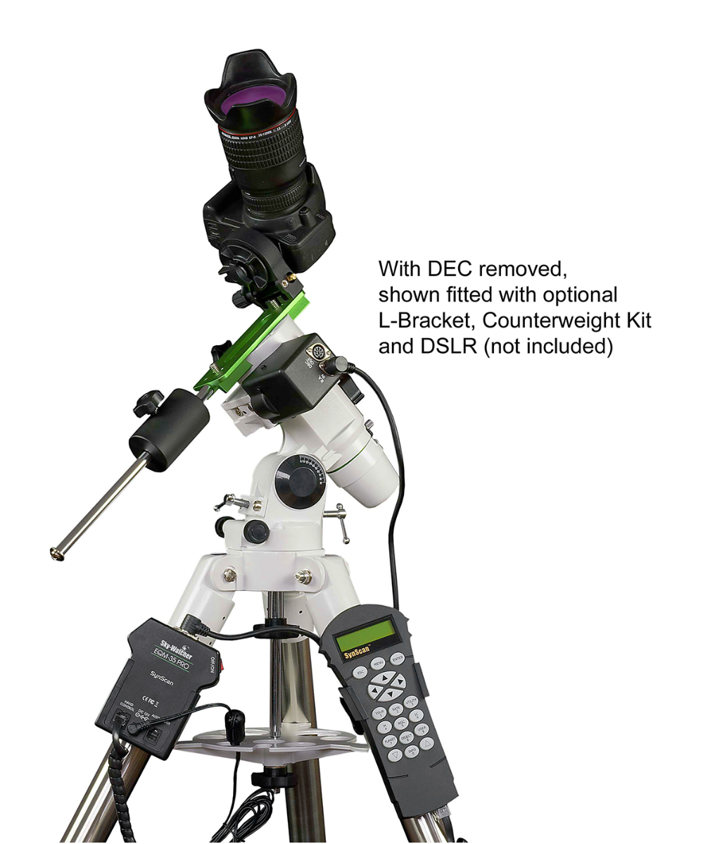

on peut enlever la partie DEC pour faire du grand champ avec un DSLR capture 1

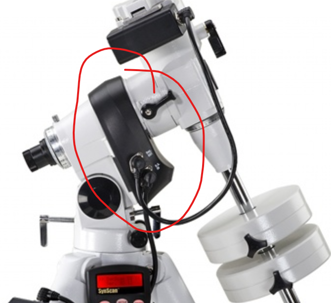

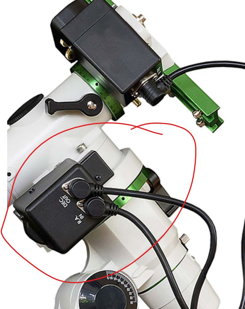

Le moteur AD de la EQ5 a un cache suppl.   capture 2

Et je ne vois pas de cache supplémentaire sur l'eq5, il est juste pas au même endroit, un moteur DEC et un moteur AD sur les deux montures.
