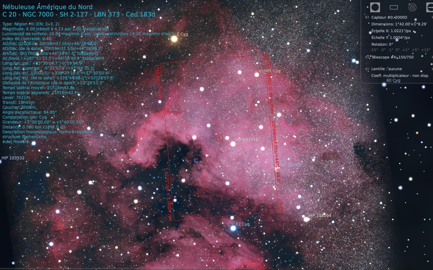

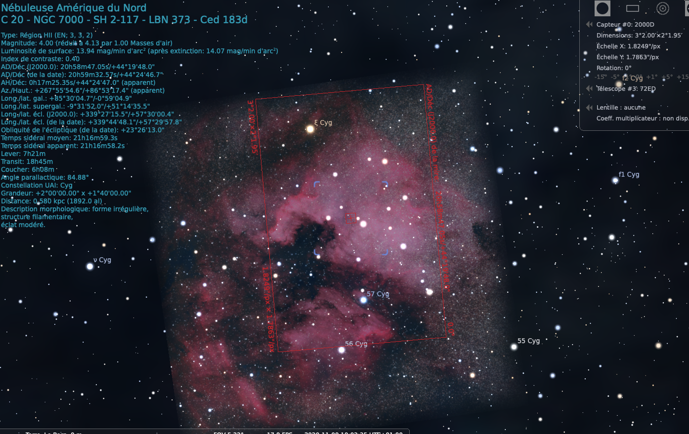

Tu m'as l'air de te faire une fausse idée du matériel, au niveau champ de prise de vue. Tu es sûr de toi ?
Si tu veux avoir un ordre d'idée, tu peux aller sur Stellarium, renseigner en haut à droite les caractéristiques du capteur envisagé (certainement APS-C dans ton cas) et la focale de l'instrument. Tu choisis ensuite une cible et tu verras ce que ca donne :)
18 minutes ago, Drase said:
Aucune idée, mais il y a les soldes d'hiver pour l'astronomie qui sont pas trop mal, notamment chez OU

Il faut comprendre les bases. Le champ de prise de vue, est déterminé par la taille du capteur, et la focale de l'instrument. Plus la focale est élevée, plus le champ est petit, et plus les objets dessus paraitront grand. La fameuse galaxie d'andromède qui nous attire quand on débute, est très grande, en taille apparente. Tout comme les grandes zones de nébuleuses par émission. C'est pour cela que quand tu nous as communiqué tes envies, on t'as orienté vers une focale plus courte que 750mm (le deuxième chiffre, dans un telescope, c'est la focale, le premier c'est le diamètre).
C'est aussi pour ca que la lunette 72ED n'est adaptée pour du planétaire, puisque les planètes ont une petite taille apparente, donc il faut grossir un minimum.
Dans Stellarium, tu peux configurer ces deux éléments pour avoir une idée de la taille de l'objet sur ta photo.
Et parce que des images valent mille mots
Différence entre la 72ED et le 150/750 avec un capteur APSC (voir plus bas pour le capteur)
8431696_Capturedcran2020-11-0919_02_21.png.18524fbc62fbc557b552f5825f558cfb.png189574391_Capturedcran2020-11-0919_02_37.png.dcac82371e4a0c8bf6b4250ed8a2d634.pngUnknown-1.jpeg.31bbe4c3c86490c505478f7dcb35bc43.jpegcapteurs.jpg.4db7554b1bbb29c765490e766c8f3ed7.jpg
