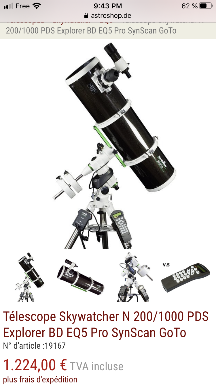

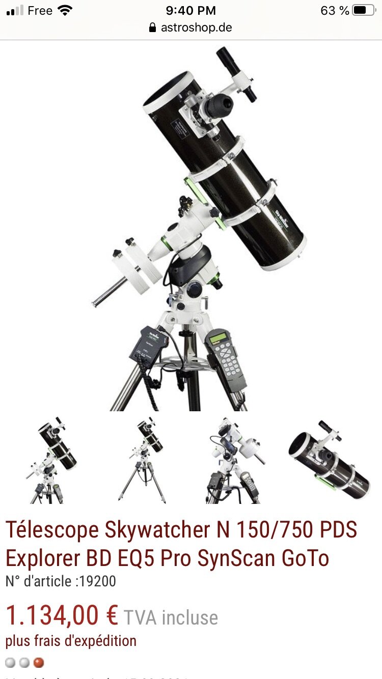

Finalement je vais augmenter mon budget pour essayer un peu d’astro photographie Avec le temps
Une fois que j’aurais un peu plus maîtrise dans le domaine
je part sur de modèle , est-ce un bon produit?
plus quelques accessoires pour mon reflex( bague adaptateur, intervallometre,protection anti buée)
Si il a d’autre choses? Je suis preneur,
Malheureusement, une NEQ-5 Pro aura bien du mal n'arrivera pas à assurer le suivi avec un si gros tube. Si tu souhaites passer à l'astrophoto rapidement, je partirais plutôt sur un 150/750 (ou une 80ED) sur la même monture 😉. Moins bon en visuel mais beaucoup plus efficace en photo.
Le 19/11/2020 à 21:04, Dimdim a dit :
Pour de l'astrophotographie, pas du tout (monture EQ 5 insuffisante avec sa capacité de charge en astrophoto de 7/7,5 kg pour porter ce newton 200/1000 de 8,75 kg).
En astrophotographie, c'est la monture qui est l'élément primordial, pas le télescope.
Les montures GoTo adaptées pour cet usage avec un 200/1000 : NEQ 6, EQ 6-R, AZEQ 6.

- Si vraiment besoin d'avoir la capacité astrophoto en plus, alors il faudra te limiter à un 150/750 avec molette de mise au point démultipliée, sur monture EQM-35 (a minima) ou mieux sur HEQ5. Pour un bon setup astrophoto, il te faudra un budget autrement plus conséquent.
Certains arrivent à produire de très belles images avec un 150/750, même sur la petite monture NEQ3-2 d'origine, mais c'est au pris de gros efforts, d'une maîtrise et de réglages de l'instrument à la perfection, et de bonnes conditions (pas de vent). Donc c'est probablement un des meilleurs compromis pour les "petits" budgets, pour qui veut s'initier en visuel ET en astrophoto.

je sais que c’est dur, mais je vais me
lancer, j’adore la photo, et je vais essayer l’astro,
je vais écouter tes conseils
 j’ai déjà le reflex canon 500d que je pense faire defiltrer partiellement
jai un mac book air, et 1 intervalometer déjà
je pensais a ce modèle la
Est-ce mieux adapter?
biensur je rajouterai les bagues
pour mon reflex
par contre quels autres accessoires me conseille tu ?

Donc nous notons que la décision est prise de partir sur un setup mixte visuel + astrophoto.
Pour ce qui est du tube, le SW 150/750 PDS (le "PDS" est important car c'est la version à porte oculaire démultiplié) est une valeur sûre pour débuter l'astrophoto.
Pour ce qui est de la monture, c'est le point clé, surtout en astrophoto Ciel Profond. En général, il vaut mieux surdimensionner la monture, car on cherche à avoir les temps de pose les plus longs possible sans mouvement parasite du tube.
Donc on enlève en général au moins 1/4 de la capacité de charge max visuel des monture pour avoir la capacité max en astrophoto. Et pour avoir de la marge, on va même jusqu'à la diviser par 2.
Le tube fait 5kg, auxquels il te faudra rajouter le poids de l'apn, du correcteur de coma et des bagues.
Puis tu rajouteras rapidement la motorisation sur le porte oculaire.
Puis un jour tu passeras probablement à l'autoguidage en rajoutant un diviseur optique ou une lunette, avec une caméra de guidage.
Et puis quelques années après, tu voudras certainement remplacer l'apn par une caméra monochrome avec roue à filtres.
A chaque fois cela va rajouter du poids sur l'instrument (A la louche, tu seras bien à 9-10kg à la fin).
Donc en général, on part plutôt sur une HEQ5 (13kg de capacité de charge max absolue visuel) avec ce type de tube, mais ça semble au dessus de ton budget.
https://www.pierro-astro.com/materiel-astronomique/montures/montures-equatoriales/monture-skywatcher-heq5-pro-goto_detail
Les EQ5 et NEQ5 sont spécifiées à 9.1kg de charge max absolue visuel. C'est trop juste, ou alors il va falloir limiter la charge sur l'instrument (par ex te limiter à l'apn+correcteur). Certains semblent toutefois s'en sortir, mais tu peux t'attendre à un peu galérer je pense.
La EQM-35 Pro pourrait être un bon compromis. Elle est spécifiée à 10kg de charge max absolue visuel. Mais aux dires de Pierro-Astro, il semble qu'elle ait une conception mécanique robuste reprenant des éléments des grosses montures (il semble qu'elle ait la roue AD de l'EQ6 ?) et serait utilisable quasiment jusqu'à 10kg en astrophoto.
https://www.pierro-astro.com/materiel-astronomique/montures/montures-equatoriales/monture-skywatcher-eqm-35_detail
Si c'est effectivement le cas, ça rentrerait dans ton budget. En plus elle est sensiblement plus légère, donc même si ça joue contre la stabilité au moins ton dos pourra t'en remercier.
Tu pourras déjà commencer simplement à l'apn, puis rajouter un correcteur de coma. Puis la motorisation du PO.
Quand tu commencera à bien maîtriser, tu pourras rajouter l'autoguidage.
Et enfin, si ça passe en charge, éventuellement une camera + roue à filtres.
Pour le visuel, il te faudra quelques bons oculaires et une bonne barlow pour le planétaire, car tu risque d'avoir peu de choix pour les oculaires à fort grossissement tout en te donnant la possibilité d'utiliser un ADC.
Dans tous les cas, un outil de collimation, de préférence précis puisque tu pars sur de l'astrophoto.
Pour le Mac, je ne suis pas sûr que les logiciels principaux soient compatibles.
Voilà ce que je peux te dire. Je laisse les autres et les plus expérimentés compléter.
