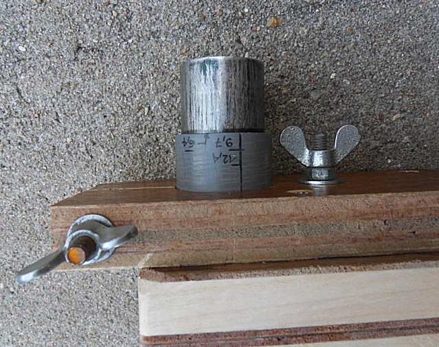

Le 07/12/2020 à 20:54, tournevase a dit :
ça vaut le coup de bien accrocher le smart
j'ai construit ça
PS : platine smartphone
PI : platine intermédiaire
PO : porte oculaire male femelle 1,25'' (male = pied de lampe allogène, femelle = tube pvc de 32 élargi à chaud sur le male)
ensemble monté
le goujon à papillon est vissé dans PS
le trou dans PI est assez large pour jouer et aligner parfaitement le smart avec l'oculaire
le tube PO est gradué pour régler son tirage en fonction de l'oculaire utilisé
l'oculaire est au plus près de l'objectif du smart
pour éviter le bougé la "fonction de volume du smart" est basculée sur "obturation".
on déclenche avec le bouton volume d'un kit mains libres
tout ça est très stable
le seul point délicat est la mise au point côté instrument (le smart doit être positionné sur infini) mais c'est le lot de tout le monde
et comme l'écran vise vers le sol c'est emmerdant
j'utilise camera FV5

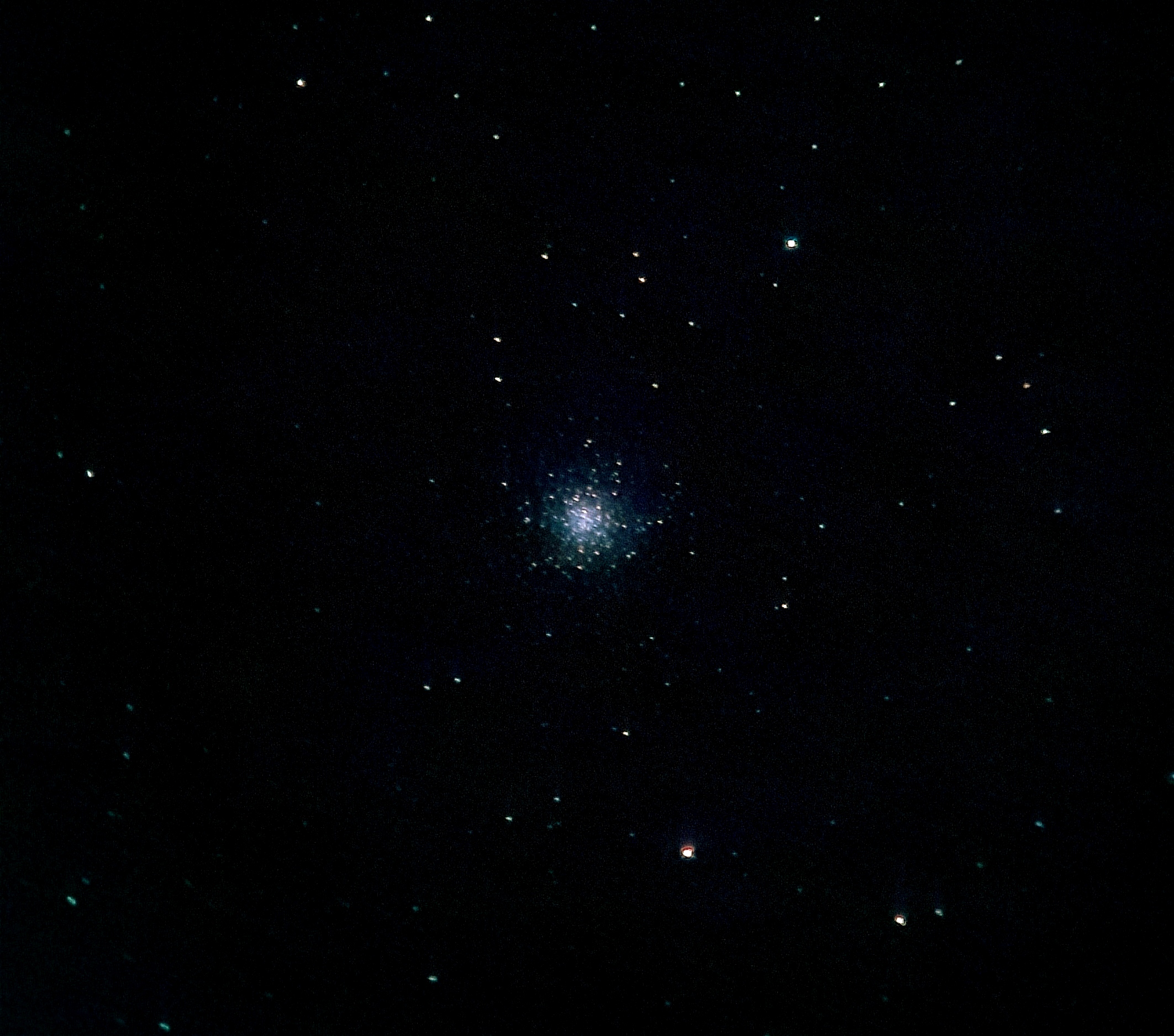

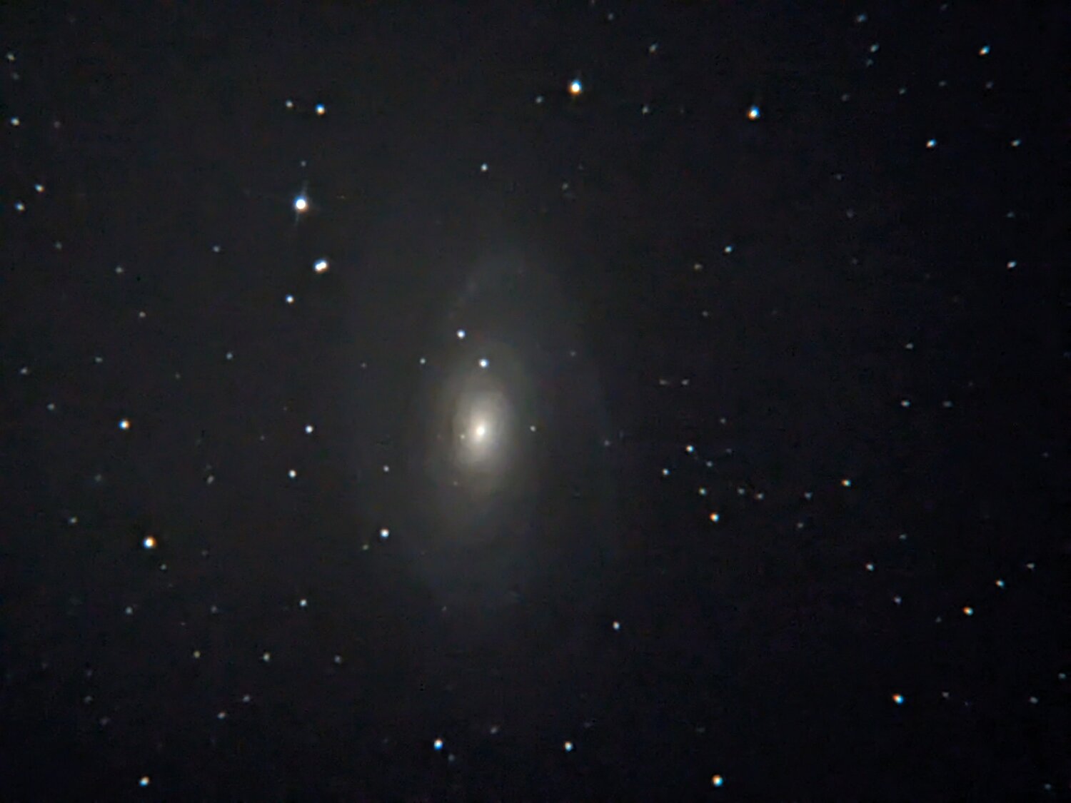

Bonsoir , nouvelles photos de m42 et m51 et m81 avec un nouveau venu le Sky watcher 150/600 quattro fd/ 3,45 bon je débute avec le newton et la Colimation mais je pense que les résultats une fois tous cela bien assimilé vont être surprenant  , pour l instant mon secondaire n est pas encore bien centré avec le po , Donc premier test avec le petit nouveau et toujours le fameux pixel , je pense qu une fois bien colimaté et avec une mise au point top , un ciel superbe et un empilement de qualité ça devrait dépoté grave

à neemoth
l'adaptateur Celestron Nexyz. doit faire l'affaire pour le consommateur normal
pour le bricoleur le principe de mon bidule est :
un tube male femelle, male qui entre dans le po de l'instrument, femelle qui reçoit un oculaire
le diamètre extérieur du femelle coulisse dans un bloc (PI de mes images) et peut être bloqué à la bonne position par la vis de serrage qui agit sur la partie fendue
l'oculaire ne subit ainsi aucune contrainte
ensuite il y a un support de smart (avec dégagements des commandres) qui comporte un écrou noyé
il s'appuie sur PI et la vis papillon vient l'immobiliser
le trou dans PI est large pour permettre le positionnement précis
une fois tout réglé ça ne bouge plus
