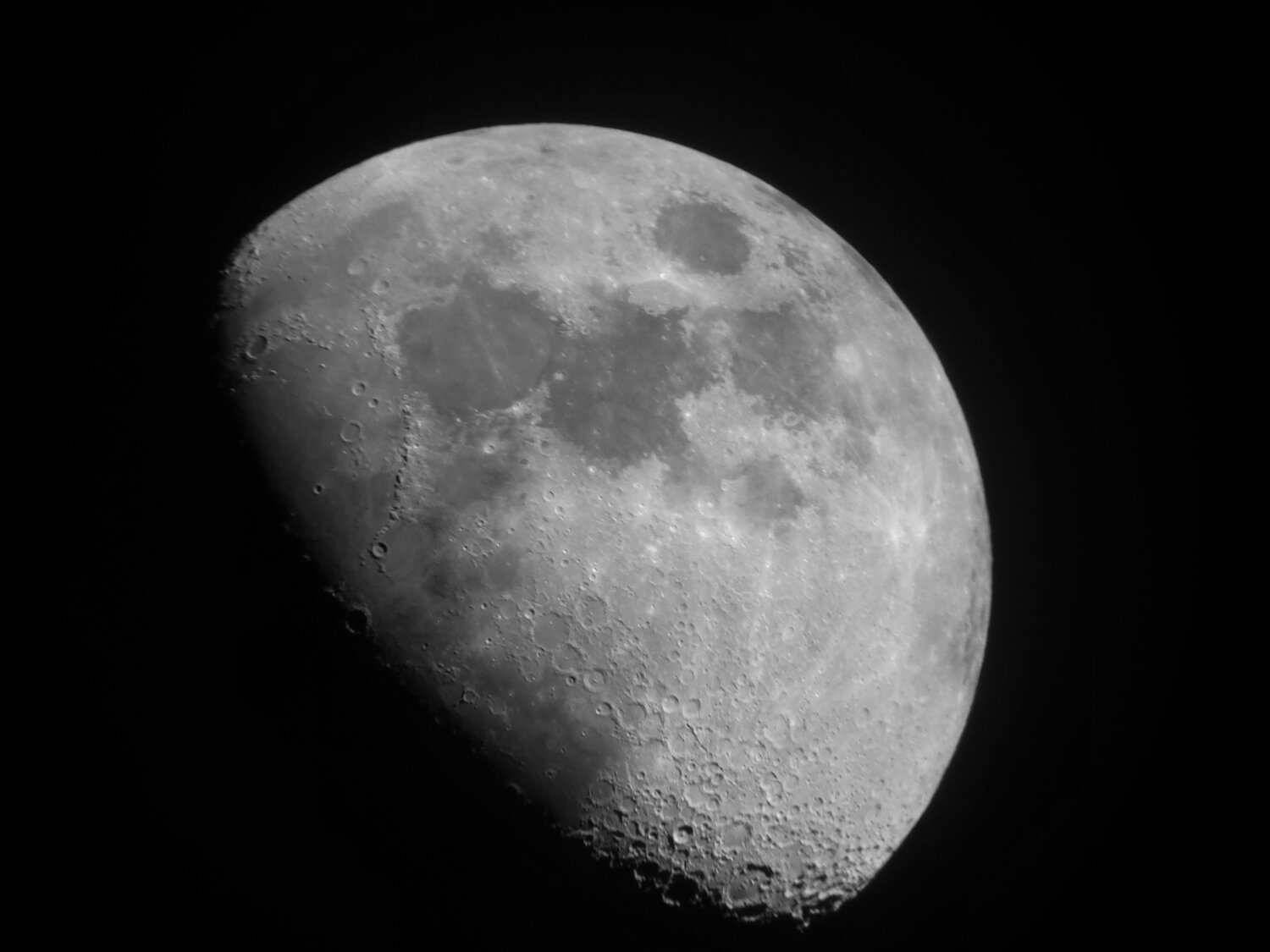

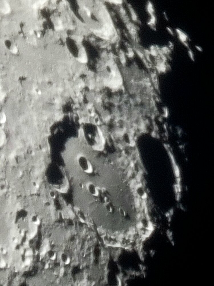

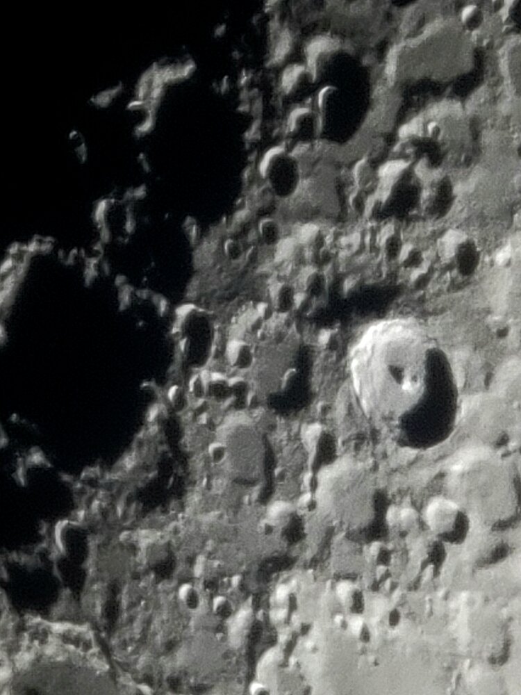

Ah, ce serait bien de tester ton mak 180 sur la Lune au smartphone !!
Voilà ce que j'ai fait hier au mak 127 sur vixen porta 2 manuelle. Photos prises en afocale à mains levées.

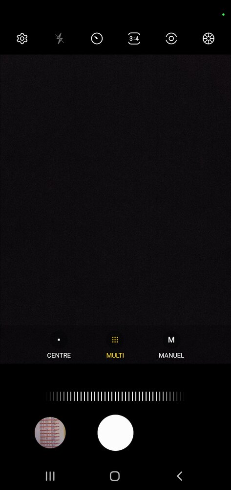

le logiciel photo de base propose des temps jusqu'à 30"
camera FV5 ne va que jusqu'à 0,8" (sur le S10) dommage
deep sky 30" mais j'ai pas compris comment il fonctionne
aucun ne fait la pose B dommage

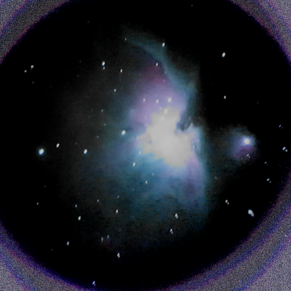

C est le pixel qui fait le taf en mode astrophotographie , mais rien ne m  empêche de stacker les images que je récupère , voici une nouvelle prise de m 42 avec un sw 150/600 plus rapide fd /3,45 . Les prochains pixel seront a priori équipés de capteur Sony mix 787 de 64 mp ça rigole plus , le smartphone l avenir de l astrophotographie ?

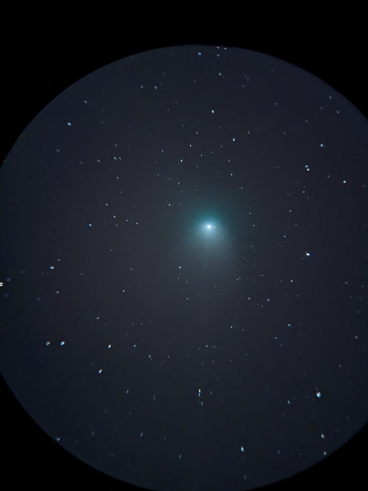

Je pense qu avec un c9 c est tout à fait possible de faire de tres bonnes choses au smartphone deep Sky dan fait de superbes photos de galaxie au c8 edge , moi en attendant je suis une personne très ouverte fd/3,45 avec mon nouveau jouet sw 150/518 avec correcteur de coma , voici une petite comète brute sans retouche au pixel on devine la queue d hydrogène ionisé , wahoouu comment je me la pète

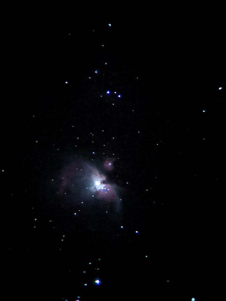

Salut, voila mes nouvelles photos plutôt content et fier de moi pour un début^^ (et une première pour le CP)
Pour M42 j'ai fait une cinquantaine de pose de 4s mais sans motorisation donc à la main et j'ai pu en garder que 3 avec siril.
Pour les 2 photos j'ai utiliser un oculaire SW Nirvana 10mm UWA 82° avec un S10e, et j'ai un SW 150/750.
Voila :)
Et sinon @Sisbin vraiment incroyable toute tes photos, entre les galaxies et les nébuleuses tu fait des truc inimaginable au smartphone^^

Bravo neemoth , pour ta première sur m42 c est un bon début et ta photo de la lune est super sympa très artistique . Content d avoir un nouveau astrosmartphoneur parmi nous . Si ça peux te rassurer voici une de mes première photos de m 42 , pas facile au début , mais a force de travail , de lecture , d observations de tests et de volonté on arrive à sortir un petit miracle du smartphone . Si je pouvais donner un conseil ce serai de noter le matos utilisé à chaque session afin de progresser en évitant de faire les mêmes erreurs , les soirées astros sont précieuses
  • J'aime 3
