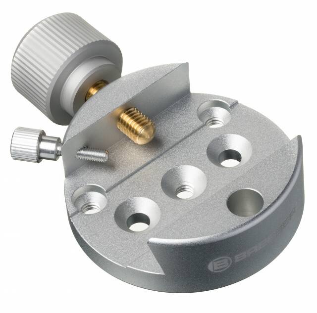

Il y a 1 heure, Armand44Astro a dit :
Mais comment accroche t'on l'apn à la Star Ad?
Comme on fixe un APN sur un trépied photo : filetage Kodak 1/4".
On peut aussi fixer une rotule photo avec un filetage Congres 3/8".
Personnellement, j'utilise des objectifs lourds d'environ 1kg qui demandent un bon équilibrage.
Je fixe une platine Vixen sur la platine en L
10a24c7ac4652e89dc482f29bd29a8f4_4910220
Et je fixe une queue d'aronde Vixen sous l'APN.
Ca rajoute ~400g , mais c'est nécessaire.
Modifié par Flogus
