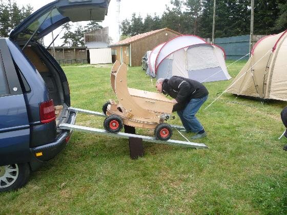

Les rampes font 18 mm par 120, elles fléchissent légèrement mais de là à casser... La hauteur du coffre est de 56 cm.
Mes rampes font 2m et la base complète avec le miroir et les haches et la motorisation est donnée pour 60kg.
Et 2m c'est parfait car sinon la pente est trop raide 😕 (j'ai d'ailleurs fait rallonger mes rampes car elles faisait ~ 1m70)
Je suis bon pour les garder... à moins que 2 règles de maçon de 2m soient assez rigides pour encaisser 60kg sur un seul essieu ??
Des experts en règles de maçon par ici ?
J ai retrouvé une photo de 2013.14284-1368651048.jpg.a07c02262b380646e6a8864845865477.jpg
Elles sont renforcées de chaque côté + 2 tiges alu anti-écartement . Et pour
supporter presque le quintal ya 2 supports en bois au milieu .

Il y a 1 heure, DOB BLEU a dit :
  JM
que de sacrés souvenirs :p
tu oublies de dire que depuis .... tu es passé à la remorque :p  (et moi aussi 😁 )
Il y a 16 heures, macfly51 a dit :
Aucun problème, mon ensemble base + cage primaire est nettement plus lourd et ça ne ploie pas.
Il y a 22 heures, macfly51 a dit :
Pas mal les règles de maçon, j’ai regardé une règle de 1,50 M rangée dans mon garage et dans mon cas ça devrait passer, deux plats alu pour faire une rambarde anti sortie de route et c’est joué.
