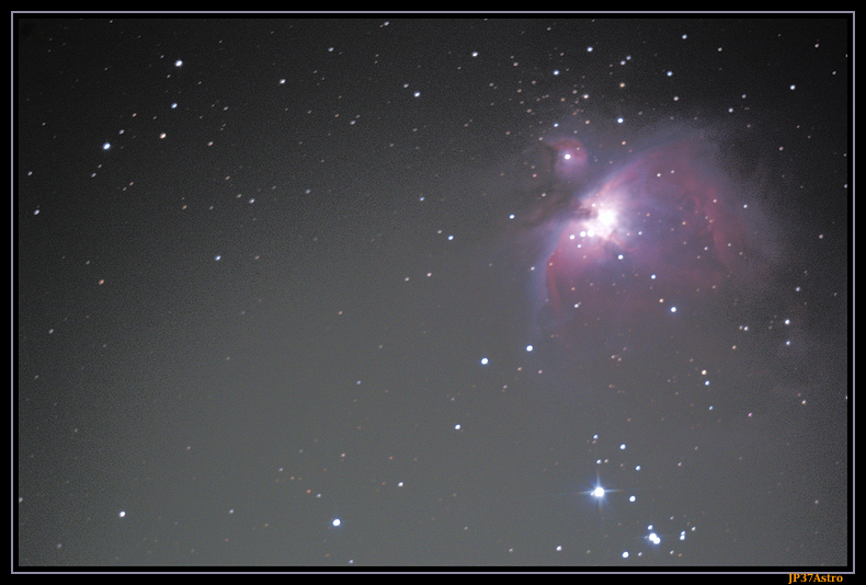

Je vous présente ma première image de la Nébuleuse d'Orion prise mercredi soir avec mon 150/750 sur EQ-3.2, motorisée deux axes, sans autoguidage, pas de mise en station sur la polaire du fait que je le fait depuis la fenêtre de mon bureau. J'ai utilisé mon Nikon D3100 défiltré, commandé par intervallomètre, 40 poses de 30s.
Lieu de la prise de vues, Pessac en banlieue bordelaise.
DSS ne m'a conservé que 10 images pour l'empilement final, auxquels j'ai ajouté 10 darks, 10 darks flats, 10 bias, 10 flats.
Un petit passage à la fin sous Photoshop Element 8 pour finaliser le traitement.
J'ai encore des progrès à faire, c'est ma première image du ciel profond, on ai loin des photos lunaires, mais quel bonheur de voir apparaitre la nébuleuse sur les images.
J'ai pu profiter d'une éclaircie pour réaliser ces prises de vue, mais avec tout de même des passages de nuages qui m'ont pourri pas mal de fichiers.

Bien pour une première :) pour les critiques constructives ton fond du ciel est trop sombre, le ramener autour de 30 avec réglages -> niveaux sous photoshop. 40 poses de 30", c'est pas assez, en faire une centaine au moins.
Bonne continuation ;)
Belle première !
Effectivement essaye Siril tu pourras surement tirer beaucoup plus de tes images, un super tuto de @colmic est dispo dans la rubrique astrophotographie qui detaille toutes les étapes.
Merci latrade24
Le ciel trop sombre c'est une erreur de ma part, je pensais que c'était mieux pour faire ressortir la nébuleuse.
40 poses c'était le maximum que je pouvais faire ce soir là, les nuages étaient trop présent plus tôt dans la soirée, encore heureux que j'ai préparé mon matos au cas où. Mais c'était une première, je testais mon intervallomètre et le suivi. Comme je me lève à 5h30 le matin, je ne pouvais imager plus longtemps.
En tout cas cela me donne envie de recommencer, et si possible de faire mieux.

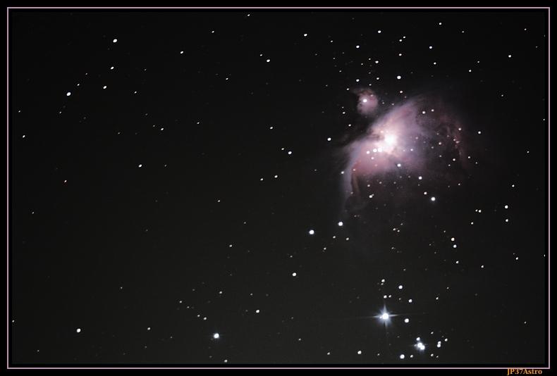

Une nouvelle version, je tâtonne
Merci Yoann56.
Je viens d'imprimer le tuto de Colmic, j'ai de la lecture pour occuper mes soirées!!!!

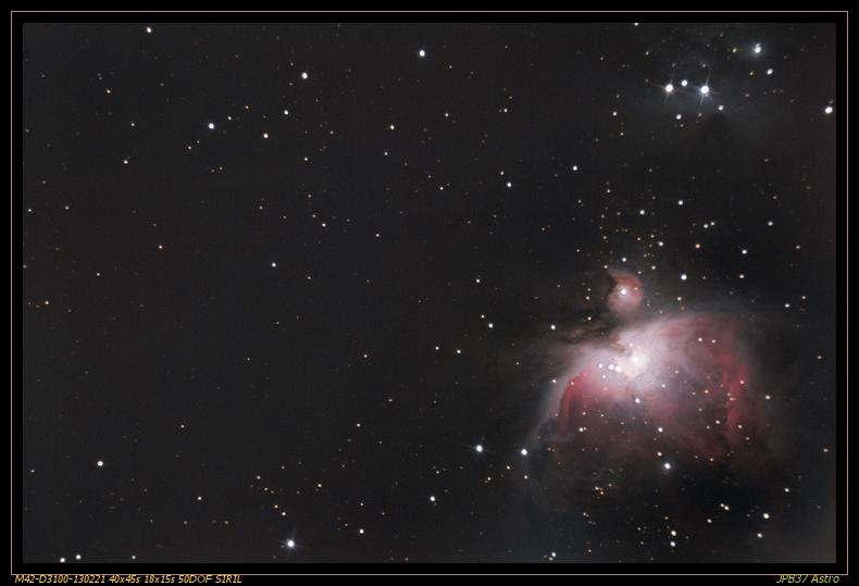

J'ai tenté un traitement avec Siril, mais au moment de faire l'étalonnage des couleurs par astrométrie, il lance le traitement mais s'arrête avec le message "aucune étoiles valise".
Avez vous une idée de quoi cela peut provenir?
Il y a 17 heures, latrade24 a dit :
Pour les renseignements à renseigner dans siril pour l'étalonnage des couleurs, télécharge ton image sur ce site :
https://nova.astrometry.net/upload
Merci latrade24, mais pour enseigner les champs dans l'étalonnage des couleurs par astrométrie je n'ai pas eu de problème, ni même sur astrométry.net avec le jpg issu de mon traitement de ma version passée sous DSS.
J'ai résolu le problème, hier soir le ciel c'est tout un coup dégagé, j'ai mis en place vite fait mon télescope et j'ai lancé une série d'acquisition, 40 images à 45s et 20 à 15s pour le cœur.
Ce matin je fais le traitement avec Siril, et la ça passe!!! Je peux même voir le nom des nébuleuses autour de M42.
Après, comme je l'ai déjà dit, je débute, alors à vous de juger du résultat obtenu.
Moi j'aime bien cette photo. J'en profite pour te poser une question: avec nikon les fichiers sont au format nef propriétaire. Jgzi utiliser siril, il ne peut pas les traiter directement mais il peut les  transformer en tif. Ce que j'ai fait mais au lancement du script, il plante avec un problème de compatibilité ?!
Comment as tu procéder ?

Bonsoir dob250
J'avoue que je ne comprends pas, j'ai mis tous mes fichiers NEF dans les dossiers avec lesquels Siril travaille et j'ai lancé le traitement, rien de plus, tout à fonctionné sans bugs.
Au fait, mon D3100 est défiltré, je ne sais pas si joue sur le fait que Siril les traite sans problèmes
il y a 33 minutes, jpb37 a dit :
Merci latrade24, je suis content que le résultat te plaise, Pour ce qui est du cadrage, je n'ai pas voulu recadrer trop séré en laissant de la place sur un coté, et puis j'étais trop content de voir que par la même occasion la Nébuleuse du coureur était un peu visible (NGC 1977)
Bonsoir dob250
Merci du coup je vais essayé comme ça 👌
Heureux qu'un modeste débutant comme moi ai pu t'aider, dis moi si cela à marché.
Modifié par jpb37
il y a 34 minutes, jpb37 a dit :
Heureux qu'un modeste débutant comme moi i pu t'aider, dis moi si cela à marché.
Je pense que c'est un problème ciblé sur le répertoire.. Je vais ré essayer demain.. Sur dss c'est nickel.. 🤔

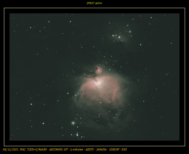

Bonjour les Astrams, je ne suis pas trop assidu sur la communauté, c'est surement dû à ma timidité et à ma faible connaissance de la pratique astrophotographique. Je me soigne et j'essais de pratiquer un peu. Hier matin j'ai à nouveau tenté M42.
72ED avec correcteur/réducteur 0.85
ASI 294MC, L'enhance
AZGTI avec base équatoriale
ASIAIR PRO, EAF
160x30s, 50, Darks, 50 Offsets, 30 Flats le tout à -10°
Traitement avec DSS où je n'ai gardé que 149 brutes.
Comme j'ai photographié peu avant le lever du jour je n'ai pas eu le temps de faire une série avec un temps de pose plus court pour le cœur.
Du coup ce dernier était saturé.
J'ai toujours ce problème dans l'histogramme avec des aiguilles fines qui représentes les trois couleurs.
Je me demande si un UV-IR Cut ne serait pas utile avec ma 294MC
Modifié par jpb37
je ne sais pas si j'ai bien compris, mais après un 1er traitement avec DSS, tu as testé Siril, et ton dernier traitement est de nouveau avec DSS ?  Pourquoi ce retour en arrière avec DSS ?
Avec Siril, pour que l'étalonnage des couleurs avec astrométrie fonctionne, il faut non seulement que l'objet soit sélectionné dans la liste proposée (après recherche sur le net à l'aide du bouton "Rechercher"), mais il faut également que les valeurs de focale et de taille des pixels de l'APN soient correctement renseignées. Cliquer sur le bouton "Obtenir les métadonnées de l'image" peut amener à des valeurs erronées. C'est surtout valable pour les images au format "fit" qui contiennent un entête avec les données relatives avec le matériel utilisé pour l'acquisition.
Avec des images issues d'un APN, il est nécessaire de saisir soi-même les bonnes valeurs. Il faut également tenir compte du recadrage de l'image qui augmente virtuellement la focale de l'instrument. Avec un faible recadrage, cela n'a guère d'importance.
Dans le cas d'utilisation du script de traitement avec Drizzle, il faut également doubler la valeur de la focale.
Tu peux également cliquer sur l'option "Sous-échantillonner l'image". Cela m'a permis d'avoir un process qui fonctionne.

Le premier traitement c'e=était pour ma première tentative en Février, ensuite j'ai fait le traitement sous Siril.
Pour la dernière j'ai tout naturellement commencé par Siril, j'ai fait l'étalonnage par photométrie sans problème, ayant opéré avec l'ASIAIR et la 294MC, les champs de focale et de tailles des pixels étaient corrects. Pas de Drizzle.
Le souci c'est au moment de l'histogramme que j'ai trois représentations des couleurs sous formes d'aiguilles fines et non pas larges à la base et devant plus fines vers le haut. Même après avoir réussi à les alignées, j'avais la partie saturée du cœur qui était toute bleu.
De là j'ai tenté sous DSS, même souci au niveau de l'histogramme, mais j'ai quand même réussi à l'enregistrer avec seulement de petits cercles noirs qui apparaissaient dans les zones saturées. Un coup de tampon sous PS pour les enlever, mais ce n'est qu'un pis aller, j'aimerais avoir un résultats plus propre à l'avenir, C'est pour cela que je me demande si le filtre L-enhance est bien recommandé pour une nébuleuse à émission.

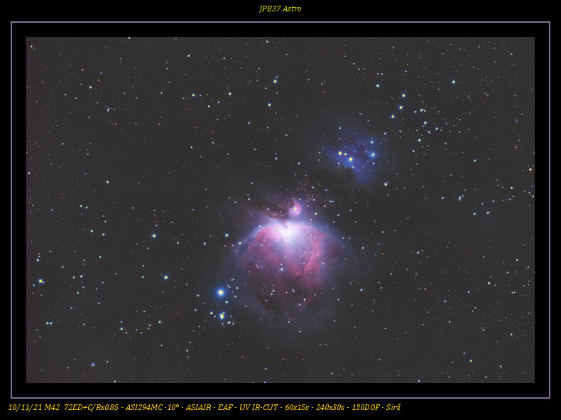

L’histogramme, tu l'étire dans siril, pour éviter d'avoir ces "aiguilles", tu aura un histo plus étalé ce qui te donnera une image lumineuse.
ensuite, tu recale tes couleurs dans photoshop (ou autre) avec l'outil "niveaux".
Tu as lu les tutos?
Le L-enhance ne laisse passer que le Ha et le OIII en bandes assez étroites, pas recommandé pour ce type de nébuleuses.
Merci Tyler, j'ai bien étiré l'histogramme dans Siril, mais impossible d'avoir autre chose que ces aiguilles, Pour Photoshop je n'ai qu'une très vielle version élémentaire Si il s'agit des tutos de Siril, j'en vu et lu
Je n'ai jamais eu ce souci dans mes autres traitements avec Siril
Mais tu confirmes ce que je pensais au sujet du L'enhance, d'après toi un filtre du type Baader UV / IR Cut / L (420-680 nm) serait-il plus approprié?

@jpb37 perso les nebuleuse comme M42, l'iris, M45... je les fait au L-pro, pour couper un peu de pollution, mais le mieux, si tu as un ciel noir, c'est comme tu le dis juste avec uv-ir cut.
Ces nebuleuses on beaucoup d'info dans le visible, un filtre à bande étroite va couper beaucoup de signal.
Sinon, pour l'histogramme dans siril, il faut le faire plusieurs fois.
Tu resserre une première fois les curseurs, puis tu enregistre, et tu recommence jusqu’à ce que la nébuleuse se révèle sans faire trop remonter le ciel, le tout, évidemment en linéaire.

Mon ciel n'est pas des plus noir, j'habite en banlieue bordelaise, et même si je photographie à l'opposé de la ville, le ciel est assez lumineux. Le L-Pro c'est un gros investissement, par contre je fait partie d'un club d'astronomie qui se situe dans lieu plus propice à l'imagerie, je vais donc voir pour le UV/IR CUT/L.
Merci pour l'info sur l'histogramme, je faisait un peu la même chose mais sans enregistrer à chaque manipulation, je vais tenter ta méthode.
Je continue mais essais sur M42.
Ce qui est bon à la retraite c'est que je peux enfin me lever à quatre heure sans avoir à penser au reste de la journée.
72ED avec correcteur/réducteur x0.85 - ASI294MC à -10° ASIAIR
EAF
Baader UV IR-CUT
60x15s - 240x30s - 130DOF
Traitement sous Siril
