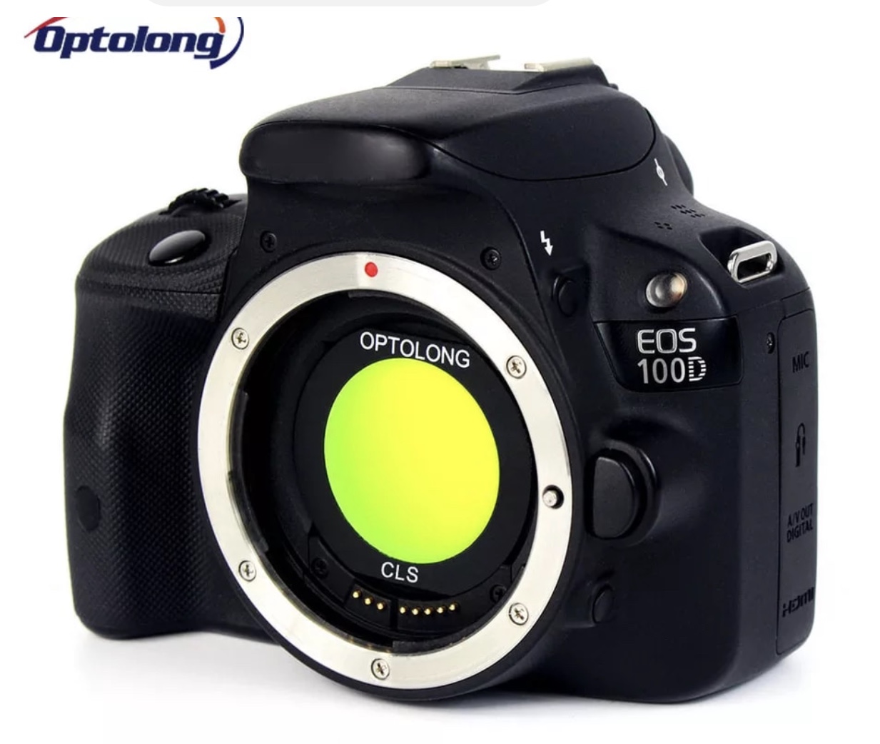

Il y a 3 heures, Titophe a dit :
seuls filtres d'intérêts pour un APN  non défiltré sont les filtres anti-pollution lumineuses
Photo subliminale 😂
Comme si c’était pour me dire
voilà c’est lui qui te faut pour ton 100D 🥲
Modifié par monsieurdebutant
Le besoin d’un filtre anti pollution dépend de la qualité de ton ciel et des objets que tu souhaites imager. En proche agglomération un bon filtre rend bien des services sur les nébuleuses et le CLS fonctionne bien mais il dénature un peu le rendu des couleurs sur les étoiles.
Pour les amas globulaires et les galaxies les plus brillantes, tu peux plus facilement faire sans.

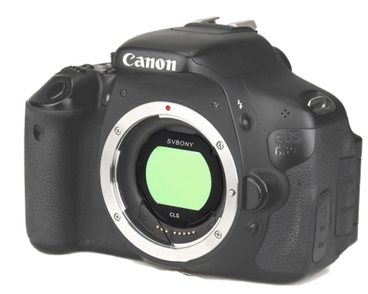

Le 18/02/2021 à 12:06, Titophe a dit :
Quant à la dimension du filtre, le 1,25'' est trop petit (vignettage) sauf à le mettre au plus près du  capteur avec un petit adaptateur imprimable en 3D (si ton capteur est au format APS-C, car en 24x36 quoiqu'il arrive cela ne passera pas).
Tu pourrais donner d'avantage d'infos à ce sujet (éventuellement en MP, car on sort peut-être du sujet) ?
J'ai un boîtier pour lequel il n'existe pas de filtre clipsable.
Il y a 3 heures, Alhajoth a dit :
@Titophe J'ai du mal à me représenter la chose. Ça se place où ?
comme ça:
https://fr.fenixdeal.com/svbony-filter-cls-clip-on-eos-clip-broadband-camera-for-ccd-camera-with-telescope-dsl-astrophotography-monocular-f9155d.html?gclid=CjwKCAiAg8OBBhA8EiwAlKw3ksA279g-iZ9Ublv_A7WVIIlUuUhWUMJtejro4t0eyIWVCHNTbiKbBBoCb0UQAvD_BwE
sauf que le bidule imprimé reçoit un filtre classique monté et provoque un léger vignettage
cet inconvénient peut être gommé soit en forçant l'APN au format APSC s'il l'accepte (mon sony A7III accepte) soit au post traitement ou encore  en cropant toutes les images avant empilement (ce qui équivaut à un champ plus étroit / focale plus longue)
On doit pouvoir améliorer l'affaire en utilisant un filtre non monté, d'un diamètre utile un poil plus grand.
Si tu me donnes diamètre et épaisseur d'un filtre de ce genre je peux dessiner et t'imprimer un support (gratos... ça représente 2 ou 3g de matière et 10 minutes d'impression).
Si besoin, passes MP pour que j'ai la notification, je passe moins souvent sur WA en ce moment.
Oui le petit adaptateur que j'ai mentionné fonctionne bien avec les capteurs APS-C. Avec le 24x36, le diamètre des filtres est vraiment trop petit. Mais dans ton cas, il me semble que le Canon 100D est un APS-C donc ça marche avec un minimum de vignettage qui se rattrape facilement en faisant des flats. Dans le passé, je l'utilisais avec mon ex Canon EOS 40D.
