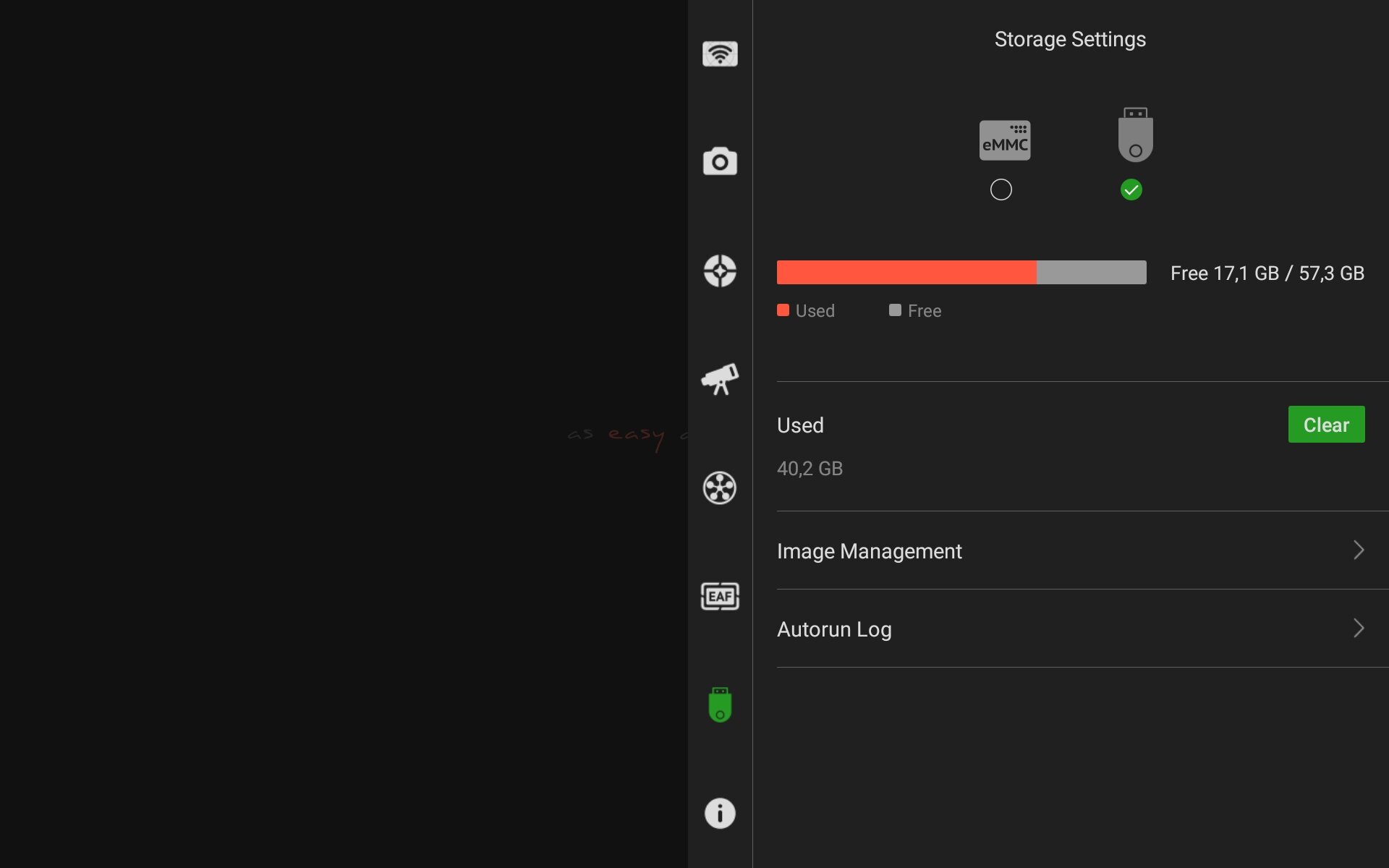

Bonjour Alain,
Tout d'abord bonne année car c'est ma première réponse ! 🙂
1)asiair plus , comment enregistrer les images vers ordi .
câble direct comme pour un DD externe ?
Je t'invite à lire ou relire l'excellent manuel compilé par Seb (lien en première page de ce post pour le Pro et le complément du Plus) et plus particulièrement la page 34 qui t'apportera la réponse à cette question ! 😉
Dans l'ASIAR Plus tout ce qui touche au stockage est dans la section Storage settings / Paramètres de stockage :
Sur ma capture il n'y a pas de carte micro SD car je n'utilise plus celle-ci sur mon Plus et préfère continuer d'utiliser ma clef USB, mais s'il y en avait eu une l'icone serait présente !

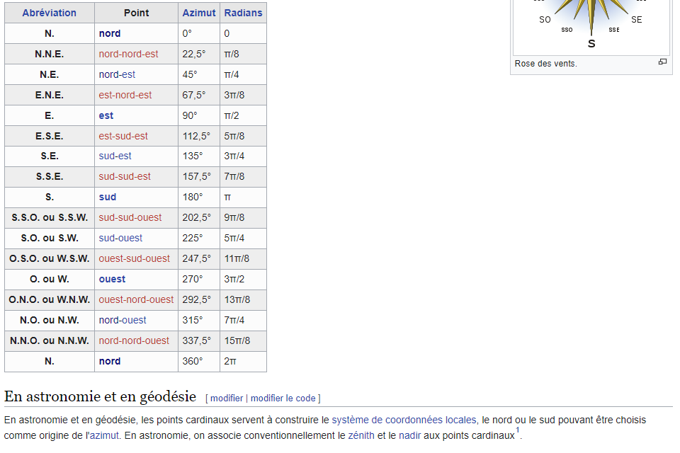

On parle azimut, donc le point 0 est par convention le NCP 0deg, donc Est et Ouest sont bien a 90 et 270. Et vice versa si tu prends le SCP comme référence, avec la tête en bas.
il y a 46 minutes, Sebriviere a dit :
OK, donc la recommandation est dès lors logique !
Si on considère que c'est plein ouest (270°) et plein est (90°), cela correspond à une position parallèle au sol, donc effectivement, difficile de le faire à ce niveau, enfin, oui et non !
J'imagine que si la rotation via la P.A de l'ASIAIR est de 60° vers l'ouest ou l'est comme avec le P.A classique et donc cohérente avec une direction de mouvement opposée au sol ou plus précisément à ces limites plein est et ouest, cela veut donc dire que le nouveau P.A hors Polaire fonctionne à un angle uniquement de 90 - 60 = 30° à l'ouest ou à l'est en prenant le point O° égal au pôle nord céleste !?
Sauf si les 3 mouvements ou leur somme peuvent prendre une valeur variable et inférieure aux 60° de l'alignement sur la Polaire !
Même chose pour le Sud j'imagine !
Car il serait idiot de faire une rotation est au niveau 90° ou ouest à 270° !
D'ailleurs, la somme des 3 mouvements est-elle toujours de 60° comme pour le P.A sur la Polaire ?
Je me coucherai moins bête ce soir avec cette confirmation de la norme de comptage qui se cale sur celle des points cardinaux.
Ce serait une bonne idée d'inclure ce tableau dans le manuel Seb car au moins la réponse est didactique !

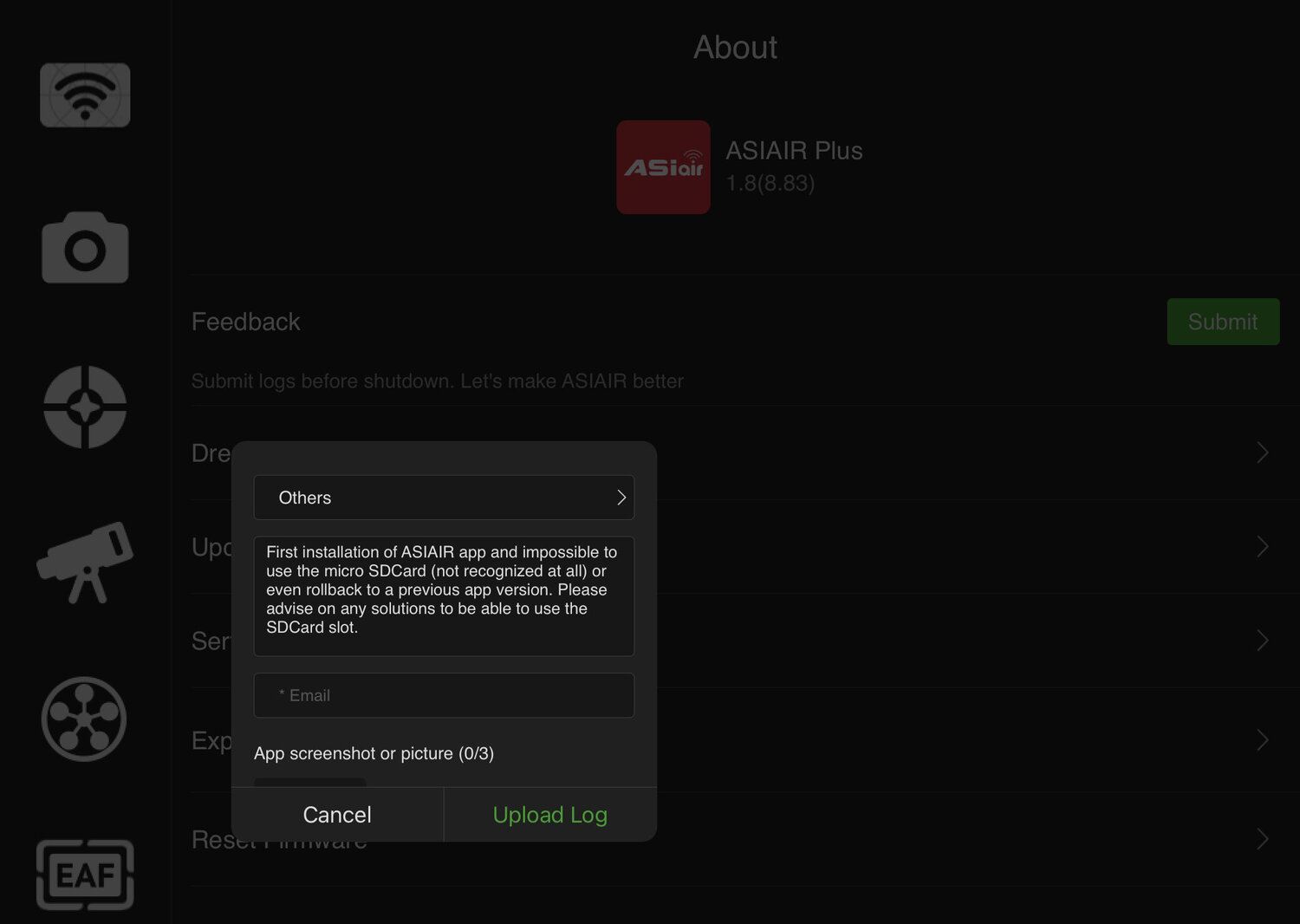

Hello,
Tu peux en théorie remonter tout bug en te rendant sur l'appli sur le menu "..." et dans "Feedback" et tu peux uploader le log en faisant submit.
Pour cela selon ton mode de connexion, il faudra repasser avec une connexion internet sinon, pas d'upload possible forcément...
Tu peux aussi aller sur le forum de Zwo ici :
https://bbs.astronomy-imaging-camera.com/
Et tu peux rédiger un post !
En anglais c'est mieux, ou si tu n'es pas a l'aise avec l'anglais, utilise Google translate qui fait un assez bon boulot en règle générale.

Je rencontre également un problème de SD Card avec l'ASIAIR PLUS (Firmware 8.83) via IOS app (V1.8).
Impossible de lire une SD Card.
J'ai tout d'abord fait l'essai avec une carte de 400GB SanDisk Extreme que j'ai formaté en exFat, puis en FAT32, et en NTFS mais RIEN.
J'ai fait la même chose avec une carte de 64GB SanDIsk Extreme Pro et RIEN.
J'en appelle à vos neurones, des idées?
Je n'ai rien à vu à ce sujet non plus sur le forum de ZWO mais je pense envoyer mon feedback sur ce problème.
Je pense envoyer un "feedback" à ZWO également, j'aimerai vraiment préserver mes ports USB.
Merci par avance pour votre aide.

Merci pour le feedback.
C'est mon 1er setup et ma 1ère install avec un asiairplus donc la 1ère install également de l'application sur IOS.
Et c'est ce qui va poser problème pour faire un rollback sur une version antérieur car sauf erreur la seule condition pour que cela reste possible depuis l'AppStore est d'avoir au moins téléchargé une fois l'app avec une version antérieur pour qu'elle soit disponible dans l'historique des achats. Je ne connais pas d'autres méthodes en tous les cas.
J'ai envoyé un Feedback à Zwo via l'app (cf copie d'écran) et je vais poster une discussion à ce sujet sur leur forum.
On verra bien s'ils sont réactif mais je ne vois pas cet instant d'autres solutions (mis à part utiliser un port USB - ballot!)
