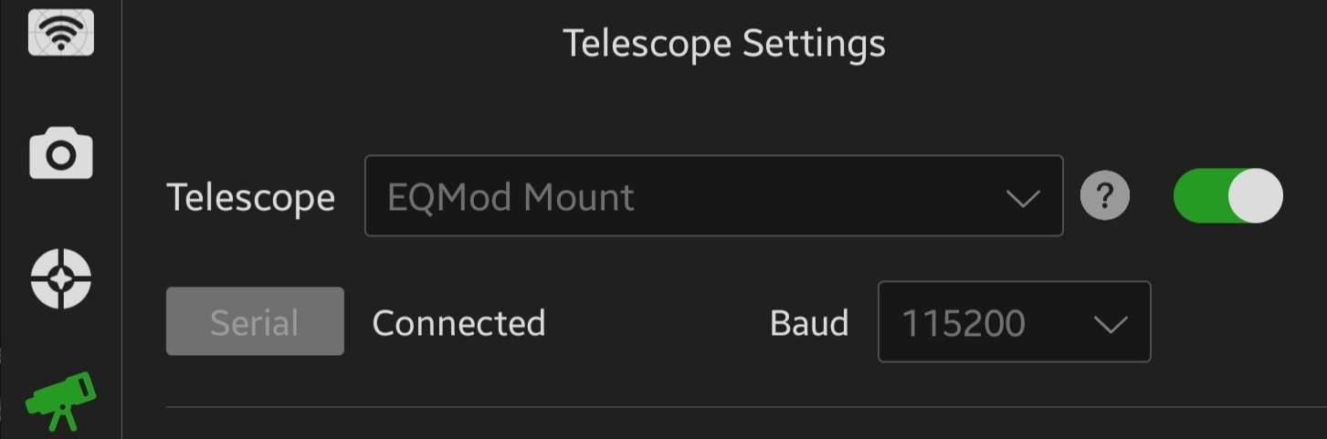

J'ai une AZEQ6 avec port usb (donc les dernières) , j'utilise l'ASIAIR PRO, et j'ai relié l'ASIAIR PRO et l'AZEQ6 avec un cable USB 2.0
Type de connecteur: USB A Mâle/B Mâle
Dans l'ASIAIR Pro:
Merci @Sephy. Pour une raison inconnue une connection à l'AZEQ6 (Septembre 21) par la prise USB ne fonctionne pas avec mon ASIAIR (juillet 21). J'ai trouvé un cable EQMod et ça marche.

Je viens de perdre 3/4 d'heure avec ce put... de problème d'heure hiver !
J'ai un trou de mémoire et je n'arrive pas à retrouver le paramètre dans l'ASIAIR !
Il y a un endroit où on doit forcer ou gérer le DST ou c'est la tablette ?
Faut que je me calme, ça m'a fichu en pétard cette connerie déjà qu'il n'y a beaucoup de créneaux avec cette météo ! 😞
Après avoir fait mon P.A, avoir lancé un Goto sur Kochab pour valider, tout était ok, mais quand j'ai voulu valider ma cible (NGC 7822) la camera est venue frôler le pied et j'ai arrêté le mouvement à temps !
Problème d'heure forcément !
Ma tablette a bien passé l'heure, mais là, faute de me souvenir, j'ai dû forcer le fuseau sur UTC+2 pour tromper le système.
Je pense que c'est cette foutue gestion sur la monture AZ-EQ6 qui fout la m...
J'ai voulu rebrancher ma raquette pour essayer de retrouver ces paramètres, j'ai pu faire des next, next, etc et à la fin bah plus rien ne voulait bouger !
Mais l'AZ-EQ 6 a pété un câble et s'est mise à clignoter comme une folle !
J'ai essayé d'enlever, remettre ce foutu câble, changer le sens des connecteurs RJ au cas où, éteindre et rallumer la monture, rien à faire, à la fin plus de lumière rouge sauf quand je remettais le câble EQMod !
Je viens d'arrêter car j'ai peur de flinguer ma monture !
Je vais laisser ma session ce soir et croiser les doigts pour le flip du méridien mais si une bonne âme passait par là ce soir...
Philippe
Modifié par Phil49
  • Snif, c'est trop triste 1
@Phil49 tu n'as pas un bouton "sync to mount" dans l'onglet Telescope ? (qui devrait envoyer l'heure actuelle correcte à ta monture, l'AAP ne fait que des gotos à des coordonnées et c'est la monture qui gère où elle va, normalement).
il y a 6 minutes, clouzot a dit :
Bonsoir Clouzot,
Si, et justement, j'ai pris depuis le départ l'habitude de lancer un "Sync to mount" après la connexion à l'AA Pro, au même titre que j'active le suivi sidéral.
Le hic, c'est que là, comme je l'expliquais, alors que je pensais que tout était bien géré par l'appli et qu'elle se reposait sur l'heure de la tablette, eh bien en fait cela a pour conséquence de synchroniser aussi avec la monture et il y a fort à parier que j'ai dû activer à l'époque le DST et qu'elle est restée à l'heure d'été depuis que j'ai l'AA Pro.
Or, l'année dernière je n'avais rien fait de plus, c'est ça que je en comprends pas...
D'un autre côté c'est vrai que j'ai eu des flip de méridiens qui merdaient souvent (enfin deux ou trois, mais comme après j'évitais d'en avoir...).
En repassant à l'heure dété tout est rentré dans l'odre et je n'ai connu aucun souci de synchro ou de flip.
Le plus embêtant c'est que je ne puisse plus rien avoir quand je branche la raquette dans la prise RJ  de l'AZ-EQ6 !
Bon, après avoir testé ce que j'ai dit plus haut, je n'ai pas insisté ,car j'avais débranché à la volée le câble EQ Mod, j'ai rebranché à la place celui de la raquette, et l'inverse, puis éteint la monture, etc..
Au moment où j'écris ces lignes, la session de 5h30 de pose continue nickel, le flip du méridien s'est bien déroulé (j'étais à côté pour être sûr) et le suivi est superbe (0,35 de RMS).
Je vais devoir attendre demain ou plus tard une fois tout arrêté et débranché côté AAP pour retenter une connexion avec la raquette, mais si je n'ai plus rien, en affichage, il y a fort à parier que quelque chose s'est passé...
Je n'ai pas retrouvé sur l'AA Pro comment gérer le DTS, je pense que j'ai dû confondre et que tout se joue avec cette bon sang de raquette !
L'AA Pro, enfin l'AA Plus pour être plus précis car c'est lui que je teste depuis sa réception (mais même topo pour les explications de toute manière) , ne peut que se synchroniser avec la date et l'heure de la tablette ou du smartphone et quand on appuie sur "Sync to mount", pof, il va le faire avec la monture, sauf que là, bah big mistake...
Et le fait d'arrêter l'appli, d'arrêter la monture est sans effet, j'ai retenté un P.A, une plate to solve sur Kochab  juste après avoir fait mes tests avec la raquette, mais le pointage vers NGC 7822 a repris invariablement son chemin vers le pied de ma monture...
Donc même sans "Sync to mount" il y a quand même échange avec la monture ou l'info est restée stockée quelque part !
Heureusement que j'ai pu berner l'appli avec un fuseau horaire a +2 et l'heure décalée sinon cette belle soirée était foutue..
Mais il faut que je trouve une solution plus efficace pour la suite...
Philippe

@Phil49
Normalement l'appli ne gere pas heure DST ou autre. Elle ne parle que UTC +/- X hrs.
DST doit être sur NO/OFF dans la monture (via raquette).
Ensuite, sans raquette, la monture n'a plus de cerveau... EQMod non plus, que des instructions moteurs.
C'est sur les réglages de la tablette / smartphone qu'il faut vérifier que le format soit DST OFF et que l'heure soit bien en UTC + 1 hiver.
Sync to mount ne sert à rien en EQMod car pas de raquette, donc pas de cerveau.
Vérifier à la connection ASIAIR que sur la page monture, l'heure et timezone soient correctes et raccord avec tablette...

Il y a 7 heures, Sebriviere a dit :

Bah cerveau ou pas, c'est elle qui doit être à l'origine de mes soucis (certain à 99%) !
J'avais lu ce post du forum Zwo qui prévenait les américains aussi sinon plus touchés que nous dans le même pays avec tous leurs fuseaux horaires...
- https://bbs.astronomy-imaging-camera.com/d/12251-daylight-saving-time-reminder
Je suis certain que ma tablette était sur le bon fuseau horaire, je n'ai cependant pas souvenir d'une option heure été ou hiver ou un libellé approchant, je vais regarder de nouveau en rentrant du boulot.
Tout ce que je sais, c'est en changeant le fuseau horaire et l'heure, cela a berné l'AA Plus et que j'ai pu finir ma soirée sans encombres..
Je ne me rappelle pas avoir jamais vu cela (mentionné sur l'échange du post indiqué supra):

L'ASIAIR gère sans soucis l'heure été/hivers, il faut juste s'assurer que DST soit OFF/NO sur la monture.
Le temps sidéral (TS) est déterminé par UTC, ensuite la position des objets par le TS et la position géographique de la monture.
Que cela soit heure été, hivers ne change pas le TS, les objets dans le ciel ne font ni bon en avant, ni arrière au changement d'heure. Donc la monture doit toujours (dans page ZWO Appli) afficher la même heure: UTC + X heure d'hiver.
Dans notre cas, UTC + 1 (en été, pareil, UTC + 1) mais l'heure locale de la tablette / smartphone sert elle a déterminer les AMF, durée autorun, Plan....
En été, mon ASIAIR affiche UTC + 1, heure hiver, ma monture est en heure UTC + 60min, mais ma tablette est en local heure été, donc mes AMF, durée et autres sont bien en heure été.
Pareil pour l'hiver. Si un truc ne colle pas, c'est niveau heure du device... la page qui fait foi est la section monture dans l'ASIAIR en vérifiant heure (locale OK) et timezone (UTC +1).
Le premier plate-solve / autocenter corrige tout en confirmant a l'ASIAIR la position d'un objet...
Avant, le "sync to mount" marchait, mais depuis la beta du 20 Avril 2021, plus besoin.

Il y a 2 heures, Sebriviere a dit :
Pour moi  la solution à mon problème se résume juste à cela !
