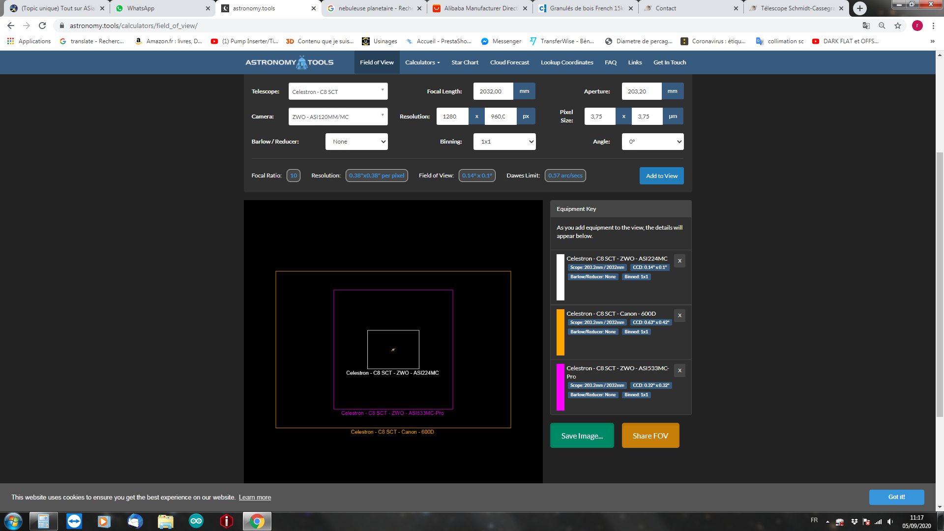

et bien d'apres ce site, il semblerait que les pixel du canon soit plus gros que ceux de la 533
mais que le champ de l eos est plus grand que celui de la 533
donc si je resume pas trop mal, la resolution de la 533 sera plus fine, mais sur un moins grand champ
288209247_Capturedcran2020-09-0511_17_42.thumb.png.2d0c81efd5e7e743ad91be2b3a768881.png
Il y a 1 heure, Vtec35 a dit :
Ça commence à rentrer :) C'est tout à fait ça.
Ton Canon possède un capteur APS-C, alors que la 533 a un tout petit capteur.
C'est ce que je te disais en MP, avec tes 2000 de focale, sur la 533, ton champ imagé va être plus que rikiki.
Sans compter qu'avec les pixels tout petits de la 533, tu seras largement sur-échantillonné au foyer du C8.
D'où ma proposition de passer en Hyperstar.
alors le champ image sera plus petit oui, mais si mon objet passe entierement dedans, ça suffit?
j'ai vu que un equivalent de cadre au 600d (pixel 4.3) avec une meilleur finesse est la zwo 2600,(pixel 3.76)
Modifié par Vtec35

il y a 10 minutes, Vtec35 a dit :
pour un f/d 10, je me retrouve avec un petit champ autour de mon objet, avec f/d 2, j ai donc un plus grand champ
Non, le champ se calcule par 57,3 x Taille du capteur (en mm) / focale de l'instrument.
Il y a 5 heures, astro2007 a dit :
ça suffira pour imager oui mais pour trouver l'objet a imager avec le plate- solve par astrométrie la non ce ne marchera pas ta seul solution trouve toi un Réducteur F 6,3 ça fera l'affaire !
rien ne m empeche de mettre le 600d pour le plate solve et mettre la 533 une fois trouver
il y a 1 minute, Drase a dit :
Comment ca un FD différent avec le même tube ?
f/d avec ou sans hyper star, 10 ou 1.9
je parle de la resolution du champ  sur le calculateur astronomy tools, ça nous donne la taille du champ par pixel
plus le champs par pixel est grand, et moins bonne est la resolution de l image
puisque on en parle de l'asiair, je pense que ç'est trop prioritaire comme système. fonctionne uniquement avec des produit ZWO. pour la même somme voir moins un bon mini pc style NUC relié en wifi reseau ad hoc avec une tablette windows ou android rootée serait beaucoup plus pratique. que faire si on veut changer de camera ou focuser ou roue a filtre? obligé d'acheter ZWO!  la on aurait la possibilité de travailler avec les logiciels habituels et n'importe quel matos. ç'est le setup que j'envisage pour l'avenir.
il y a 1 minute, AF06 a dit :
ba une fois que tu a la roue a filtre, qu elle interet d en mettre une autre? idem pour la map, donc au final c est plus les camera si tu veux les changer, mais comme la reputation de zwo n a pas l'air mauvaise, il y a peu de chance que tu sois deçu
à l’instant, Vtec35 a dit :
Ah ok
il y a 2 minutes, Vtec35 a dit :
Ah oui donc tu ne parles pas du champ. Plutôt de l'échantillonnage ici.
