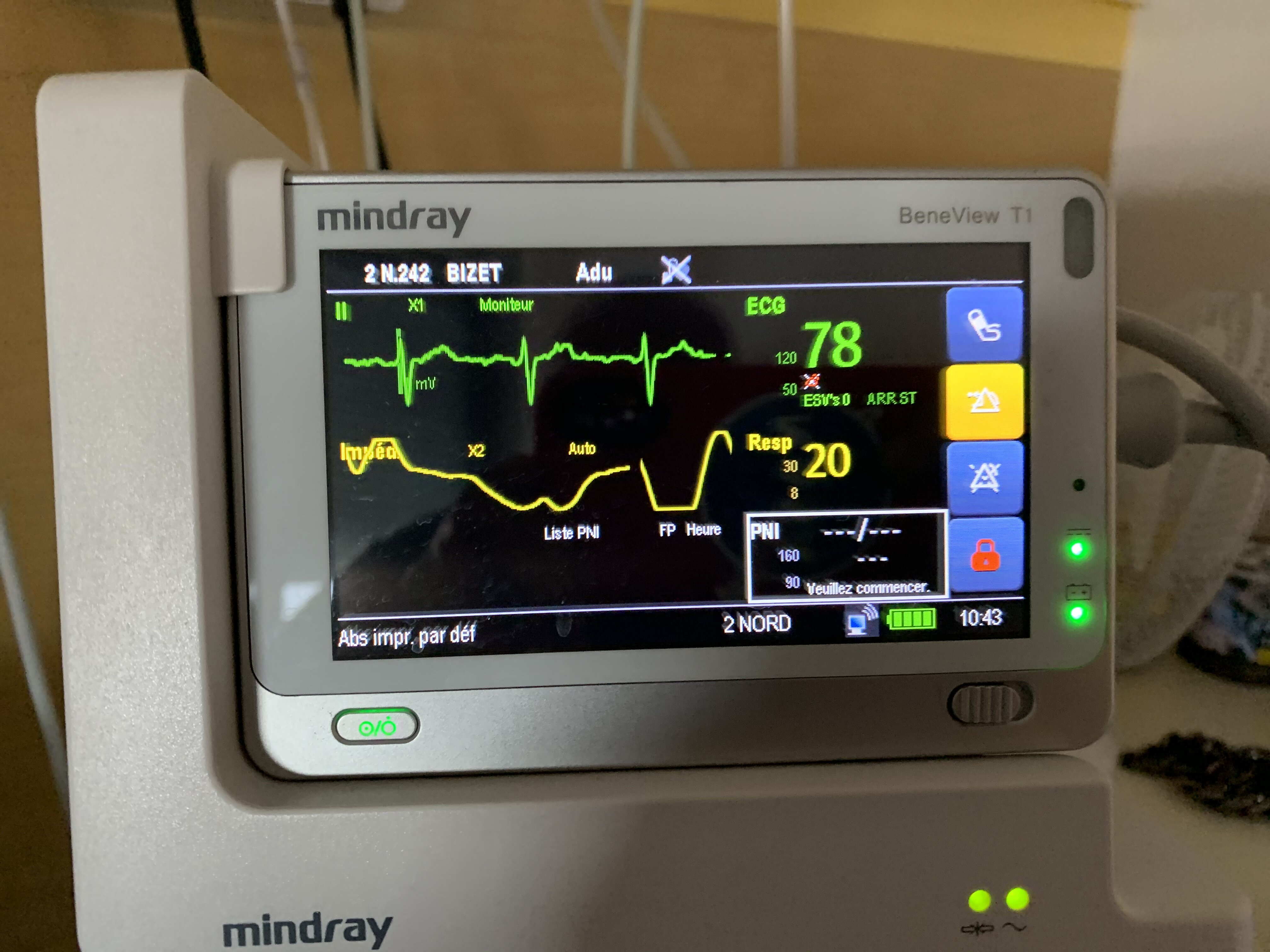

Bonjour les Gars...
Merci Seb pour la 462c, .... t’imagines mon impatience ....
 (pour le moment mon compagnon ,  (un autre SBC  , wifi,  ecran OlEd tactie ..)..
..lol ! A bientôt ( rien de grave , du programmé ...)

il y a 35 minutes, kikiwillybee a dit :
Ben remets toi vite, en esperant que les nuages ne t'attendent pas...
Tant que tu n'as pas de Ha (rouge) sur ton écran, c'est bon.... Quelle idée d'avoir une sequence planifiée au moment de la MaJ...
