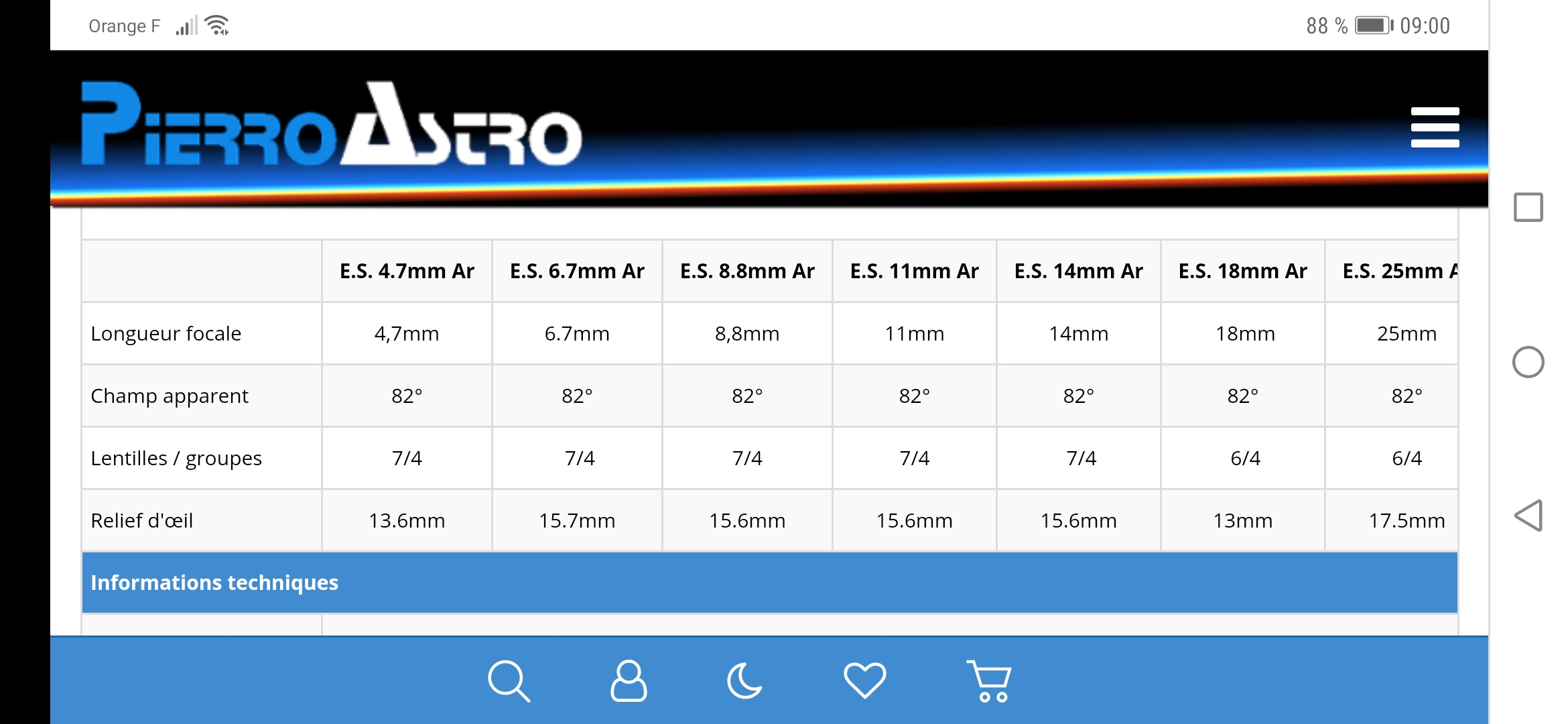

Si tu tiens à observer avec tes lunettes (j'en porte, et je les retire systématiquement pour les observations, je suis myope), il fait regarder le dégagement oculaire. Pas sûr que les ES conviennent aux porteurs de lunettes:

oui et les LER de ES n'ont de long relief d'oeil que le nom...
pour les 3 LER de la gamme 82° , le relief d’œil tourne autour de 16mm, mais ce ne sont que des petites focales, 4,5mm, 6,5mm et 8,5mm .
certes, un peu juste pour être LER  mais suffisamment confortable; pour les porteurs de lunettes ,  il  faut vraiment les tester pour être sûr qu'ils conviennent.
là où je je suis d'accord, c'est pour la gamme des 62° où le relief oscille entre 10mm et 22mm, le moins bien lotis étant le 14mm,
pour un porteur de lunettes, ça n'est pas la gamme idéale ni pratique  .
