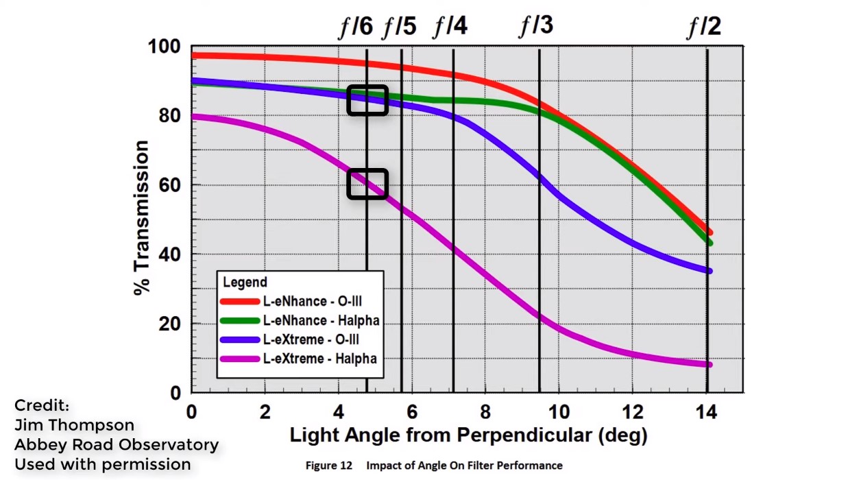

Si j'ai bien compris le L-Extreme filtre plus que le L-Enhance. On ne perd pas trop en signale en filtrant autant ?
Attention, ce n'est pas vraiment de la filtration contrairement à un CLS par exemple, c'est du passe-bande.
Donc oui tes étoiles vont un peu s'éteindre mais ça c'est pas un mal, on a souvent tendance à faire une réduction d'étoiles de toutes façons.
Mais pour les nébuleuses Ha et OIII, elles vont se sublimer, sans avoir l'interférence du H-béta par exemple.
On se retrouve alors avec du vrai HOO.

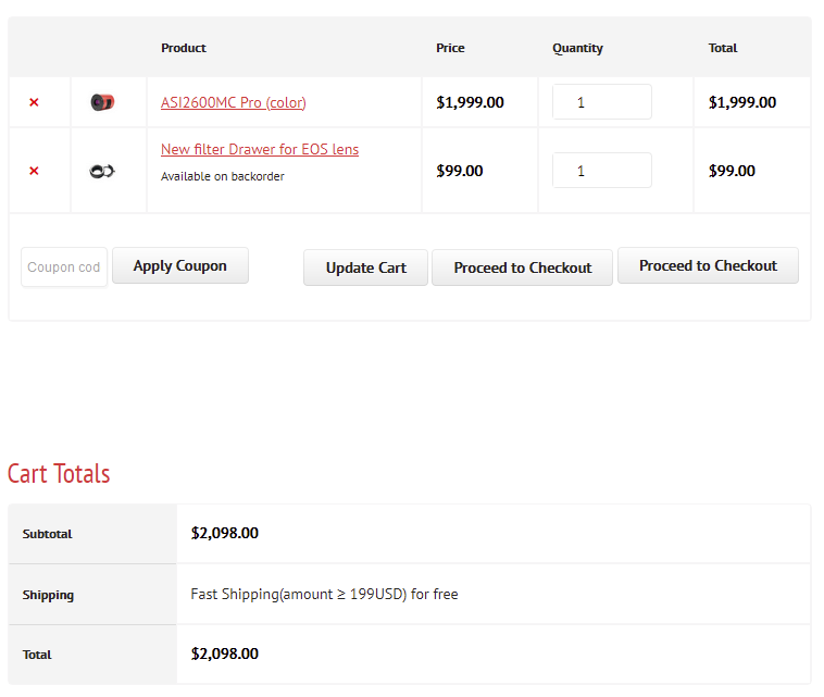

Tiroir à filtres / adaptateur Canon : 99 dollars
Total : 2098 dollars
Conversion dollar/euros : 1744 euros
Douane/TVA : 65 euros pour la caméra, 25 euros pour l'accessoire
Total : 1834 euros environ. A comparer avec les prix en France.

@Colmic un grand merci pour tes détails mais si on a un total de 1744 €.
la tva est de 21% donc on est plutôt pour un ajout de 366 €.
ou bien je me trompe ??
j’ai par contre une très bonne nouvelle: après avoir tout essayé, j’ai utilisé ta méthode grand -mere et tu me croiras ou pas mais je peux à nouveau faire des photos.
Je pense malgré tout que je vais opter pour une caméra dédiée et la 2600 est très séduisante même si un peu au de la de mon budget.
je dois aussi ajouter le filtre.
la monture actuelle est une petite Skyguider pro et l’idée est de la garder jusqu’à ce que j’opte pour une nouvelle lunette ou télescope.
je vais lire plus en détail ton message ce soir !
emmanuel
il y a 3 minutes, gearbox747 a dit :
Non non non et encore non :D Je l'ai pourtant bien expliqué au-dessus non ?
La TVA/Douane sera calculée sur la valeur DECLAREE par ZWO, à savoir une Webcam de 280 euros environ + un accessoire de 90 euros.

Concernant le filtre, conseilles-tu le L-Extreme ou le L-Enhance.
J'ai pu voir une video montrant un graphique sur le pouvoir transmission des deux filtres et visiblement, celui du L-extreme se réduit très fort lorsqu'on passe vers des optiques fort lumineux.
Qu'en penses-tu ?
Merci.

il y a une heure, gearbox747 a dit :
J'ai testé les 2 et j'ai le L-Extrême.
Je suis très étonné par le graphique que tu montres, ça voudrait dire qu'à F/3.6 je n'aurais plus que 35% de transmission en halpha, bizarre quand même.
Je pars vendredi dans les Alpes pour une semaine d'astro, et mon pote a un L-Enhance, je ferai un essai comparatif pour voir la différence.
Un exemple de halpha avec le L-Extrême à F/3.6 avec 20 poses de 180s soit juste une heure :
@Colmicun grand merci pour tes renseignements.
le graphe que je t’ai présenté vient d’une vidéo YouTube où l’auteur a pu tester le l-extreme sur un rasa donc un f:2 et son feed-back est que ce n’est pas utilisable. On ne reçoit plus que 15% de signal.
je ne connaissais cette caractéristique de la diminution du signal transmis en fonction de l’ouverture.
si le graphe est correct, le l’enhance est préférable pour les optiques très ouvertes.
je trouve ces discussions extrêmement instructives 😉
Emmanuel.

Pour le prix, 1999$ ce qui donne -au taux de conversion PAYPAL du 15/03, 1748.50€
Et Mercredi 17 AM, un SMS de FEDEX a ajouté une taxe de douane de 67€ (enfin 49€ de taxe et 19€ de frais de gestion -punaise, ça fait cher le traitement informatique !!!-).
Je ne lis pas le chinois (ou alors sous la torture 🤣) mais sur l'étiquette posé par ZWO, je peux voir marqué 289....ce qui corrobore les propos de @Colmic.
Et donc on en arrive à un total de 1815 …….Waterloo ????? ah non, 1815.50€
C’est sûr, cela fait plus cher que les 1500 et quelques brousoufs que j’aurais pu payer fin Janvier.

Il y a 2 heures, Starfix87 a dit :
CQFD :)
Merci pour ton retour, ça prouve une fois encore que ZWO applique bien la même déclaration de valeur pour tout le monde, sans devoir leur demander.
Ca va finir par jaser, notamment par l'importateur (O.U)...
Aux US par exemple, quand un importateur a l'exclusivité, les magasins US refusent d'envoyer le matériel et redirigent systématiquement vers l'importateur.
Ici les chinois font bien ce qu'ils veulent, tant que ça arrange tout le monde :)
