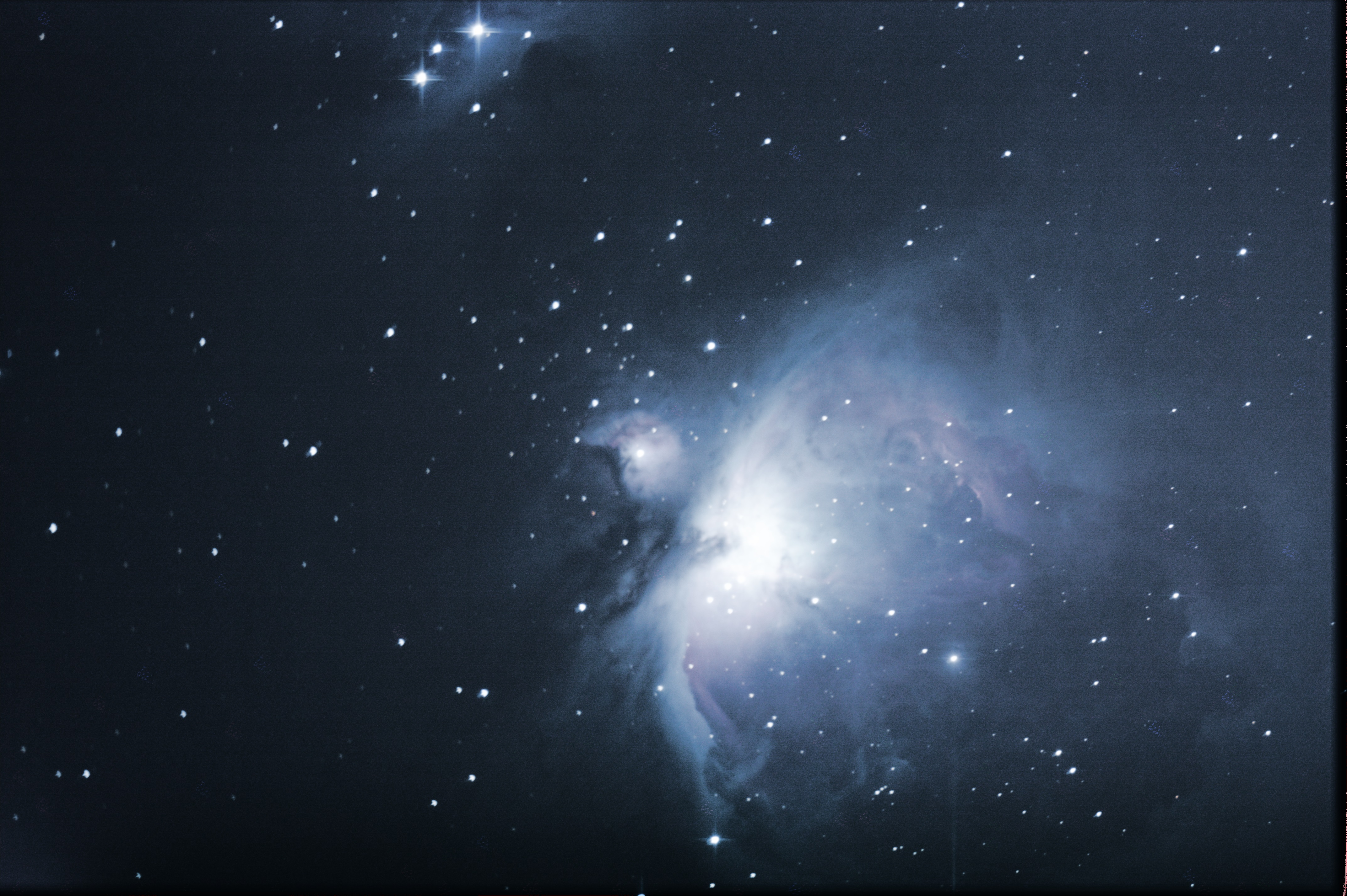

Je vous sollicite car je rencontre des problème de netteté avec mon C11 et mon APN (un Canon EOS 1300D).
J'ai réaliser plusieurs clichés de M42 (sous un ciel de pleine lune...).
Voici les EXIFS :
  •  30 secondes de pose (sans auto-guidage).
  • 1600 ISO
  • F/0 directement au foyer (sans réducteur de focale).
  • Mise au point faite avec un masque de Bahtinov sur Betelgeuse.
J'ai fait une série d'environ 80 images à 30 secondes de pose.
J'ai 30 Dark, 30 Flat et 30 offset environs.
Ci-dessous un échantillons de brut :
Je n'arrive pas les exploiter avec SIRIL... Pourriez-vous essayer de faire un traitement de votre coté pour que je puisse me rendre compte du potentiel, ou pas, de cette série de prise de vues ...

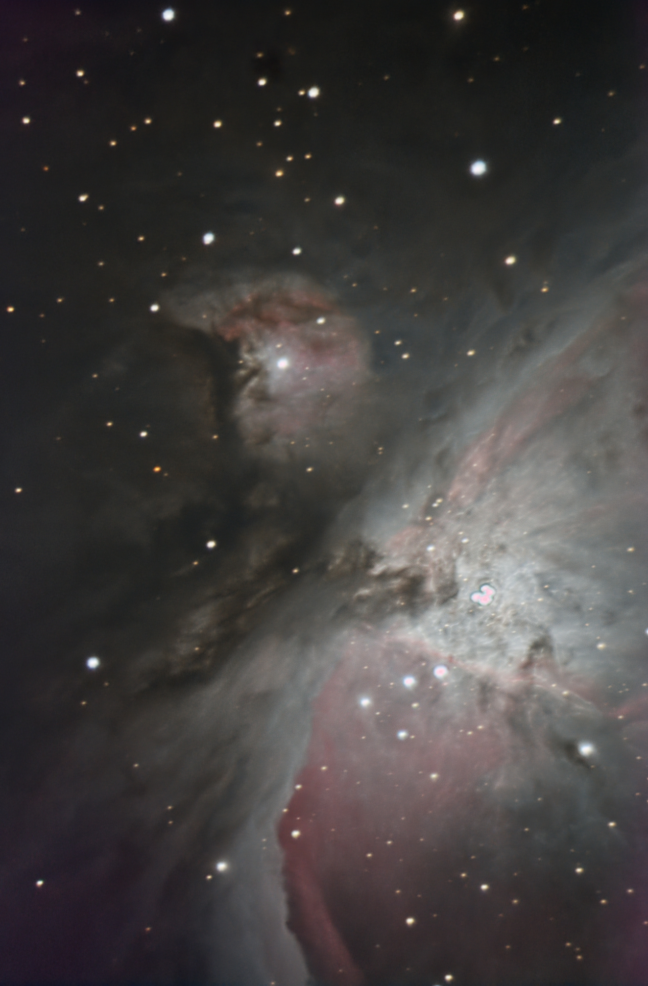

En ne gardant qu'une trentaine de brutes, jobtient grossièrement ça, c'est traité à la va vite. Et assez fort pour montrer qu'il y a quand même du signal :)
Aucune idée si les couleurs sont bonnes, je suis daltonien :(

Un grand merci pour ce travail !! Même si c'est pas grandiose comme résultat (par rapport aux autres) moi je le trouve juste magnifique, et puis c'est ma première au final^^ !! Vraiment un grand merci à toi ! Tu as fait un heureux !!
+1. Tu devrais plutôt viser les petits objets comme les nébuleuses planétaires,  les galaxies mais pas M31, plutôt celles du triplet du lion par exemple, M51 aussi.
Pour des nébuleuses étendues il vaut mieux du F/D petit et une focale courte. F/D < 7 et F<6-700.

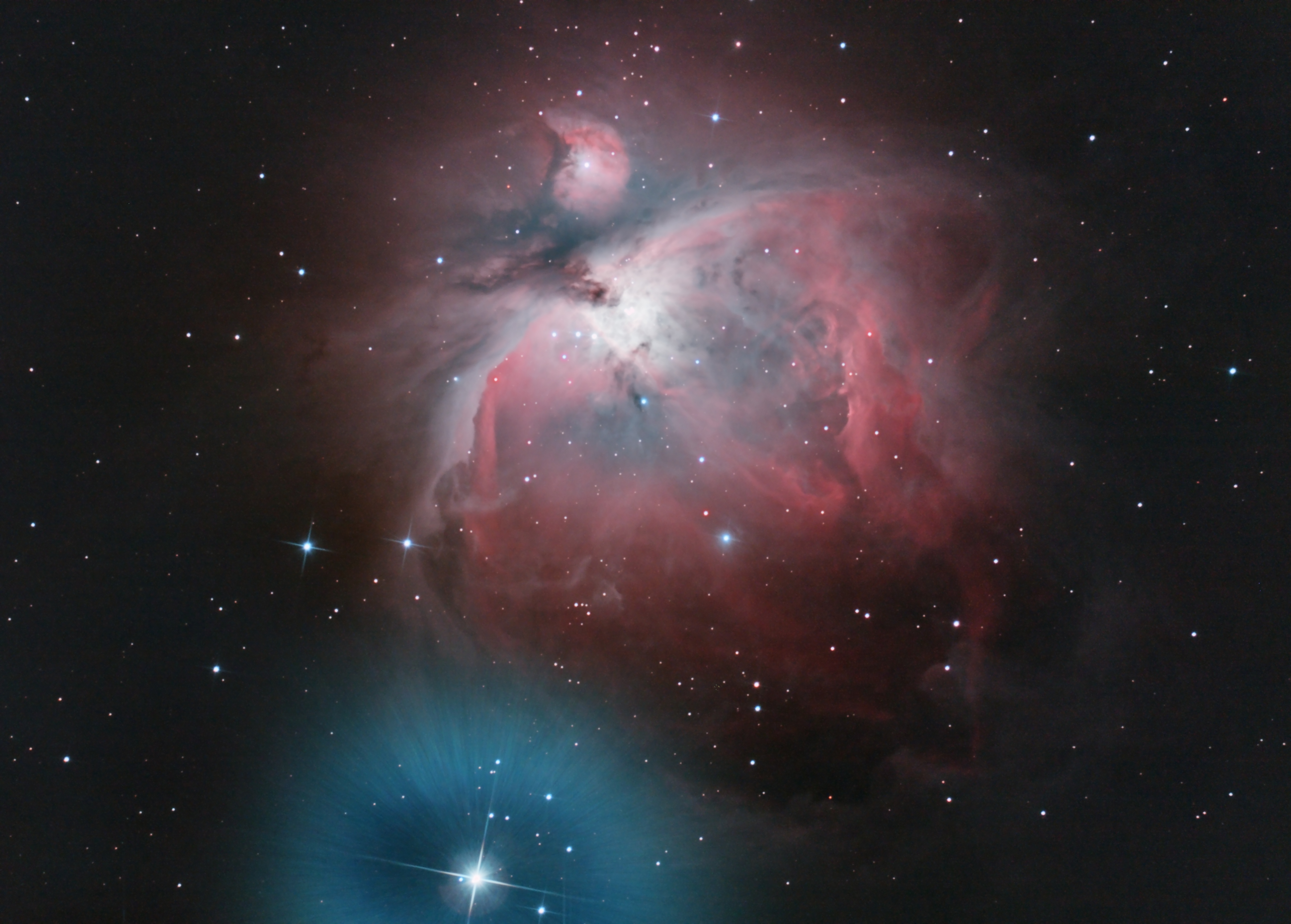

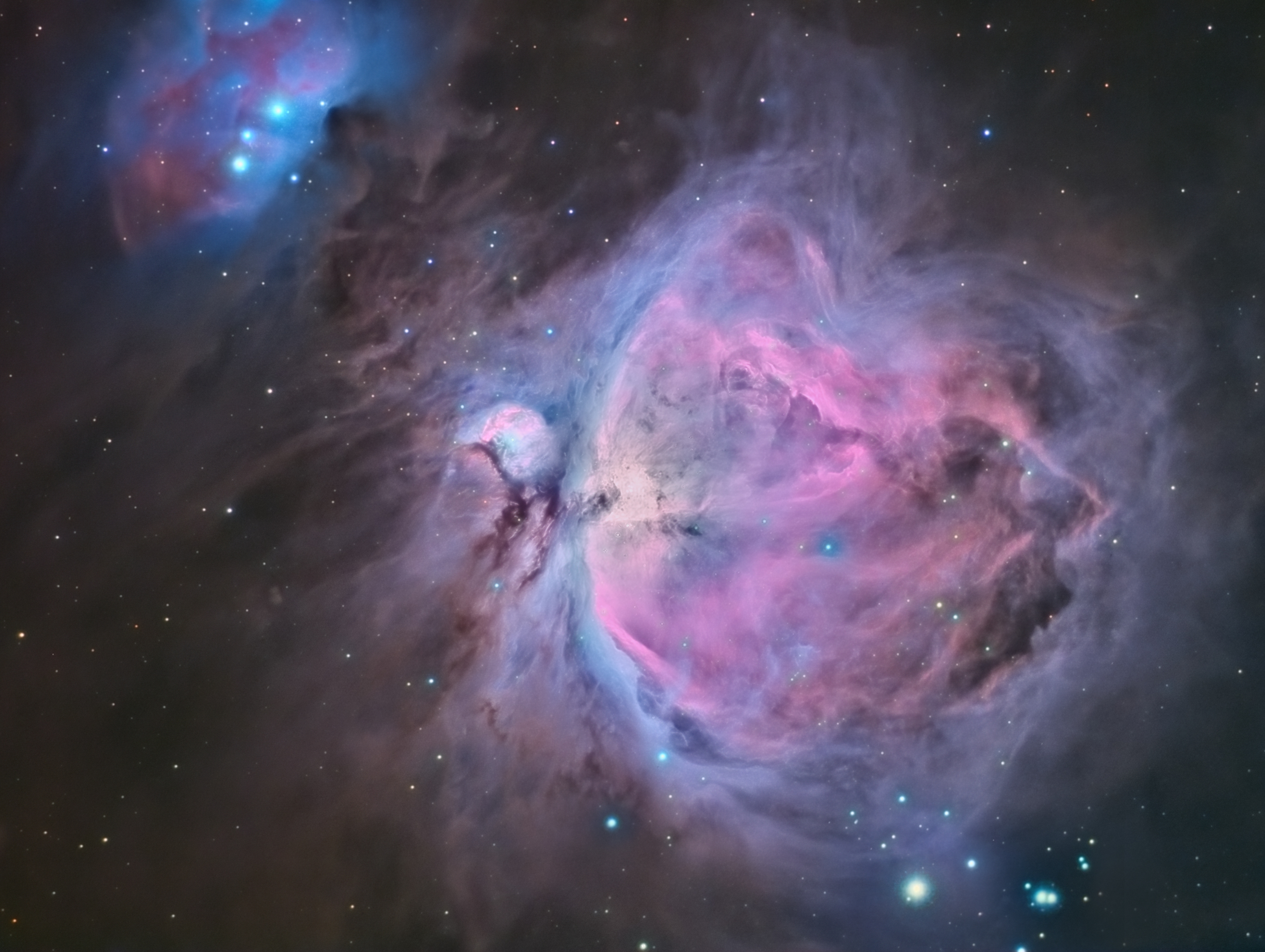

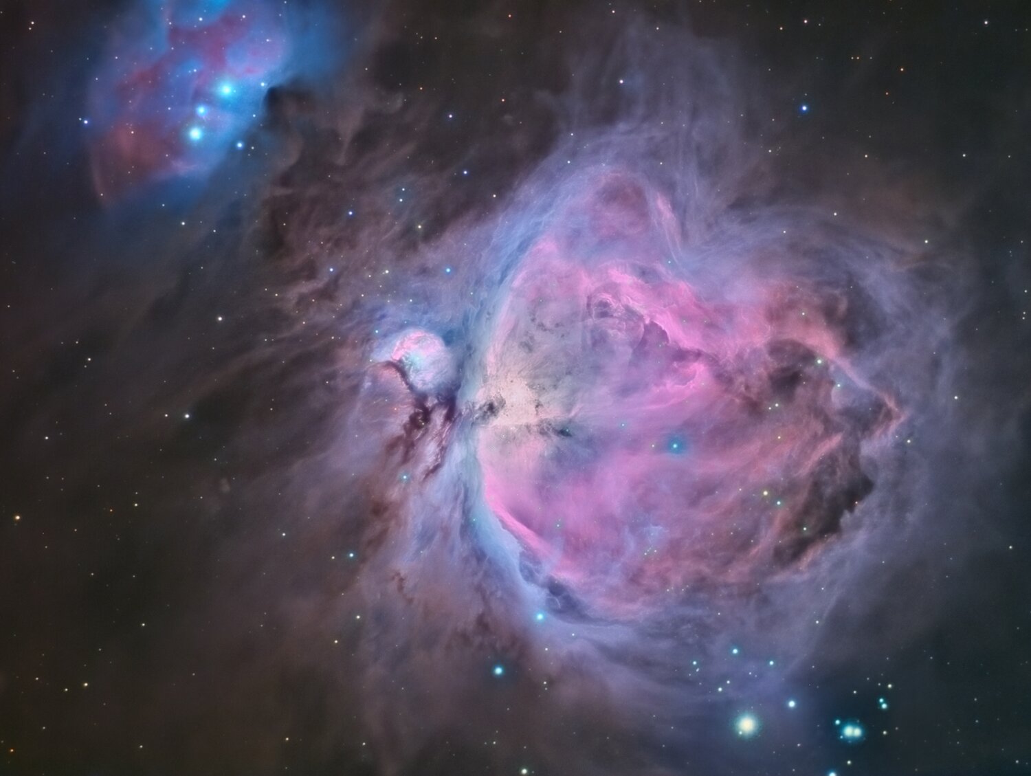

Hé bien pour une première c'est pas mal du tout ! Biensur il y a tout les points cité plus haut à améliorer mais ça viendra avec le temps ! :)
Pour te donner une idée, j'ai commencé également par M42 il y a 3 ans
J'y suis retourné 1 ans et demi plus tard :
Et cette hiver :
Le set-up et le guguss à évolué entre chaque image :D
