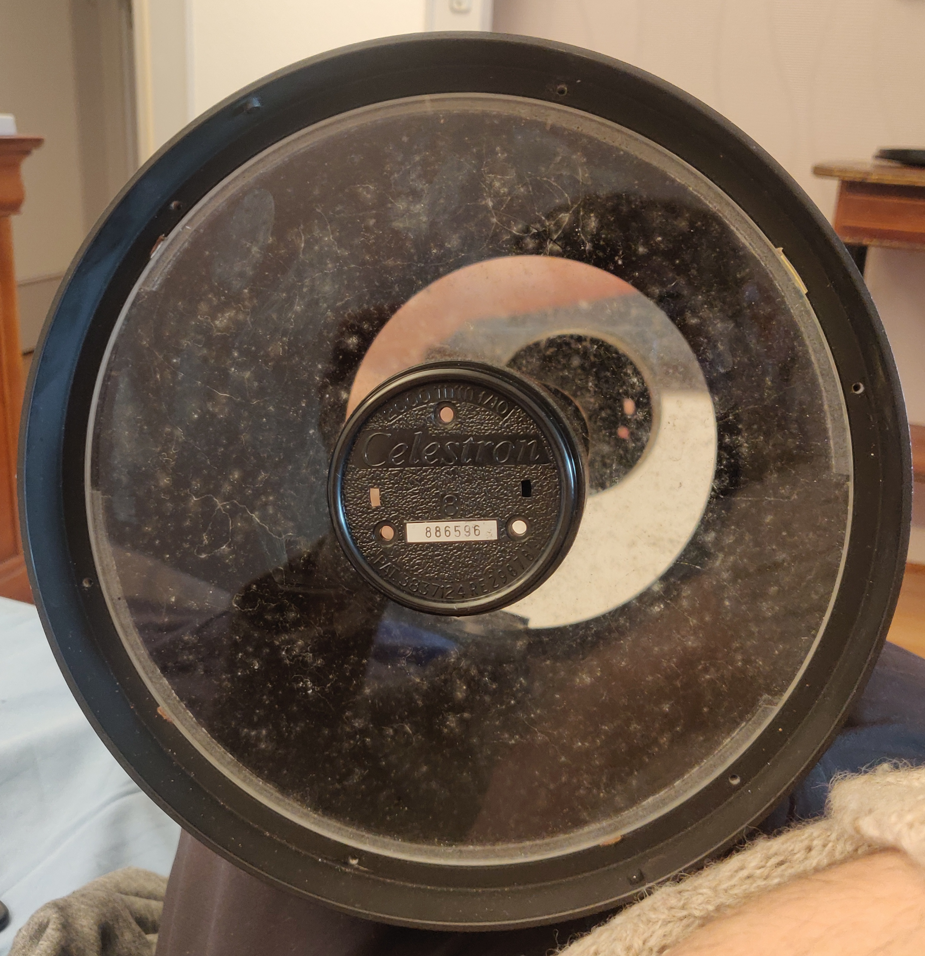

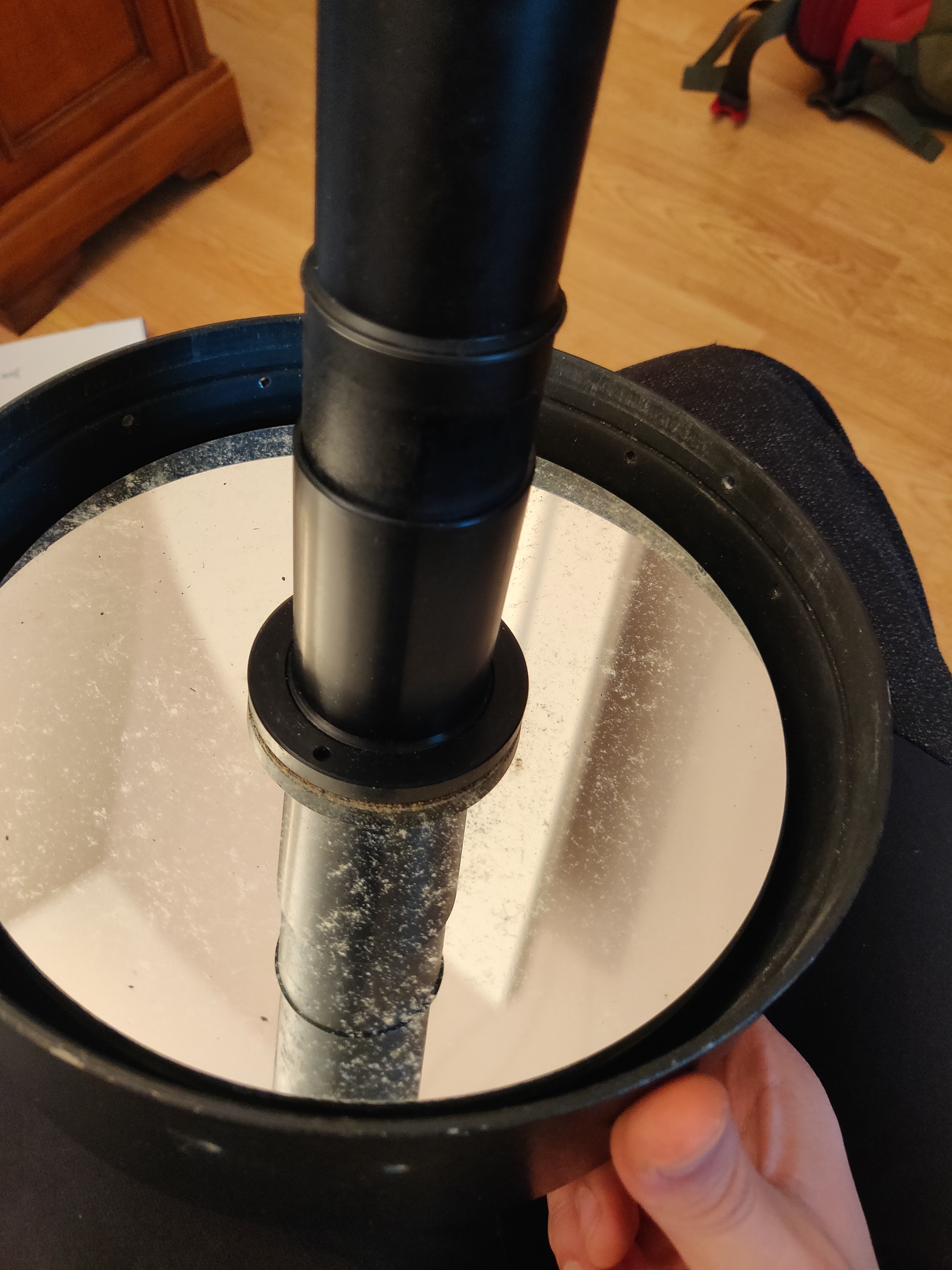

Je viens de récupérer un vieux C8 des années 90. Il était dans une malle qui a subit une inondation donc vis rouillées, poussières partout, etc.. il est accompagné d'une monture GP Vixen Perl sans le trépied...
J'ai essayé de voir avec mais je ne vois rien du tout... Le primaire bouge bien quand je règle le focus. En fait, je vois très bien quand je met pas d'occulaire, mais dès que j'en met un (25 mm), je vois rien tout est flou, trreeeess flou, je distingue aucune forme, juste les couleurs).
J'ai entrepris le nettoyage comme vu sur plusieurs tutos avec nettoyage des miroirs au liquide vaisselle + rinçage eau déminaralisée.
Le secondaire est clean, le primaire a des mini-rayures. Et la lame a des sortes d'auréoles. Je pense qu'il a été démonté car il n'y avait plus qu'une cale, donc je ne sais pas s'il était bien mis auparavant.
Je voudrais savoir si ça valait le coup de l'envoyer chez MEDAS (il me propose nettoyage + collimation 275€) ou si c'était mort ?
Aussi, je ne comprends pas ce qu'est l'appairage des miroirs ? Est ce que ce sont les miroirs qui sont positionnés en fonction de l'autre ?
Merci beaucoup de vos réponses et de votre aide.

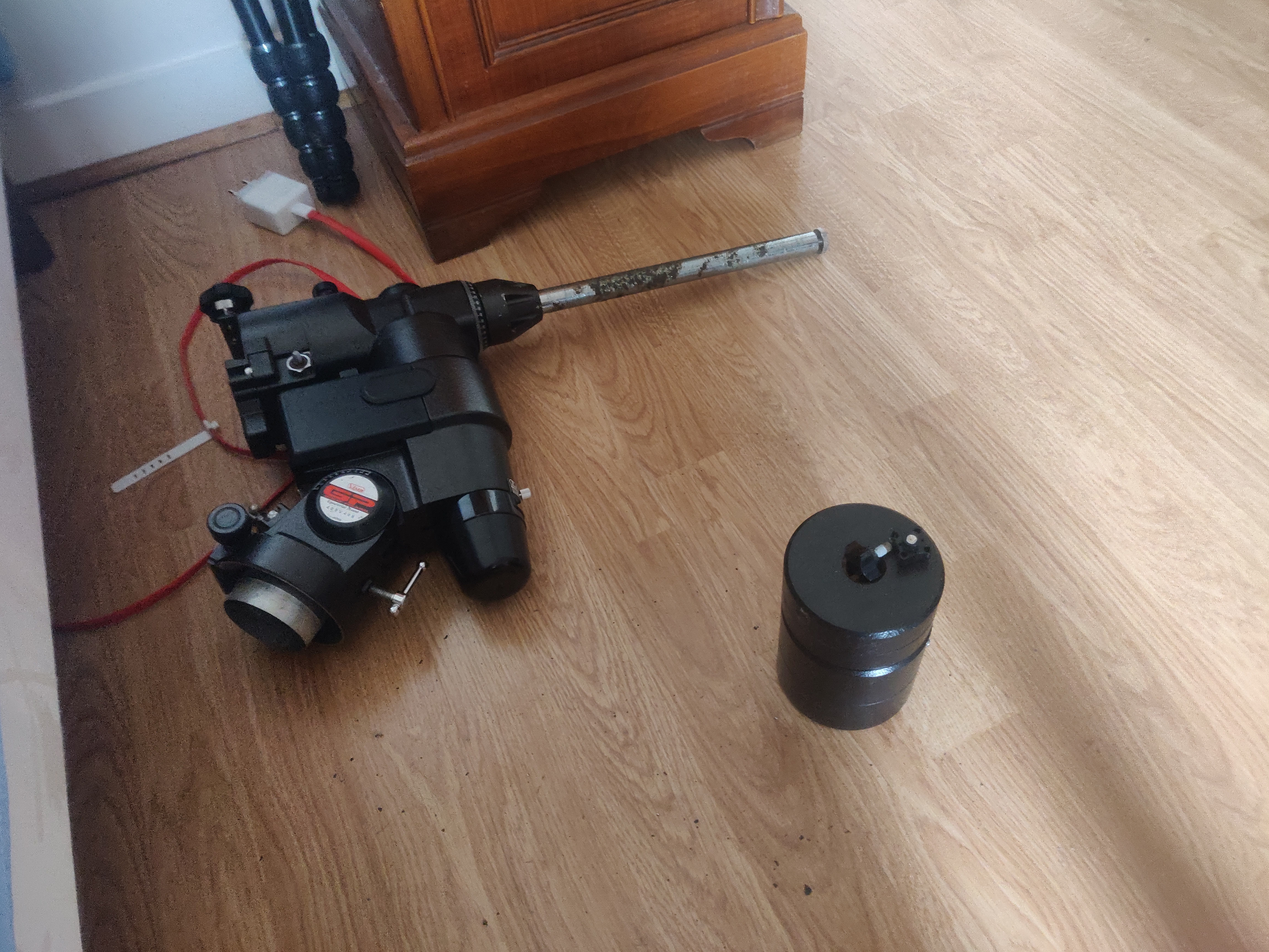

autrement pour le trépied j'ai bricolé une adaptation pour mes montures SP-DX et la SP (des sœurs de la GP) (je te ferais une photo demain) il reste à savoir si c'est le même diamètre du pas de vis

Je pense que si tu le fais toi même, ça vaut le coup de le rénover.
Sinon à 275€, quand on trouve des C8 en bonne état sur les PA à 400€, c'est plus discutable.
D'autant que si le champignon c'est attaqué au traitement de la lame, le nettoyage ne te le rendra pas.
Pour info, si tu as des champignons sur la lame, les spores ont du se répandre à l’intérieur du tube.
Il faudrait démonter tous les éléments et les passer sous une lampe UVC.
Attention ne pas s'exposer soit même aux UVC, c'est cancérigène et pas très bon pour les yeux.
As-tu des photos?

Oki, il faut que je vois pour le trépied car j'ai vu que le vixen sxg-hal130 allait dessus aussi. A voir aussi :)

As-tu des photos?
JL
Oui, j'ai une photo du tube avant que je le nettoie. Je ferai une photo demain du tube nettoyé. Je ne crois pas qu'il y avait de champignons (je croise les doigts).

A mon avis, ce sont des champignons, pas simplement de la poussière.

Ah oui tu as un gros nettoyage à faire :s
Tu ne dis pas à quel prix tu l'as récupéré, mais cela n'a rien de bien compliqué de le nettoyer ; juste beaucoup de précautions et du bon sens.
Quand au fait que tu ne parviennes pas à faire la MAP, tu dois savoir que la plage de MAP (mise au point) est trèèès longue sur ce télescope, tu peux donc être amené à tourner la molette sur des dizaines de tours, selon sa position de départ, ou si tu utilises en RC (renvoi coudé) qui rallonge le chemin optique de ~10cm (soit plusieurs tours de molettes encore).
Enfin ; tu visais à quelle distance ? un C8 ne peux faire la MAP en dessous de quelques dizaines de mètres (je laisse les experts Celestron te spécifier la distance minimum).
A savoir que même dans cet état, tu devrais pouvoir ""observer"" un objet, même si le rendu sera terne ou irisé de par la collim qui doit être dans les choux.
Prépares du Paic citron ;)

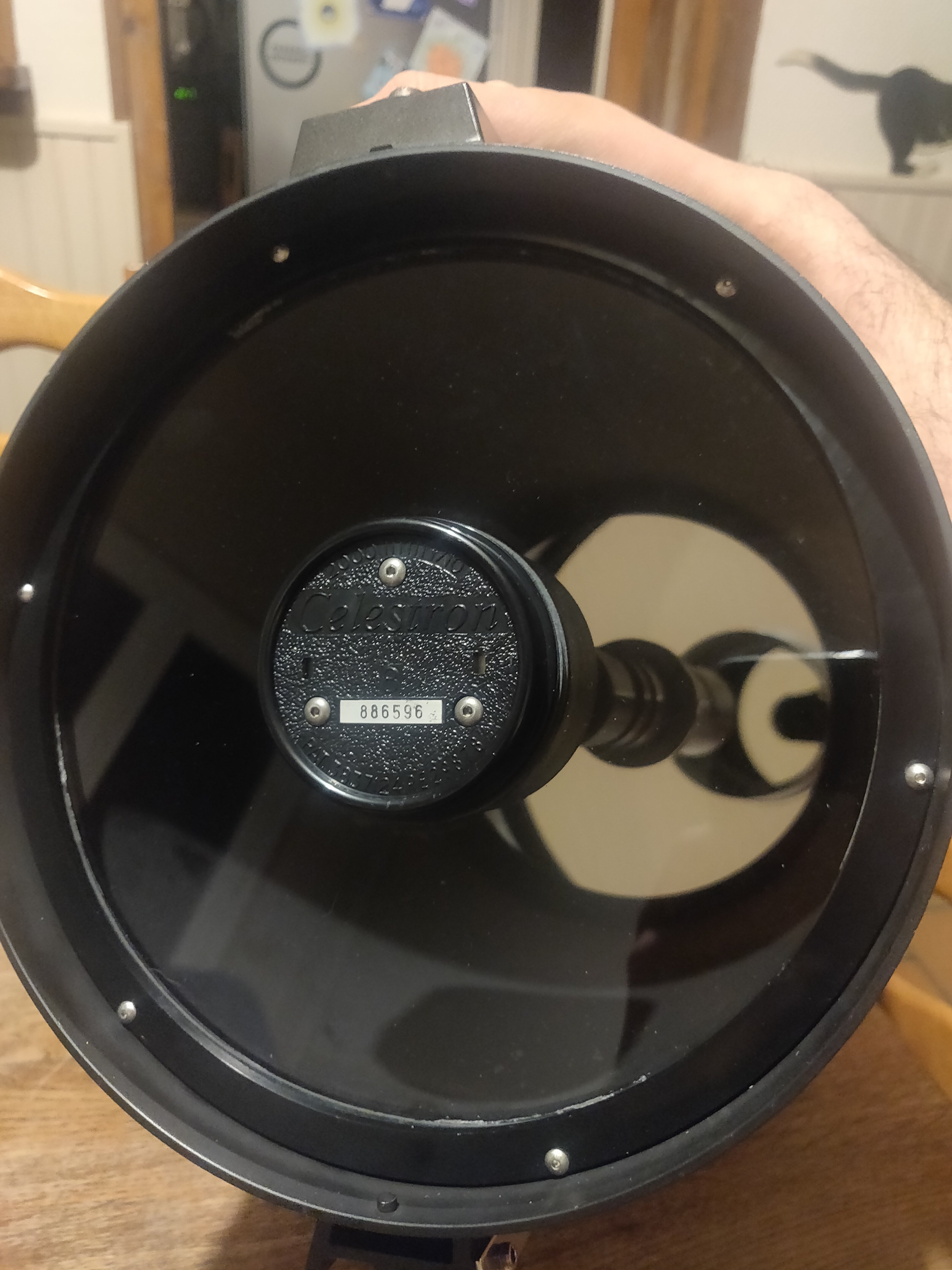

En remontant la lame Schmidt, je l'ai repositionné avec le numéro de série à 15h.

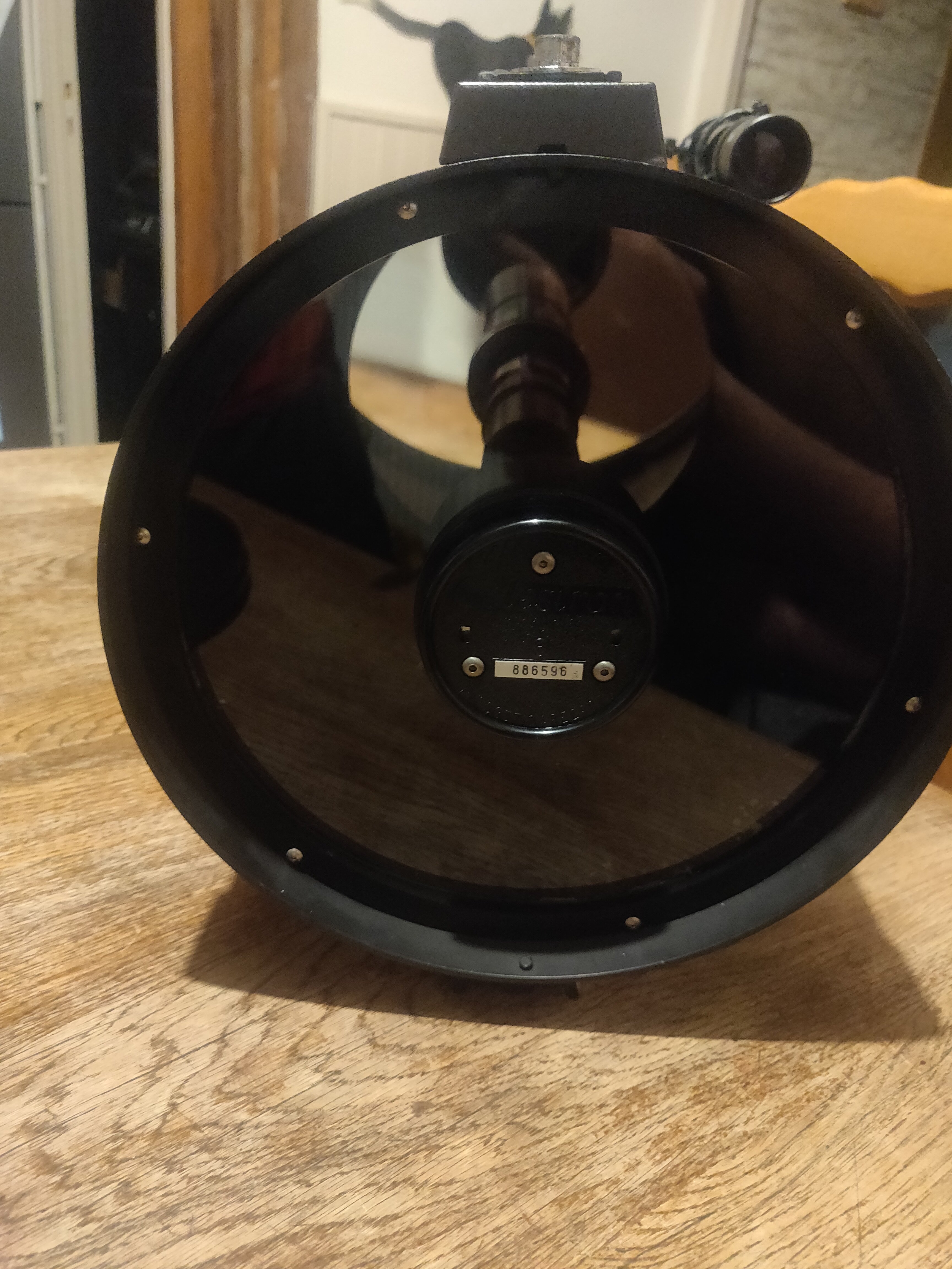

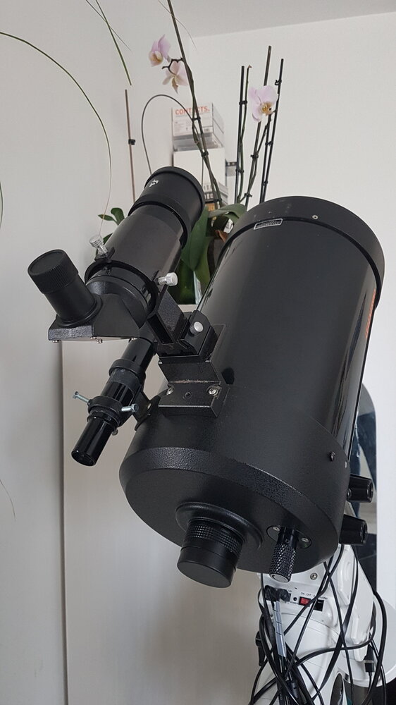

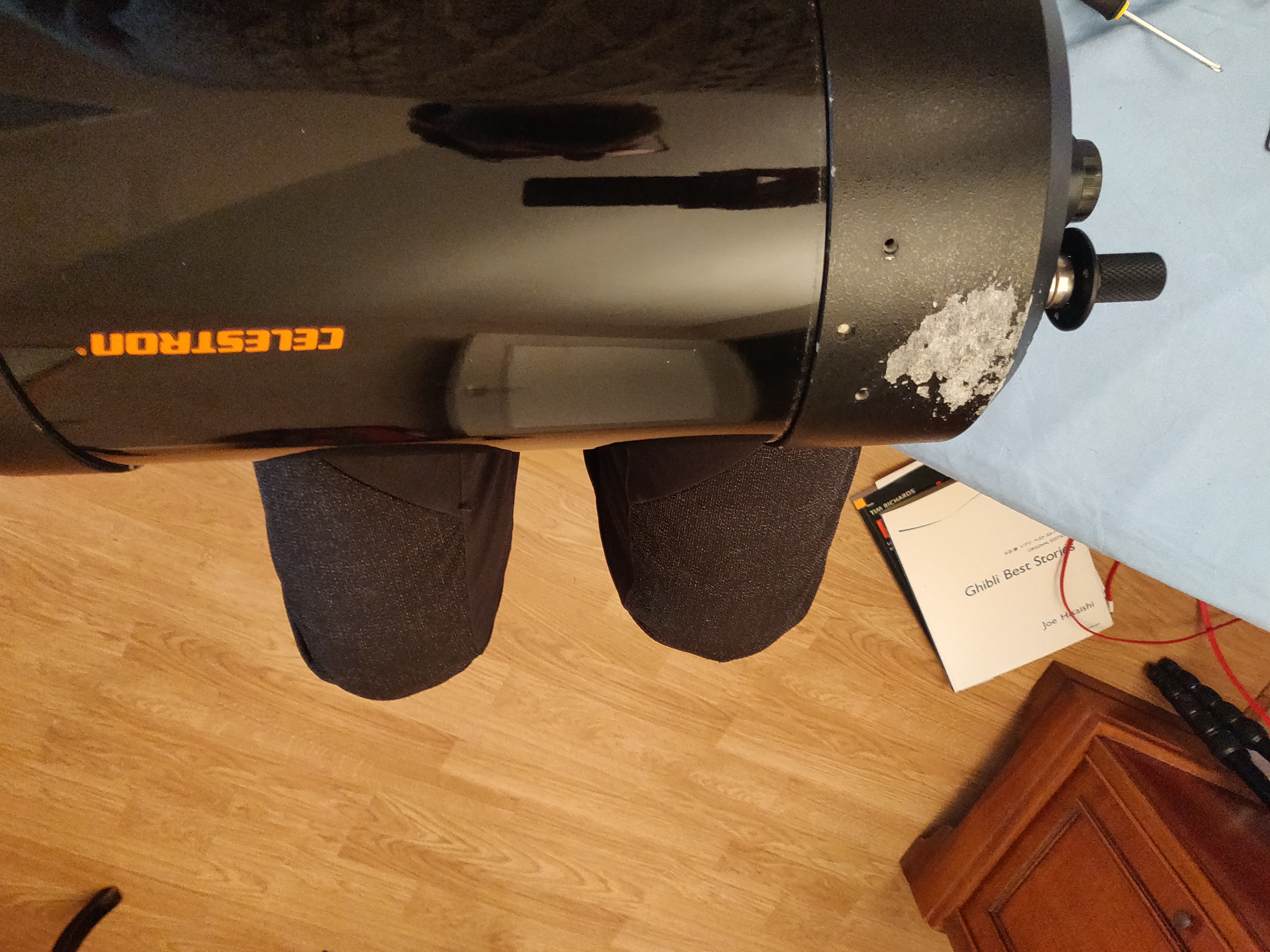

As-tu des photos de la version nettoyée?
JL

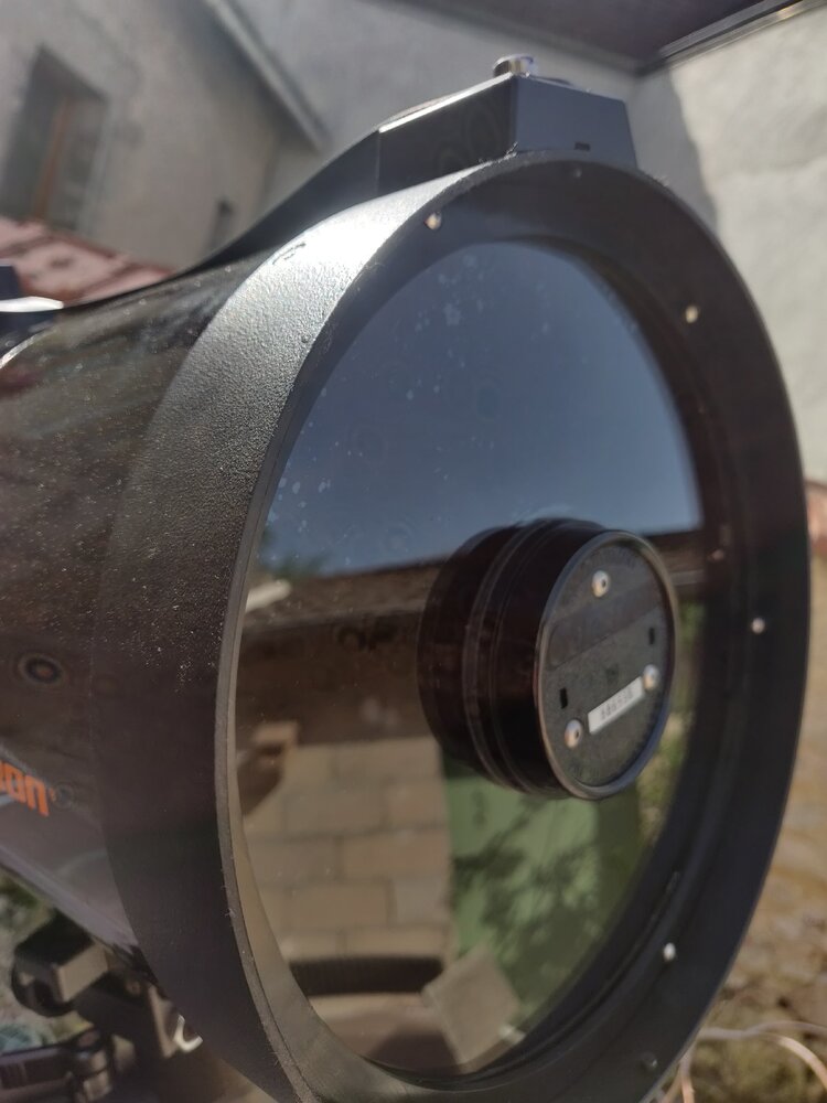

Je viens de prendre la photo, je ne sais pas ce que ça donne :)

tu as peut être gagné le gros lot car d'après le numéro de série il date des années 1988 / 1993 max
A cette époque Celestron faisait fabriquer ces C8 par Vixen au Japon => l'optique est sans doute au dessus des C8 d'aujourd'hui
il y a 3 modèles possibles pour ton C8 :
  1. le C8 SP (pour Super Polaris) dit aussi Super Plus : 100% made by Vixen
  2. le C8 Classic black fait aussi au Japon mais assemblé par Celestron
  3. le C8 Ultima fait aussi par Vixen mais avec des miroirs encore meilleur que le C8 SP
Sachant que tu as sans doute un C8 japonais, je te conseille de le garder !

Beau nettoyage.
Si tu utilises un renvoi coudé, tu devrais atteindre la mise au point sur une cible à 250m comme celle que tu vises.
Je pense que ton miroir secondaire est complètement dans les choux.
L'as-tu remonté au hasard ou as-tu fais un semblant de collimation?

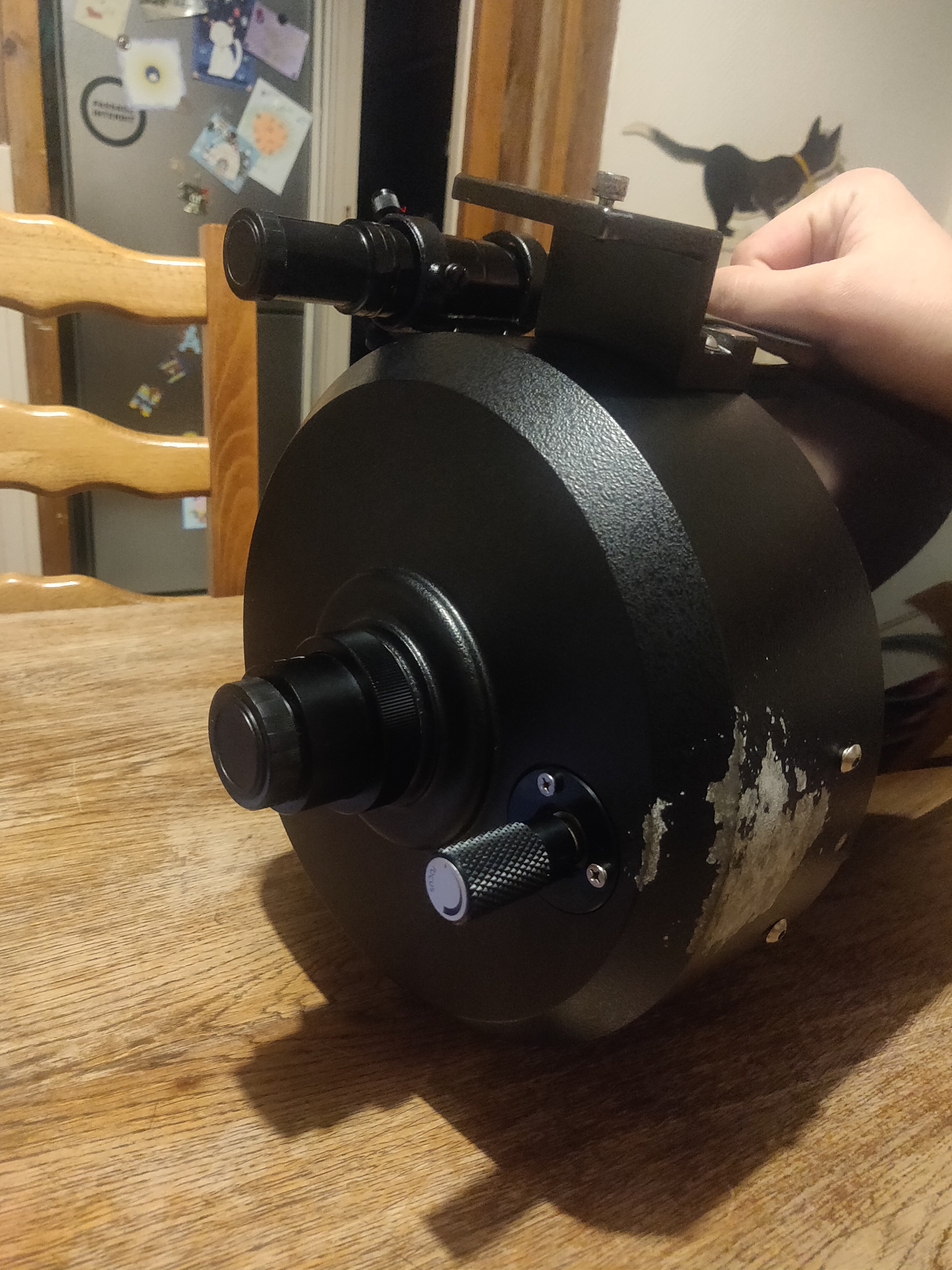

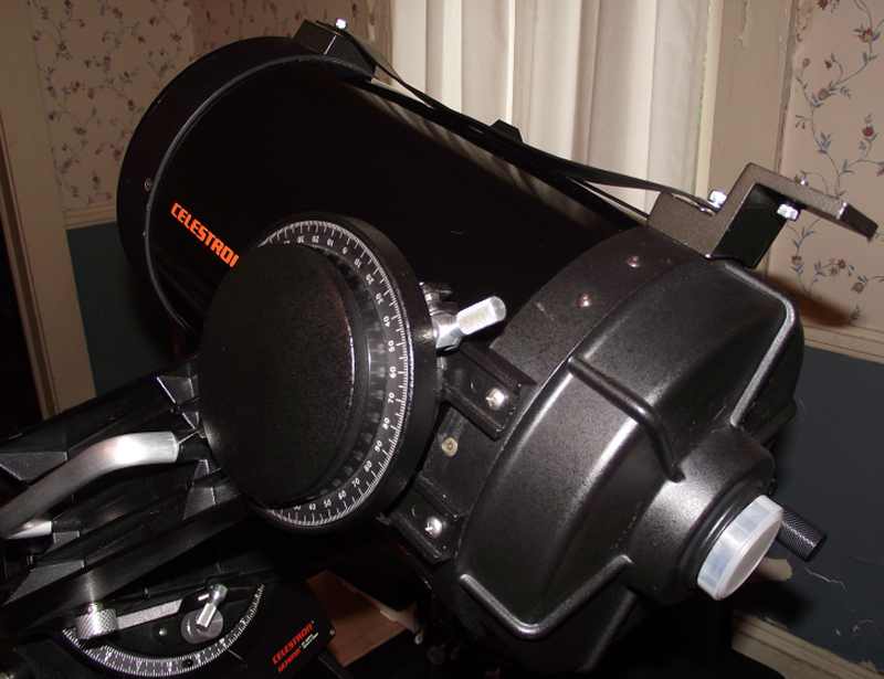

après avoir bien regardé tes photos, je pense que c'est un C8 Ultima de 1988/89 car il a une sangle sur le dessus comme le mien et comme celui d'Uncle Rod : http://uncle-rods.blogspot.com/2012/04/my-best-girl.html
fais des recherches sur CN, tu verras que bcp disent que le C8 Ultima est le meilleur C8 de toute la lignée, seul le C8 Edge actuel serait à son niveau et encore !!!
Ah tout à fait, j'ai bien la sangle de cuir, je me demandais même à quoi servait la grosse vis sur le dessus. Woaw ça serait extra d'avoir pu le récupérer gratos même si pour le moment il n'est pas dans son plus bel état.

Je pense que ton C8 fonctionne mais que ton secondaire est complètement à la rue.
Patir d'une optique complètement déréglé ça n'est pas forcément évident.
Le plus simple pour toi serait un club ou un astram sympa dans ta région.

Manque plus que le trépied a trouvé et à vérifier si la monture vixen fonctionne bien.

J'ai le même, il est très bien. Pour la monture, elle est compatible avec les trepieds pour eq5. Tu peux en trouver en neuf ou faire une demande dans le grenier (petites annonces).
Voici un pdf du mode d'emploi de la vixen gp:
http://www.super-polaris.fr/wp-content/uploads/2012/03/GP-GPDX-Manual.pdf

Il y a 5 heures, Aguares a dit :
Pourtant c'était bien visé avec le viseur.
Pour que le viseur soit réglé,  il te faut avoir un repère lointain vu dans le télescope (un clocher, un arbre, un bâtiment,...) puis, en jouant sur les vis du chercheur, faire en sorte que ce que tu as au centre de l'oculaire du télescope se trouve au centre de ce que tu vois dans le chercheur. Si tu ne vois rien avec ton télescope, ton chercheur n'a peut-être pas pu être bien réglé.
Quand tu vises un arbre à 250m, tu le vise avec le chercheur? Est-tu sur qu'il pointe au bon endroit. Quand tu tournes la molette de mise au point,as-tu plus ou moins de contraste quand tu cherches à faire cette map? Le primaire se déplace-t-il quand tu tournes la molette?
il y a une heure, Guilaume a dit :
(tu peux aussi avoir quelques renseignements sur cette monture ici:
http://www.super-polaris.fr/la-monture-super-polaris/)
Merci de ta réponse :).
je vais regarder attentivement les notices.
Merci pour le conseil du Trépied ça va bien m'aider.
je vais refaire des tests ce matin alors.
En fait vu que je ne vois rien avec l'occulaire, je l'enlève et je vise avec directement le télescope et je remet l'occulaire pour voir si ça j'y vois qq chose. Je vois juste des couleurs flou sans forme. Je vais faire ta technique pour le viseur afin qu'il soit bien réglé.
Oui le primaire se déplace bien quand je tourne la molette.
J'ai une question
- Est ce que des occulaire sales peuvent faire que ce soit flou à ce point là ? Car ils ne sont pas en terrible état, et je ne veux surtout pas les démonter car j'ai vu que c'était horrible à remonter.
Merci beaucoup encore :)
Bonjour !!!
Youhou. Je vois !!!
Désolé photo prise avec mon tél depuis l'occulaire.
J'ai dévissé le focus presque à fond. Bon je trouve que c'est flou mais je pense que c'est une histoire de collimation là !! Et aussi de poussière dans l'occulaire.
il y a 7 minutes, macfly51 a dit :
Tu t'approches ! ;)
Pour la collim, comme @Gandalf l'idéal serait de te faire aider :)  (j'ai pas dit "de te faire suivre" :lol:
