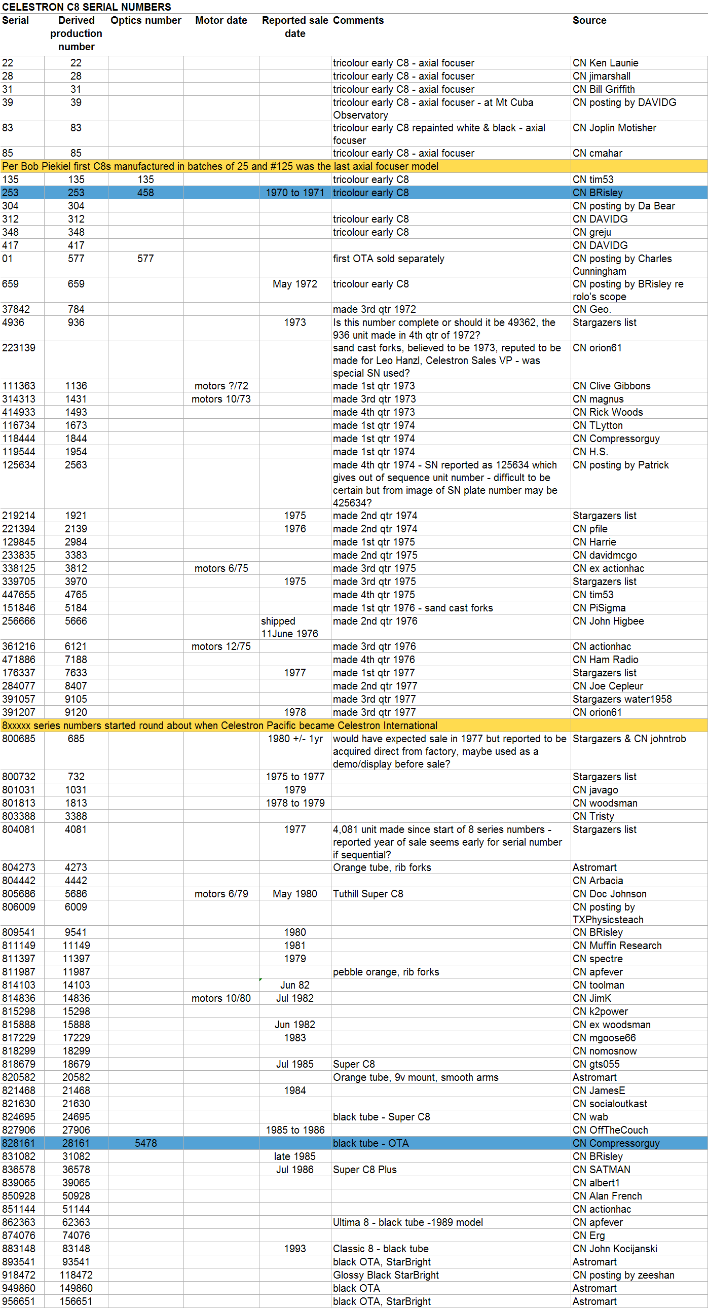

Il y a 13 heures, frankastro64 a dit :
après avoir bien regardé tes photos, je pense que c'est un C8 Ultima de 1988/89 car il a une sangle sur le dessus comme le mien et comme celui d'Uncle Rod : http://uncle-rods.blogspot.com/2012/04/my-best-girl.html
fais des recherches sur CN, tu verras que bcp disent que le C8 Ultima est le meilleur C8 de toute la lignée, seul le C8 Edge actuel serait à son niveau et encore !!!

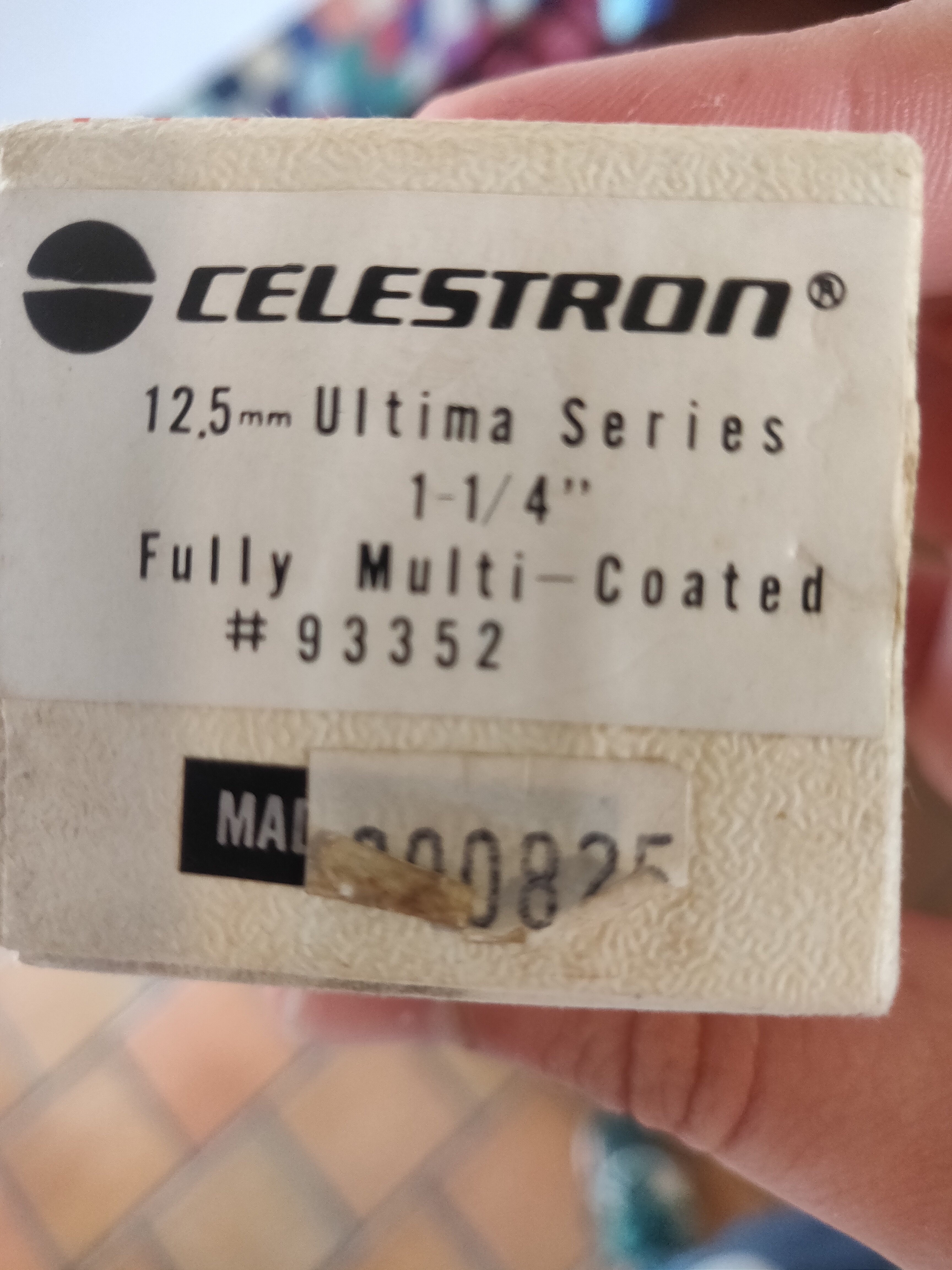

Je viens de voir sur la boîte d'un des occulaires livré avec. Donc je pense bien que c'est un ultima aussi :)
La dénomination ultima pour le C8 était pour le pack avec la monture à fourche, le tube en lui même est un C8 avec un revêtement starbright (remplacé par le revêtement starbright xlt en 2003). La denomination commerciale est celestron c8-gp, mais les tubes sont identiques entre l'ultima (sur monture Alt Az) et le c8 gp.
Les oculaires ultima japonais sont très bons.
À priori, il date d'après 93:
(https://www.cloudynights.com/topic/402734-celestron-c8-registry/)
Modifié par Guilaume

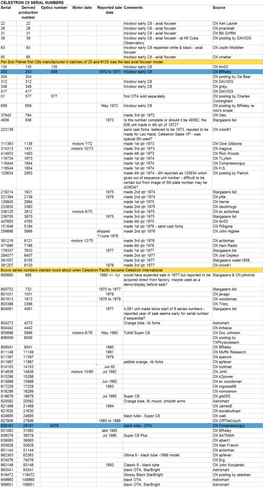

Ajout tableau cn serial C8
il y a 17 minutes, Guilaume a dit :
Parfait, j'adore en apprendre toujours plus. Donc ça serait un classic B de 1993. C'est déjà top, peut importe lequel en vrai, pour un 1er c'est vraiment bien je trouve.
Génial c'est le seul que j'ai en ultima. Les autres sont

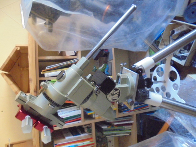

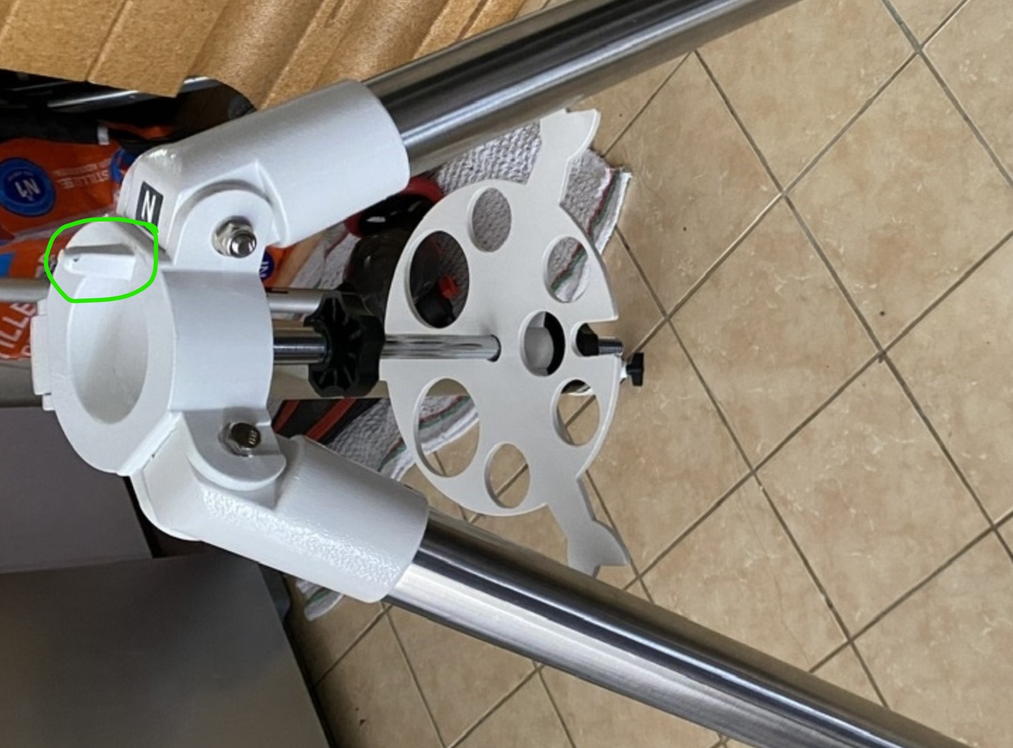

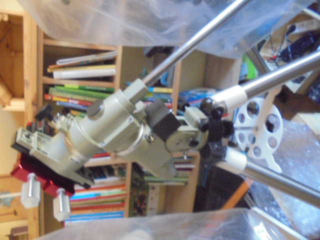

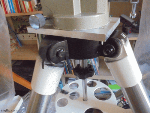

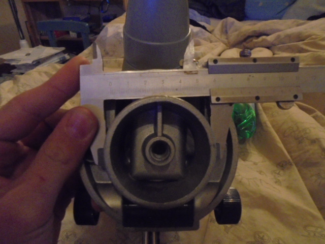

Salut
j'ai fait quelques photos du trépied
donc la monture super polaris n'a pas la fameuse platine d'adaptation
contrairement à la SP-DX qui en à une
et j'ai aussi vérifié le filtrage et il déjà bon et il na pas besoin d'adaptation

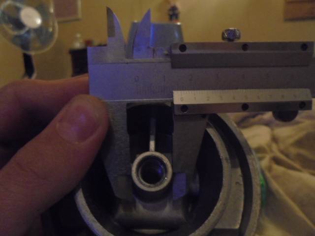

par contre, si tu es intéressé est-ce que tu pourrais mesurer le diamètre de la petite "tige" qui est entourée en vert (je ne sais pas comment ça s'appelle) et la dimètre du cercle qui est dans le cercle rouge
cdt

Il y a 2 heures, manu69 a dit :
Salut
cdt
Hello, alors oui ça peut m'intéresser si elle est en bonne état :p ! Alors le rouge c'est 5,5 cm et le vert c'est 1,2 cm. Dis moi si ça te paraît bizarre ces mesures.
Merci bcp

il y a 19 minutes, Aguares a dit :
Je te la vend pas hein :)
je te dis juste comment adapter un trépied
cdt

à l’instant, manu69 a dit :
cdt

Par contre, tes mesures ne correspondent pas aux miennes
est-ce que tu es sûr de tes mesures
pour le petit diamètre j'ai 16 mm
et pour le grand diamètre j'ai 60 mm
cdt
il y a 7 minutes, manu69 a dit :
cdt
Oui, c'est bien vos mesures les bonnes. Je n'ai pas de bon outils de mesures, juste une règles donc pas facile à viser.

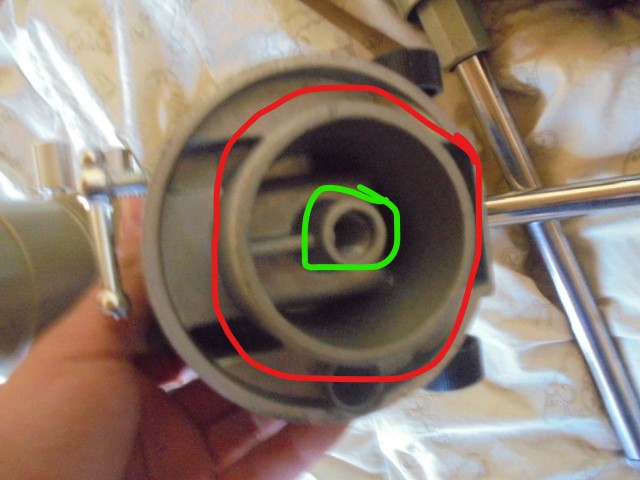

Ben en fait vous aurez rien à adapter, car je viens de voir l'annonce que vous avez mentionné et le trépied à déjà la petite tige pour faire la MES
1748716971_Capturedcran2021-03-08191018.thumb.JPG.e37b70aaf3df79d84f51716f1be1a5d0.JPG
il y a 34 minutes, Aguares a dit :
Je viens de trouver une annonce :)
Qu'en pensez vous ?
https://www.webastro.net/petites_annonces/trepied-skywatcher-eq5-neq5-heq5_65270.htm
moi j'ai dû faire un petit bricolage, car je n’ai pas fait attention et j'avais donc pas cette tige
je viens de vérifier les mesures et si le grand diamètre fait bien 60 mm comme chez moi ça ira
cdt
il y a 5 minutes, manu69 a dit :
cdt
Ah d'accord, je vois oui ok. Oui, oui c'est bien ça 60 mm j'avais pas pris le diamètre de l'extérieur à l'extérieur.
En tout merci beaucoup pour ton temps :)

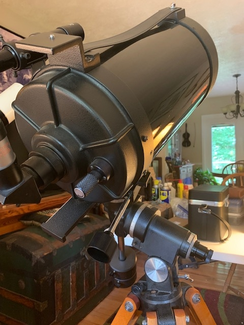

Ce n'est pas tout à fait le cas.
Ne pas oublier que le tube du GP C8 (monture Vixen Great Polaris) est doté d'une sangle.
Par ailleurs, je ne connais pas d'Ultima 8 avec une "sangle" identique à celle du GP C8  sur le dessus du tube.
Pour confirmation, voir la photo de l'Ultima 8 (page 28 du site de Rod Mollise : used_sct.pdf (brainiac.com) )
D'autre par, le paragraphe publicitaire "Clarity" fait simplement mention que "pour garantir la perfection optique,  des  techniques éprouvées de pratique manuelle sont pratiquées pour obtenir des performances supérieures"  et que" tous les éléments optiques à  L/10  sont revêtus du revêtement multicouches StarBright".
Je ne vois donc pas de production Vixen qui prendrait la place de Celestron dans la production de l'Ultima.
Par ailleurs, le catalogue Vixen 1991 fait simplement état de la collaboration Celestron/Vixen avec le SP C8  référencé  SP-SC200L .
il y a 7 minutes, staffy a dit :
Par ailleurs, je ne connais pas d'Ultima 8 avec une sangle sur le dessus du tube.

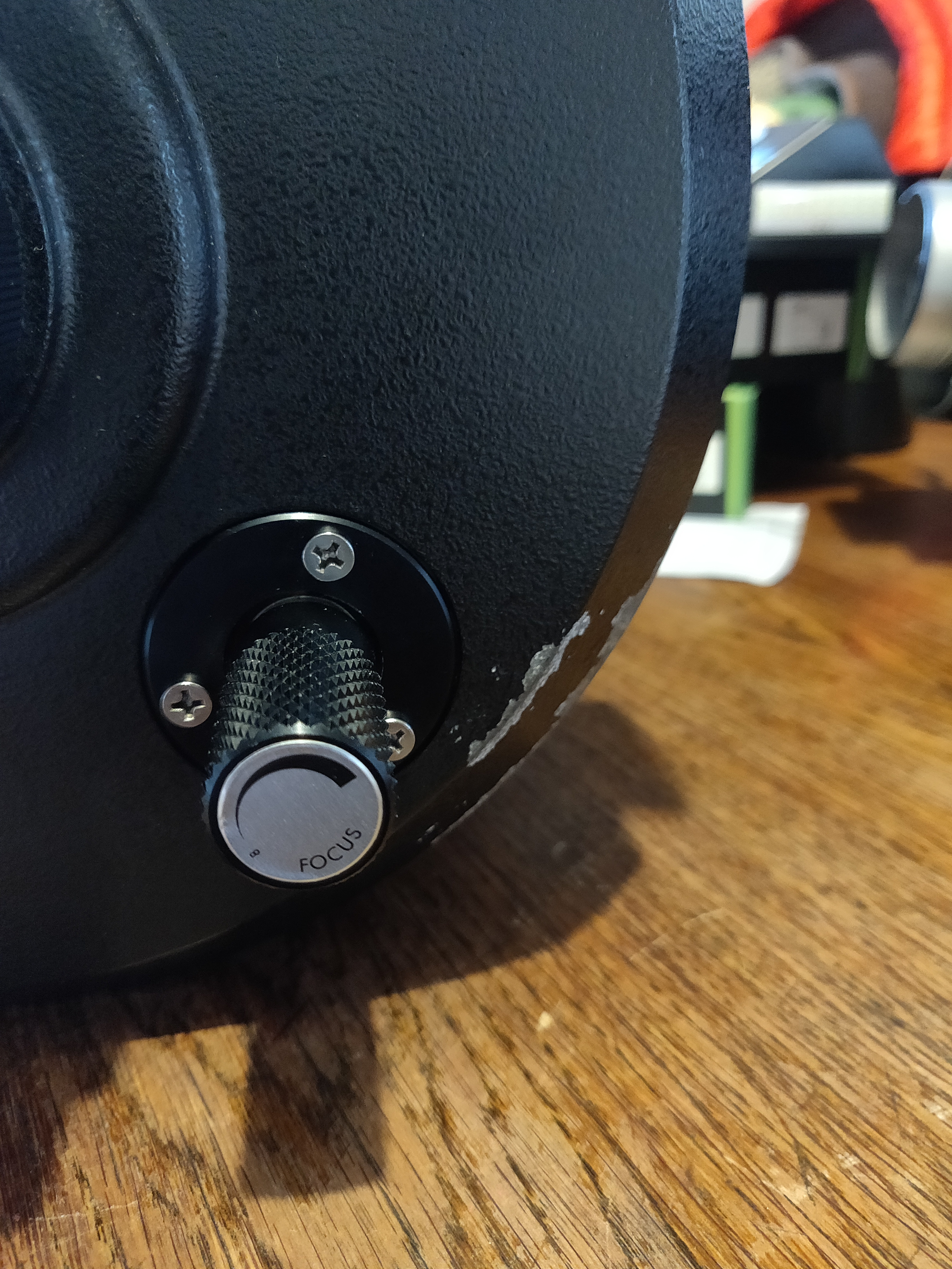

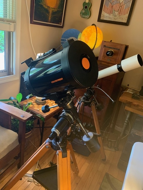

Je suis jaloux de la propreté de ton C8 peu importe le modèle :p !! Pas de rouille, pas de peinture écaillés et pas de vis rouillées, c'est beau.
je vais quand même essayer de racheter une barre de contrepoids car la mienne est assez rouillées.

L'as-tu remonté au hasard ou as-tu fais un semblant de collimation?
Jl
Pour être plus précis c'est l'astigmatisme qui  est corrigé en les appairant. La lame en possède toujours plus ou moins vu la minceur et le miroir peut en avoir aussi ;en les tournant l'un  par rapport à l'autre ensemble on le réduit  voir  annulé dans le meilleur des cas.
Modifié par ABDEL1982
il y a 39 minutes, ABDEL1982 a dit :
D'accord ! Je comprends bien. Merci beaucoup pour la précision.
Alors j'ai testé ce soir et j'ai réussi à voir les Pléiades !!! J'étais tellement content. Bon on est pas sur une netteté absolu mais c'est tellement satisfaisant de savoir que j'ai pas fait trop de conneries.
Bon par contre, c'est pas l'idéal sans monture sur un trépied photo en alu avec rotule ball, les étoiles dansent dansent dansent dès qu'on effleure le tube.
Vivement que j'achète un trépied et que la collimation soit bien faite !!
Soyons clairs (tu parle Ultima 8 et moi GP C8).
l'Ultima 8 est livré avec une monture à fourche ( Un tube d'Ultima peut évidement être installé sur une monture équatoriale telle que les Vixen SP ou GP mais je n'en vois pas l'intérêt puisque la monture à fourche de l'Ultima serait supérieure aux montures équatoriale Vixen SP et GP) .
Il serait donc plus que surprenant que le tube du C 8 d'Aguares avec sa monture GP soit un Ultima 8.
Reprend les pages 28 et 32 du site de Rod et tu verra qu'à l'arrière du tube de l'Ultima  il y a une poignée chromée (absente sur le tube d'Aguares), ainsi qu'un système de "sangle" bien différent. Ces 2 éléments  ne sont pas présents sur le GP C8 .
Le 08/03/2021 à 20:05, frankastro64 a dit :
regardes la page 14 du catalogue Vixen 1991 original (en japonais) dont j'ai mis un lien pour le télécharger dans mon précédent post de ce fil : la référence du C8 Ultima sur sa monture à fourche est 3606 - CELESTRON ULTIMA 8 - PEC
 "La page 14 du catalogue Vixen 1991 original (en japonais)" dont tu a mis un lien pour le télécharger (ce qui est pour moi bien inutile puisque il est déposé dans mon sujet sur les instruments anciens) présente des bijoux pour femmes ;) ...
Là encore nous parlons de 2 choses différentes dans ce catalogue japonais 1991 (dont bien évidemment je dispose et qui est a disposition des membres du club "vintage") indique en page 25 - sous "étiquette VIXEN" : 3608 - SP-SC 200 L et  3615 - SP DX-SC 200 L  et en page 26 - sous "étiquette Celestron" référence 3606 - Celestron Ultima 8 PEC.
Je ne vois donc pas de série "spéciale" d'Ultima 8 fabriquée au Japon sous étiquette Vixen.
Le 08/03/2021 à 20:21, frankastro64 a dit :
le corps des deux tubes est le même (optimisation de la chaîne de production mécanique) seules les optiques sont différentes au niveau des miroirs
C'est une évidence, l'Ultima 8 (et non l'Ultima 2000) était reconnu comme étant l'un des meilleurs C8 "ancienne génération"  avant reprise par Synta  (télescope optimisé pour la photo, optique avec revêtement StarBright (pas StarBright XLT), bonne monture mais bien "lourde").
Il n'y a pas eu, à ma connaissance,  d'optiques différentes au niveau des miroirs. Rod Mollise indique qu'il y a eu des rumeurs faisant état de tri des optiques mais il ne fait pas le moindre état de ces "commentaires" sur ce point et sur la confirmation des optiques "fabriquées" au Japon par Vixen.
En ce qui concerne ton miroir "mesuré à lambda/23", je ferais confiance à cette "indication" lorsqu'un bulletin de mesures effectué par Airylab la confirmera ...
Dernier point, je n'aime pas que l'on utilise qu'une partie de mon texte qui se trouve évidemment modifié.
*  Ce que j'ai écris :
- "Ne pas oublier que le tube du GP C8 (monture Vixen Great Polaris) est doté d'une sangle"
- "Par ailleurs, je ne connais pas d'Ultima 8 avec une "sangle" identique à celle du GP C8  sur le dessus du tube"
* Ce que je retrouve  au final :
- " le tube du GP C8 (monture Vixen Great Polaris) est doté d'une sangle".

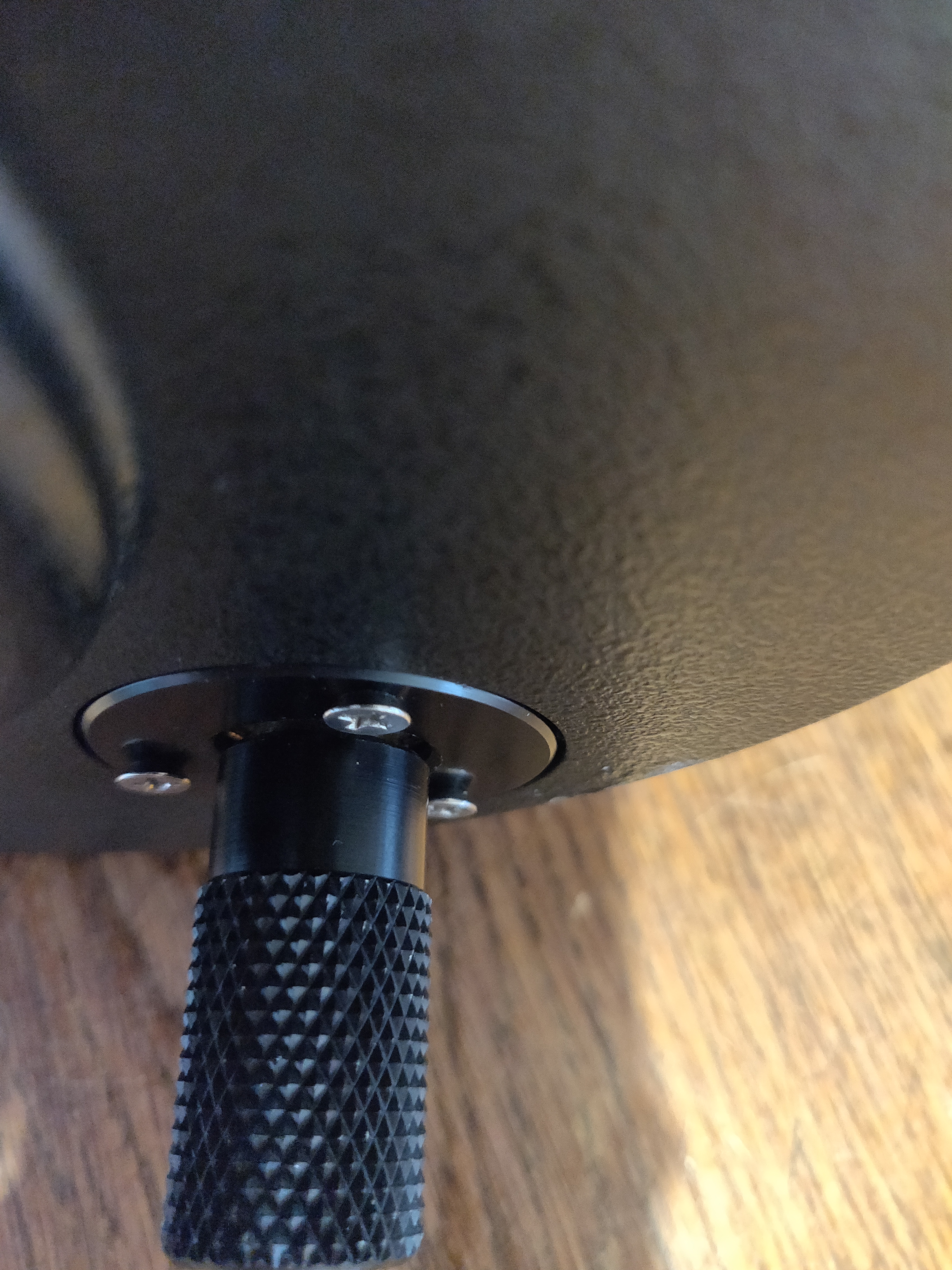

Tu as pu y aller?
Alors j'y suis allé et elle n'a rien pu faire car elle ne connait pas trop les SC, et sans le trépied, elle ne peut pas faire la collimation. On a essayé au laser mais elle me dit que mon primaire est de travers, bizarre ...
Je voulais juste savoir est ce que ces vis ont quelque chose à voir avec le réglages svp ? Et savoir si c'est normal qu'elle ressorte un peu ? Voir photos.
Merci bcp :)
il y a 4 minutes, Jean Louis a dit :
Ce sont les vis qui maintiennent le mécanisme de la molette de mise au point.Il faut les revisser!pomoi!
Jean Louis
Ahah oui, ça je suis d'accord :D
mais le pb c'est qu'elles sont visser à fond sur la photo ! On dirait qu'elles sont pas au bon endroit mais pourtant ce sont les bonnes :p !
Et aussi, bon question bête, mais quand je le défocus il y a un moment où la molette de mise au point fait bouger tout le miroir. Et je crois pas que ce soit normal. Ça vous arrive aussi ?
Dsl des questions débutantes 😕
il y a 4 minutes, Aguares a dit :
Que le miroir primaire avance ou recule c'est normal, la mise au point se fait par translation du primaire
il y a 29 minutes, jeap a dit :
Ouiii, ça je suis d'accord :) ! Mais là c'est dans tous les sens gauche droite, bas, haut de travers. Je vais faire une vidéo pour vous montrer .
Ben justement, je ne pense pas que ce soit les bonnes...
C'est normale que le miroire bouge avec la mise au point, c'est le principe de construction du SC. Mais si ça bouge beaucoup, c'est sans doute que la glissière à pris trop de jeu ou qu'il manque quelque chose....
