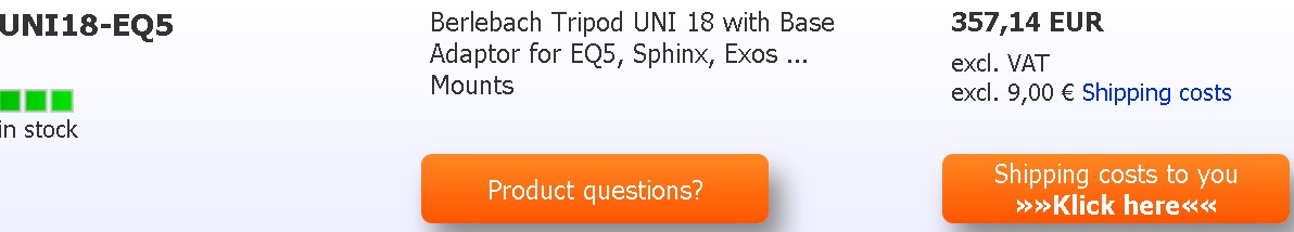

https://www.teleskop-express.de/shop/product_info.php/info/p1210_Berlebach-Astrostativ-UNI-28---100-163-cm--bis-50-kg--optionale-Zentralverstrebung.html
Belle journée,
Non celui-là n'est pas compatible
si tu veux un trépied en bois, c'est celui-là qui ira https://www.teleskop-express.de/shop/product_info.php/info/p10397_Berlebach-Stativ-UNI-18-mit-Adapter-fuer-EQ5--Sphinx--Exos-----Montierungen.html
fais gaffe le prix est marqués hors taxes ;)

il y a 1 minute, manu69 a dit :
sinon il y a le même qu'il y avait sur l'annonce, mais il maque "la petite tige" pour faire la MES
https://www.teleskop-express.de/shop/product_info.php?products_id=1825#cs
ici aussi le prix est marqué hors taxes :)
cdt
Ah merci tu fais bien de me dire pour les taxes. On se fait vite avoir !!!
Tu penses que c'est bien ou vaut mieux rester sur l'alu pour l'instant ? Merci bcp :)

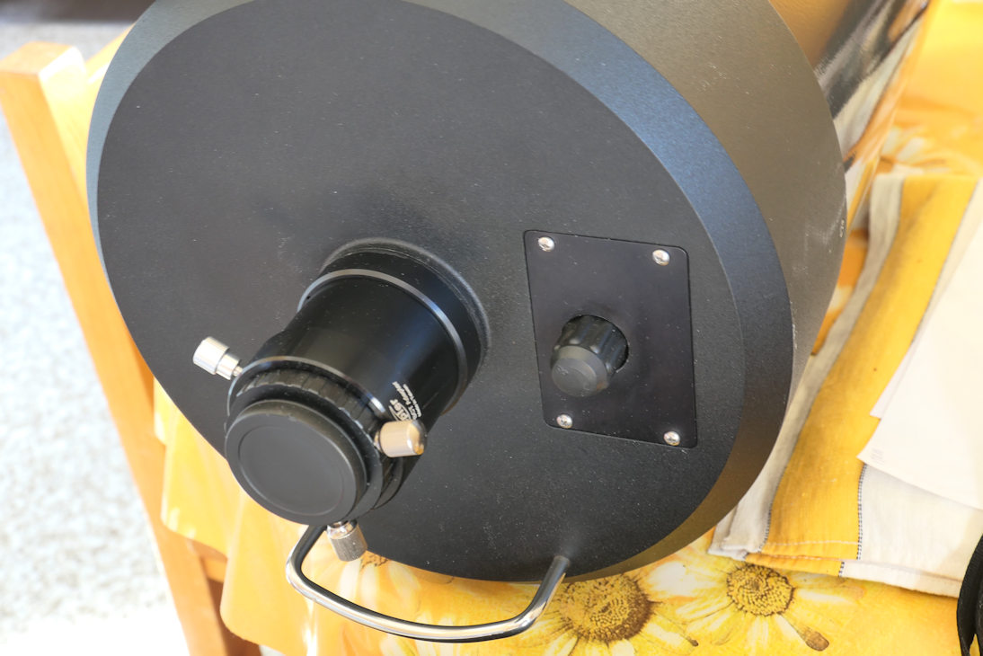

Puisqu'il y a sur ce forum des spécialistes des N° de série  Celestron, pourriez-vous m'en dire plus sur mon C9 ancien récupéré il y a un mois ?
Je mets en photo le SN et le barillet arrière.

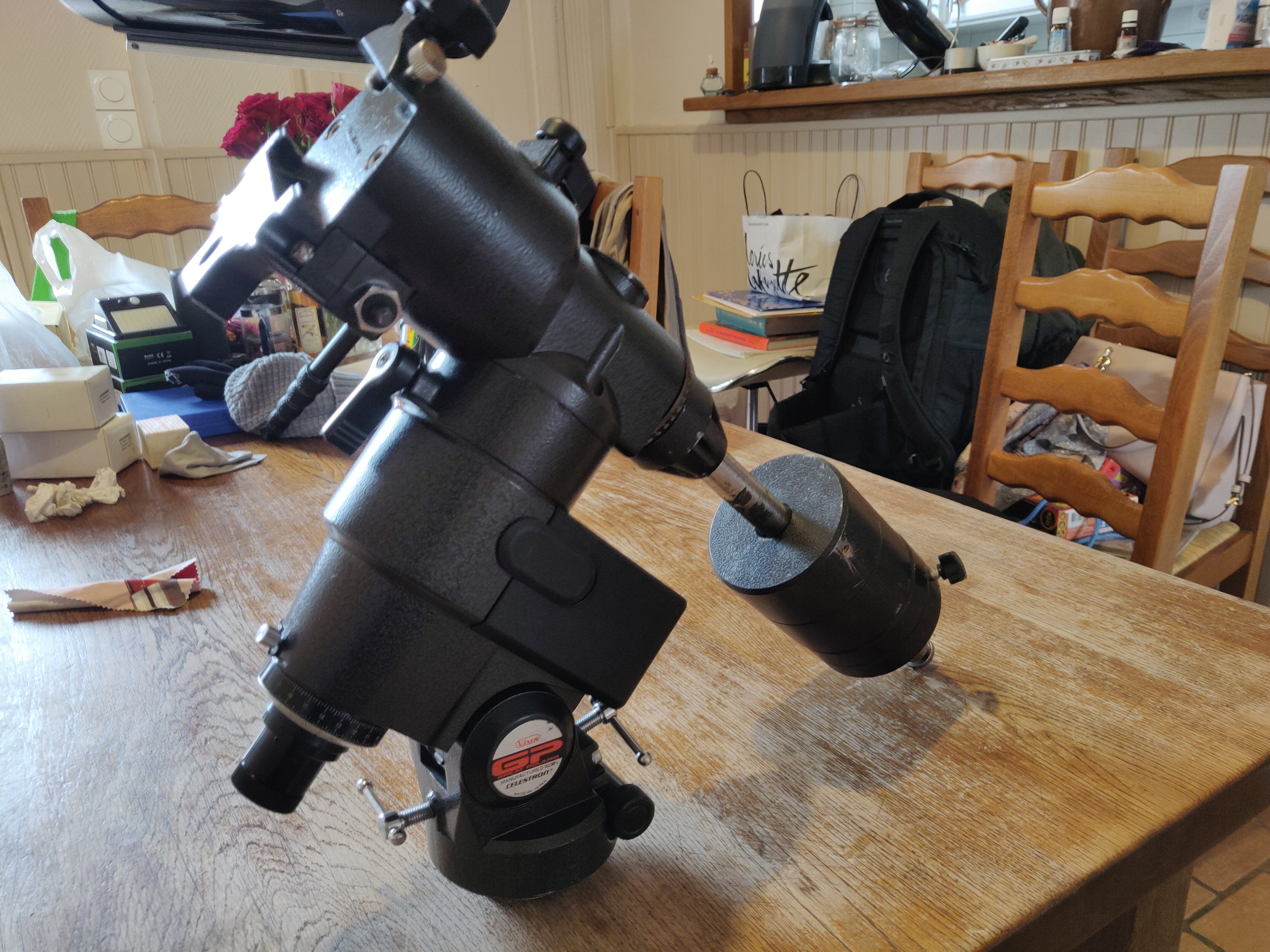

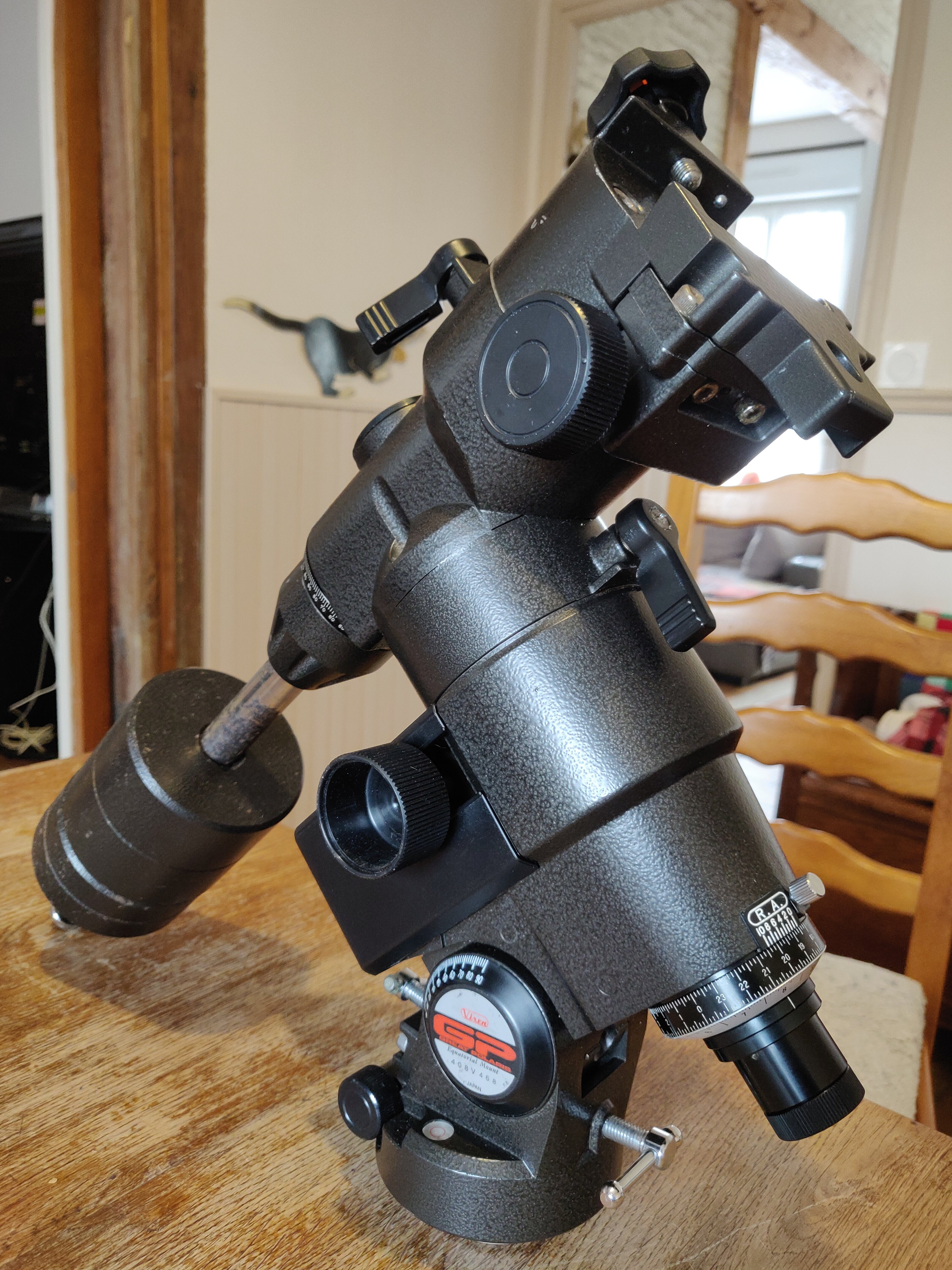

Ce n'est pas mon C 8 (qui est plus récent) mais un GP C8 (S.C Celestron sur monture Vixen Great Polaris), successeur doté d'une bonne monture, supérieure à la Super Polaris du SP C8 (monture Super Polaris),  mais inférieure à la suivante (la Vixen GP DX).

Voici quelques photos de la monture. Pour moi elle est bien. Elle tourne bien sans bruit quand on tourne les molettes. Il y a la barre de contrepoids qui est rouillées mais ça se change pour pas cher.
Les deux axes sont mobiles, les freins fonctionnent aussi.
Je peux vous faire une vidéo mais pas sur que ça serve beaucoup.

il y a 26 minutes, Aguares a dit :
Une bonne nouvelle  :)
Compte tenu de ce que tu indique, cela ne semble pas être utile.

Pour le trépied, les tubes acier sont bien stables, ça ira bien avec la gp. Par contre, sur l'annonce sur leboncoin, le trepied est en alu, c'est moins stable.
Attention également, la gp ira bien pour le planétaire avec le C8, pour le ciel profond avec un appareil photo directement sur la monture (sans le c8), éventuellement en visuel assisté avec une camera et un reducteur 3,3, mais pas en ciel profond avec le c8.
