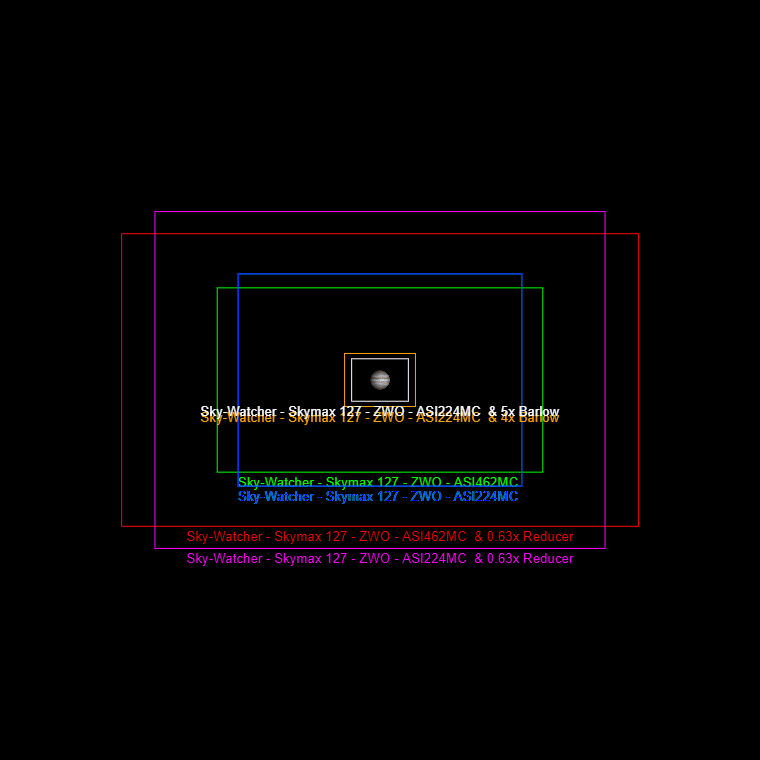

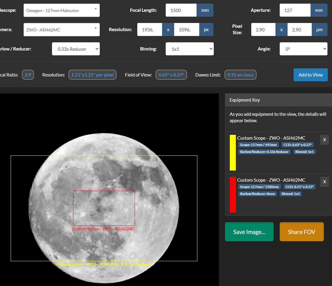

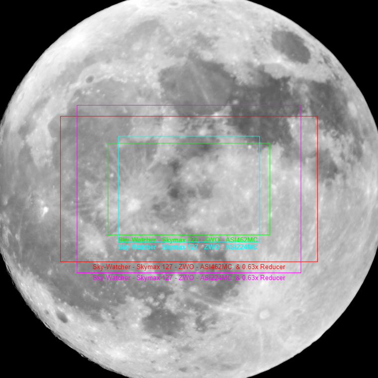

Quand j'utilise le site astronomy tools j'optien ca par exemple sur la lune:
Ca veut dire que pour la lune est jupiter il faut 2 caméras différentes? même le réducteur de focale cadre pas toute la lune.
En gros la zwo asi 462 c'est plus pour les planetes du systeme solaires, mais pas la lune ni le soleil.
Non je ne suis pas sur de ma référence...:-)
Pour faire de la photo lunaire et avoir toute la lune dans l'objectif il faut plutôt un reflex du coup? la 462 ne prend pas tout alors.
il y a 23 minutes, ArnaudD a dit :
Sisi elle est très bien pour la lune et le soleil.
il y a 7 minutes, ArnaudD a dit :
Les capteurs des caméras planétaires/lunaires sont assez petits. Si tu veux la lune en entier, soit tu prends une focale plus petite, ou soit, si tu veux une image très fine et résolue, tu fais une mosaïque :)

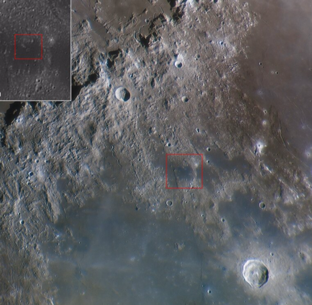

Tiens vas faire un tour sur ce poste
 Tu peux tout de suite regarder à la fin pour ce qui se fait actuellement. Les lunaires postent régulièrement dessus :)
Modifié par Drase

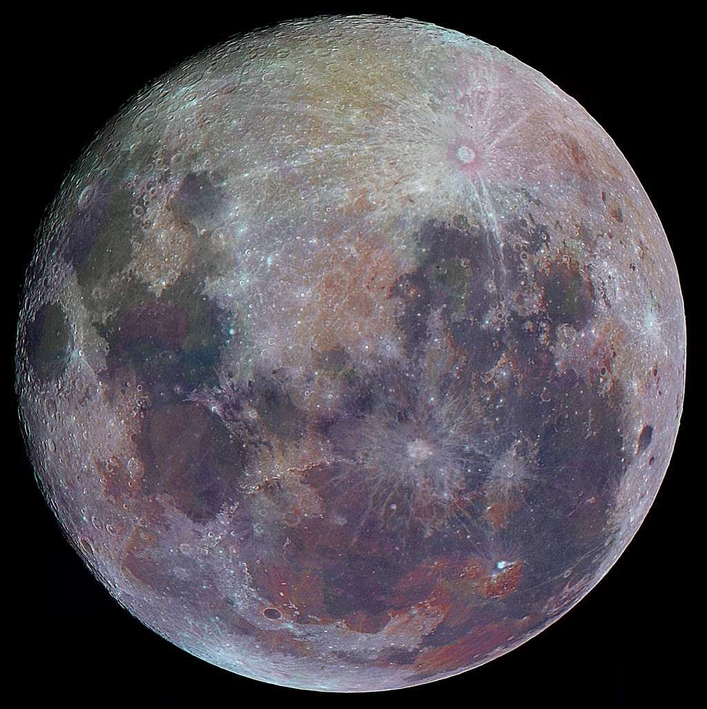

Whoooo elles sont magnifiques les photos, je comprend la mosaïque. c'est juste dingue!!!!Merci Drase
Ces couleurs chaudes et froides? c'est avec des filtres spéciaux? ce n'est pas la teinte naturelle de la lune?
moi j'obtiens avec ton matos plutot ça avec le réducteur Celestron F6.3 cela fonctionne bien sur la Lune mais mosaiques obligatoire pour la lune en entier avec une 224 ou 462 (j'ai le même matos que toi)
Pour Jupiter, je te conseille plutot d'y mettre une bonne barlow x4/x5 suivant la turbu !
oui et non ! ces couleurs sont le reflet des éléments chimiques  présents sur la Lune au niveau géologique sur la surface et cela  en poussant la saturation des couleurs sur une image sans filtre spéciaux peut être un IR/UV Cut et/ou un filtre rouge ou vert pour figer la turbu !
Tu peux même faire de la trichromie sur la Lune : http://www.astrosurf.com/rondi/racalenillor2/lunecoul/lunecoul.htm
Pour aller plus loin, tu trouveras ce Mémoire fait par des lycéens nantais sur le sujet : Memoire Lune Olympiade Phys.pdf
a toi de jouer & Bon Ciel !

Ainsi avec mon Mak127 et ma Asi224mc, je fais les montages avec Barlow suivants :
  • pour Jupiter et saturne : x3 à x4 et voire x5 suivant le seeing et la turbu
  • pour Mars, Mercure, Vénus et Uranus ; X4 à X5
Hein?  c'est trop pour un Mak 127 à F/D 12, surtout Jupiter.
Le max du max avec des pixels de 3,75 c'est F/D 30 environ. Au delà tu ne gagne plus rien en résolution et tu perds en luminosité, donc temps de pose unitaire augmenté, donc plus sensible à la turbu.
Avec des pixels de 3,75 et tube de petit diamètre il faut viser un F/D de 24 à 30 pas plus. Donc Barlow X2 à x2,5 max. Une X2 est pas mal, tu peux ajuster un peu le grossissement en jouant sur le tirage.
Sur des diamètres plus gros tu peux baisser un peu pour diminuer le temps de pose et tapper dans les trous de turbu plus courts
