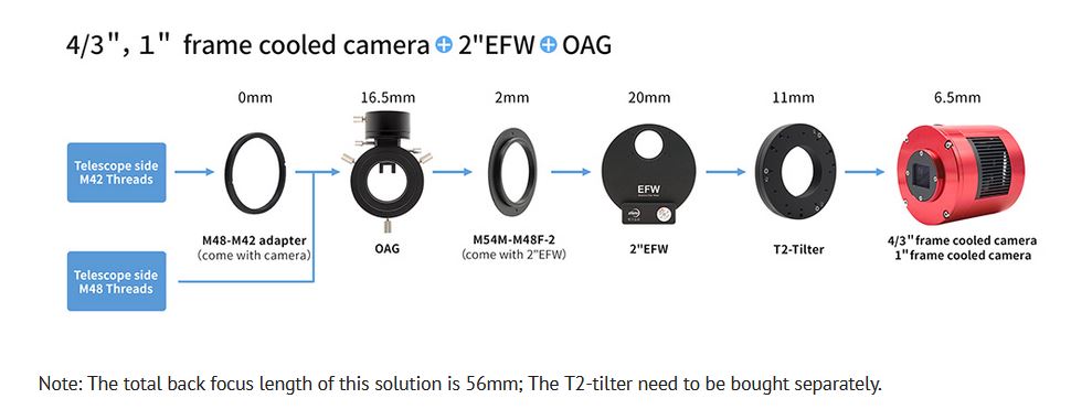

Je recherche le montage qui convient avec le réducteur 0,8 de la 80ED et je tombe sur le montage standard de ZWO. Ils mette le DO après la RAF 🤔.
Dans ce cas là il est effectivement nécessaire de refaire la MAP du DO le chemin optique étant variable ...

Heu.
T'es sûr que tu lis le schéma dans le bon sens ?
Le D.O est TOUJOURS avant la roue à filtres.
Justement c'était un gros soucis avec les anciennes SBIG qui avait leur second capteur de guidage au-dessus du capteur principal.
Certains rajoutaient justement un DO et une seconde caméra pour ne pas avoir à subir les filtres sur le capteur de guidage.
Quand tu images en halpha par exemple, va trouver une étoile de guidage :D
Il y a 11 heures, Colmic a dit :
Le pb avec ce genre de phrase c'est que le sens de lecture n'est pas précisé ... perso je décris la séquence d'accessoire à partir de l'imageur et non de la lunette ... d'où l'incompréhension.🙃
Je déduis de ta remarque que le montage ZWO est le bon. La map de la camera variant en fonction de la longueur d'onde, il faut donc refaire la map de la camera guide à chaque changement de filtre ? c'est le bazar à faire ou il existe une méthode sioux !?
Le sens de lecture c'est toujours le flux lumineux voyons. La lumière arrive de la lunette pour terminer sur le capteur ;)
Tu places le DO pour intercepter une partie de ce flux lumineux, précisément avant tout filtre, sinon il ne resterait plus assez de lumière pour trouver une étoile-guide avec un filtre halpha.
Mais encore une fois j'insiste, il y a des dizaines d'astrams qui ont des télescopes en remote partout dans le monde (dont moi en Espagne avec 3 autres copains).
On ne peut pas se permettre de refaire la MAP de la caméra de guidage à chaque fois qu'on change de filtre, tu imagines le bordel sinon ?
Il n'y a absolument aucun soucis à ce niveau là, il suffit de positionner la MAP de la caméra de guidage à mi-chemin entre les bandes passantes des différents filtres, typiquement dans le vert et ça fait le job.

Le 13/04/2021 à 12:14, Colmic a dit :
Cela me rassure, j'avais lu des choses différentes et refaire la map du DO en pleine session c'est pas coton .. merci de cette précision.
