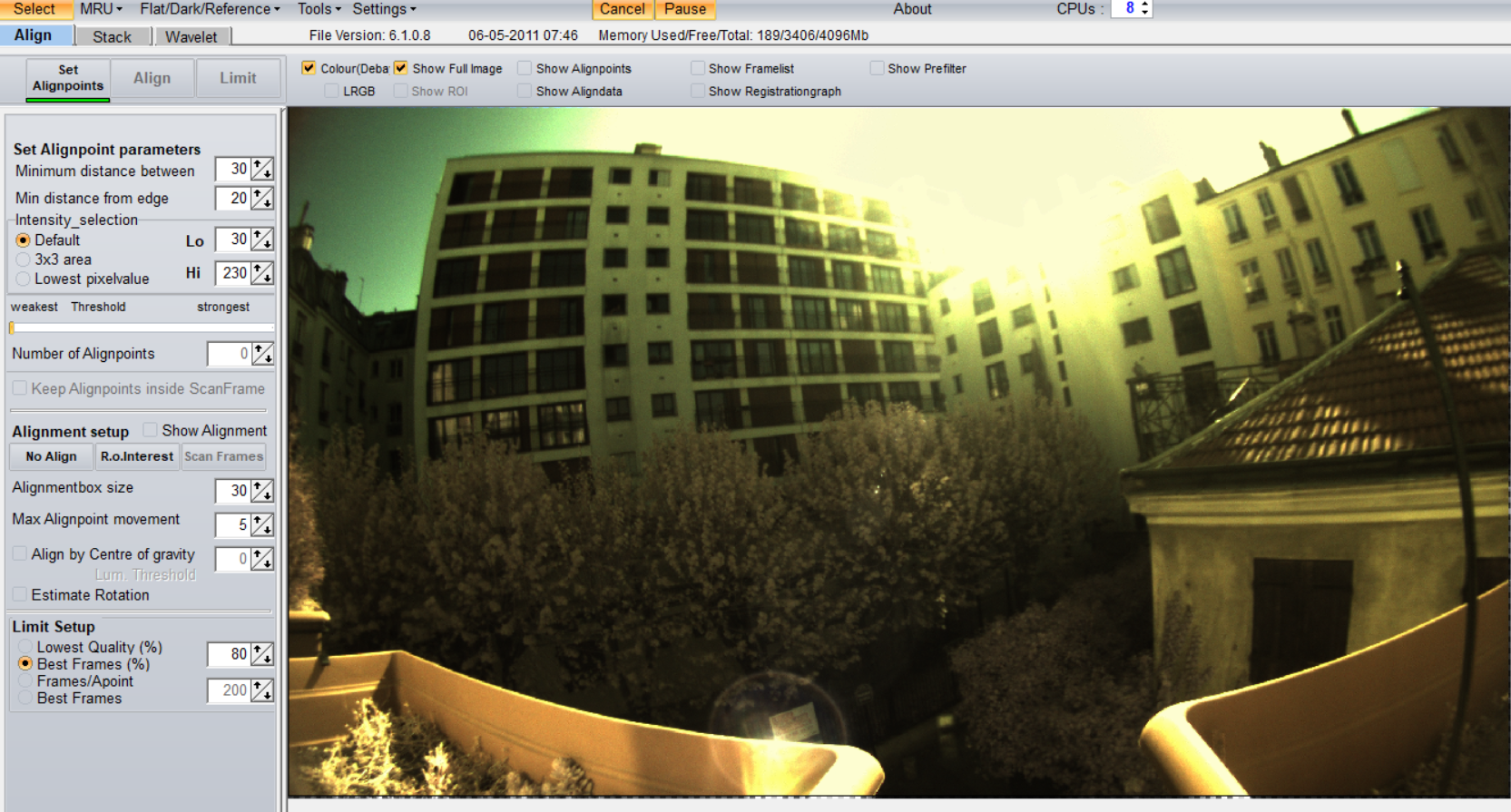

Quand débayerise sur Asicap ou firecapture et en photo finale il m'est très difficile d'avoir la couleur verte, est- ce normal?  sur la végétation par exemple le vert sort gris .

Comme il a été dit plus haut, la caméra est très sensible en IR proche, et justement, la végétation a une réflectance très élevée dans ce domaine (ainsi que dans le rouge profond ; encore plus que dans le vert, seulement, nos yeux le voient mal ou pas du tout). En IR proche, les feuillages sont blancs comme neige ! Et on s'aperçoit un peu du phénomène si on regarde à travers un filtre rouge sombre : la végétation s'assombrit beaucoup moins que le reste, car une fois le vert éliminé, on voit enfin ce rouge auquel notre rétine est peu sensible.
