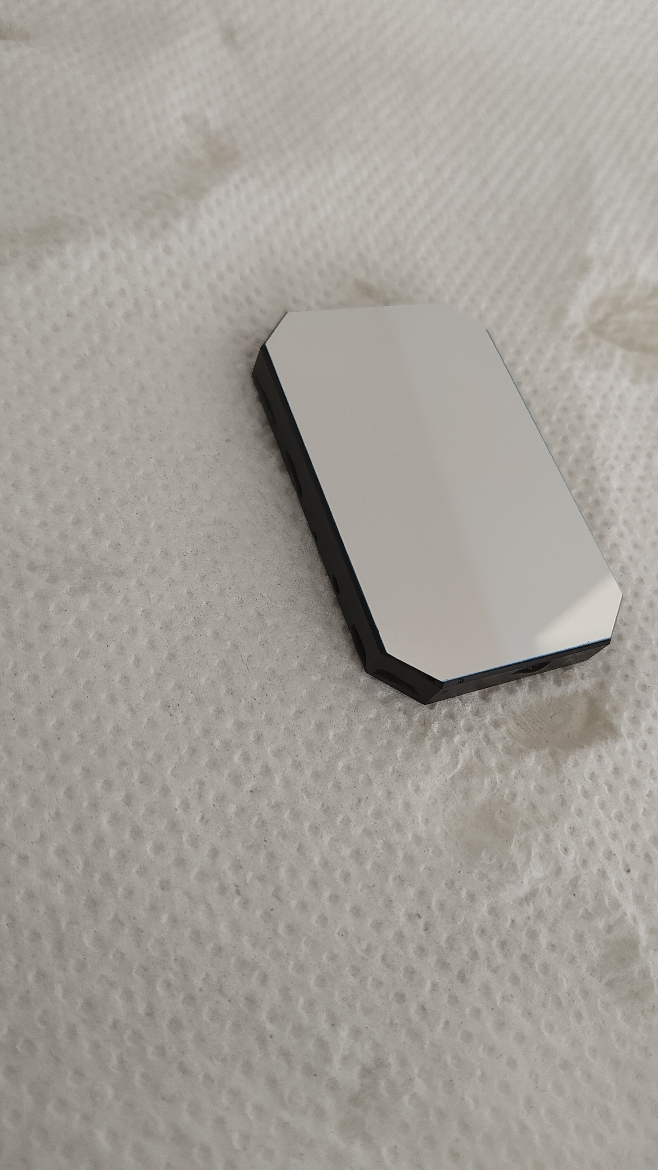

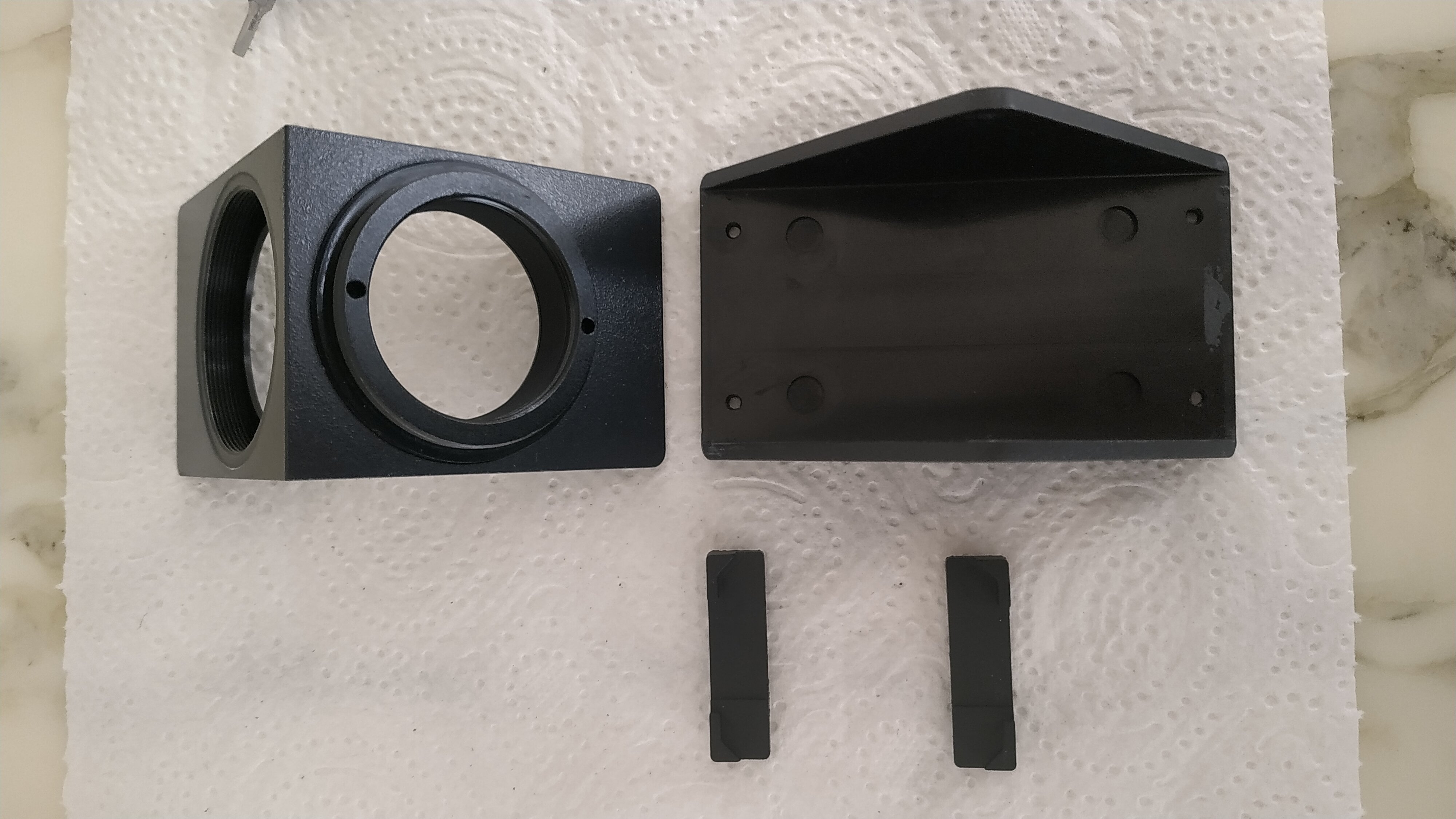

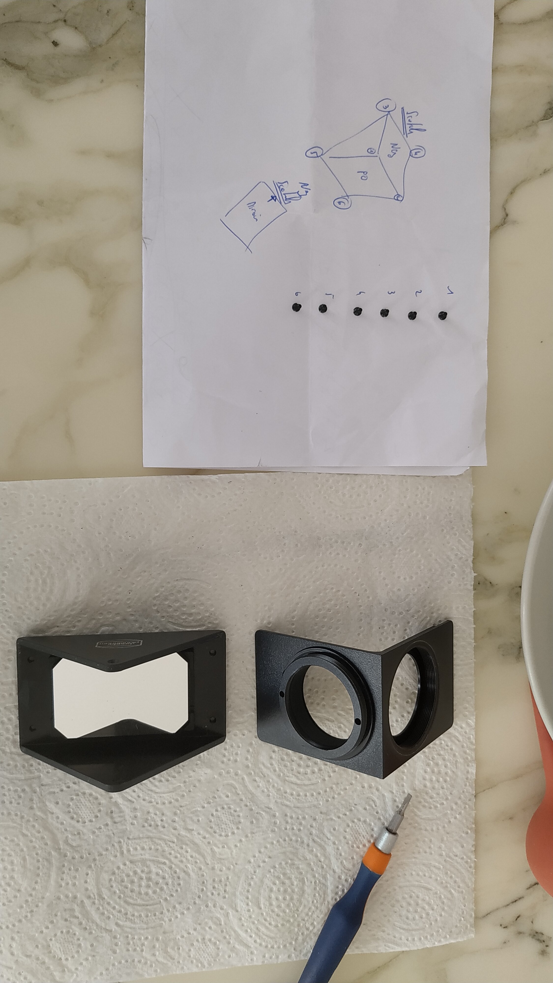

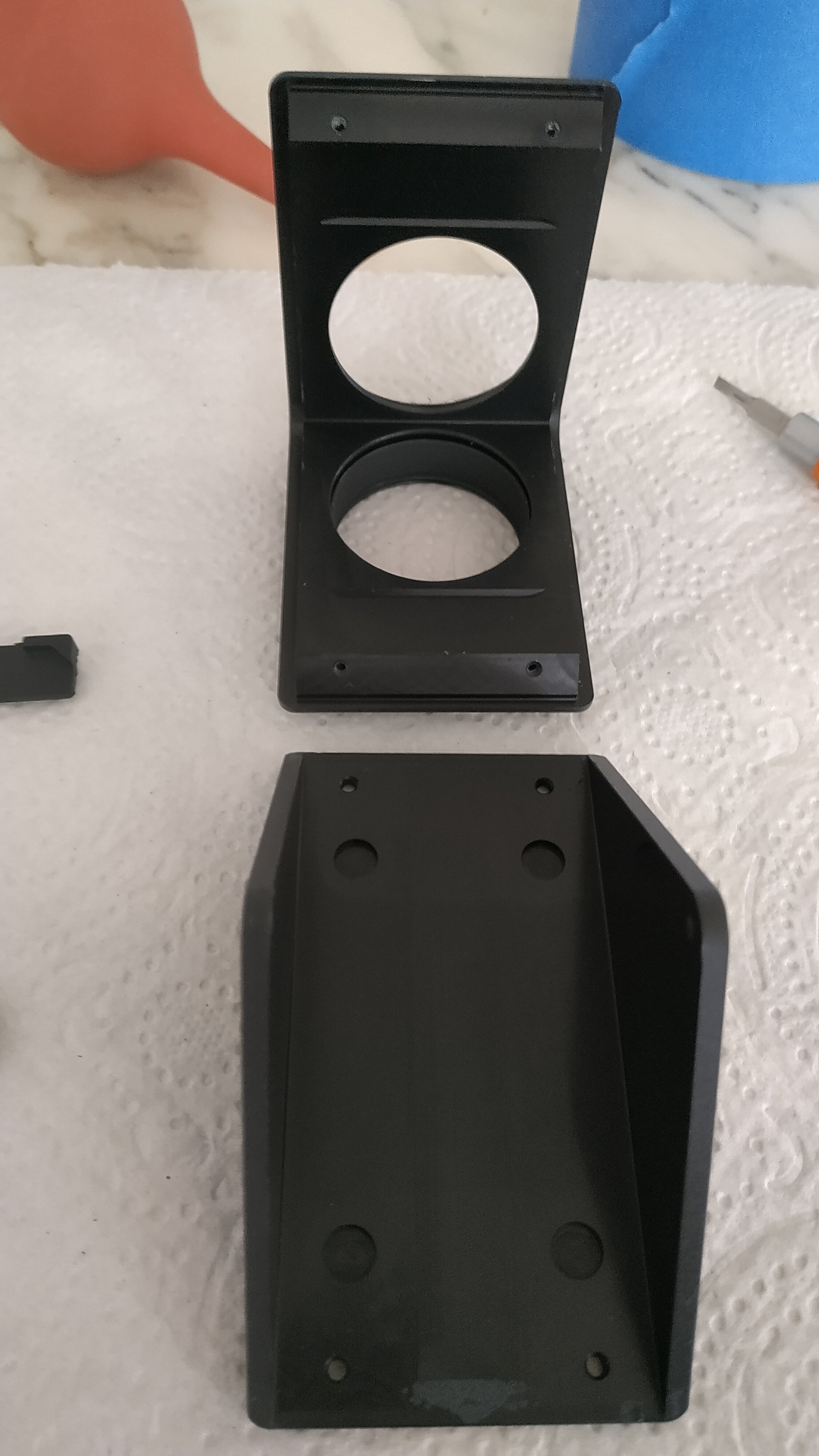

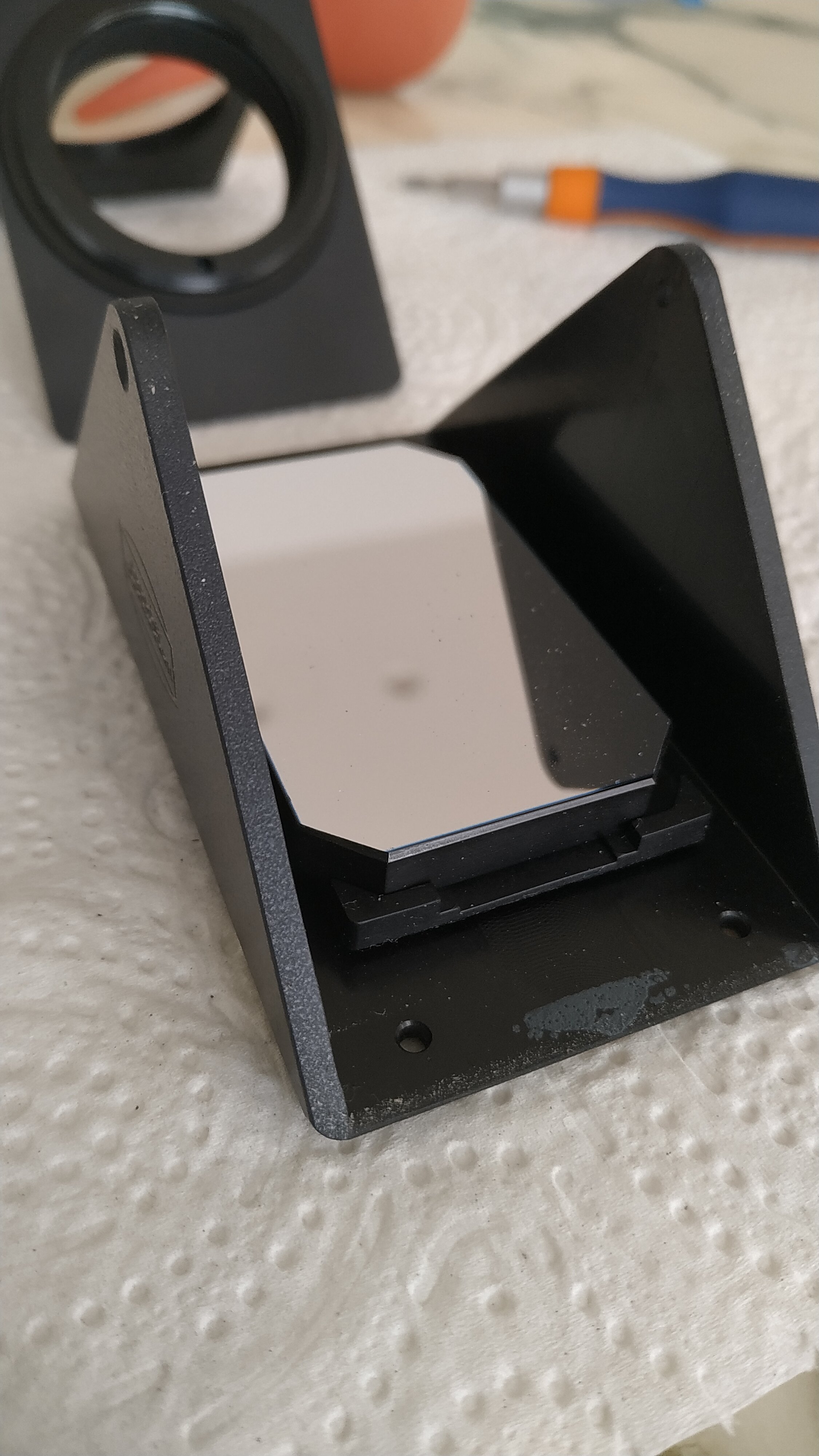

Re-bonjour,
Voici (si cela peut être utile) les images du nettoyage du miroir du renvoi coudé baader t2.
Il semble simplement posé sur deux petits pads souples sur un support plan rigide. La partie supérieure du rc vient s'appuyer dessus (une rainure est prévue à cet effet) pour maintenir le tout. Ne pas serrer les vis plus que nécessaire.
(PS : ceci n'est pas un tuto, juste mon expérience partagée)

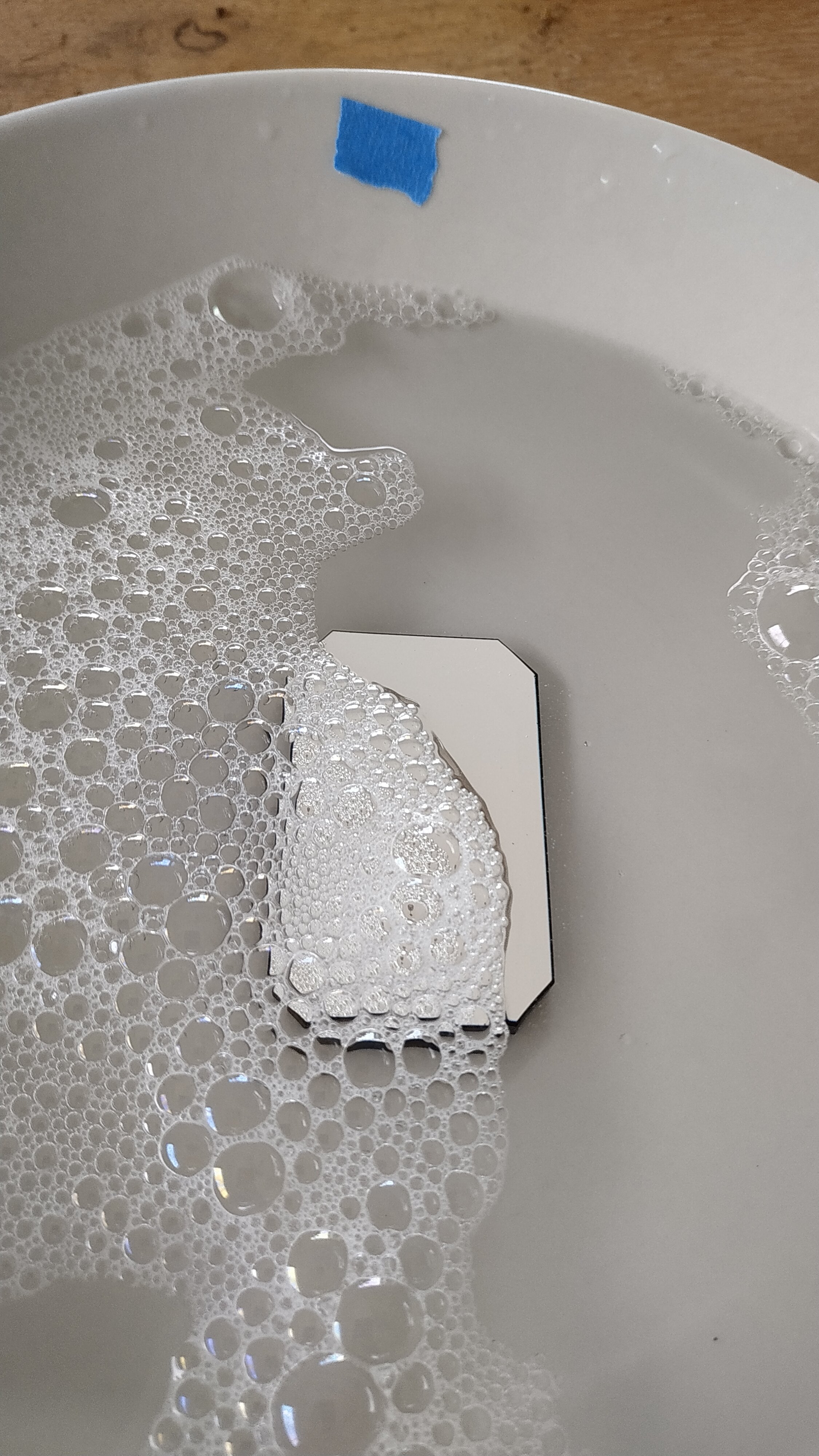

Tu es dure 😅 l'essuie-tout m'a juste servi à poser les pièce dessus, plutôt que sur le marbre directement ;)
Jamais je n'utiliserai cela pour essuyer quoi que ce soi. Rien ici n'a été essuyé, uniquement séchage à l'air libre (mes doigts étaient un peu humides encore du rinçage, voilà qui explique les quelques gouttes visibles sur l'essuie-tout lorsque j'y ai posé le miroir pour séchage).
J'ai juste démonté, fait glisser de l'eau déminéralisée (avec un peu de liquide vaisselle diluée au début, puis de l'eau déminéralisée claire au rinçage). J'ai laissé sécher à l'air libre sur l'essuie-tout.
Le nettoyer en le laissant dans son habitacle ne me semblait pas opportun, ni pour le miroir, ni pour le métal...
Je l'utilise depuis plus de 6 mois, et après chaque sortie, uniquement un coup de poire (comme tout le reste d'ailleurs). J'avais besoin de savoir s'il pouvait aussi se nettoyer facilement ainsi pour enlever les poussières collées avec le temps. Il est ressorti impeccable. C'est reparti pour 6 mois, un an, deux ans.... peu importe, jusqu'à ce qu'il y ai un peu trop de poussières collées.
