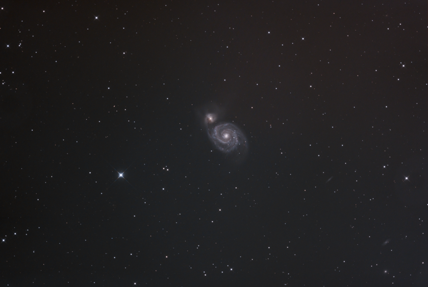

Avant hier j'rai effectué une session sur M51, malgré la présence de la Lune.
Je n'attendais pas de résultats extraordinaires bien évidemment, comme en plus je suis dans un quartier résidentiel avec un ciel Bortle 5, mais j'ai deux ou trois types de phénomènes qui sont apparus sur mes photos et que je souhaiterais comprendre.
Tout d'abord, la session a été effectuée avec mon newton 200/800 avec ma chaine optique (voir ma signature pour le matériel exact) et donc filtre Optolong L Pro.
Les poses : 200 x 60 sec à gain unitaire (120) et à -10°C avec ma 294 MC Pro.
La présence de la Lune m'a amené à ne pas utiliser une pose unitaire que j'aurais souhaitée plutôt vers les 120 secondes.

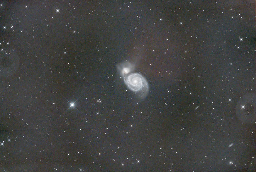

Le  traitement sous Siril tout simple avec le script "Couleur de pré-traitement" m'a donné ceci :

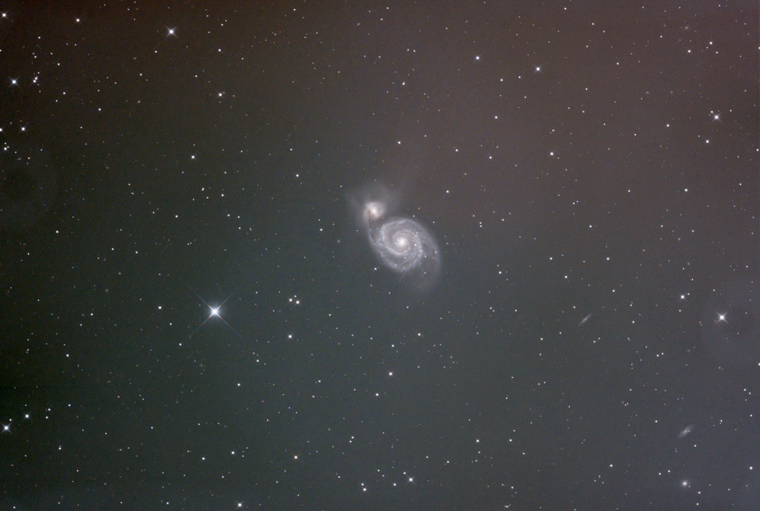

- Avec extraction du gradient suivie d'une étalonnage couleurs avec astrométrie :
1081087814_2021-04-25T09_33.38etaloncouleuravecextractiongradient.png.f0f751240ec4e09705253668be2237c6.png

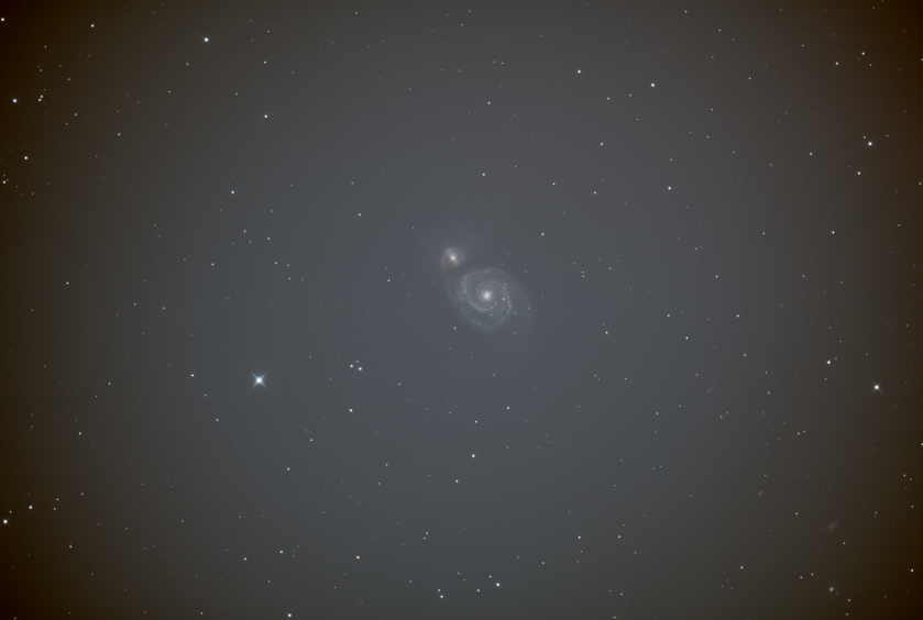

- Sans extraction du gradient mais toujours avec étalonnage des couleurs avec astrométrie :
521362712_2021-04-25T09_36.12etaloncouleursansextractiongradient.png.1da9b81ad5769ce4c040044e602f0b3c.png

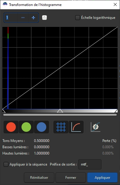

- En appliquant l'histo ensuite, on obtient cela :
Je ne suis pas un pro de Siril, on peut certainement faire mieux, mais la question n'est pas là !
Si je reviens sur mes deux premiers clichés, je souhaiterais comprendre si les trois phénomènes suivants sont dus exclusivement aux conditions de prise de vues (PL et lumière de la Lune) ou s'il s'agit d'un souci matériel ?
- couleur rouge marquée sur la partie supérieure (pollution due à la lumière sélène ?)
- présence incompréhensible pour moi des images de l'un des miroirs à droite et à gauche !!! (reflet dû au passage de la Lune peut-être au zénith au cours de le session ?)
- présence d'un anneau qui entour M51 qui pourrait furieusement laisser penser que cela proviendrait d'un des composants des DOFS lors du pré-traitement (darks ?, dark flats ? Je doute que ce soit les flats)
A noter enfin qu'un flip du méridien a eu lieu lors de cette  session, mais cela ne devrait théoriquement pas avoir d 'impact je pense...
Enfin, dernière chose, sur les meilleures photos de M51 on note la présence de nombreuses étoiles bleues et rouges sur les bras de la galaxie, et malgré mes 3h30 de pose, rien, pas une seule !
Est-ce dû là aussi uniquement aux conditions de prise de vues, je veux dire el PL et la Lune et/ou temps de pose qui doit dépasser les 4, 5 ou plus d'heures pour monter sur la photo ?
Merci d'avance pour vos avis éclairés !
Philippe
Modifié par Phil49

Lune + PL artificielle t'ont causé un beau gradient en effet, et il arrive que l'extraction par Siril ne fonctionne pas très bien, surtout quand les flats ne sont très bien faits j'ai remarqué. Il faut essayer de disposer différemment les petites pastilles vertes.
  Le 25/04/2021 à 10:21, Phil49 a dit :
Voir davantage
Ce ne sont pas tes miroirs, ce sont des poussières sur le capteur, tes flats ont été ratés je pense. Tu les fait comment ?

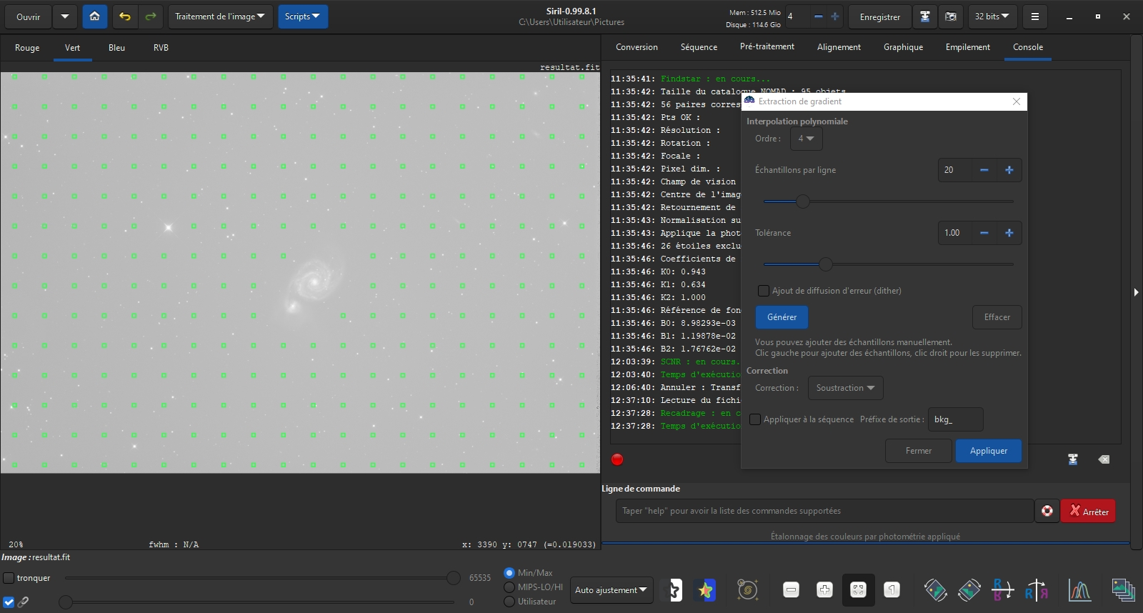

  Le 25/04/2021 à 10:32, Drase a dit :
Voir davantage

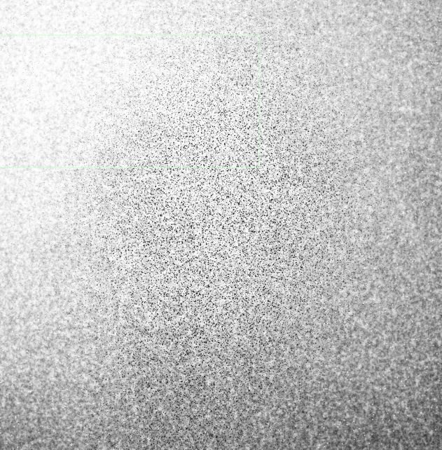

Bonjour Drase,
Tout d'abord merci pour ta réponse très rapide ! 😉
Comment penses tu que je devrais les disposer ?
Habituellement, je retire uniquement celles qui sont très proches du sujet ou dessus !
Je t'ai fait un capturé écran de ce que j'ai fait.
Comme le sujet est petit cela limite le nombre de manips...
Je crois me souvenir qu'il faut aussi jouer sur la valeur de l'interpolation polynomiale dans certains cas, mais là j'ai laissé 4 par défaut, peut-être fallait il descendre la valeur ?

C'est ce qui fonctionne bien normalement, mais des fois tu as un fort gradient dans les coins (ca se voit en mode histo), et c'est là que ca foire. Les développeurs du logiciel seraient plius à meme de te décrire comment ca fonctionne, mais je pense que c'est une moyenne des valeurs, et quand il y a de grosses différences... Enfin à vérifier.

Elles ne créent pas de reflets du miroir. Ce sont simplement des poussières défocalisées. Elles sont beaucoup proches de ton capteur que la cible sur laquelle tu as fait la map :)

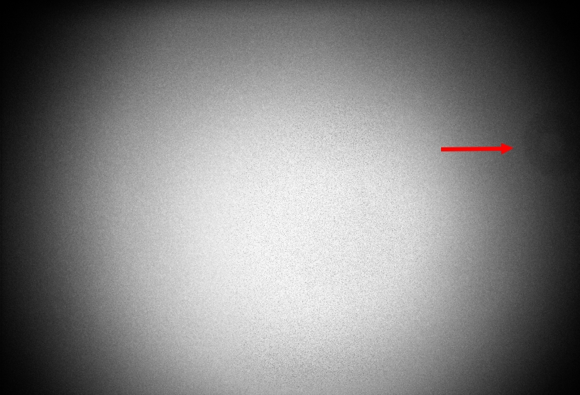

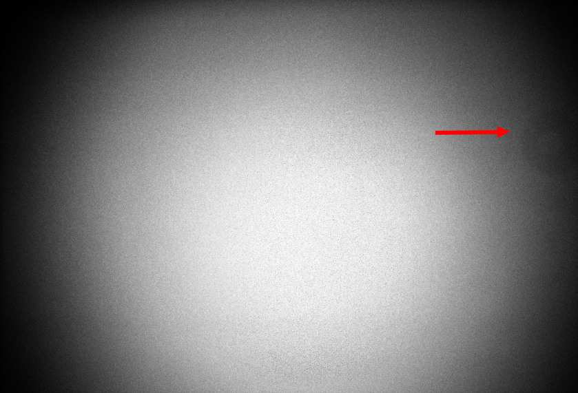

En attendant j'avais refait une analyse de mes 2 séries de flats comme me l'a appris Cissou.
Ma série de flats avec planche à dessin rétroéclairée :
40453788_2021-04-25T12_55.54Planchedessinretroclairerepres.jpg.f5684f9ecb87cf0a42bc8bc7c27c45a2.jpg
Et sur la série effectuée avec la flat box Laerta :
1175507951_2021-04-25T13_01.52FlatboxLacertarepre.png.a0343c47455ffbc59cace3edcb74dc3e.png
On voit la même poussière !
Par contre, je ne vois pas la seconde !

@Phil49 je n'ai pas compris comment tu es passé de
J'ai aussi parfois le problème avec SIRIL et dans le cas, je galère sous photoshop...
Ton retour m'interesse.

  Le 25/04/2021 à 15:32, Titophe a dit :
A mon avis, les flats ont plutôt ajouté une poussière qui ne devait pas exister lors de la prise des images...
Voir davantage
Titophe, très clairement !
Tiens, je viens de faire une autre test qui va dans ce sens, j'ai pris un script sans DOF (encore fourni par Cissou) et voilà ce que ça donne :
On voit  bien à droite surtout (à gauche c'est pareil, mais c'est plus sombre ici pour le voir clairement) qu'il n'y  a pas les reflets de mon miroir dus aux poussières !
et tu as "2 fausses poussières symétriques" à cause des 2 séries d'images l'une avant et l'autre après le retournement dû au passage du méridien.
Voir davantage
Ah bah alors, ma suggestion avait du sens ?
C'est ce que je tentais d'expliquer à Drase, le fait que le retournement de méridien avait pu faire apparaitre de façon symétrique la poussière de gauche car on voit bine celle de droite sur toutes mes dernières série de flats !?
Ce serait bien si @lock042 pouvait nous éclairer sur ce point !?

  Le 25/04/2021 à 16:46, lock042 a dit :
Idéalement on enlève le gradient sur les images unitaires de toute la séquence. Ca évite bien ce genre de déconvenue.
Voir davantage
Cyril,
Cela n'a absolument rien changé !
J'ai passé le script de Cécile qui rerire le gradient sur chaque brute, pareil...

Je me tue à la répéter mais non pas du tout :) Les flats traitent bien toutes les prises d'un coup, le retournement méridien n'est pas un souci car seul le signal est "retourné". Les tâches et le vignettage, qui sont sur le chemin optique, se son déplacées avec l'ensemble donc sont restés immobiles par rapport au capteur.
EDIT: ok je viens de comprendre @Titophe : si une tâche n'est pas bien retirée (ou carrément ajoutée car non présente lors de la prise de vue) par les flats au prétraitement et qu'il en reste un résidu, celui-ci sera empilé deux fois: une d'un côté car le résidu est présent sur les  images d'avant retournement, et une de l'autre coté car il est aussi présent sur les images d'après retournement qui auront été retournée à l'alignement. Reste toutefois que refaire des flats avant et après retournement ne réglera bien sûr pas ce souci.

  Le 25/04/2021 à 17:30, Phil49 a dit :
Voir davantage
et sur cette image tu vois clairement apparaître le vignettage de ton système optique qui obscurcit les coins...
et comme dit @Drase ce ne sont pas des reflets mais des poussières défocalisées qui fabriquent ces donuts sur les images... car évidement les poussières ne sont pas à la même distance que les étoiles 🤩 de ton capteur.
  Le 25/04/2021 à 18:08, LucaR a dit :
Mais non justement les tâches bougent avec l'ensemble, donc restent au même endroit par rapport au capteur :) (sauf si elles se mettent à gigoter à cause des mouvements et vibrations bien sûr) Il n'y a que le signal qui se "retourne". Et donc heureusement que le pré-traitement est fait avant l'alignement 🙂
Voir davantage
C’est bien ce que je voulais dire, l’image du ciel est retournée sur le capteur lors de la bascule autour du méridien mais pas les poussières qui restent au même endroit dans le chemin optique et donc sur le capteur.
Et ici le master flat a ajouté une poussière sur le côté droit du capteur qui se retrouve d’un côté de l’image du ciel avant le retournement puis de l’autre côté après le retournement...
  Le 25/04/2021 à 18:15, Drase a dit :
Oui, @LucaR c’est exactement ce que je disais au début. Mais ne voulant pas rester buté, me suis dit que peut être je me trompais.
Voir davantage
C'est moi aussi qui avait mal compris Titophe sorry, j'ai édité mon dernier message du coup 😄
  Le 25/04/2021 à 18:20, Titophe a dit :
Voir davantage
Bon, donc au final, j'avais bien raison alors ?
Il n'y a théoriquement qu'une seule poussière mais le traitement en a fait apparaître une autre, symétrique !?
J'ai bien compris ou je suis à côté de la plaque ?
Enfin, autre question, personne n'a su m'expliquer ce qu'est cette couleur rouge qui apparaît sur mon image ?
Lumière sélène ou autre problème de traitement ?
Et l'image d'un grand donut sombre autour de M51 autour de ma toute première image  laisse penser aussi à un problème dû au DOFs, mais lequel ?
