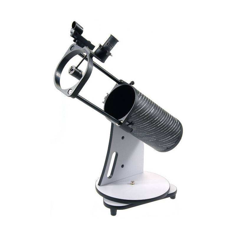

S'il s'agit bien de cet instrument : Télescope Dobson Sky-Watcher Heritage 130mm (telescopes-et-accessoires.fr) il sera nécessaire de revoir de fond en comble tes critères de choix.
telescope-sky-watcher-dobson-130-650-retractable.jpg.c2d087bdd210b573b9762b769c347d41.jpg
Partie "optique" tout à fait correcte mais partie "mécanique" du tube bien faible.
Voir ce comparateur : comparatif de petits dobson - Matériel général - Webastro

--> Intérêt de ce matériel : compacité, facile à ranger, prix.
--> Inadapté pour la photo.
