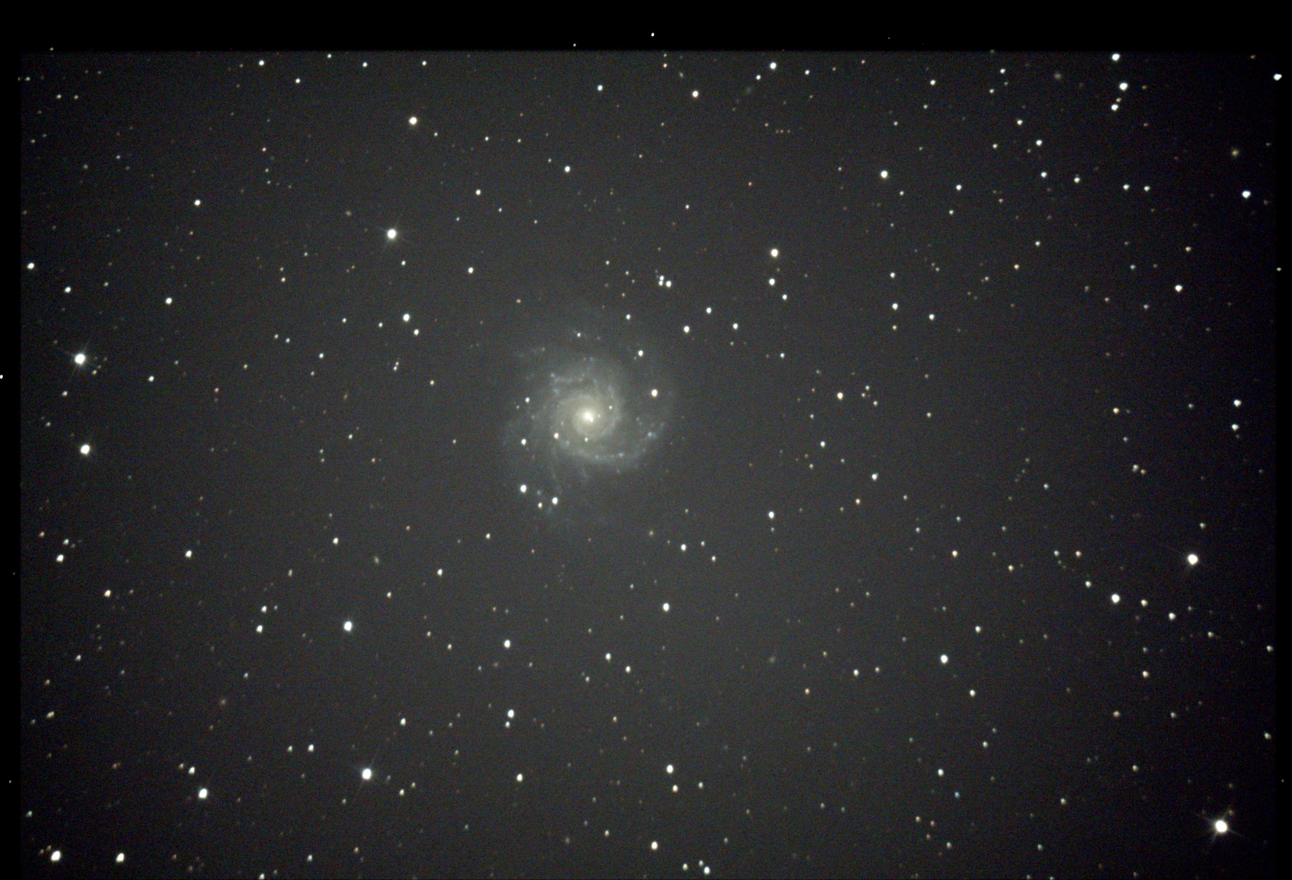

Hellooo petit retour sur mon setup maintenant en place depuis quelques mois.
Recap : Dobson 254/1200 sur table équatoriale TMS Astro + ZWO ASI  294 MC Pro.
Uniquement le suivi de la table, sans réducteur, sans filtres...
Avec des poses de 5s ça marche déjà plutôt bien !
60 pauses de 5s + 60 Darks
0 Flats
0 Biais
Gain 390
-18°
A perfectionner !
Bon ciel à tous !

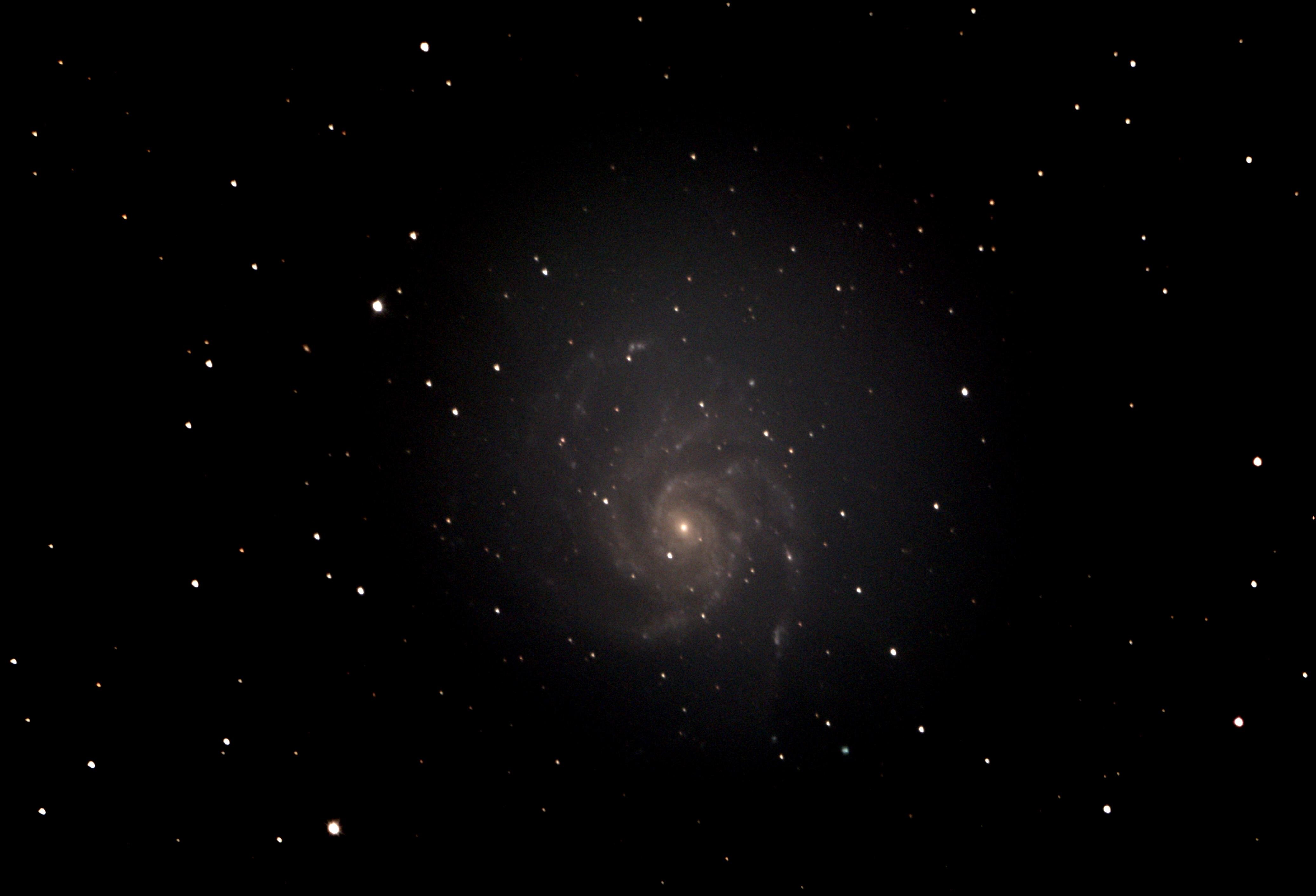

Hier soir M101 à ras des arbres 😅 + pollution lumineuse + Lune quasi pleine ciel tout laiteux :
Motivé
24 poses de 10s
Master Dark de 60 poses
0 Flats
0 Biais
Gain 390
-14°
Aucun post traitement
Énorme voile sur l'image 😆/ gommée au curseur de contraste

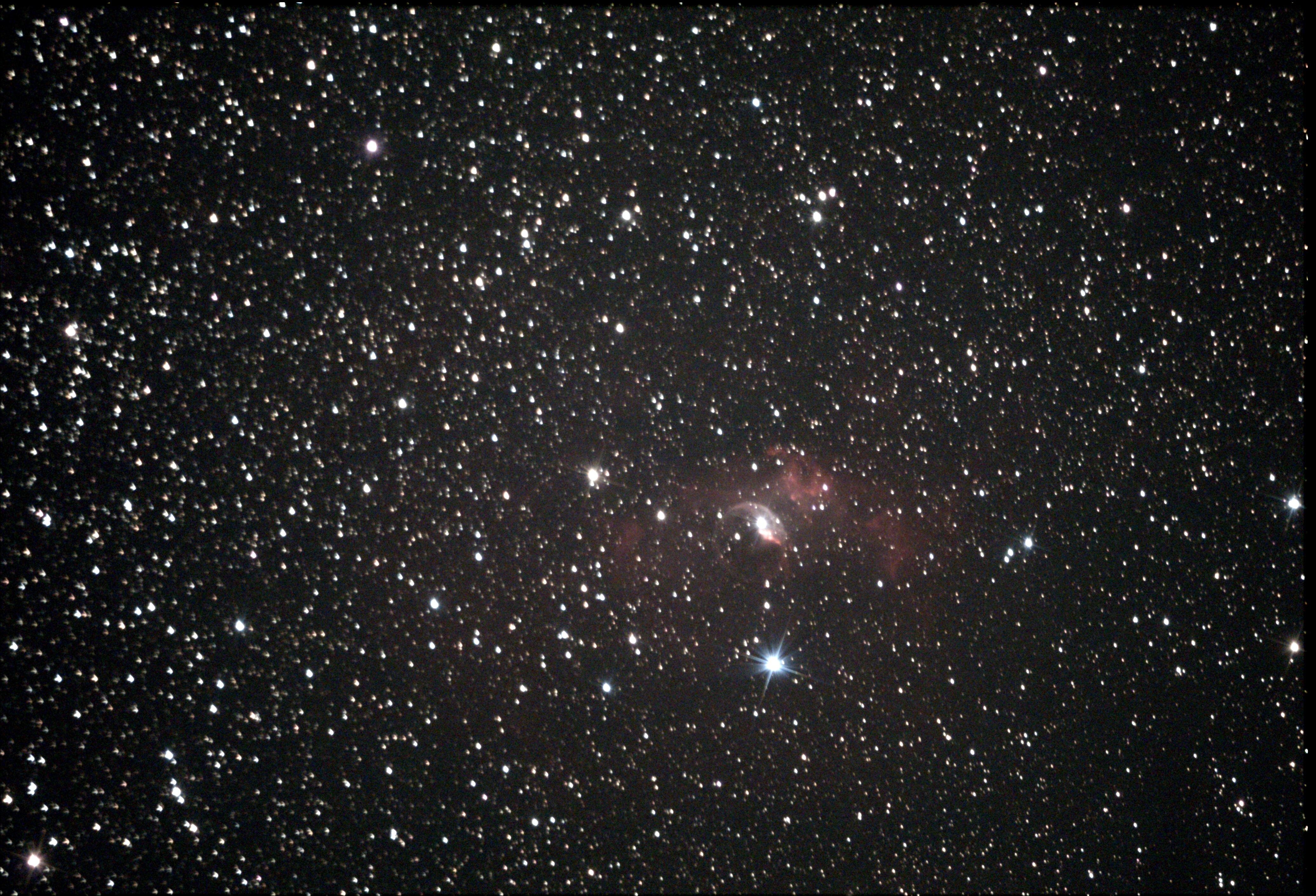

Autre cliché début septembre
NGC 7635 Bubble Nebula
29 poses de 5s
0 Flats
0 Biais
Gain 390
-9°
Alors oui ça bave un peu partout 😅 mais en soirée Live avec les copains on s'éclate

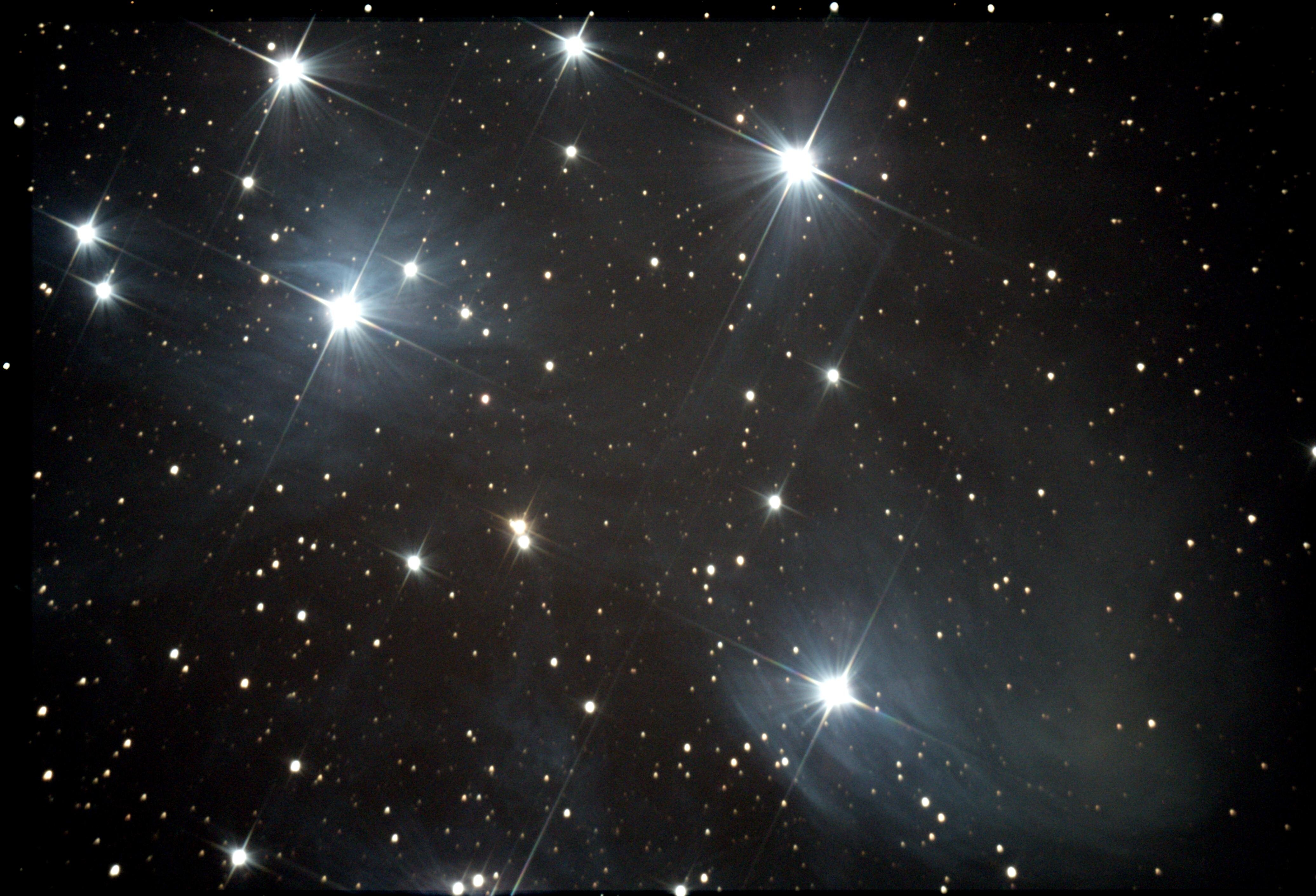

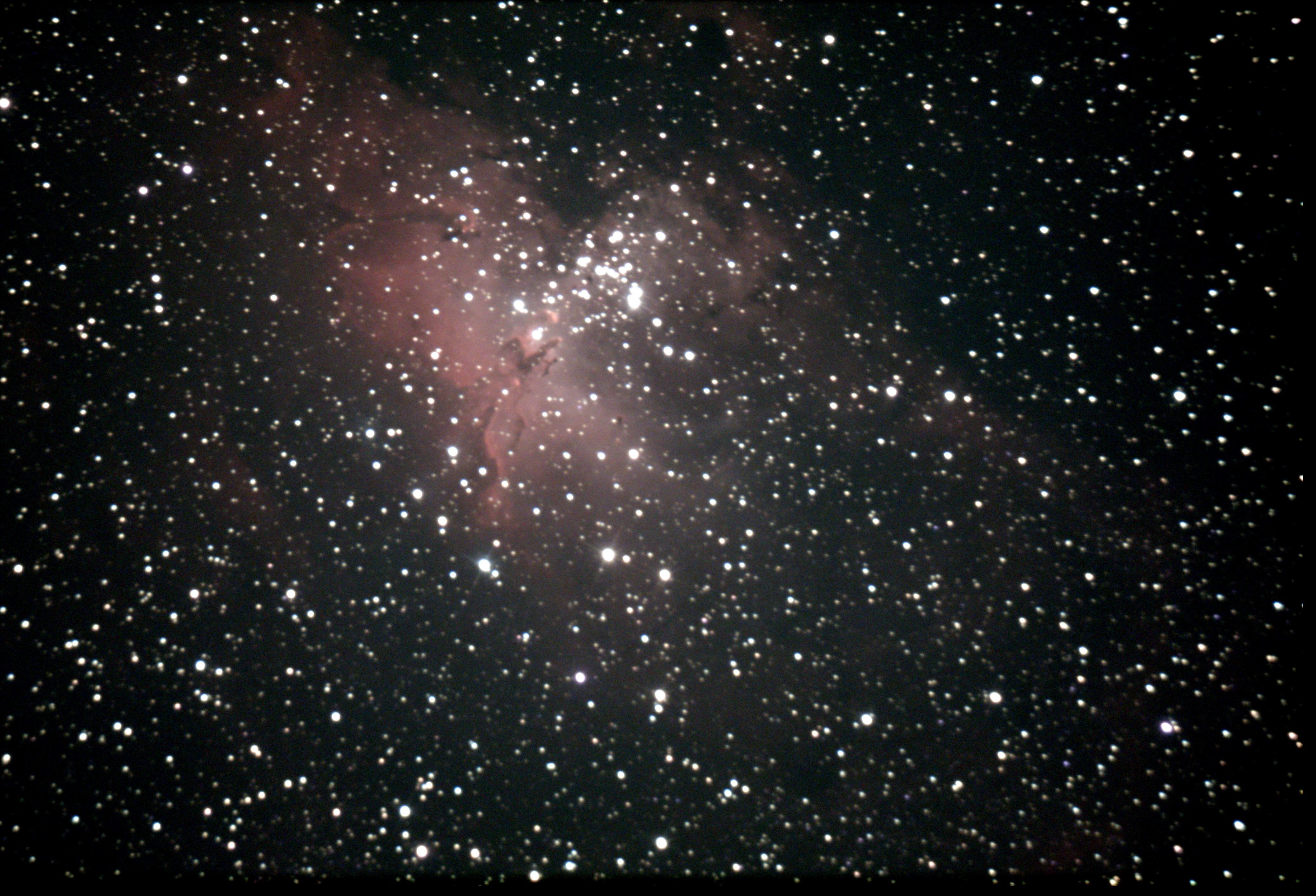

M16 Piliers de la création
15 poses de 10s
0 Flats
0 Biais
Gain 390
-18°

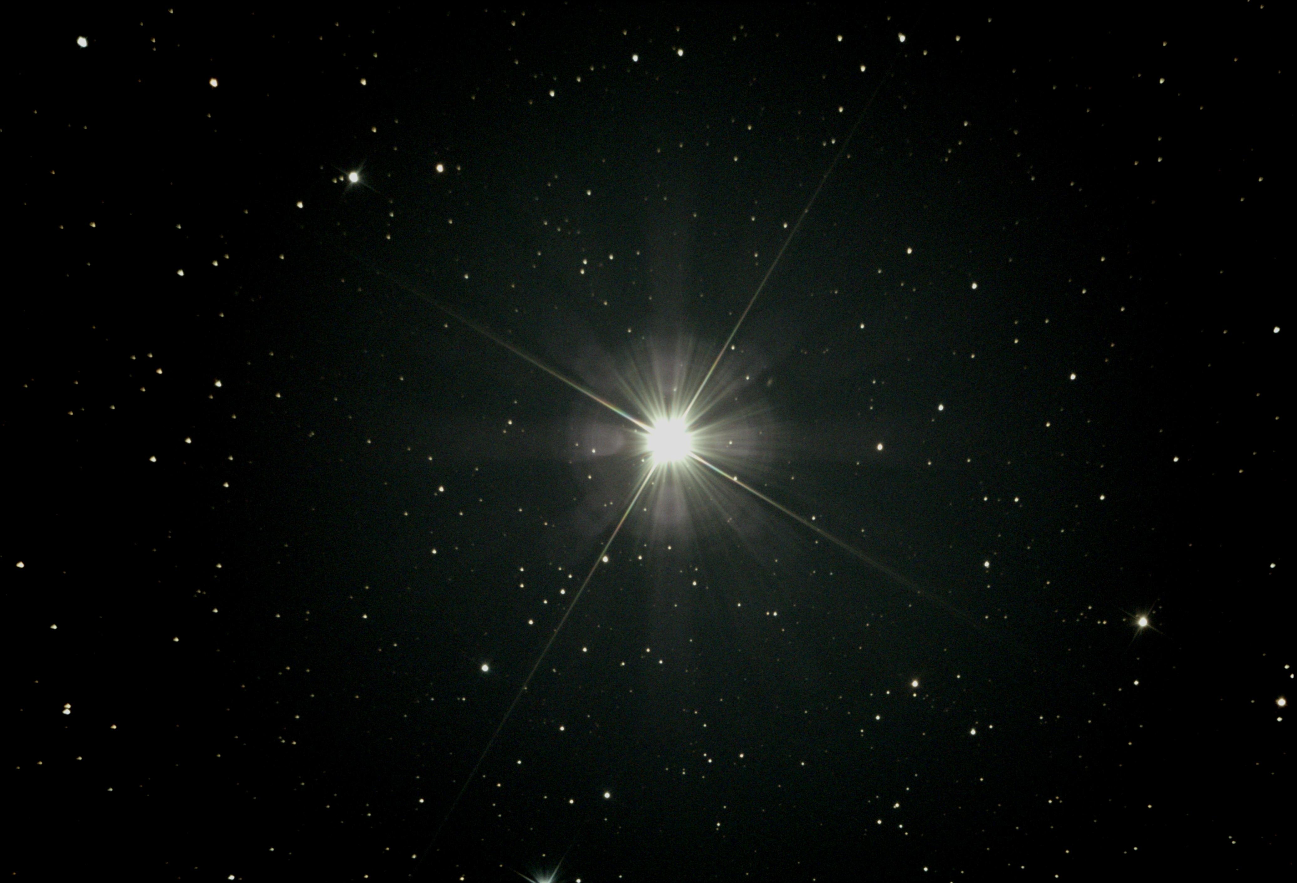

Et enfin hier soir L’Étoile Polaire
5 poses de 30s
0 Flats
0 Biais
Gain 390
-10°

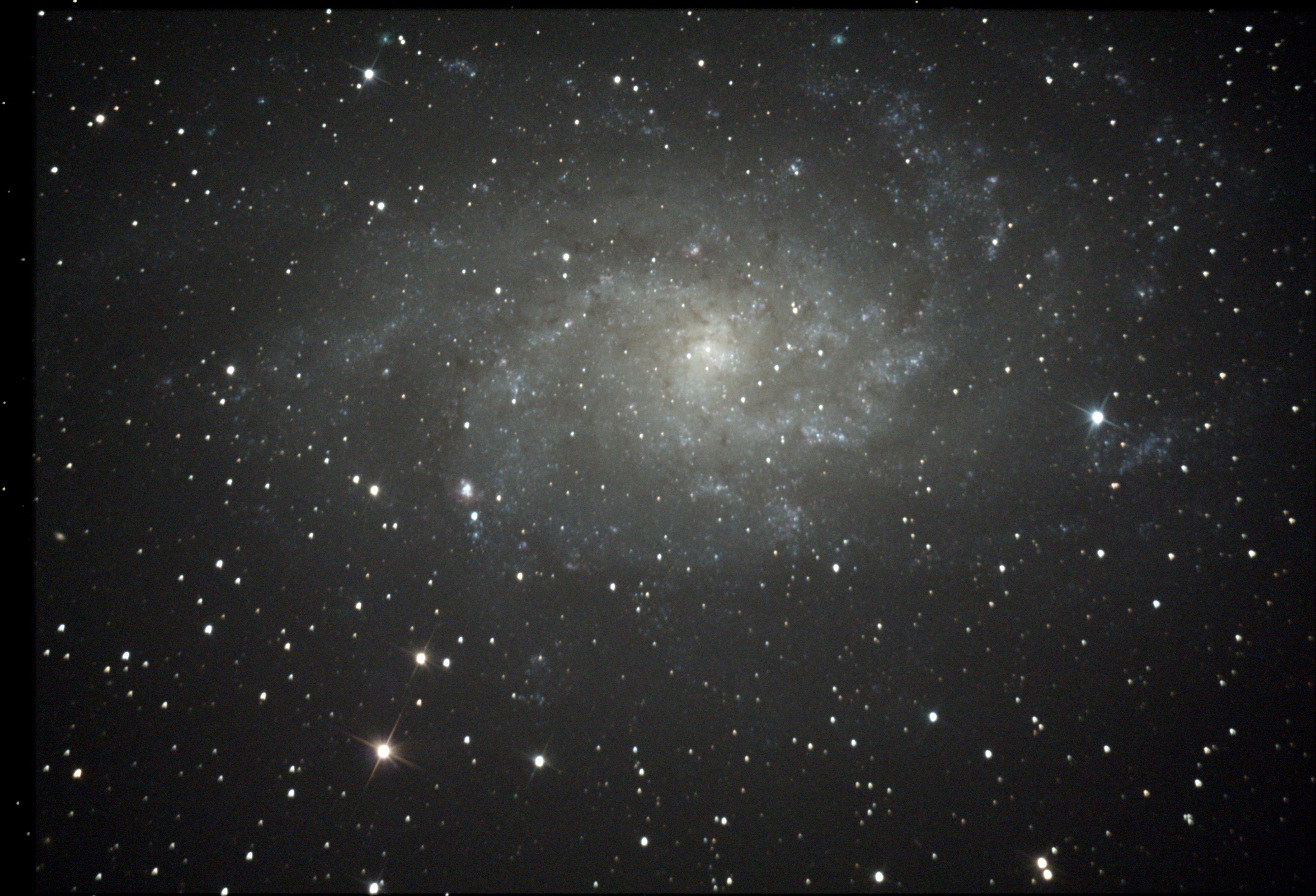

A venir d'autres captures de sessions live avec Dark Offset et Flat le tout géré en direct dans ASILive.
Les résultats sont mieux que ce que j'imaginais !
J'expliquerai comment j'y suis parvenu.

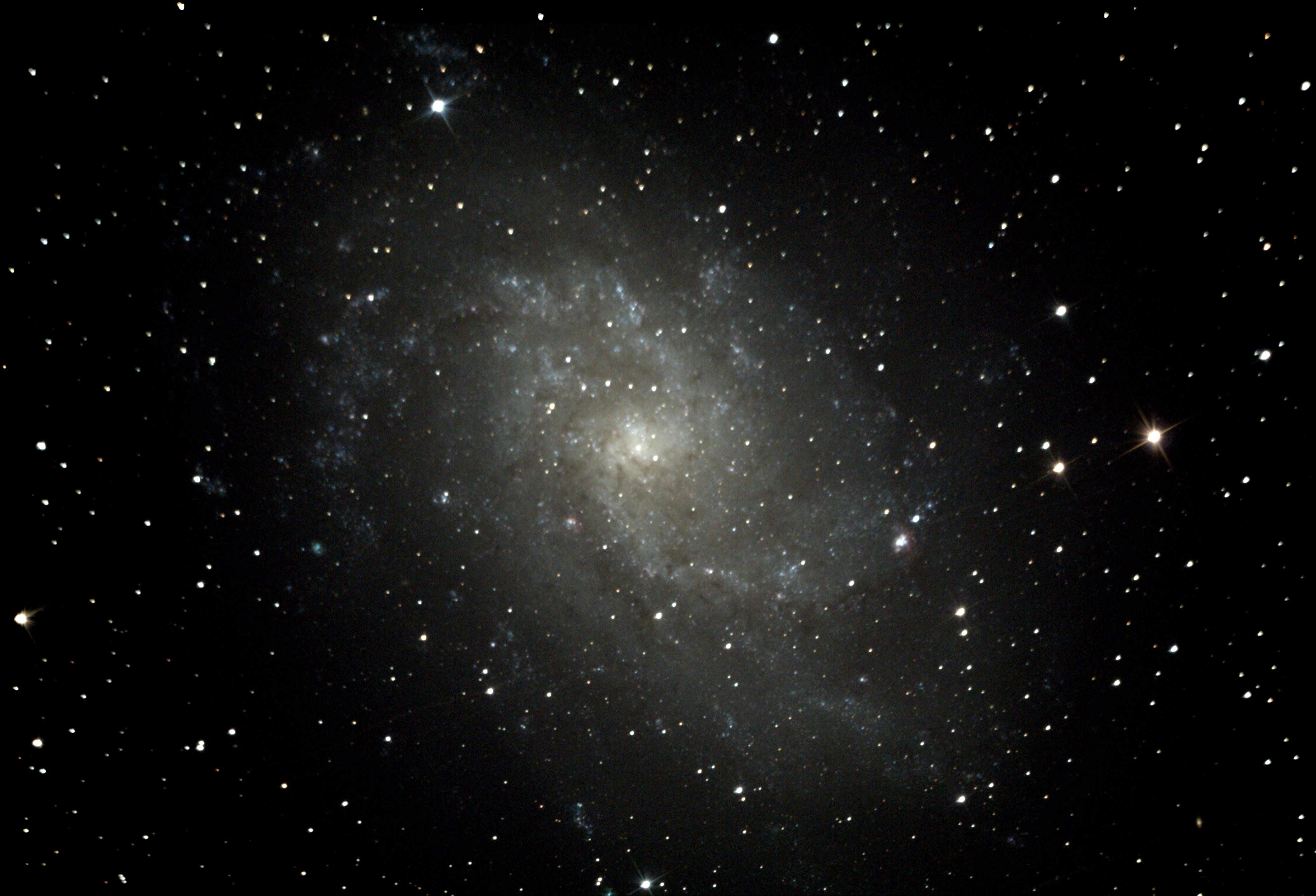

Ci-dessous M33 refait avec cette méthode.
30x10s -10° +DOF +satellites 😅
Aucun post traitement.
Bon week-end à tous !
Light_Stack_34frames_ASILive_10sec_Bin1_-10.0C_gain390_2021-10-28_001529.thumb.jpg.39ddbe84ddbdc24ee702d76cf251882f.jpg
Modifié par davydivix
Bonjour @davydivix
Vraiment superbe cette M33 ! :pou:

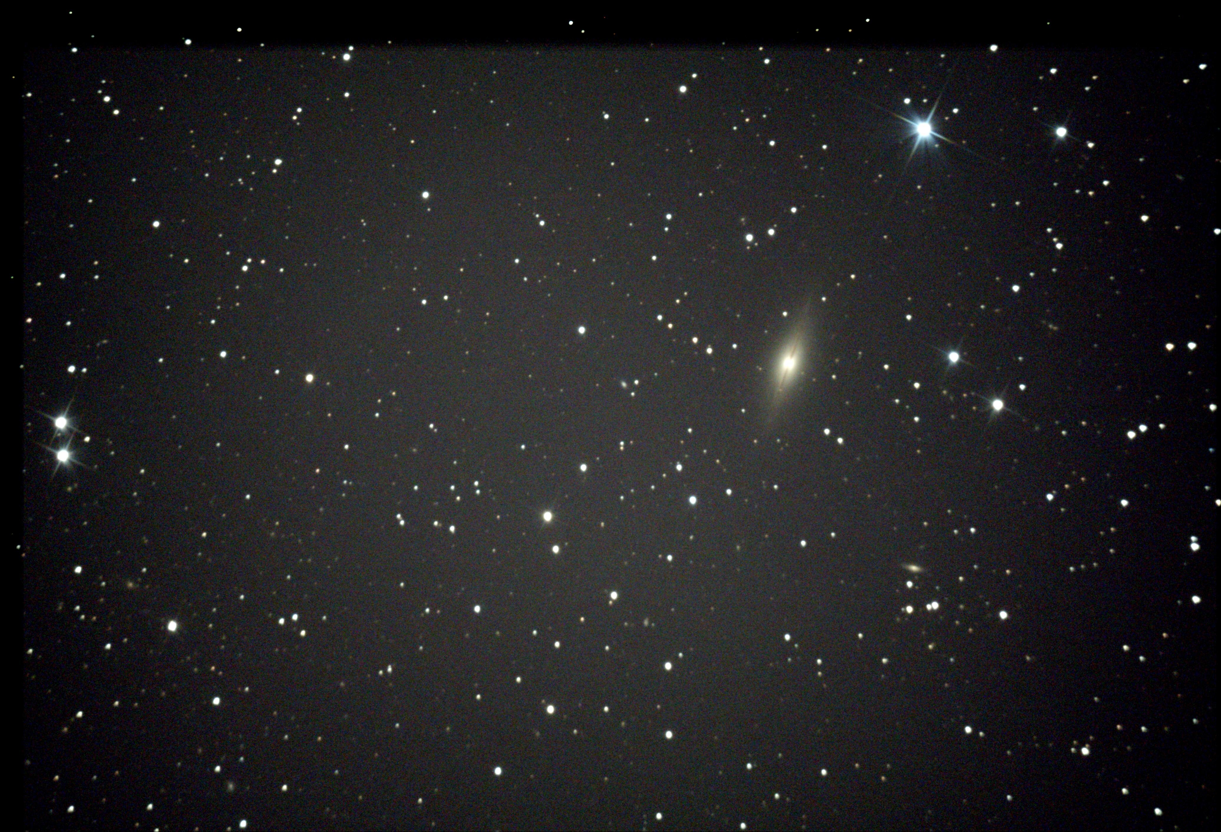

J'ai mis un réducteur de focale TS 0,5, avec une bague allonge de 16,5 mm, et ça fonctionne. J'arrive à faire la mise au point nickel et le champs est bien plus grand. D'après l'ASIair, j'ai une focale de 976 mm, donc un F/D de 2,4
J'ai fait des essais, d'abord sur le fantôme de Mirach. Facile à cibler et caler la plateforme équatoriale. L'image n'était pas top, étant donné que Mirach est trop lumineuse.
Je patauge un peu avec l'ASIair, entre toutes les fonctions. Je l'utilise d'abord en mode "Preview" et passe en "live". Mais ne comprend pas encore vraiment le fonctionnement. En Anglais, pas très facile pour moi.
Pour le repérage, j'ai aussi essayé en laissant la caméra sur le PO et ciblé avec le quickfinder (comme se sont des objets "facile" que je cherche)
Sur la tablette, voilà ce que ça donne. C'est pas top !
La rose de Caroline
ça fait quand même beaucoup de paramètres à maîtriser en même temps.
Je n'ai pas vu à quel moment la buée est arrivé sur le secondaire, ce qui forcément n'a pas arrangé les choses.. euh, les images :be:
