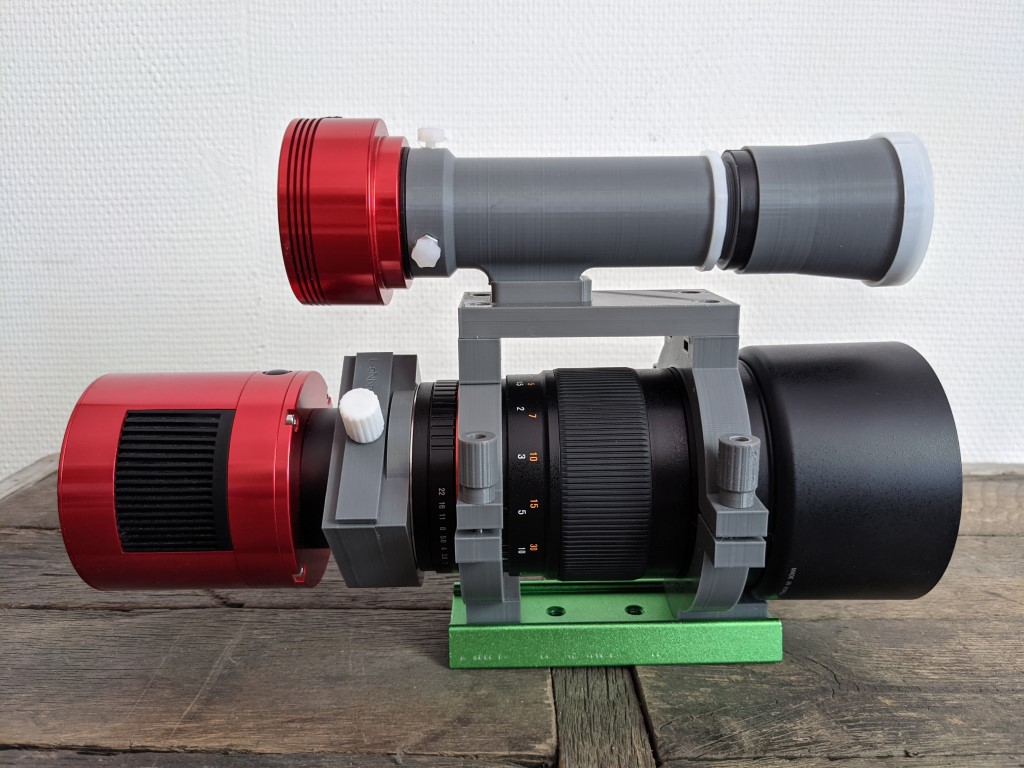

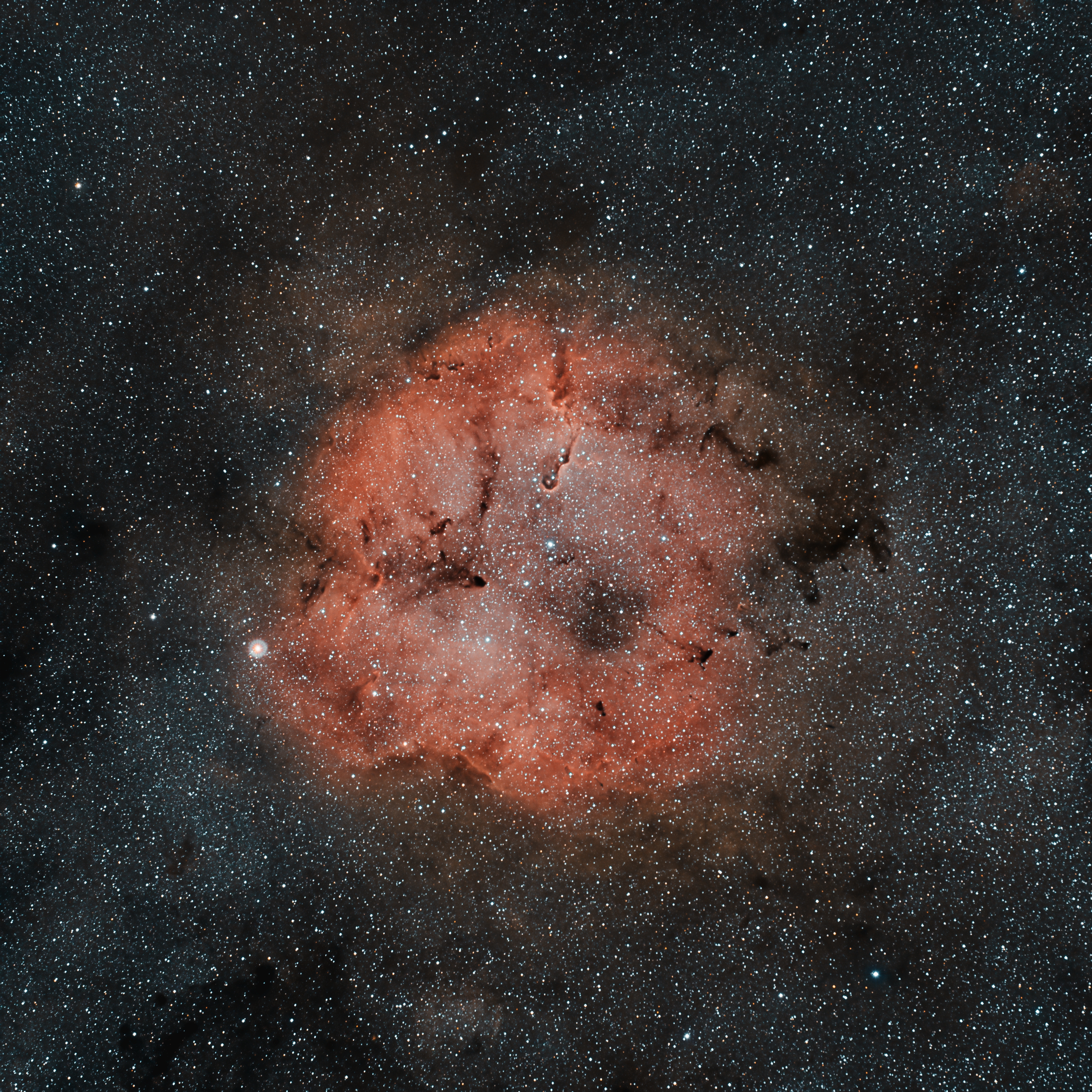

Je poursuis toujours mes expérimentations avec mon objectif Samyang 135. Cette fois j'ai voulu l'associer avec ma caméra ASI533MC. J'ai donc bricolé un adaptateur en impression 3d en ajoutant un tiroir à filtre me permettant d'insérer des filtres 2" ou 1,25". J'ai également testé pour la première fois ma petite lunette quide de 120mm imprimé elle aussi en 3d.
Merci au passage à @Cissou8 qui a créé les fichiers d'origine de la lunette. Voir ce post pour plus de détails:

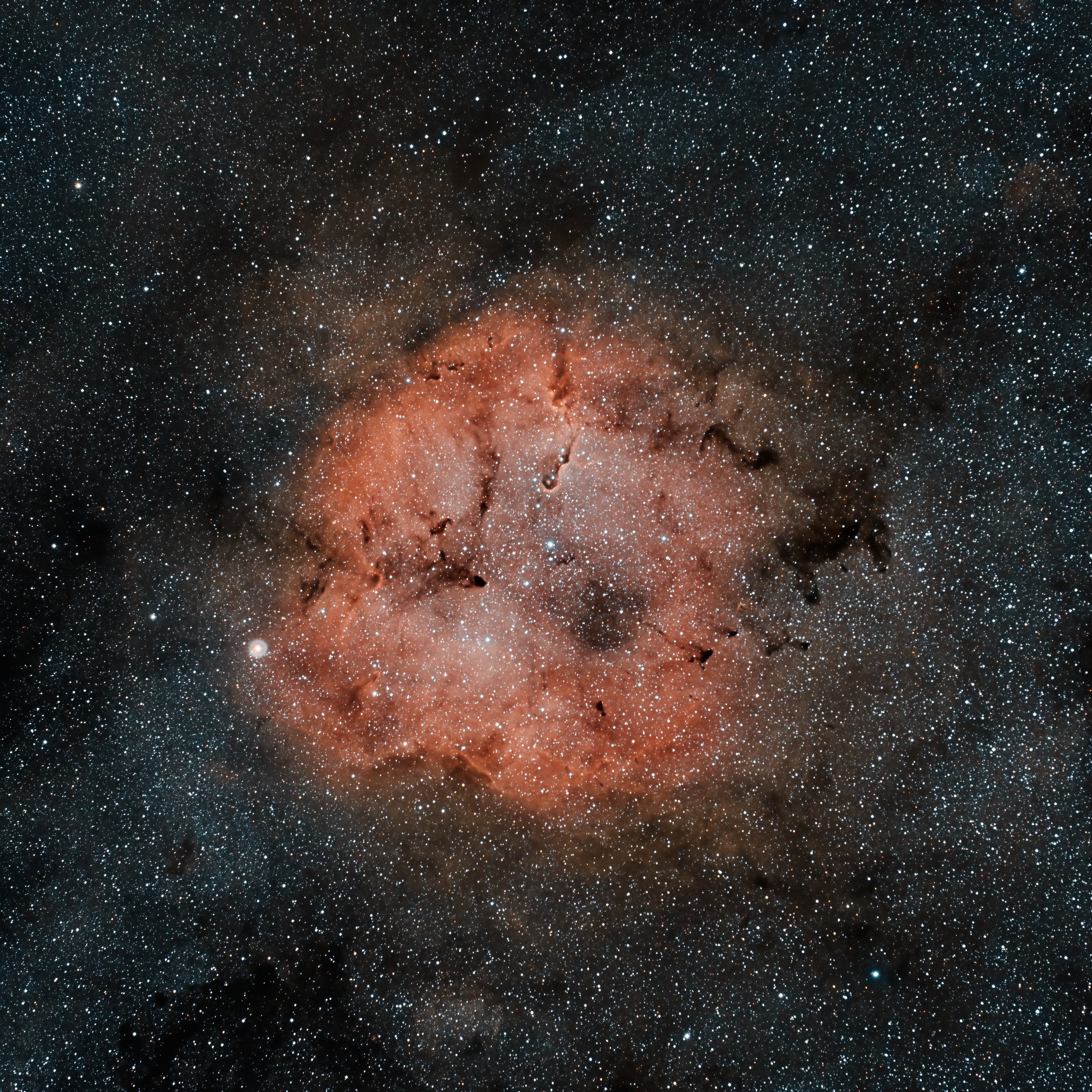

Pour la cible, j'ai choisi IC1396, une très grande nébuleuse dans la constellation de Céphée qui contient la fameuse nébuleuse de la trompe d'éléphant. La cible convient bien à la combinaison 135mm + ASI533 et me permet d'avoir toute la nébuleuse dans le champ carré de la caméra. De plus, cette cible me permet d'utiliser avec profit mon filtre L-enhance.
Voici  le résultat:
Samyang 135mm ouvert à f2.4
Caméra ASI 533MC
filtre L-enhance
Monture Sirius Eq-G
Guidage via lunette de 120mm de focal et caméra ASI224MC
Pilotage via Asiair Pro
60 * 180s + DOF
Et quelques photos du setup:

Il y a 2 heures, Evanbourne a dit :
Très belle image !
Le grand champ va très bien à cette nébuleuse !
Merci @Evanbourne
J'ai remarqué 2 choses intéressantes au traitement: en général avec la ASI533 j'ai de bons résultats avec la déconvolution, cela améliore nettement certains détails. Ici il n'y a aucune amélioration. En revanche j'ai fait un traitement drizzle qui a, je trouve, amélioré les choses en diminuant sensiblement le coté pâté de pixels de certaines étoiles. Je pense que tout cela est du au sous échantillonnage de ce genre de photo en grand champ.
En tous cas, voici une V2:
Nico
Modifié par nico1038
  • Merci / Quelle qualité! 2

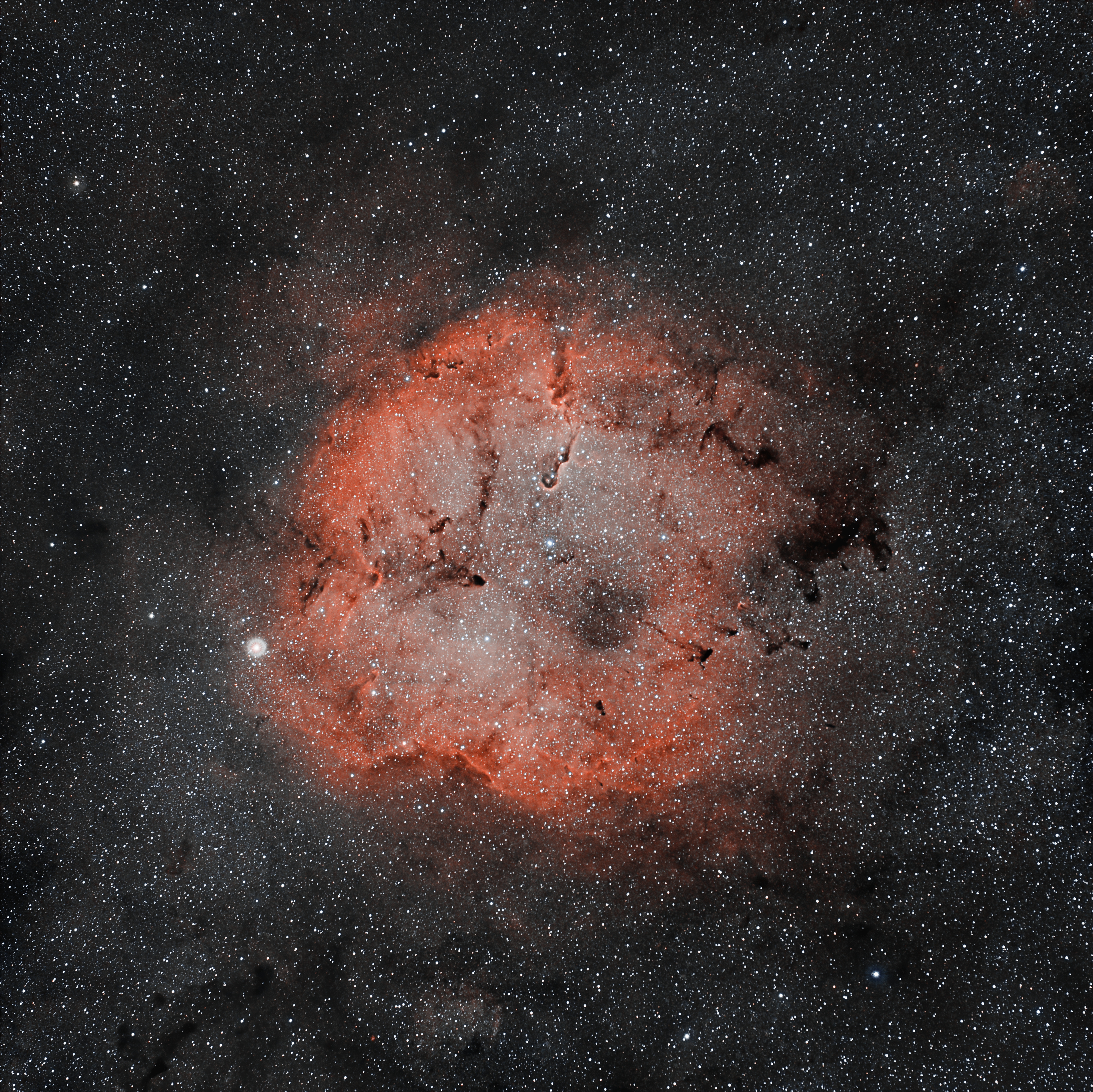

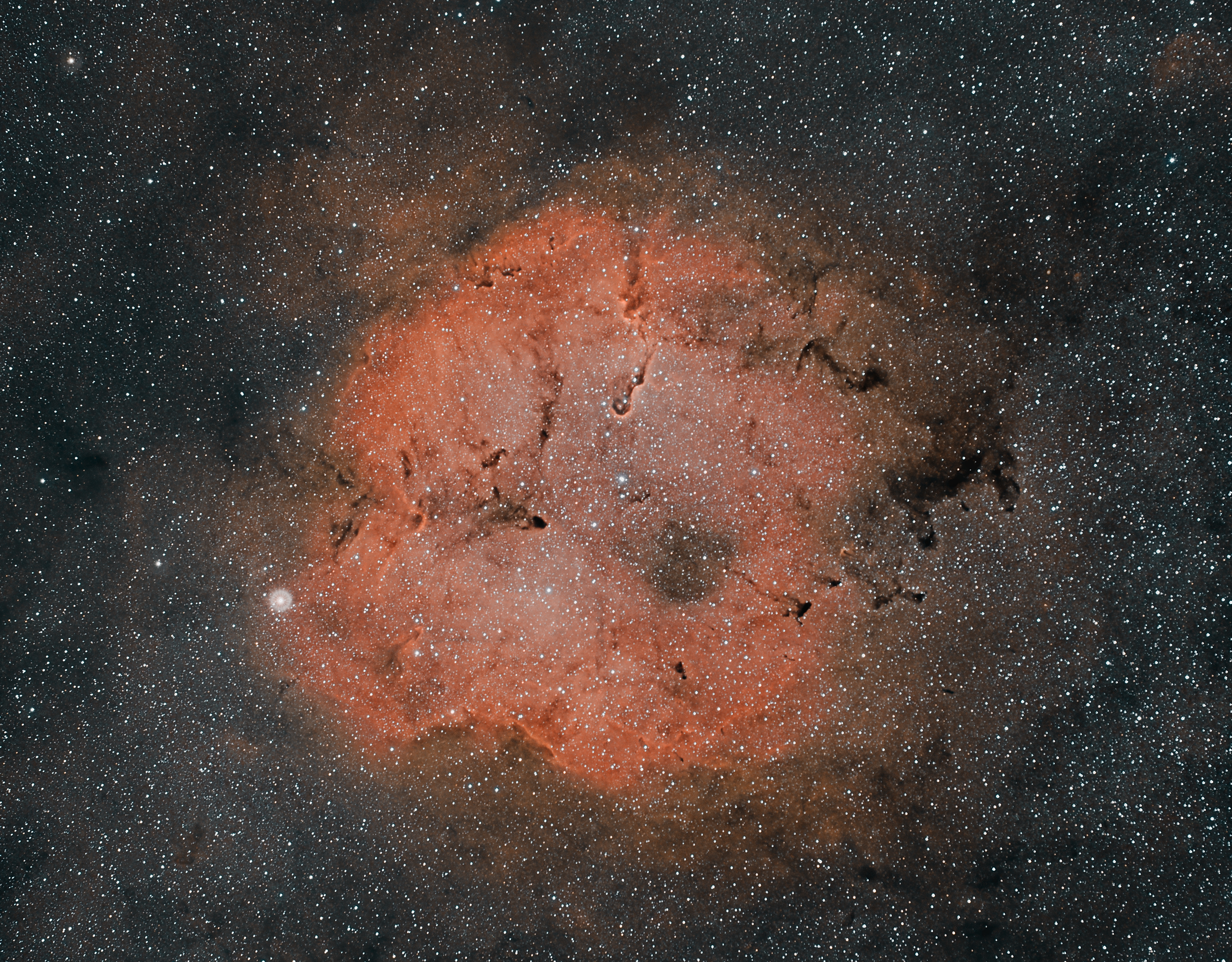

Finalement, avec le recul, les couleurs de la V2 me semble raté. Voici donc une V3 (c'est la dernière, promis!):

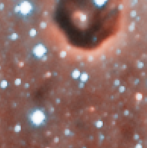

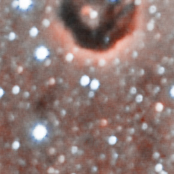

Je reviens juste sur l'utilité du drizzle dans ces images grand champ fortement sous échantillonné. Voici un exemple en gros plan:
Sans drizzle:
Avec drizzle:
On ajoute du bruit mais le gain en résolution est impressionnant je trouve!

Intéressant l'effet du Drizzle, mais ça semble en effet plus bruité et j'ai l'impression d'une espèce de trame... On pourrait voir les deux full Drizzle/pas Drizzle côté à côte? Merci :)
J'avoue que je ne suis pas convaincu. J'ai examiné attentivement la même région plusieurs fois et je ne distingue pas vraiment de différence.
Mais ce sont peut-être mes (vieux) yeux 🥺
Je dirais que le niveau de zoom accessible en cliquant sur l'image dans le navigateur n'est pas suffisant pour voir la différence (en tous cas chez moi). Je vous encourage à  télécharger les deux images et à les ouvrir dans un outil de visualisation puis de zoomer à fond.

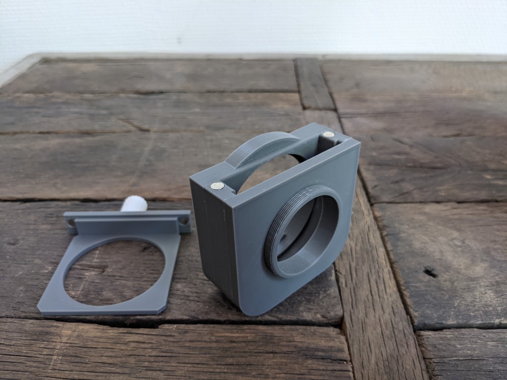

Bien sûr, voici les fichiers pour les colliers du Samyang:
Bouchon M3.stlcollier arrière bas.stlcollier avant bas.stlcollier arrière haut.stlcollier avant haut.stl
Par contre, attention: ils sont très spécifique à la petite queue d'aronde que j'utilise. Notamment au niveau de l'écart des trous ainsi que de la forme de la partie basse des colliers qui épouse la forme de la queue d'aronde.
A moins d'avoir exactement la même queue d'aronde il faudra adapter les fichiers.

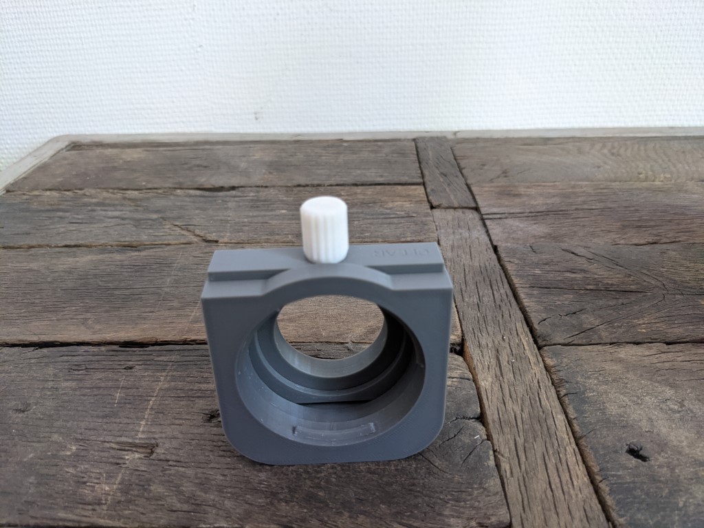

Et voici les fichiers du porte filtre:
milieu.stlliaison objectif.stlliaison camera.stlBouchon.stlTiroir.stl
Je l'ai conçu en trois partie (à coller) pour faciliter l'impression.
Les filetages sont très sensibles à l'étalonnage des imprimantes 3d, j'ai donc adapté les dimensions pour que les filetages soient correctes pour mon imprimante mais je ne suis pas sur que cela passe avec une autre imprimante. A tester
Nico

J'ai imprimé toutes les pièces pour réaliser ce support mon mon Samyang 135 pour Sony (NEX) et j'aurai besoin de plus de détails pour le raccord du porte filtre au Samyang, j'ai démonté le "capuchon" de raccord Sony sur le Samyang mais pas moyen d'adapter.

Bonjour JP,
Le porte filtre est conçu pour s'adapter sur les objectifs canon (monture EF). Il faudrait donc adapter la pièce "liaison objectif" pour convenir à un objectif NEX. Attention cependant dans ce cas au tirage optique global du porte filtre car je ne suis pas sur qu'il convienne pour ce type d'objectif.

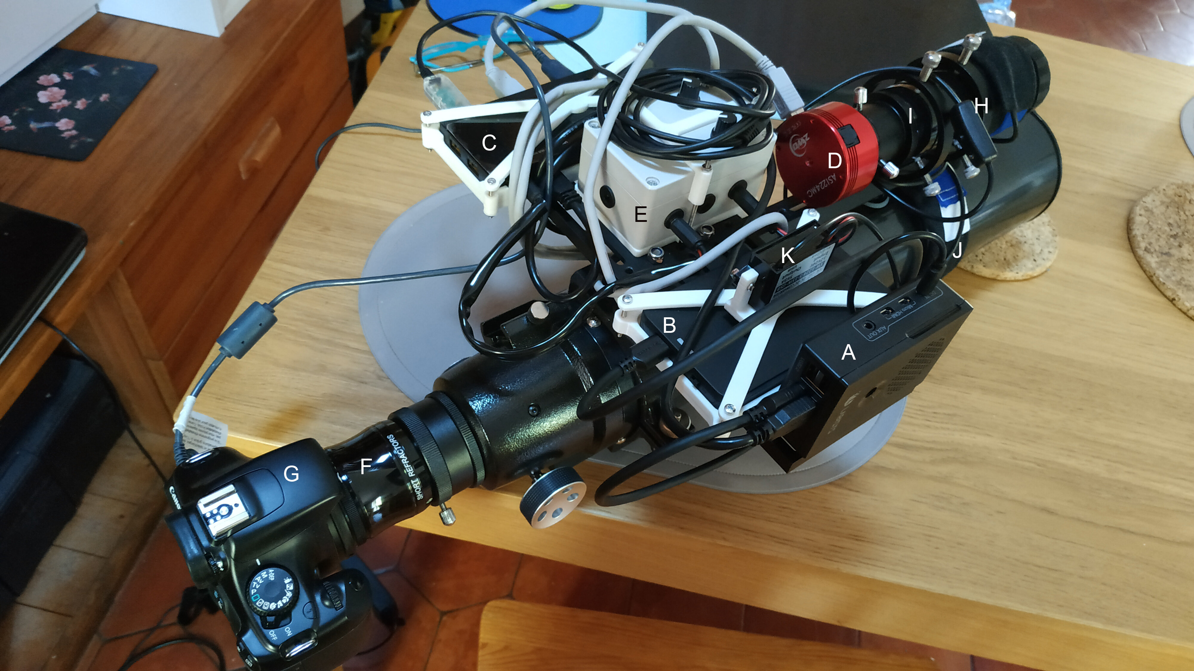

Mon setup:

Il n'y a rien de terrifiant, j'ai amélioré le passage des cables ... Je travail aussi sous Fusion360 - excellent soft, j'utiise une Anet A8 mais c'est moins précis que l'Ender3...
J'ai mis des lettres afin d'identifier les divers composants que je suis
sure tu identifiras.
A: Raspberry PI 4
B: Disque SSD
C: Hub USB 3, alimenté permet de soulager le Raspberry
D: ZWO ASI 224MC Guidage
E: Boitier de dispach 12V et 2 régulateurs pour les bandeaux chauffants
F: Aplanisseur de champs
G: Canon 1100D non défiltré
H: Bandeau chauffant lunette guide
I: Guide Lunette Mini Guide Orion 50/162
J: Bandeau chauffant Lunette 80ED Orion
K: Régulateur de tension 12v vers 5v pour alimenter le Raspberry

Merci Nico pour la précision,
Je suis pas un designer donc si quelqu'un a déjà réalisé le stl liaison objectif pour une baionnette  Sony Nex je suis preneur (diamètre 43,5 au lieu de 50,4 pour Canon)
si pas je devrais acheter un adaptateur  NEX/EOS mais pas facile à trouver.
Merci
JP
il y a 53 minutes, Jean-pierre Masini a dit :
les adaptateur sony FE vers d'autres montures sont très facile à trouver ;)
Re-
J'ai un peu tout essayé mais la mise au point est plus à l'intérieure et dont avec l'épaisseur du tiroir de filtre impossible, meme sans.
J'ai monté un bouchon d'adaptation E-Mount sur la pièce adaptation caméra ZWO et là quoique l'on se rapproche pas moyen de faire la MAP à l'infini (sur le soleil en l’occurrence), il faudrait quasi raccourcir la bonnette de sortie du samyang ou en trouver une pour canon puisque cela fonctionne pour vous.
Comme je ne vais pas sacrifier mon Samyang 🙂 j'abandonne pour l'instant.
