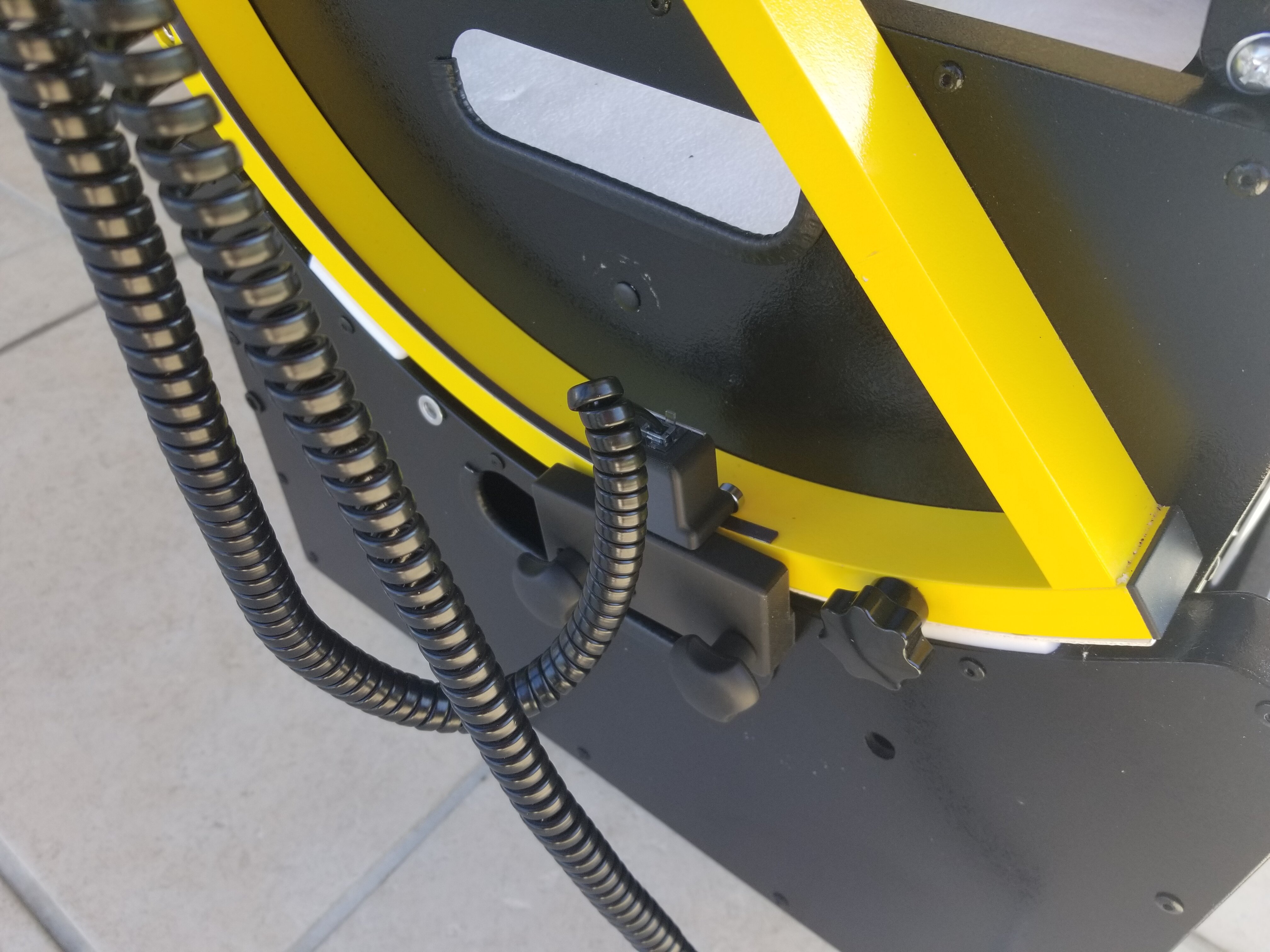

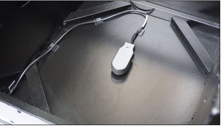

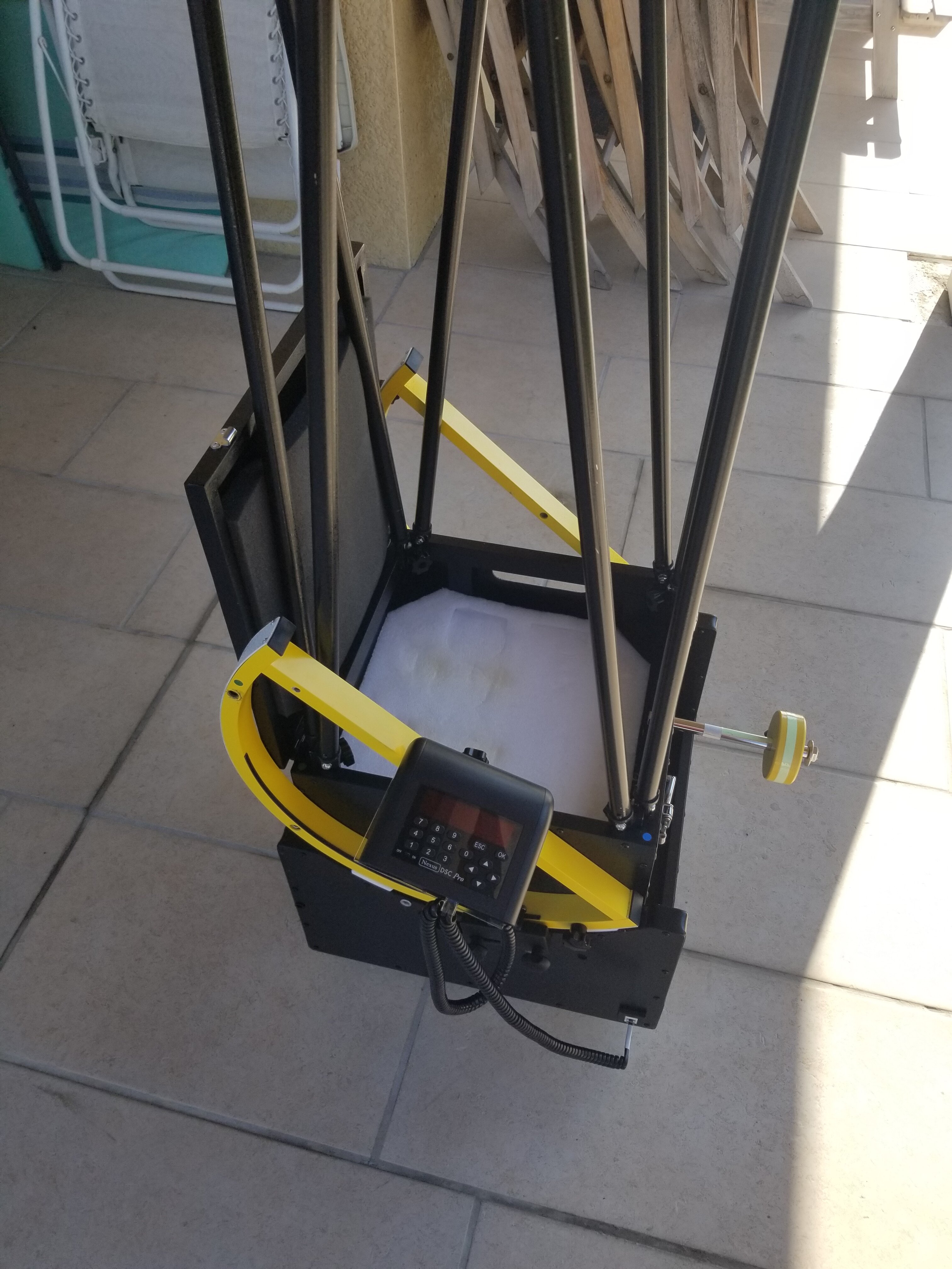

Voilà trois photos de l'encodeur d'altitude et azimuth :
J'ai également déjà testé les encodeurs en faisant des tous complets pour celui d'azimuth et de 20° à 90° pour celui d'altitude et à chaque fois je n'ai pas de stop des encodeurs tout fonctionne.
Mon GPS est bien actif également avec le rond fixe en haut et l'heure est bien juste.

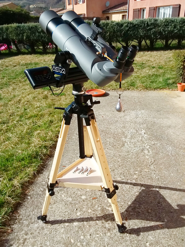

J'utilise un Nexus DSC avec des jumelles APM 100 (mes grossissements: 23x, 55x, 110x et 157x)
Le Push TO du Nexus DSC est vraiment d'un grand confort et très efficace. Connecté en Wi-Fi à Skysafari c'est encore plus agréable.
Pour l'alignement: jumelles horizontales (pas besoin d'une grande précision) et globalement au nord (pas nécessaire): 1ère étoile entre le sud est- et le sud-ouest, pas trop basse et je finis avec Polaris pour la 2ème étoile d'alignement. Après, c'est toujours dans le champ avec des 10 mm.
C'est très pratique lors du changements des paires d'oculaires: je perds forcément le pointage de l'objet observé, mais avec les indications du Nexus DSC, l'objet et rapidement dans le champ, même à 157x.
APM100_Nexus_DSC.jpgb
