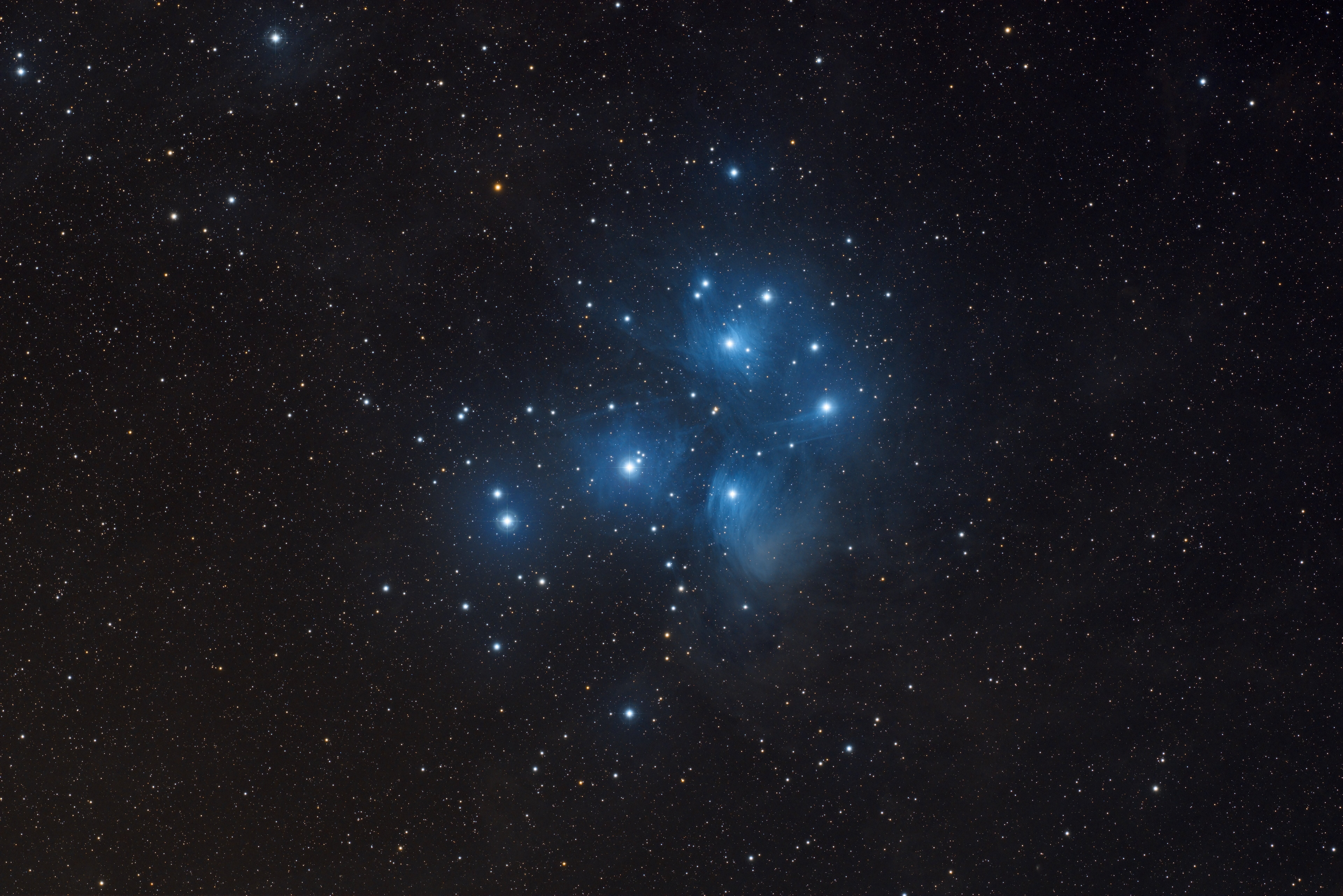

Commençons par un classique, M45 les Pléiades au foyer de la FSQ avec seulement 30x120s de pose, sans aucun filtre. Je voulais en faire plus, mais ce soir-là le ciel en avait décidé autrement !
Double-cliquez dans l'image pour la Full 8k ou ici en meilleure qualité : http://www.astrosurf.com/colmic/ASiAir/M45_FSQ106_F5_ASI6200MC_30x120s.jpg

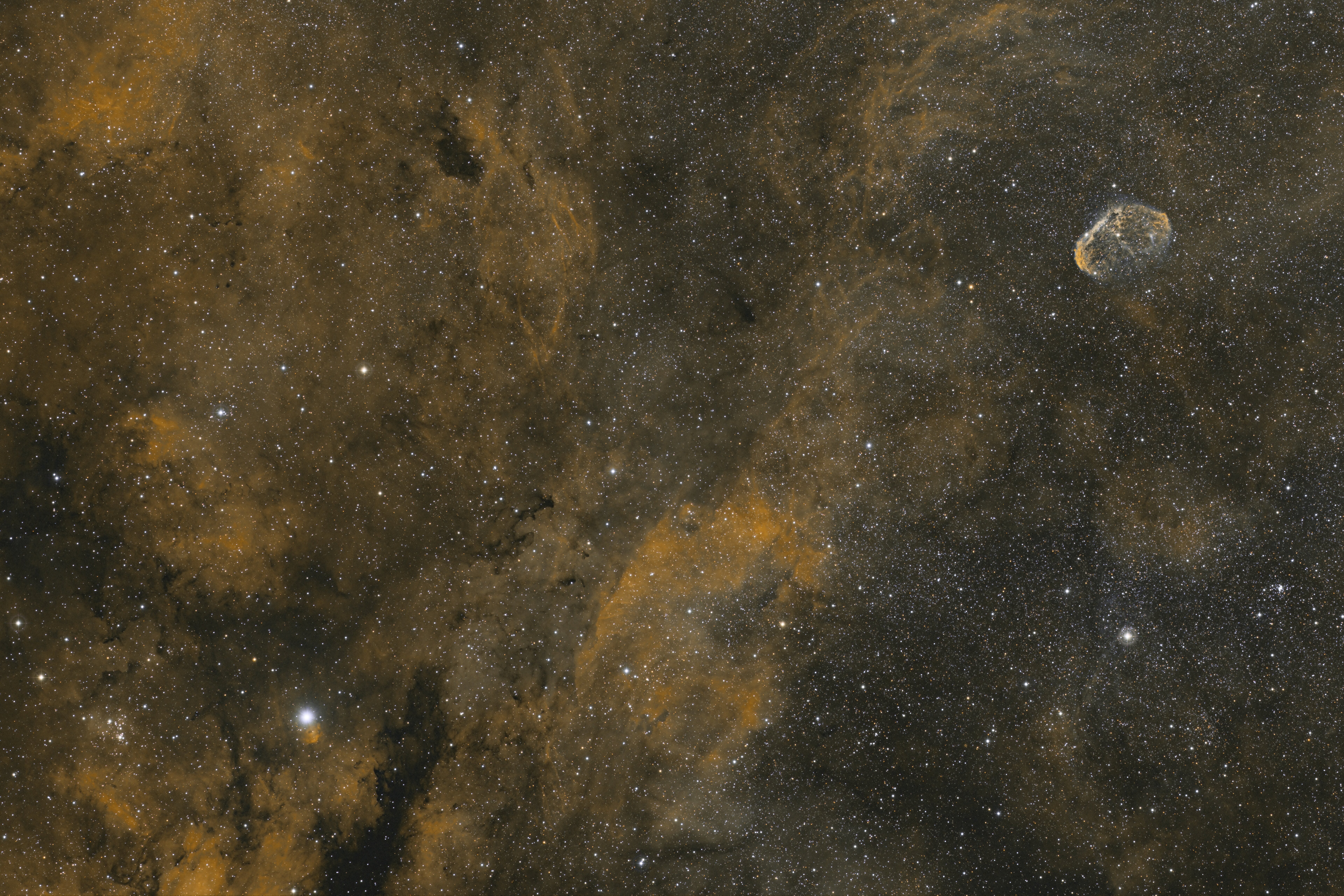

Ensuite nous passons aux nébulosités autour de Gamma Cygne avec NGC6888 le Croissant et sa bulle de savon, 20x180s de pose avec le IDAS NBZ au foyer de la FSQ.
Ceci est un traitement HHO pour sortir des sentiers battus et montrer un peu mieux toutes les extensions Halpha qu'on ne voit pas forcément en HOO.
Double-cliquez dans l'image pour la Full 8k ou ici en meilleure qualité : http://www.astrosurf.com/colmic/ASiAir/NGC6888_FSQ106_F5_ASI6200MC_20x180s_NBZ.jpg
NGC6888_FSQ106_F5_ASI6200MC_20x180s_NBZ.thumb.jpg.475311825a8b4dae711a798f9f367f65.jpg

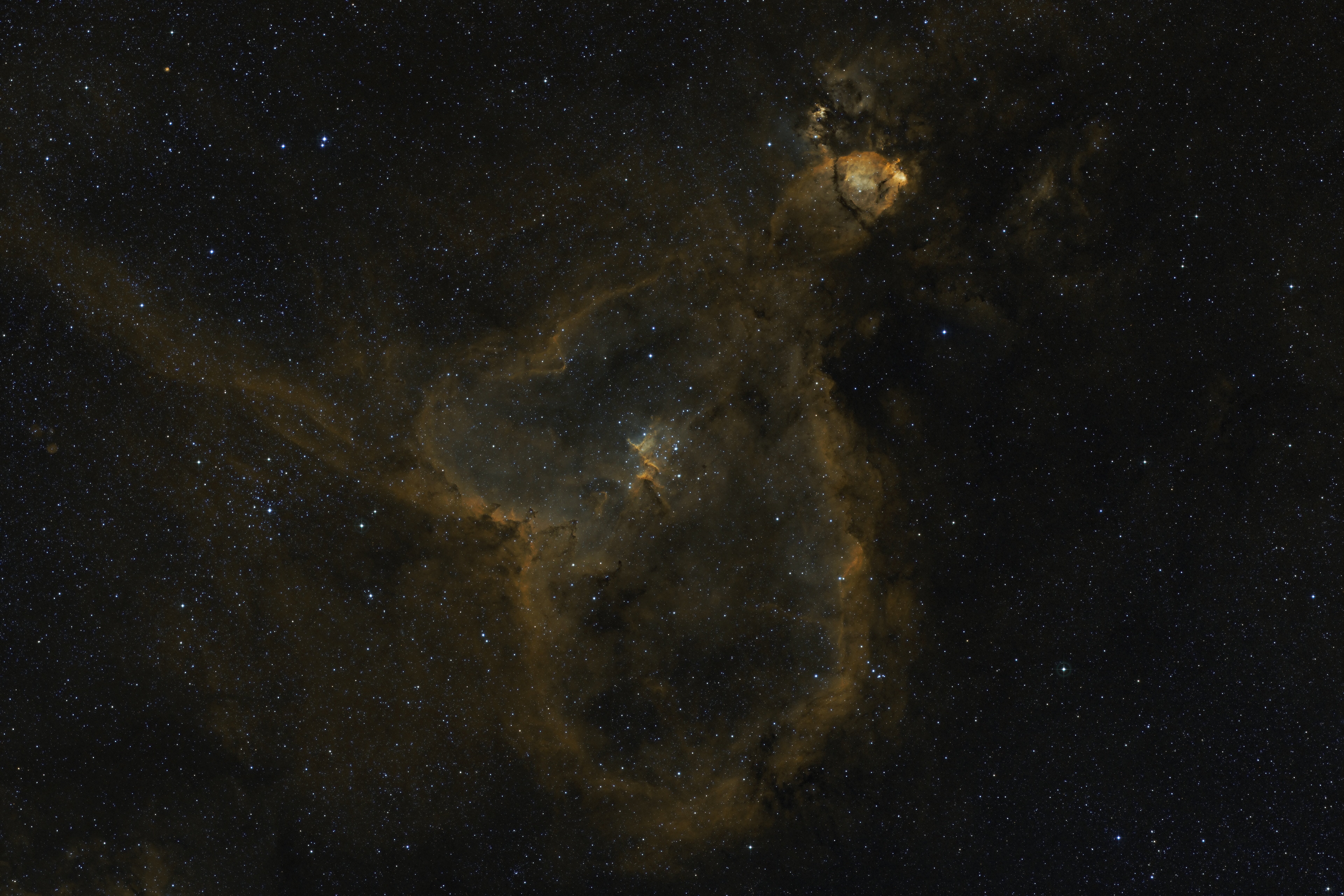

On continue avec la nébuleuse du Coeur IC1805 30x180s de pose avec le IDAS NBZ, toujours au foyer de la FSQ.
Ceci est également un traitement HHO qui ressemble un peu à du SHO afin de faire sortir les tons bleus au centre de la nébuleuse.
Double-cliquez dans l'image pour la Full 8k ou ici en meilleure qualité : http://www.astrosurf.com/colmic/ASiAir/IC1805_FSQ106_F5_ASI6200MC_30x180s_NBZ.jpg
IC1805_FSQ106_F5_ASI6200MC_30x180s_NBZ.thumb.jpg.0c6b0679cc85c24a62bb48cd90fc3aa1.jpg

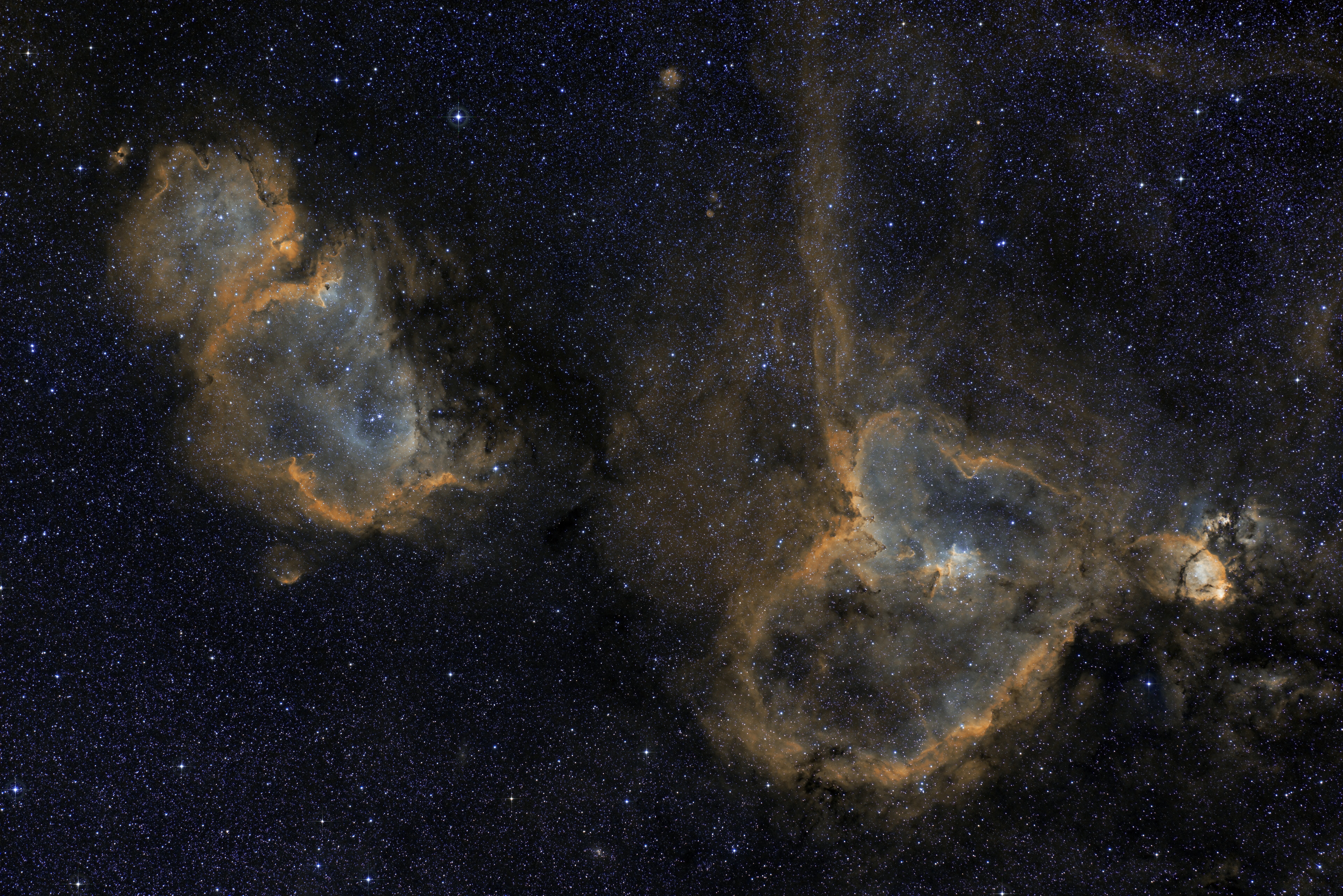

Et également avec le réducteur de focale 0.72x 645 cette fois, ce qui permet d'avoir le Coeur IC1805 et l'Ame IC1848 (ou le Foetus) en même temps.
Je les ai d'ailleurs renommées pour l'anecdote les nébuleuses de la Bourse ou la Vie !!! Comprendra qui voudra :D:D
45x 300s à F/3.6 avec IDAS NBZ. Traitement là encore HHO pour mieux voir toutes les extensions.
Double-cliquez dans l'image pour la Full 8k ou ici en meilleure qualité : http://www.astrosurf.com/colmic/ASiAir/IC1805-1848_FSQ106_Red_ASI6200MC_45x300s_NBZ.jpg
IC1805-1848_FSQ106_Red_ASI6200MC_45x300s_NBZ.thumb.jpg.790069557e4fb88036675c115a0e2649.jpg

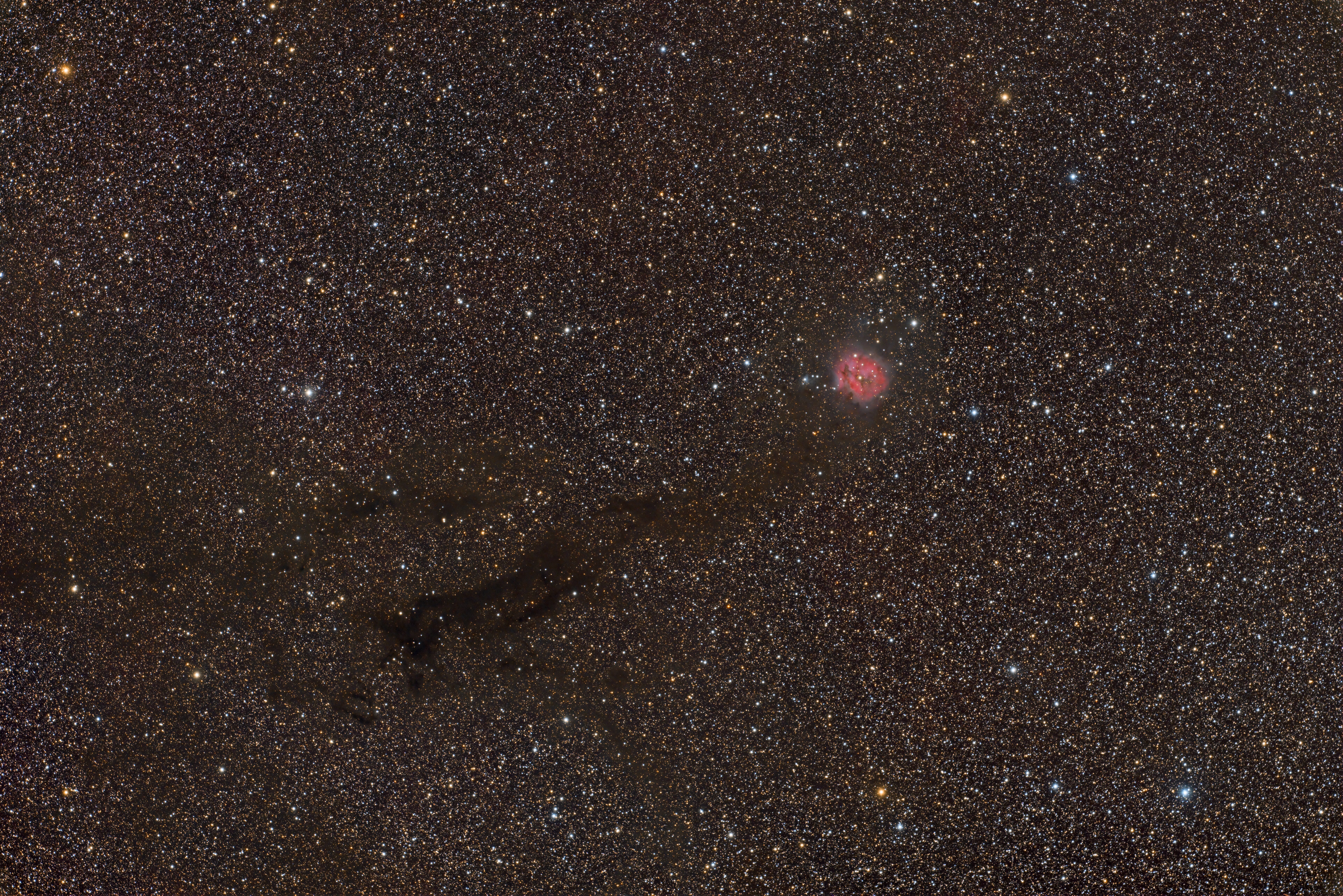

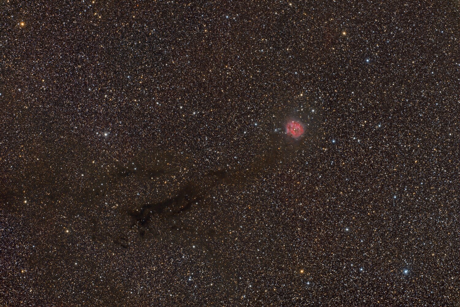

Passons maintenant à l'une de mes nébuleuses préférées, le Cocon NGC5146 et sa longue queue de poussières.
37x180s au foyer de la FSQ sans aucun filtre.
Double-cliquez dans l'image pour la Full 8k ou ici en meilleure qualité : http://www.astrosurf.com/colmic/ASiAir/NGC5146-FSQ106F5-37x180s.jpg

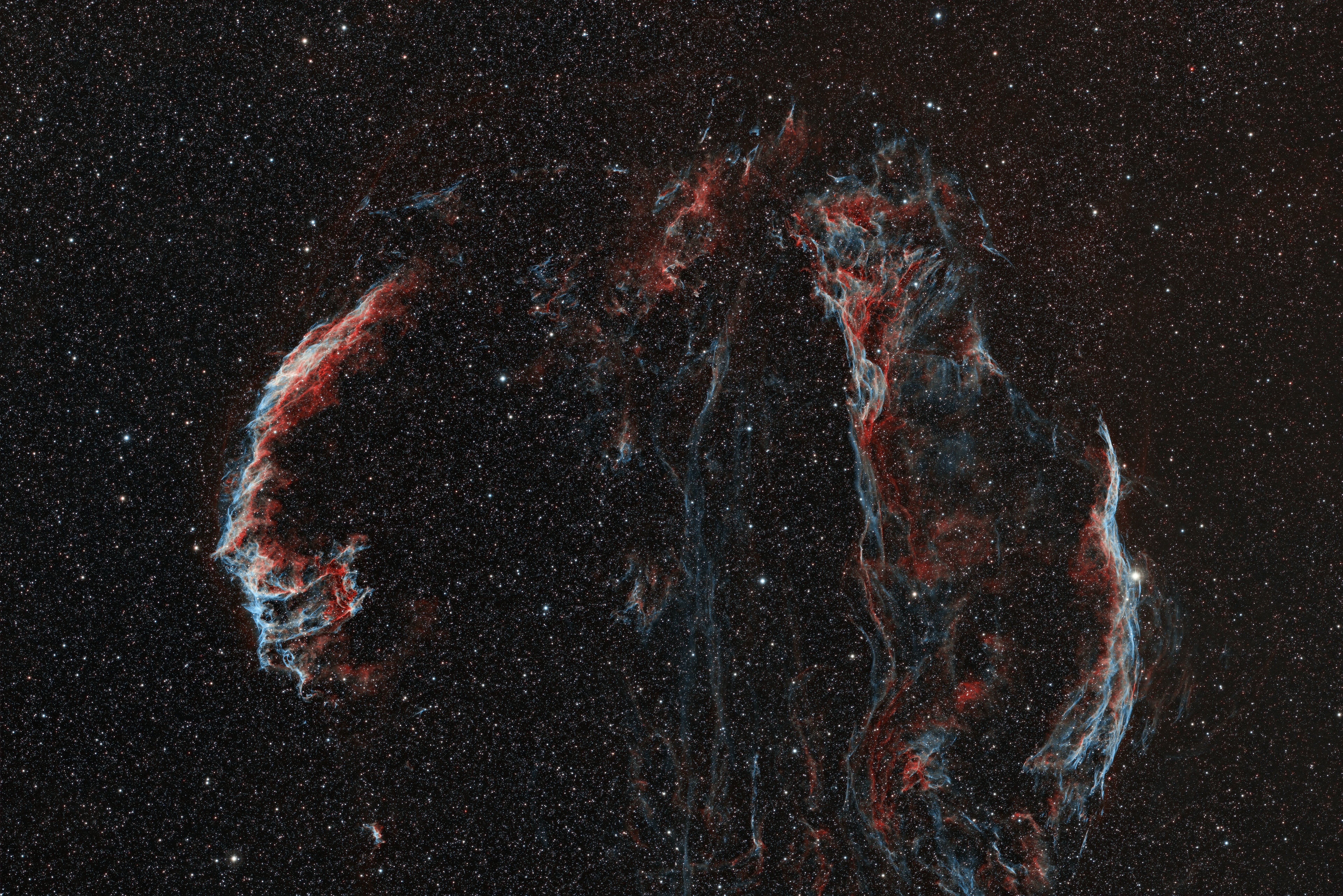

Et le clou du spectacle en dehors de M31, voici les dentelles au foyer de la FSQ, ce qui me permet de gagner pas mal de résolution sur les filaments !
Ceci est un mix de poses pour moitié avec le L-Extrême, l'autre moitié avec le IDAS NBZ, 72x180s sur 2 nuits, traitement classique HOO cette fois.
Double-cliquez dans l'image pour la Full 8k ou ici en meilleure qualité : http://www.astrosurf.com/colmic/ASiAir/Dentelles-FSQ106F5-Lextreme_NBZ-72x180s.jpg
Dentelles-FSQ106F5-Lextreme_NBZ-72x180s.thumb.jpg.589d3ac11582874787cd9c743a02d435.jpg

J'aime assez le rendu HHO sur le coeur et l'âme, je commence à traiter mes photos avec ce même type de teinte, avec peu de rouge, mais en partant de RVB classiques avec filtre L-Enhance. (je n'arrive pas à sortir quelque chose de correct en compo RVB HHO ou HOO).

Une belle moisson ! J'aime beaucoup le cocon, ma préférée de cette série! Tu aurais presque pu mettre le cocon encore un peu plus sur la droite pour récupérer un peu plus des extensions sombres sur le côté gauche :)
Le HHO rend très bien sur le coeur et l'âme, j'essayerai sur mes prises pour voir ce que ça donne.

J’ai personnellement un petit faible pour tes images en HHO notamment celle du cœur et de l’âme même si cette façon d’assembler les couches ne convainc pas toujours (j’avais expérimenté un H(1/3H+2/3O)O sur les dentelles mais les suffrages allaient visiblement plutôt vers le classique HOO, sans doute à cause du rendu jaune-orange-bleu trop en écart avec l’attendu visuel).

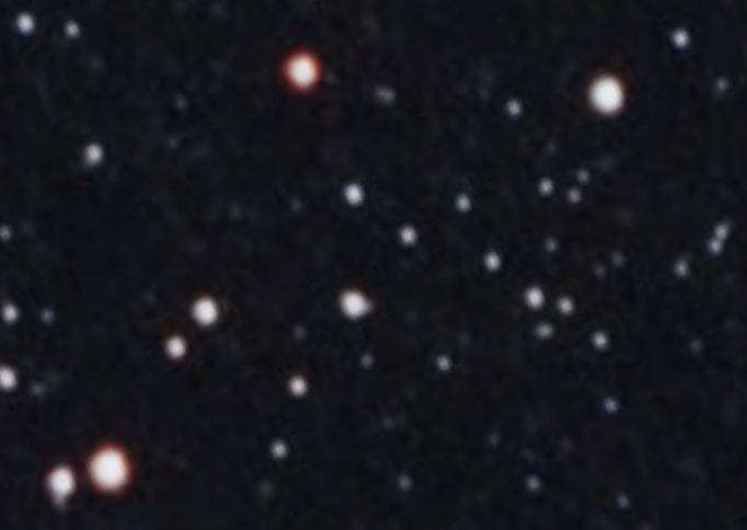

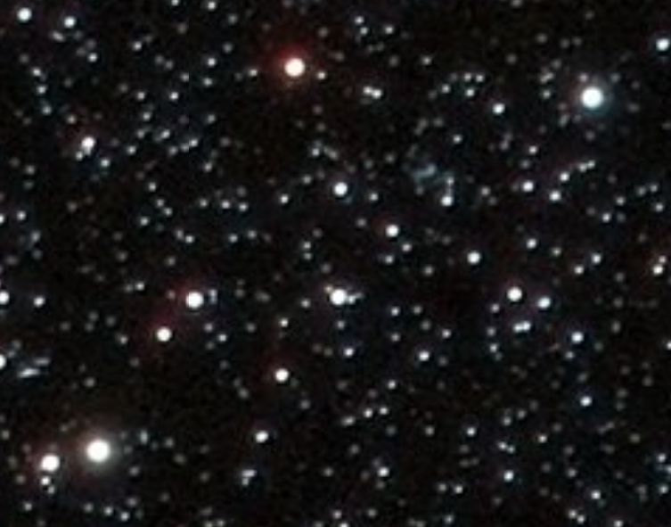

J'ai toutefois une petite remarque, je ne suis pas certain mais j'ai l'impression que tu utilises Topaz Denoise sur l'entièreté de ton image à la fin de ton post-traitement, étoiles inclues. Cela augmente leur piqué certes mais crée une forme d'artefact en "relief" autour de celles-ci lorsque l'on zoom dessus. Exemple sur tes Dentelles (gauche) avec une de mes images (sans tenir compte de la résolution / du bruit / couleur fond du ciel) :
image.png.b8659174cbe47cd4d89bc5904f4a93b3.pngimage.png.3fea835e4fe11aa0e79578ea7341fc87.png
Je te dis ça car j'avais le même souci et que je trouve cet effet disgrâcieux. La solution est d'utiliser Denoise avec un masque d'étoiles et de les replacer par-dessus tout simplement. Maintenant si à toi ça te convient, ce sont des goûts propres à chacun ! 🙂

PS : je suis intéressé à voir le champ du Coeur + Âme en couleurs réelles si t'as le temps un de ces 4 👍

- Je reste un peu sur ma faim pour les pléiades et les autres images. On a du (joli) signal mais il n'est pas exploité au max. C'est un peu dommage. Les dentelles, c'est pareil, très (très) bonne résolution mais on ne voit pas les 3h40 de pose sur le signal. IC1805 au foyer est la pire en terme de signal exploité.  C'est probablement un choix technique ou artistique de limiter le traitement mais je trouve que c'est dommage en 2021 de faire les images que l'on sortait en 2011. Les caméras et les méthodes de traitement ont bien évolué depuis et on peut vraiment gratter du signal proche du bruit. Chaque année, bien entendu, on refait les sempiternels classiques de notre ciel nordique. Perso, j'essaye (parfois en vain) de dépasser en signal, en rendu, en couleurs... ce que j'ai pu faire les années précédentes même s'il faut noter que je ne vais pas forcément avoir le même matos d'une année sur l'autre 😄  Alors bien sur, j'utilise une méthode bien particulière pour booster mes images de nébuleuses et certains filtres de réduction de bruit et donc je suis parfois aux limites de l'acceptable 😇

- Le HHO est plutot sympa (bon, c'est pas ma tasse de thé ces couleurs, mais effectivement, c'est un rendu à étudier)
J'ai voulu respecter la règle des tiers pour ne pas déséquilibrer l'image :)
Sur ce genre d'objets je trouve effectivement que le HOO ne rend rien de bon vu qu'on a du rouge partout.
J'expérimente le HHO et j'aime bien l'impression de résolution que ça donne dans les petites extensions, même si on n'arrivera jamais au rendu du SHO bien sûr.

- Vu le prix du (gros) réducteur de la FSQ, je m'attendais à une (un peu) meilleure qualité dans les coins. Certes, c'est déjà très bon et le tilt en bas à droite n'arrange rien... 61Mp ça ne pardonne RIEN 😱 .  Je regardais il y a 3-4 mois la FSQ et le gros réducteur mais ça reste chaud et à ce prix j'aurais aimé un petit plus. Disons que ça plombe (un peu) le rapport qualité prix.
Pour tout te dire, je pense que je vais le vendre, car même s'il est un peu meilleur que le réducteur de base 0.73x, il n'est pas à mon sens au niveau de correction qu'on est en droit d'attendre d'un tel caillou à 2500 boules !
En revanche à F/5 avec la 6200, je trouve qu'on a là un très bon couple avec une correction aux bords parfaite.
Et en plus, en restant toujours à F/5 je n'ai plus à démonter le train d'imagerie avec tous les risques de récupérer du tilt ensuite.
