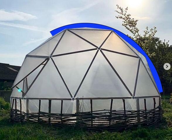

Bonjour Gérard
Ah oui quand même ! On reconnait bien le paysage typique de la Gironde avec ses ..... et puis ses ......
Ben c'est passé où tout ça sur la photo ? Y'a bien l'évolution du climat mais quand même. Ou alors la photoshopisation a eu la gomme un peu rude ! :cheesy:
Blague à part, en effet pour un 400 mm une coupole de 2,30 m ce serait un peu au chausse-pied. J'espère que nous aurons le plaisir d'un reportage photo juste pour faire envie.
Courage, il en faut dans une telle aventure.
