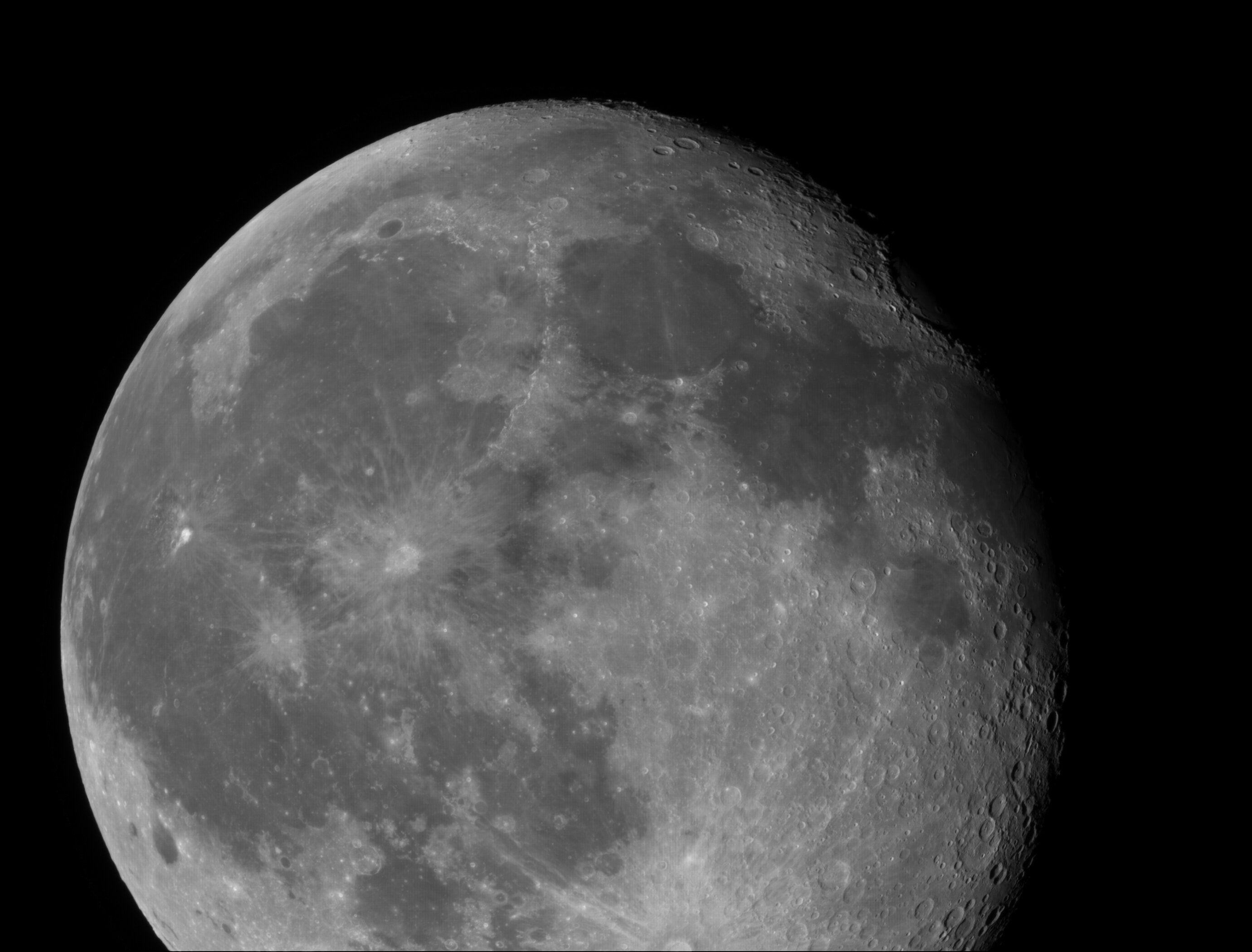

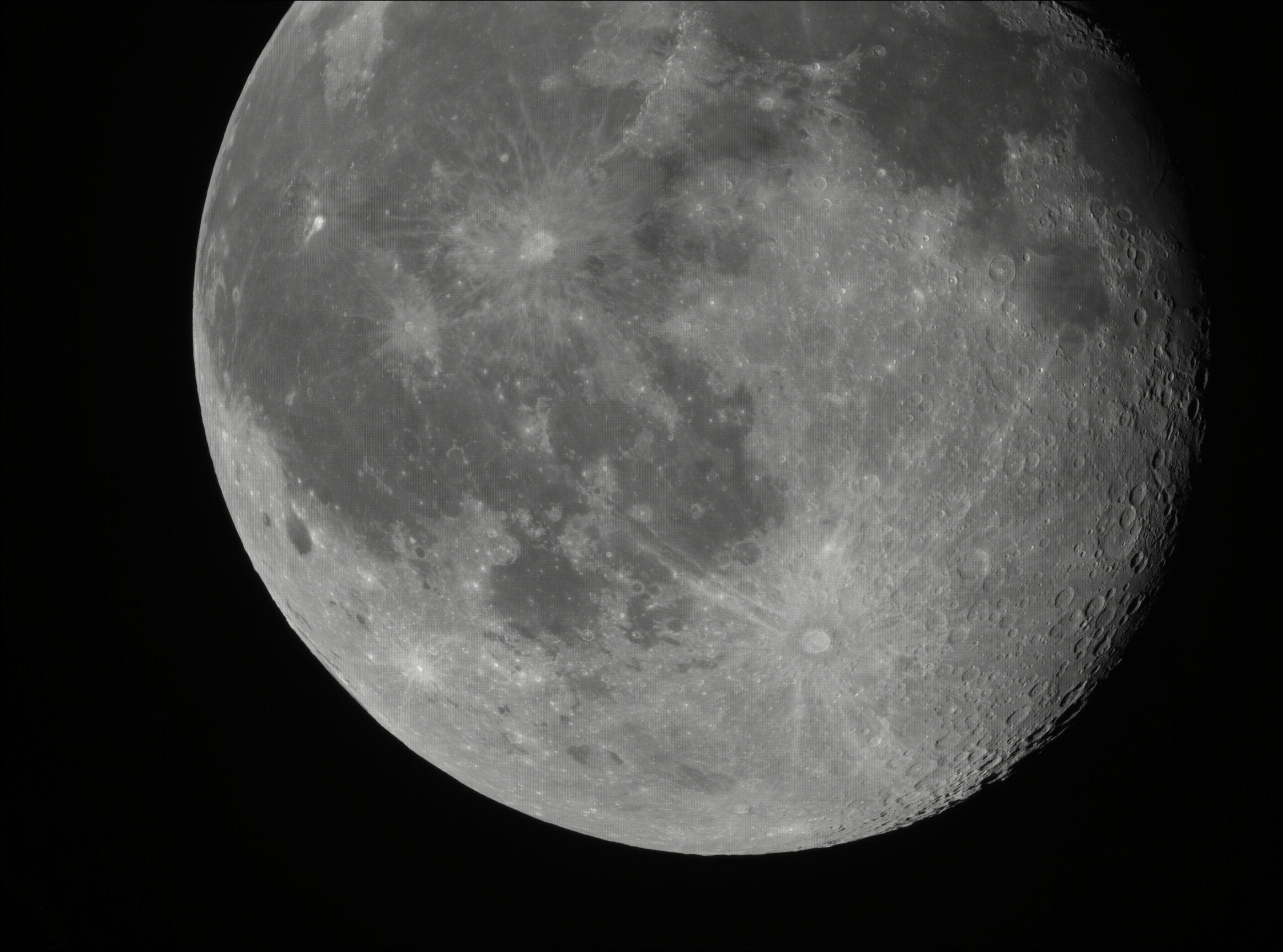

Enfin un essai possible avec la nouvelle caméra du Raspberry Pi: la caméra HQ.
L'image est pourri à cause d'artéfacts électriques apparus lors de la prise de vue dans le jardin avec la grande rallonge électrique.
Résultat chaque image souffre du même problème, une partie de l'image est bien encodée, l'autre pas, c'est aléatoire.
Au traitement, des zones apparaissent dématricées, d'autres restent matricées.
Pas grave c'est un essai pour voir l'enregistrement avec le driver Indi, et les logiciels Kstar/Ekos.
A refaire en 2022

Pas mal du tout ce premier essai !
Pourrais-tu donner un peu plus de détails sur l'acquisition, fps notamment ? A ton avis, ca ferait pas une bonne base pour une allsky cette caméra (sensibilité) ?

Je t'envoie les infos ce soir 😋

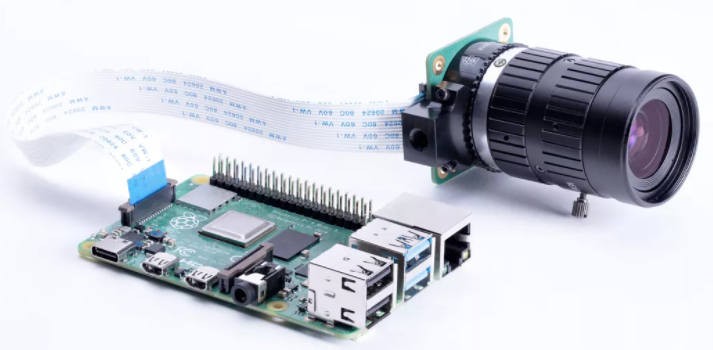

une question de noob, c'est quoi cette cam?
il y a 51 minutes, julienESP a dit :
C'est la nouvelle version de la caméra spécifique au raspberry pi.
Tous les détails ici:
https://www.framboise314.fr/camera-hq-12-megapixel-pour-le-raspberry-pi-partie-1-2/
Pour le résumé :

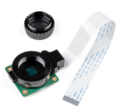

Capteur Sony Imx477
12 mpx
Capture de vidéo, images, expo maxi 240s.
gain 0-16
fps max: 10 i/s en 4000x3000
monture C/CS
On peut facilement mettre un adaptateur 1.25" pour l'installation dans le PO.

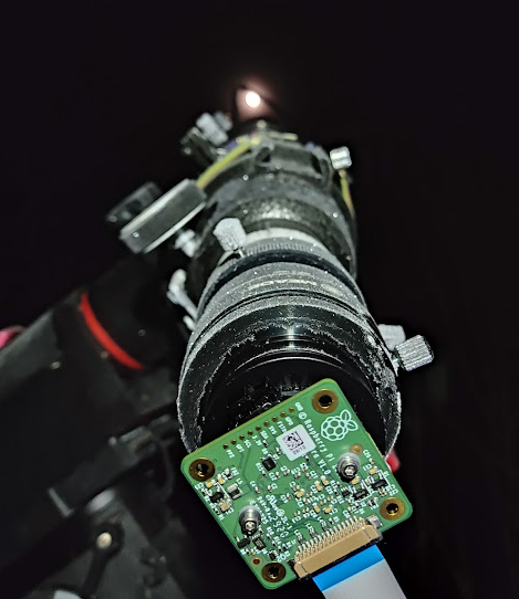

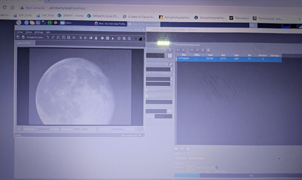

je la fais tourner avec un Rpi4, avec Astroberry comme OS, compatible avec Oacapture pour des vidéos en SER avec le driver V4L2, ou avec KStar/Ekos pour des images en fits via le driver Indi spécifique.
un driver Ascom est aussi disponible mais c'est touchy à paramétrer ( en tous cas pour mes faibles compétences en Linux).
ça m'a permis de mettre les mains dans Linux et d'y arriver avec de la persévérance.
On est loin de la facilité Windows/Firecapture/ caméra Usb3 Zwo/Qhy mais ça reste fun et ça fonctionne. Je m'amuse bien avec et c'est là le principal.
prochain objectif : résoudre les pbs d'interférences électriques en extérieur (à l'intérieur de la maison, aucun pb) et tester en CP sur 30 min voir une heure.
mais ça c'est pour 2022 vu le temps en ce moment.

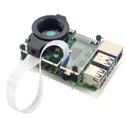

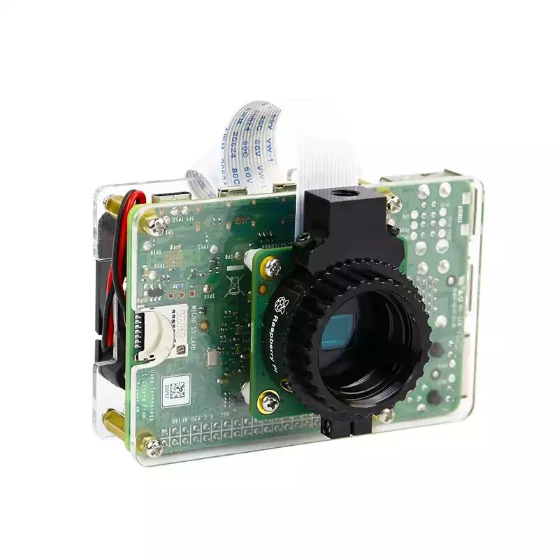

j'ai ce boîtier qui va arriver d'Aliexpress ça facilitera l'installation de l'ensemble dans le PO:

Bel essai sur la Lune, la star du mois de décembre 2021 !
Ca promet pour la suite ... ;)

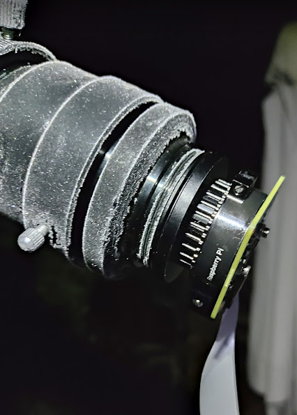

Original le système de refroidissement "au naturel" !!! :be:

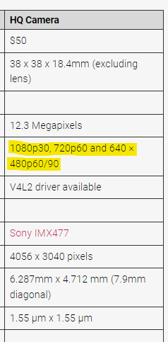

as-tu fait des essais de fps maximum
En plein trame, la caméra est sensée faire du 10 i/s.
En pratique avec un Pi 4b version 4Go de Ram, dont 512 dédiés au GPU sinon rien ne s'affiche avec les 128 de base, je suis plutôt à 1.2 i/s.
En baissant le ROI les i/s augmentent logiquement.

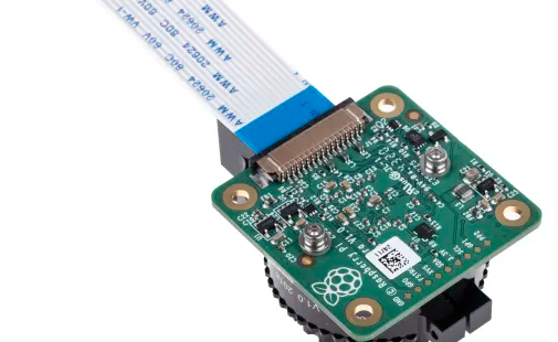

La connexion au Pi se fait sur la carte mère avec le câble ruban sur le port CSI:
Pas possible d'atteindre des fréquences d'images du style 50 i/s ou 100 i/s quand on enregistre en raw
Par contre les vidéos encodées en H264 montent de façon sympatiques:

Puissant le système de refroidissement 😄

Avec des poses unitaires qui peuvent monter jusqu'à 240s ça laisse des possibilités en CP également ;)
il y a 19 minutes, SpaceJu a dit :
Salut Julien :)
Pour le CP à n'utiliser que de Décembre à Février  :ninja:
