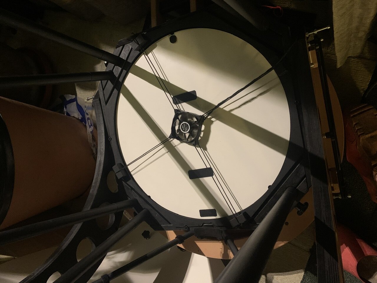

Sur mon 508mm j’ai quatre petits ventilateurs derrière et en début de session:
un ventilateur sur la face avant dans l’ombre du secondaire, et une jupe pour éviter l’air autour de l’observateur qui passe dans les faisceaux lumineux.
Sur des tubes on peut isoler le tube, installer des baffles pour diriger l’air etc.
