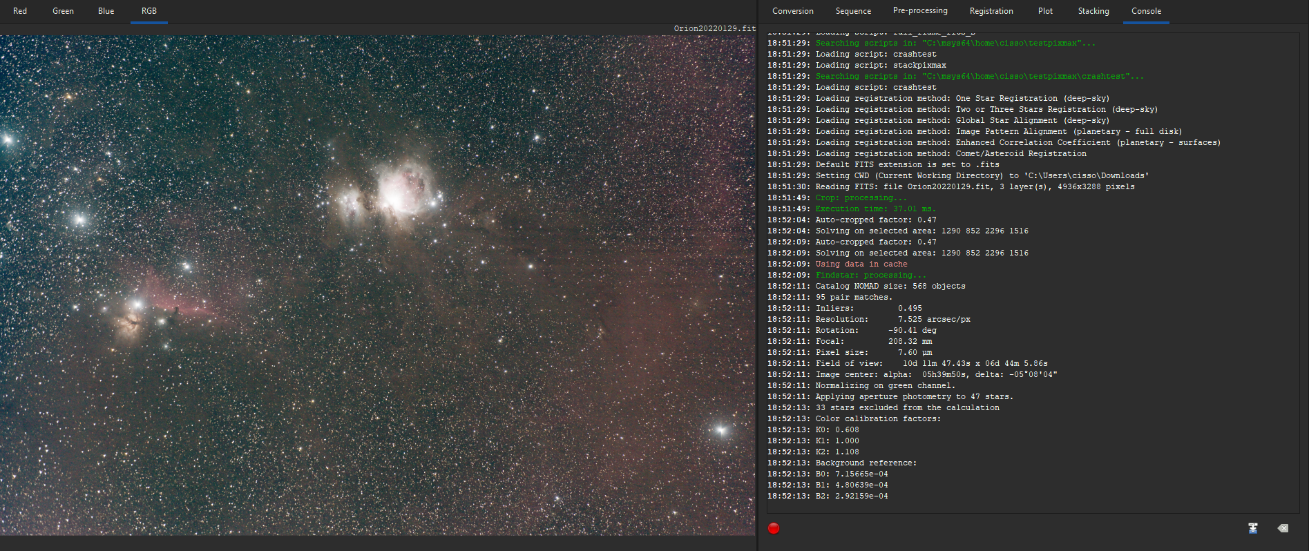

LucaR Posté 5 février 2022 Posté 5 février 2022 Je ne vois aucun souci 🙂 Sur la brute les couleurs sont déséquilibré mais c'est normal, j'ai testé et ça se rétabli très bien à l'étalonnage, que ce soit manuellement (comme décrit dans ton pdf) ou avec la photométrie: Chouette image au demeurant, dommage pour la trame encore visible... Manque de dithering?
FalCT60 Posté 5 février 2022 Auteur Posté 5 février 2022 (modifié) Effectivement, le bleu ressort lors d'un étalonnage manuel, mais pas en automatique. Ce n'est donc pas une erreur de manipulation de ma part - je croyais avoir mal compris la manière de traiter plusieurs sessions différentes, mais apparemment non. Je précise : je n'ai utilisé aucun script pour ce prétraitement, tout a été fait manuellement. Pour ce qui est de la trame, c'est assez étrange car je ne l'avais pas remarquée sur un précédent traitement. Mais, bon, il faut dire que j'ai triché : ayant eu des problèmes lors de la prise des flat & darkflat, je les ai refaits chez moi mais... la map avait été touchée, donc ceci explique peut-être cela. Merci, en tout cas. Modifié 5 février 2022 par FalCT60

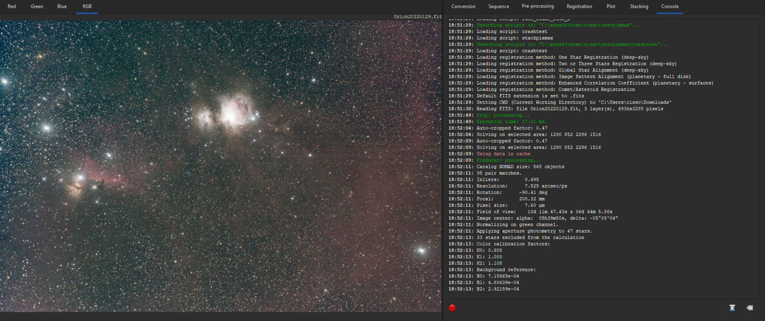

Cissou8 Posté 6 février 2022 Posté 6 février 2022 Salut, la calibration par photometrie fonctionne (c'est ca que tu appelles "automatique"?)....et remonte bien le bleu, voir ci-dessous. Par contre, sur le process a proprement parler, des prises de differents temps de pose, quand on les empile ensemble, ca apporte pas forcement grand-chose, voire ca peut faire du mauvais selon la proportion des images qu'on a avec chacune des expos. Le mieux est de stacker chaque serie separement et ensuite, de melanger les differents empilements en utilisation des masques de fusion ss Gimp ou PS, pour faire du HDR. Cecile
