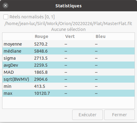

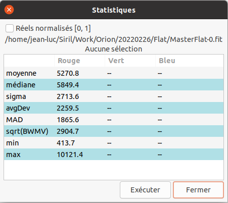

FalCT60 Posté 2 mars 2022 Auteur Posté 2 mars 2022 (modifié) De retour après un petit test sous Siril. J'ai comparé le Master flat créé de manière (presque) classique avec celui créé au moyen de l'Offset synthétique. De mon point de vue de béotien, la différence semble négligeable. Sauf si je me suis planté quelque part. Méthode manuelle : D4sMasterFlat.fit Statistiques : Méthode synthétique : D4sMasterFlatSynt.fit Statistiques : Modifié 2 mars 2022 par FalCT60
Cissou8 Posté 2 mars 2022 Posté 2 mars 2022 Tu peux y aller tranquille, la différence est négligeable... Le 02/03/2022 à 12:58, FalCT60 a dit : il est vrai que j'ai (trop) souvent tendance à me chercher des complications. C'est un reproche que l'on me fait très souvent. Voir davantage Y a pas de mal à chercher à comprendre
