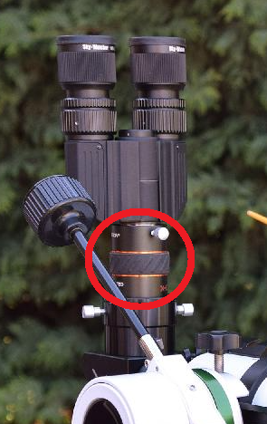

Tu n'auras aucun problème de map avec ton mak par contre avec la lunette, tu vas  surement rencontrer un problème de back focus (le point focal sera trop en avant du train optique à cause du chemin optique rajouté par la bino qui est en moyenne de 100 mm).
Moi, j'ai une "simple bino" skywatcher et j'en suis satisfait par contre, ne met pas d'oculaires à trop courte focales sur ta bino sinon tu risque d'avoir un problème d'adéquation/dédoublement des 2 images. Ne dépasse pas 14 mm max, préfère mettre une Barlow devant ta bino si tu veux avoir un grandissement supérieur.

Absolument, sans Barlow sur le mak (c'est bien sur du à la conception du mak) par contre sur la lunette 80 560, il en faut une comme tu peut le voir sur la photo*, sinon pas de point focal ou alors faut couper la lunette :
non! non! ne couper pas :)
ah oui, j'oubliais, tu as les bino compensées donc pas de chemin optique rajouté et redonc pas besoin de Barlow. Il y a des amis de WA qui en ont. Attend peut etre leur avis avant d'en acheter une mais bon, c'est plus cher.

 ok je pensais aux barlow fournies avec  les modeles Skywatcher ou TS (x1.85 et x3), pour les compensees il sa git des modeles suivants un peu moins de 400€ . Pour les oculaires le   23mm 62° ,le 15 mm 68° et le 32mm 50° .(Je crois savoir q il n y a pas d interet a avoir des oculaires grand champs)
si ils sont fournis alors c'est parfait mais je ne connais pas leur niveau optiquement parlant. Le 1.85 devrait suffire pour la lunette

les barlows fournies ne sont par contre pas top; il vaut mieux acheter un glasspath baader.
