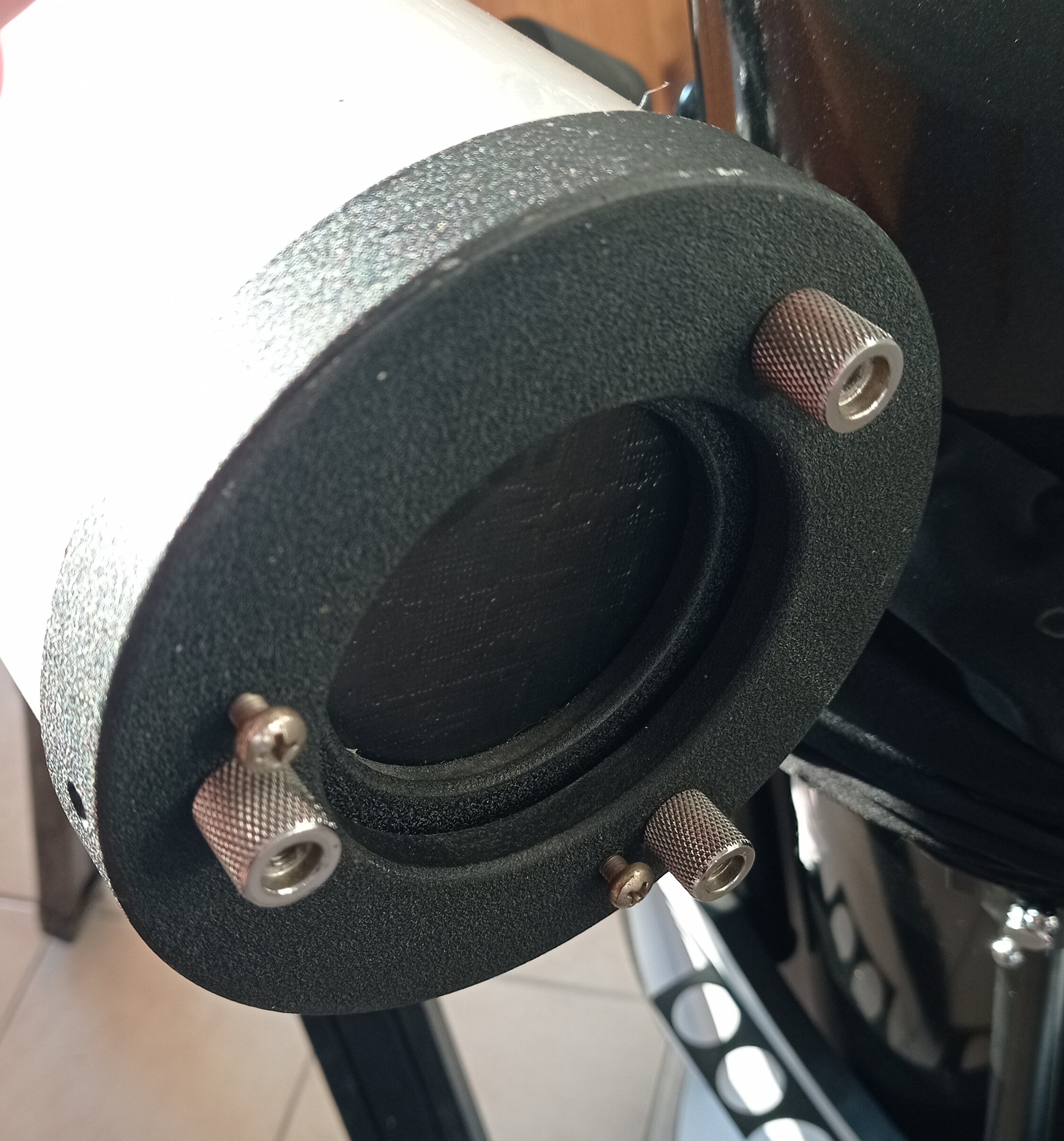

Toute contente d'être arrivé sur mon dobson. Je me suis dit : vérifions aussi l'ancienne 114/910... il est pas super au centre.. donc... tentative...  Mais... Les vis sont hyper serrés et impossible de bouger les 3 qui sont manifestement fait pour le réglage... Ma question est la suivante. Si j'y vais avec une pince ( direction dévissage) puis je faire du mal au miroir ? J'ose pas forcer... Et puis... Sur le dobson... Les vis normaux sont a priori fait pour fixer le réglage.. mais j'ai du les bouger un peu... Comme  je n'ai pas la notice de l'ancienne lunette ( c'est celle qu'on a offert a mon mari pour ses 20 ans... Et il en a 45..  Donc plus de doc ). Les principes de réglage ont ils changés au fil des années où est ce que je peux me fier aux documents que je trouve sur le net? Merci d'avance pour vos réponses ! Laurence

Casser le miroir, non. Casser les vis en forçant trop, oui. Dépend du type de matériel, notamment certains télescopes d'initiation (et bas de gamme) origine Taïwan.
Bon ciel.
De quelles vis parlez vous ?
Les vis cruciformes sont à priori des vis de blocage, elles devraient se dévisser facilement, il faut les dévisser pour libérer le miroir
Les vis mollettées, sont les vis de collimation, elles sont peut être en bout de course.
Essayez de les visser / dévisser.
Perso, je tenterai en premier lieu un coup de dégrippant (un vrai que l'on achète dans un magasin de fournitures industrielles). Sinon comme SW707 ;)

En fait, aucun des vis de réglages ne bougent à la main (vis mollettées).. c'est pour eux que j'ai envie de prendre une pince... sauf si ils deviennent souples si je tente le dévissage des cruciforme ??
Ces crussiforme, justement,  j'ai pas essayé car j'avais peur de pas faire dans le bon ordre...
Sur le Dobson, même si les vis de blocage sont serré, j'arrive à bouger un peu les autres... la pas du tout...

il y a une heure, françoisP a dit :
Si je comprend bien... faut que je tente en premier les crussi, je dévisse et aussi bien, les autre se libèrent? c'est bien ça ?

Je pense que oui (de la distance): il y a des gens qui serrent ces vis comme des dingues. ... Mais il ne faut pas ! La collimation d'un Newton (sauf sérrurier) n'est pas si sensible que ça même en transport; les SC l'étaient beaucoup plus dans le temps. J'ai aussi écrit une page sur la collimation: https://mitdensternentanzen.jimdofree.com/francais/collimation/

Tant qu'à être dans les grands travaux de nettoyage de printemps, peut-être serait-il intéressant de démonter le miroir du tube. Cela permettra :
1) De mettre du dégrippant aussi par l'intérieur dans les pas de vis, ce qui ne peut qu'accroitre l'efficacité du produit,
2) Démonter entièrement le miroir pour le laver, si cela n'a jamais été fait.

j'avais pas osé, mais un petit desserrage des vis cruciformes  et hop! aucun soucis pour jouer avec les autres...

je pense que les vis cruciformes bloquaient le miroir, ce qui empêchait les vis mollettées de bouger ...
