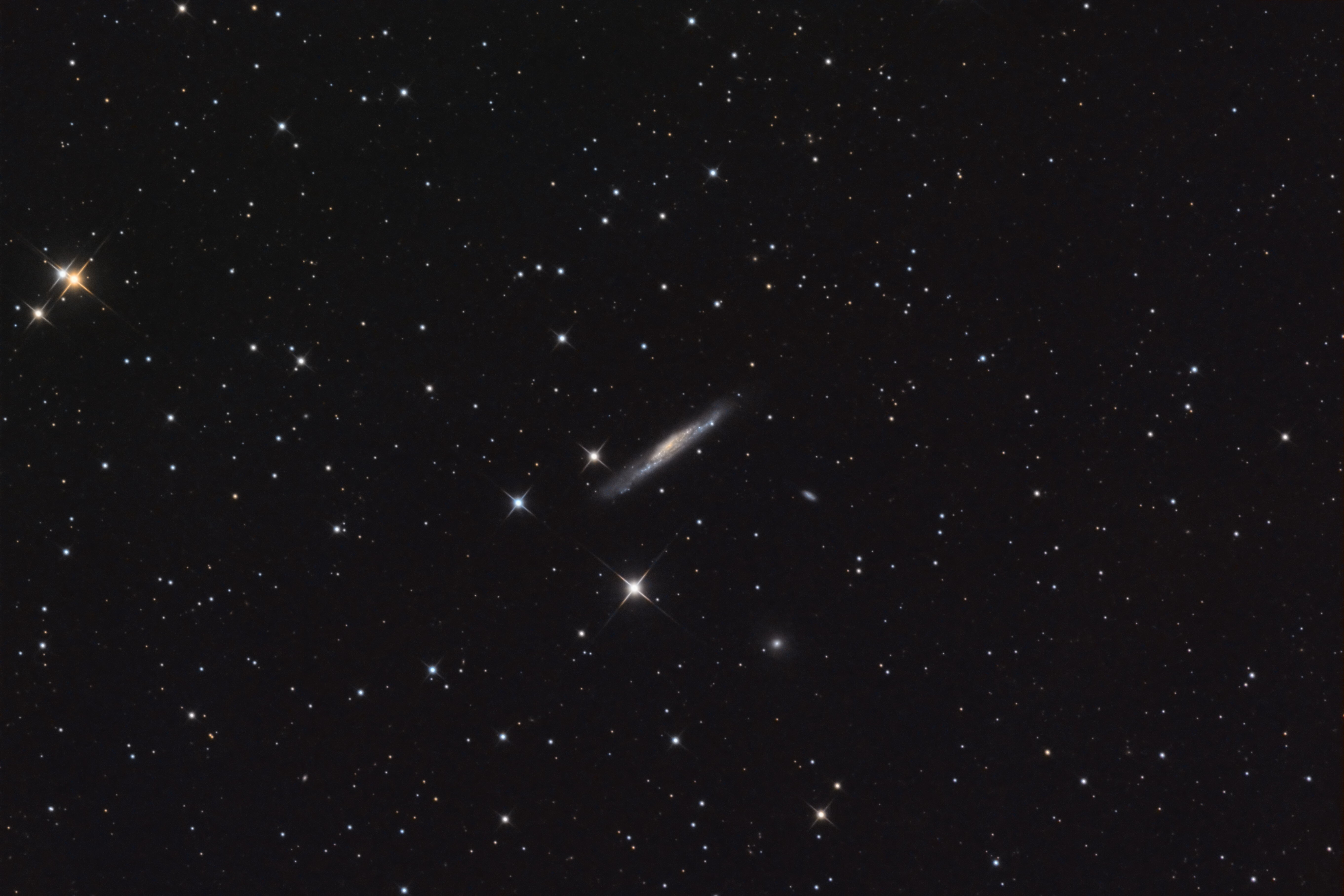

Un ciel bien dégagé hier soir sur l'IdF m'a permis de remettre le 200/800 en service.  Ce champ dans la Grande ourse est centré sur la galaxie spirale barrée NGC 3079 vue par la tranche, située à environ 50 millions d'a.l. Cette galaxie contient de grands filaments
ionisés, qui mériteraient d'être mis en valeur par des prises complémentaires en H-alpha. D'autres galaxies comme NGC 3073 dans le champ, et probablement PGC 28890,  lui sont liées gravitationnellement.
Ce champ contient aussi un objet remarquable, le quasar jumeau Q0957+561, premier mirage gravitationnel identifié, en 1979. Il s'agit d'un quasar avec un redshift z=1,41 (donc situé à environ 8,7 milliards d'a.l.) dont l'image est dédoublée par une galaxie massive en avant plan, avec un redshift z=0,35 (à environ 3,7 milliards d'a.l.), invisible sur cette image.

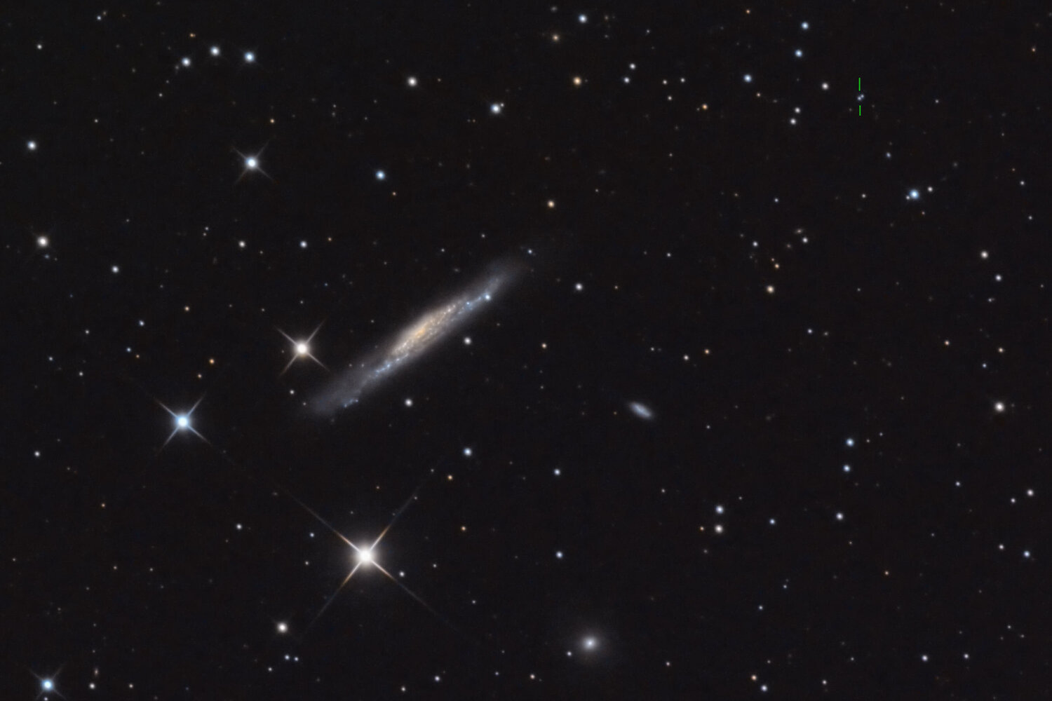

Recadrage sur la galaxie, avec la position du quasar double marquée
La full

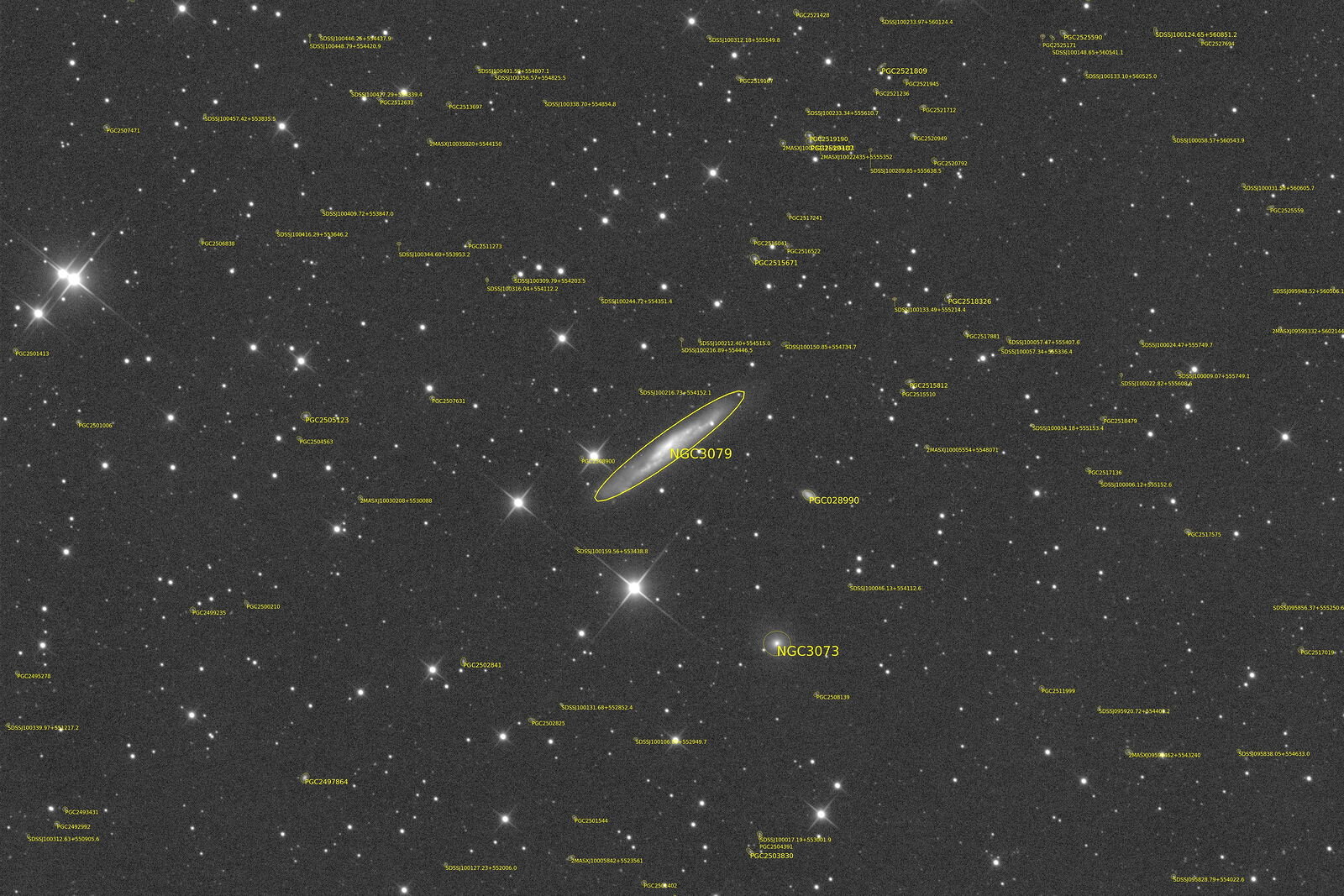

La luminance annotée
Détails techniques
Astrographe newton 200/800 carbone optiques Zen + Wynne 2.5", focale effective 750mm (échantillonnage 0,66"/pix)
Monture : AZEQ6
Train d'imagerie : ASI183mm+filtres LRGB ZWO, guidage OAG + ASI120mini + ASIAIRv1
Luminance : 240*60sec retenues, gain 111 à -10°C
Chrominance : 45*60sec pour la couche rouge, 55*60 sec pour la couche bleue, gain 111 à -10°C, verte synthétique
Darks, flats, offset synthétique
Prétraitement et empilement Siril, traitement PI et Rawtherapee
Conditions de prise de vue : pollution lumineuse (Tour Eiffel  à 20km), transparence correcte mais turbulence moyenne/forte

Très réussie bravo !
Le trio d'étoiles sur la version non croppée apporte vraiment une superbe touche à la photo :)

J'adore la composition de la full avec ces 3 étoiles à gauche, magnifique !

Superbe galaxie, j'apprécie beaucoup la full  pour sa composition ! :wub:
Bravo pour le quasar, c'est pas la porte à côté !!!

Magnifique champs !
Rajouté dans ma liste "à voir" :)
Aussi pour la jolie double à coté, les 2 naines et... chiche pour le quasar........... (mv16.7 quand même 😵
J'aurais peut-être pu décentrer un peu la galaxie pour les éloigner du bord...
avec du diamètre c'est jouable visiblement....
