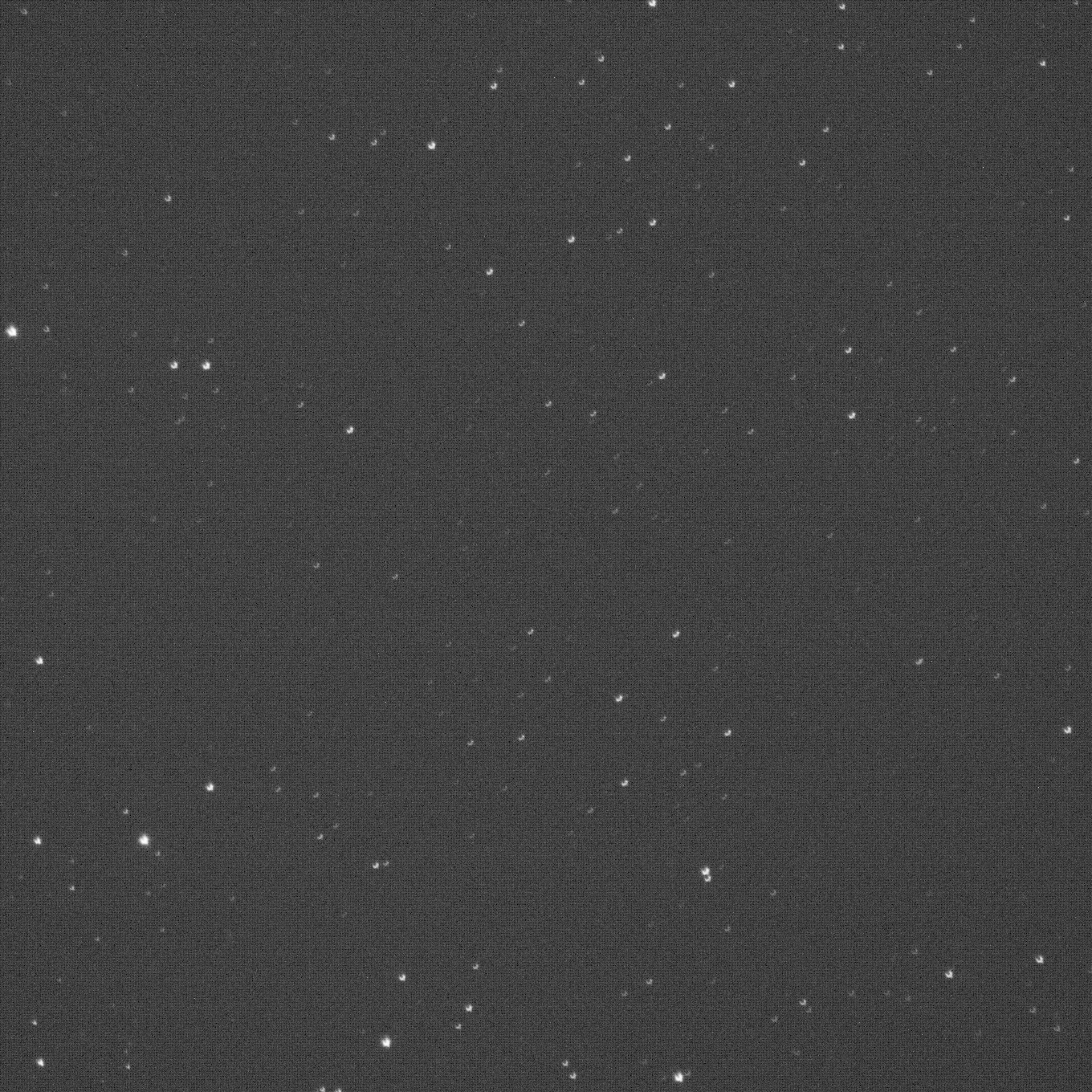

J'ai besoin de votre aide s'il vous plaît. J'ai des étoiles en grain de riz sur mes photos.
Je vous dit déjà avec quel SETUP j'ai ce problème. J'utilise une monture AZEQ6 Orion Atlas GOTO, un tube newton Orion 250/1000 équipé d'un EAF ZWO, d'une lunette guide 240/60mm avec une caméra ASI224MC. Je fais l'acquisition de mes photo avec le système ASIAIR PRO, la bêta 1.9. Je shoot avec une camera ASI533MC et un filtre L-extrême ce soir. mais j'avais le même problème sans filtre aussi.
Sur mes photos, les étoiles sont en grain de riz. J'ai fait la meilleur collimation possible avec mon laser Howie Glatter, qui est bien calibré lui-même. J'ai essayé de faire la meilleure mise en station possible, la meilleure mise au point possible. Ma lunette Guide a bien guidé, la courbe est correcte. Et malgré des poses de 1 ou 2 secondes en guise de preview, j'obtiens toujours le même résultat. Quelques secondes plus tard j'essaye de nouveau une prise de vue pour voir si la forme de mes étoiles change, mais non. Elles ont toujours la même forme et pointe toujours dans la même direction. Je tiens à préciser que mon backfocus est bon. J'ai démonté, remonté et aligné mon miroir secondaire avec mon porte-occulaire car je croyais que ça venait de là au départ. J'ai refait une collimation. Mais rien ne change.
Voici le lien vers une brute de 1 seconde
https://www.dropbox.com/s/kh1xudwbts4xzfc/Preview_FOV Center_1.0s_Bin1_533MC_1.tif?dl=0
Et celui vers la brute de 2 secondes prise plus tard
https://www.dropbox.com/s/eio6pjsw85b348j/Preview_FOV Center_2.0s_Bin1_533MC.tif?dl=0
Merci à ceux qui prendront le temps de me lire!
Difficile de comprendre sur ces 2 images car il y a trop peu d’étoiles à visualiser. Peux tu faire des images avec un temps d’exposition substantiellement plus long (>30s) ? Cela permettra de voir si c’est de la coma ou autre chose…
Pour la dernière cela semble compliqué de se prononcer , pour les 2 autres , la déformation étant uniforme , cela ressemble a un problème de suivi de la monture.
Pour 1-2 sec je shooterai sans guidage , afin d'éliminer un problème avec ce dernier et éliminerai surtout les pb de flexion du au guidage en parallèle  et autres
As tu bien renseigné : Ta position , la vitesse de guidage  ( sidérale,... ) et les autres paramètres, désolé je ne connais pas les particularités de l'asair.
Ce qui m'étonne , une déformation pour 1 a 2 sec avec une AZEQ 6 , il doit il y avoir un réglage qui est franchement dans les choux... ,guidage ou monture ce simple test t'orientera

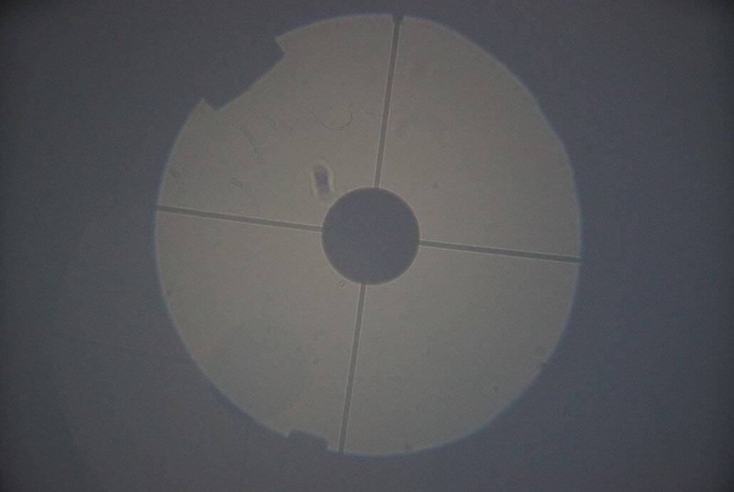

La photo défocalisée semble évoquer un gros problème de collimation / défaut optique sur le miroir... L'ombre du secondaire n'est pas centré à l'intérieur des étoiles. Comment procèdes-tu pour faire la collimation ? Idéalement il faut la réaliser avec ta caméra sur une étoile...
N'y aurait-il pas aussi un problème sur le porte oculaire (rigidité entrainant un tilt très marqué) ? Pour s'affranchir de ce problème il faut un montage tout vissé et un porte-oculaire suffisamment costaud pour supporter le poids de la caméra et des accessoires associés.

Oui @Titophe, je remarque cette ombre qui n'est pas centrale, ça devrait plutôt faire des donuts. Alors j'ai envoyé à une connaissance mes miroirs à nettoyer ainsi que la collimation à refaire. Effectivement au retour de mon télescope j'ai remarqué qu'il manquait une vis sur le porte occulaire, j'en ai rajouté une hier soir, j'ai tenté de régler le problème par ce biais mais j'ai vite perdu patience et j'ai reporté au lendemain. Je serrais les vis à fond a chaque angle et je ne voyais que très peu de différence, mais il y en avait une quand même.
Lorsque je regarde à travers le porte occulaire à l'oeil nu, le miroir secondaire semble bien aligné, mais bon ça reste à l'oeil nu.
Mon montage sur ce porte occulaire à toujours été bien supporté, jamais eu de soucis jusqu'au retour de chez mon collègue.

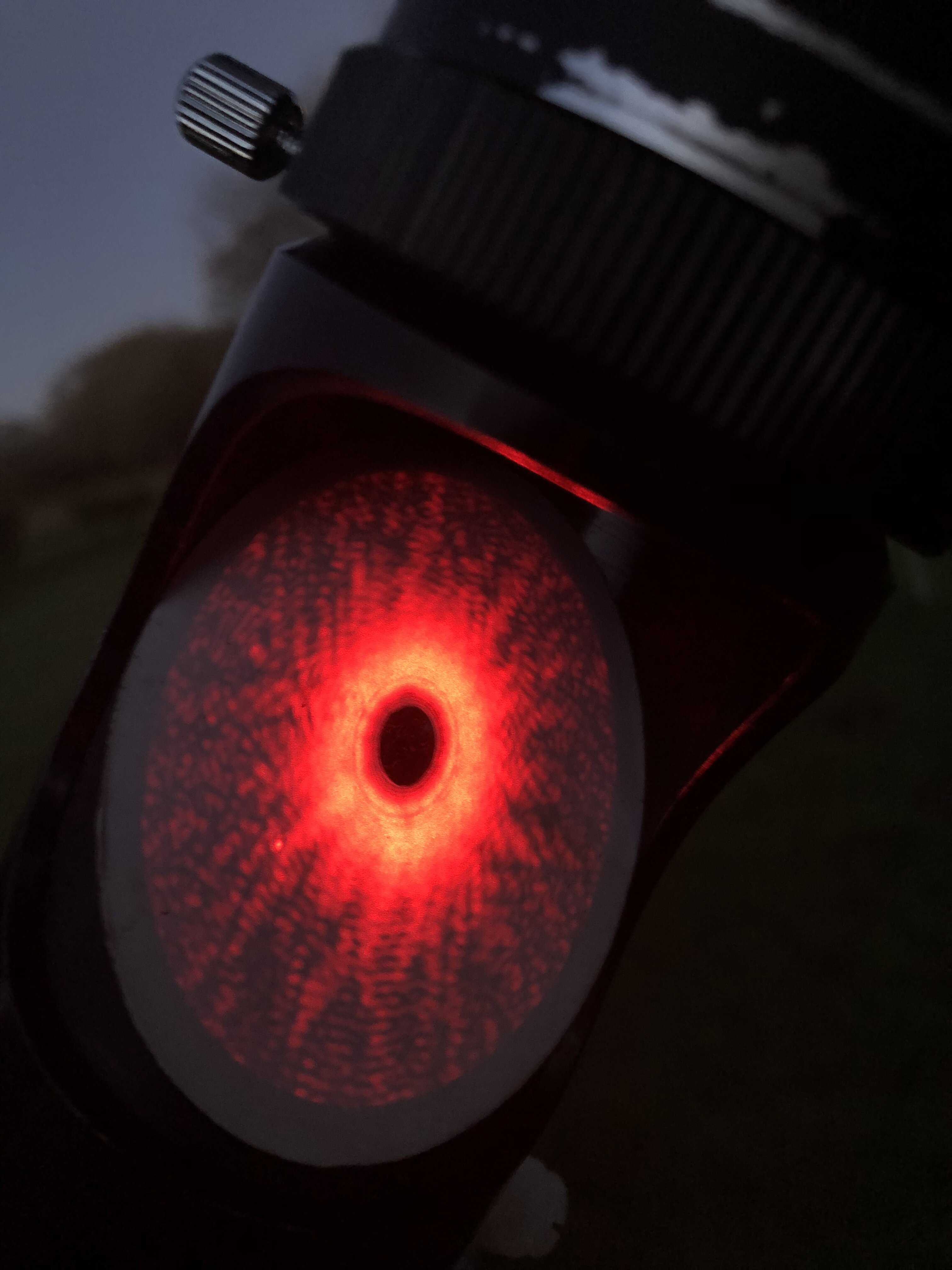

Concernant la collimation je l'effectue toujours avec le laser howie glatter et je n'ai aucun problème, même si c'est toujours perfectible. Une collimation sur étoile, je n'ai jamais tenté.
Ca reste étonnant car j'ai réussi à obtenir une collimation plutôt bonne et pour autant lorsque je capture le ciel avec la caméra j'obtiens ce problème d'étoiles.

Le tube du PO ou le correcteur qui se trouverait dans le trajet optique, comme ça
Ah si lorsque j’ai jeté un œil au miroir secondaire grâce a l’œilleton on voit effectivement le tube du porte occulaire  comme sur l’image ci-dessus.

Faut enlever le petit écran blanc du HG quand on utilise le TUBLUG. ET l'ombre de l'oeillet n'est pas visible ici ?!?
Ce qu'il faut voir c'est ça:
Modifié par sixela
Comme tu vois sur la photo "officielle" la référence est l'ombre de la marque centrale (oeillet) sur le primaire (sur cette photo c'est en effet un oeillet). Or sur ta photo je ne la vois pas.
Sur mes télescopes c'est l'ombre d'un "HotSpot":

Apparemment, je pense que tu es mal collimaté, car on ne voit que l'attache de la branche de l'araignée verticale, au lieu des 4,
ainsi qu'une seule bride anti basculement du primaire au lieu des 3, en supposant que la deuxième soit masquée par le tube du porte oculaire, la troisième devrait
se trouver au dessus de la branche horizontale a droite.
En espérant ne pas me tromper.
Ou alors le miroir a trop de jeu dans le barillet et glisse lors du suivi
