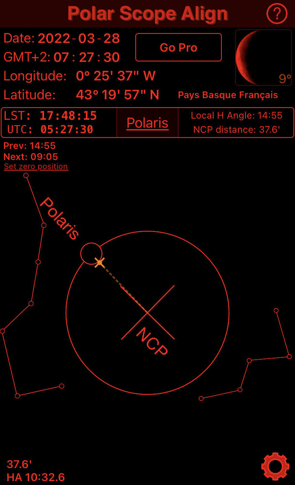

Tu peux :
- poser la monture vers le Nord et 45° en t’aidant de l’inclinometre de ton smartphone
- te contenter de mettre la polaire vers le centre du viseur polaire
- utiliser l’appli Sky Watcher PS Align, qu’elle que soit ta monture, qui t’indiqueras où positionner la polaire dans ton viseur sans avoir à faire aucune manip. la polaire tourne autour du pôle Nord . Ps Align t’indique sa position en temps réel par rapport au pôle Nord qui doit être pile au centre de ton réticule. Tu n’as plus qu’à mettre la polaire sur le cercle prévu et à l’angle horaire approximatif montré par l’appli sans te soucier de la position du petit cercle cible prévu pour positionner la polaire.
ainsi tu auras un suivi précis pendant de longues dizaines de unîtes en visuel.
