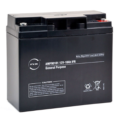

Et bien comme beaucoup vont te dire : dommage de payer une vraie fortune ces ""batteries"" alors qu'il suffirait d'une petite soudure, voire même de boulonner les fils d'une prise allume cigare sur une batterie pour beaucoup, beaucoup moins cher, et pour beaucoup, beaucoup plus d'autonomie.
Une batterie de ce type accepte un simple boulon pour sceller le fil d'une prise allume-cigare qui vaut quelques €.
Quelques secondes de recherche et hop ! https://www.1001piles.com/plomb-etanche-agm-batterie-plomb-agm-nx-18-12-general-purpose-ifr-12v-18ah-m5-f-78549.html

Ok ok, supposons que je devienne bricoleur, qu'entendez-vous par "boulonner les fils d'une prise allume cigare"  sur l'exemple de batterie que vous avez pris ? Il faut quoi comme allume cigare ?
Le fil rouge sur la cosse rouge, la noire sur la noire.
Un écrou qui maintient les fils de la prise allume cigare femelle ;
