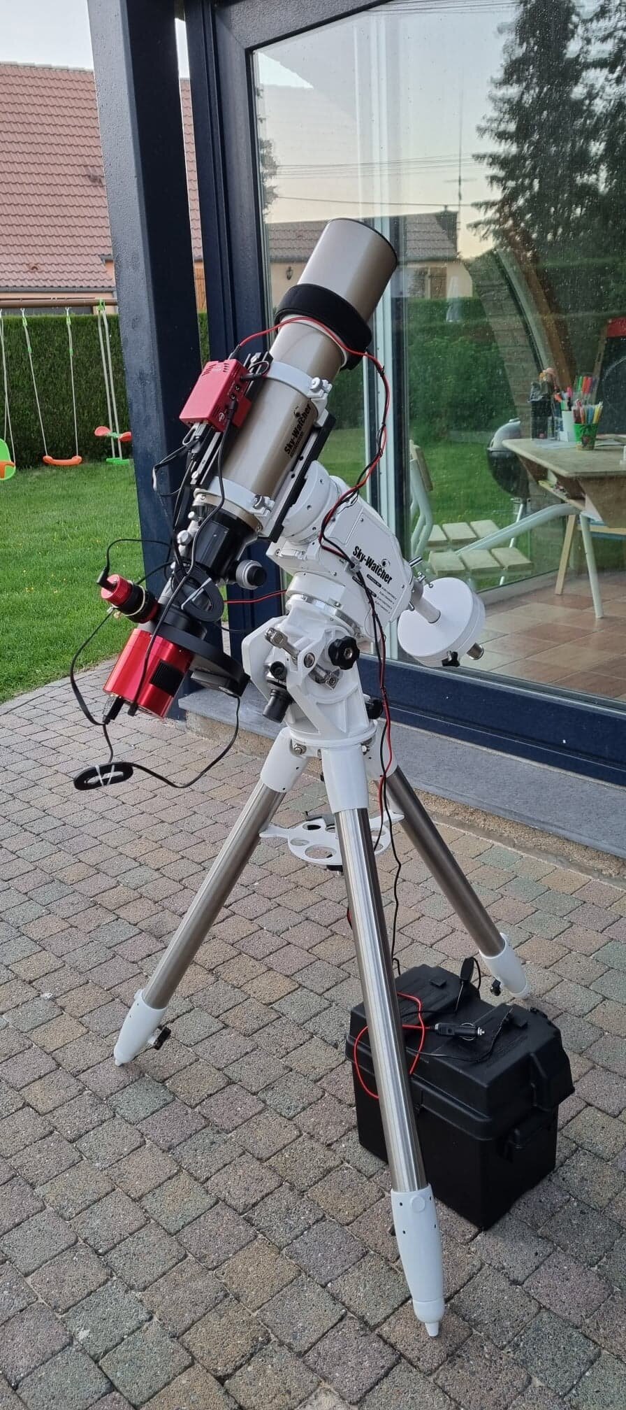

Pour rappel, le setup était le suivant: une 80ed, correcteur réducteur 0.85, monture AZEQ6, caméra Asi 2600 mono avec Raf LRVBSHO, guidage au DO avec une asi 290 mini, le tout piloté par un asiair pro:
198763375_229577155358672_5882025435043768841_n.jpg.000f5bddfa5ee195148e58b5b98df809.thumb.jpg.07fd940e2dc71b4d8d04d333c2892dfe.jpg
Excusez pour tous ces câbles, c'était une des premières images du setup et je ne l'avais pas encore optimisé. 😆

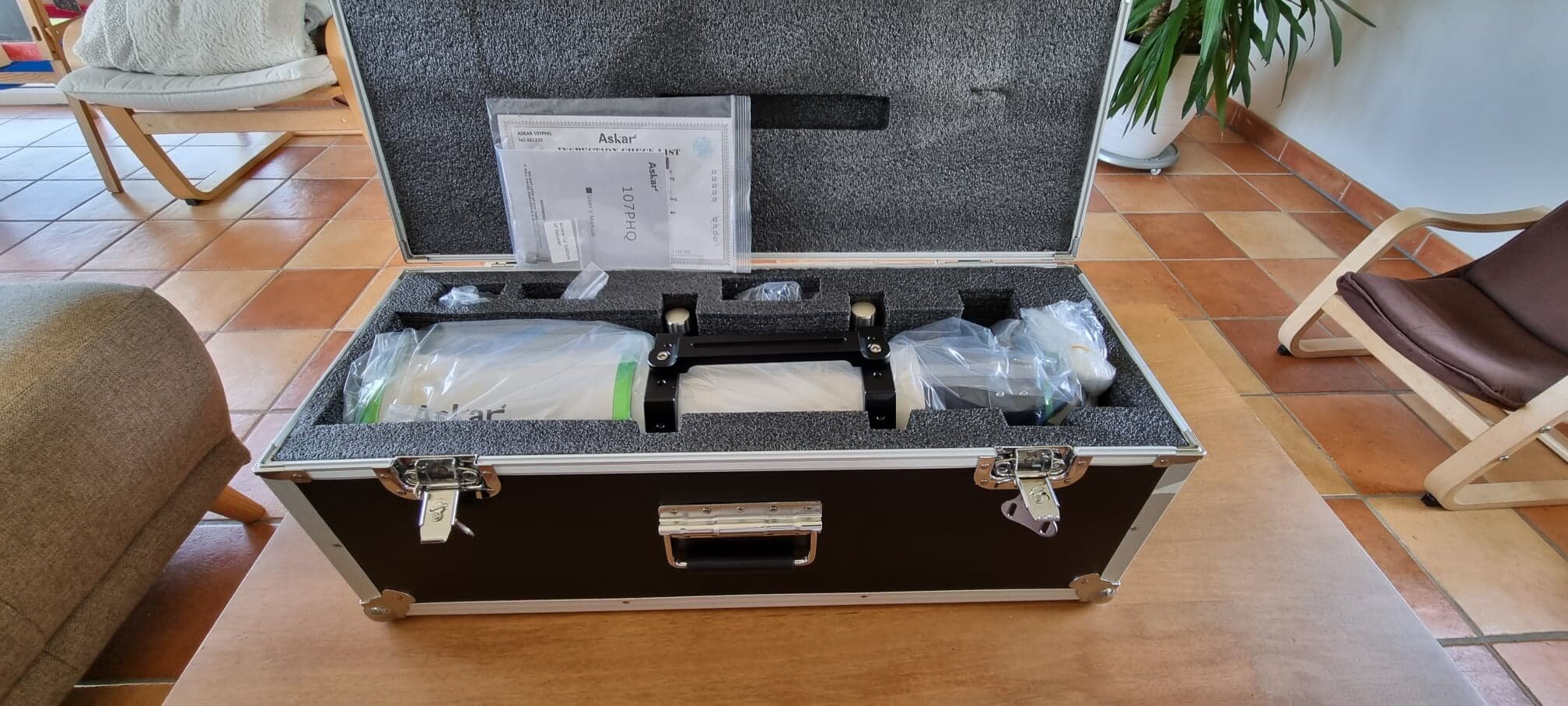

J'ai reçu la lunette ce matin. Je remercie au passage "univers astro" et @AstroNOTE-Guillaume pour son professionnalisme et sa réactivité. J'ai profité d'une remise de 5% grâce à la chaine youtube de @CDLC.
C'était noël avant l'heure à la maison 😁:

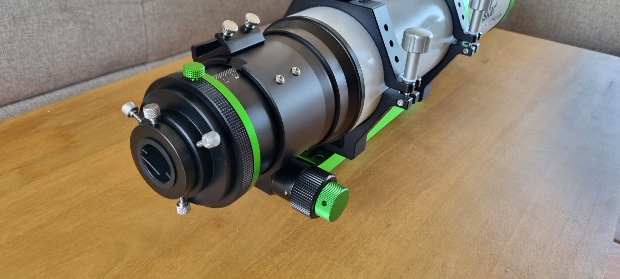

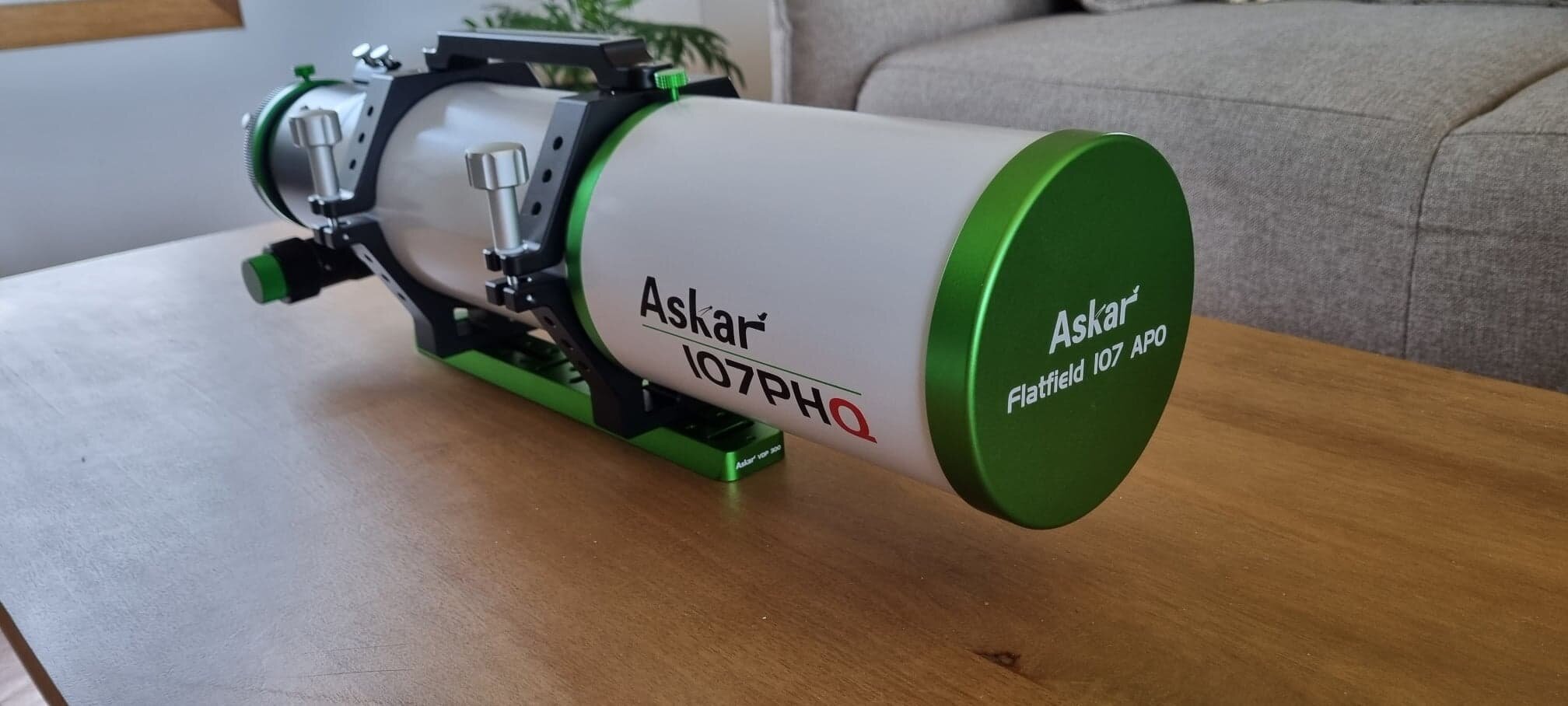

Le PO/crayford est impressionnant en taille par rapport à la 80ed.  Rotation à 360 ° possible pour le choix du cadrage. Cà respire la robustesse:
281164262_1063356380933576_8064186151804806045_n.thumb.jpg.5cf5815e51c226e7c4dc4a3853acb363.jpg
Les matériaux utilisés, les finitions, les couleurs rajoutent à cette impression de lunette qualitative:
281497008_547193556859556_7955023199514571111_n.thumb.jpg.de3c211e46581d2e934677efc2bbf206.jpg

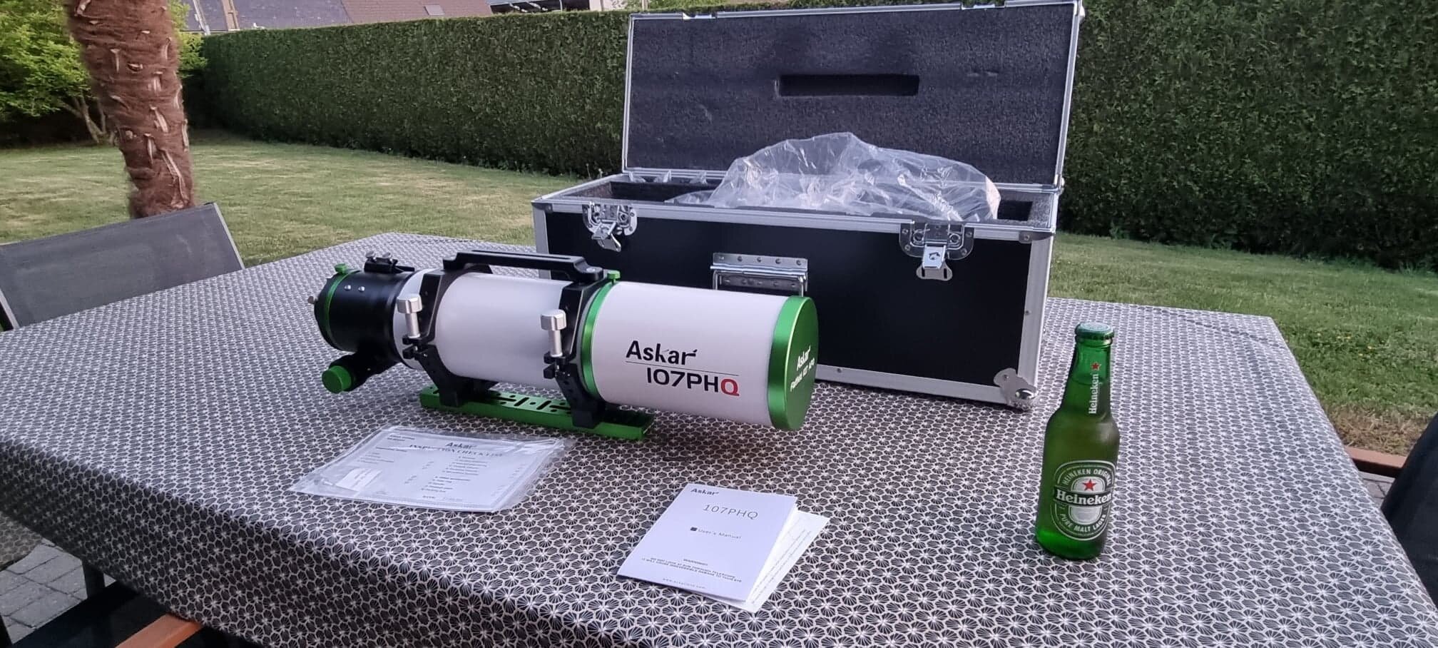

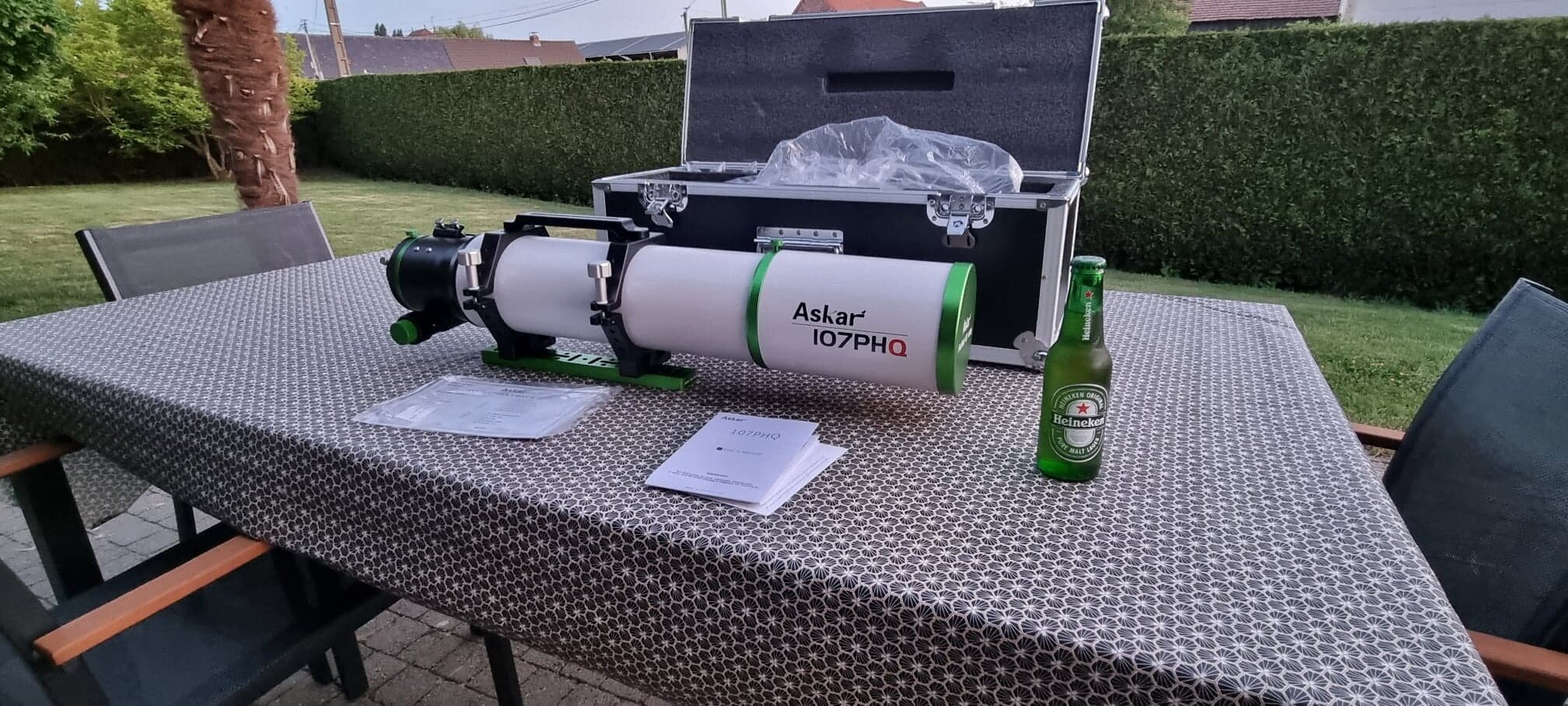

Pour fêter son arrivée, rien de tel qu'une petite bière ce soir aux couleurs de la lunette 😂 Cela permet de se rendre compte de l'échelle. Cette 107 reste bien compacte lorsque le pare-bué est rétracté:
281313998_543766467256166_7146653917698432601_n.thumb.jpg.6dd9883f640385c164f7df6f8994a0cc.jpg
Pare-bué déplié:
280935833_1260549474480272_695616681970889752_n.thumb.jpg.bb3bb8ce6757f724d72bad62b51e8c88.jpg
En habitant dans le Nord, tu aurais pu trouver autre chose comme marque 😆

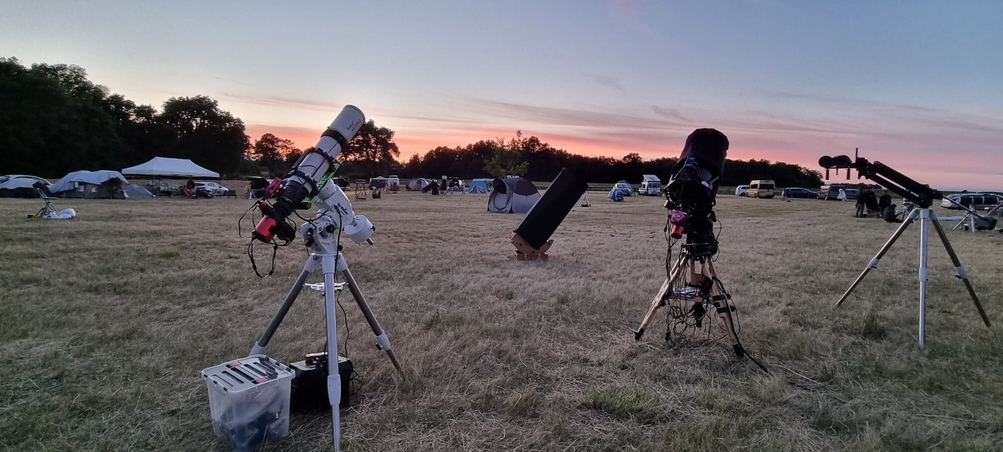

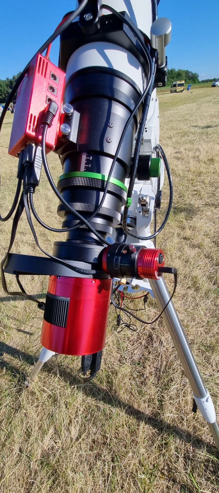

De retour des NATS la semaine dernière; j'ai pu tester la lunette:
284729764_376223247861879_6342880497795971882_n.thumb.jpg.d20d4e7ecc3d9cdf63ead35d40110601.jpg
Elle fait rikiki à côté du set-up de mon voisin; faut dire que c'est un RC de 250mm sur EQ8! 😅
J'ai dû transférer le train optique et l'asiair de la 80ed à la 107.
Je n'ai pas installé l'EAF car je voulais d'abord tester le suivi de la monture (je passe de 520mm à 749mm). J'ai donc utilisé un bathinov pour la Map.
Plusieurs bagues vissantes de différents diamètres sont fournies avec la lunette pour le montage de la cam (pour rappel, une Asi 2600 monochrome):
283290290_708189730471312_4946483042378576693_n.thumb.jpg.20b3ffd6200f10032fcb749f52fd9193.jpg
J'ai eu quelques pbs pour démonter le train optique à la fin du séjour avec des bagues qui sont restées bloquées (trop serrées?). Si qqn a eu idée/astuce pour gérer ce type de pbs..

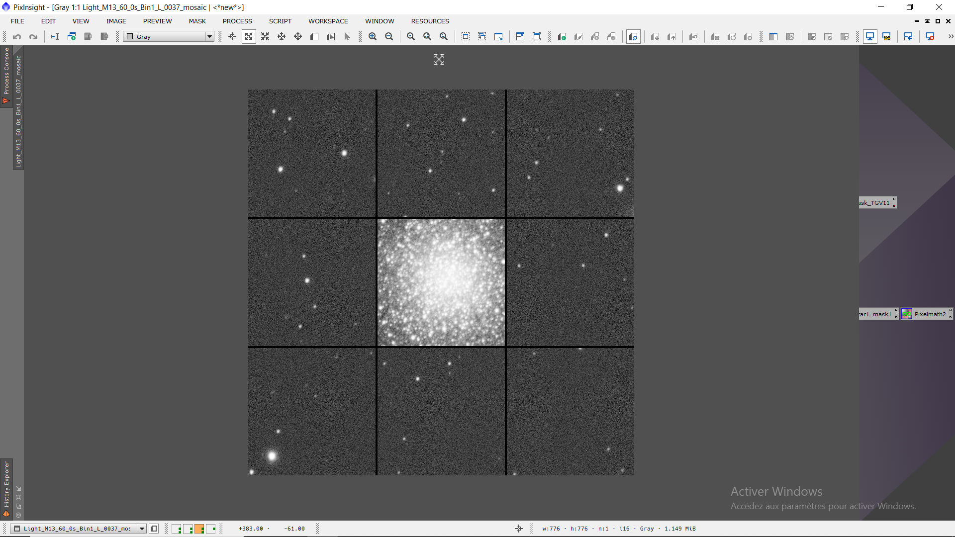

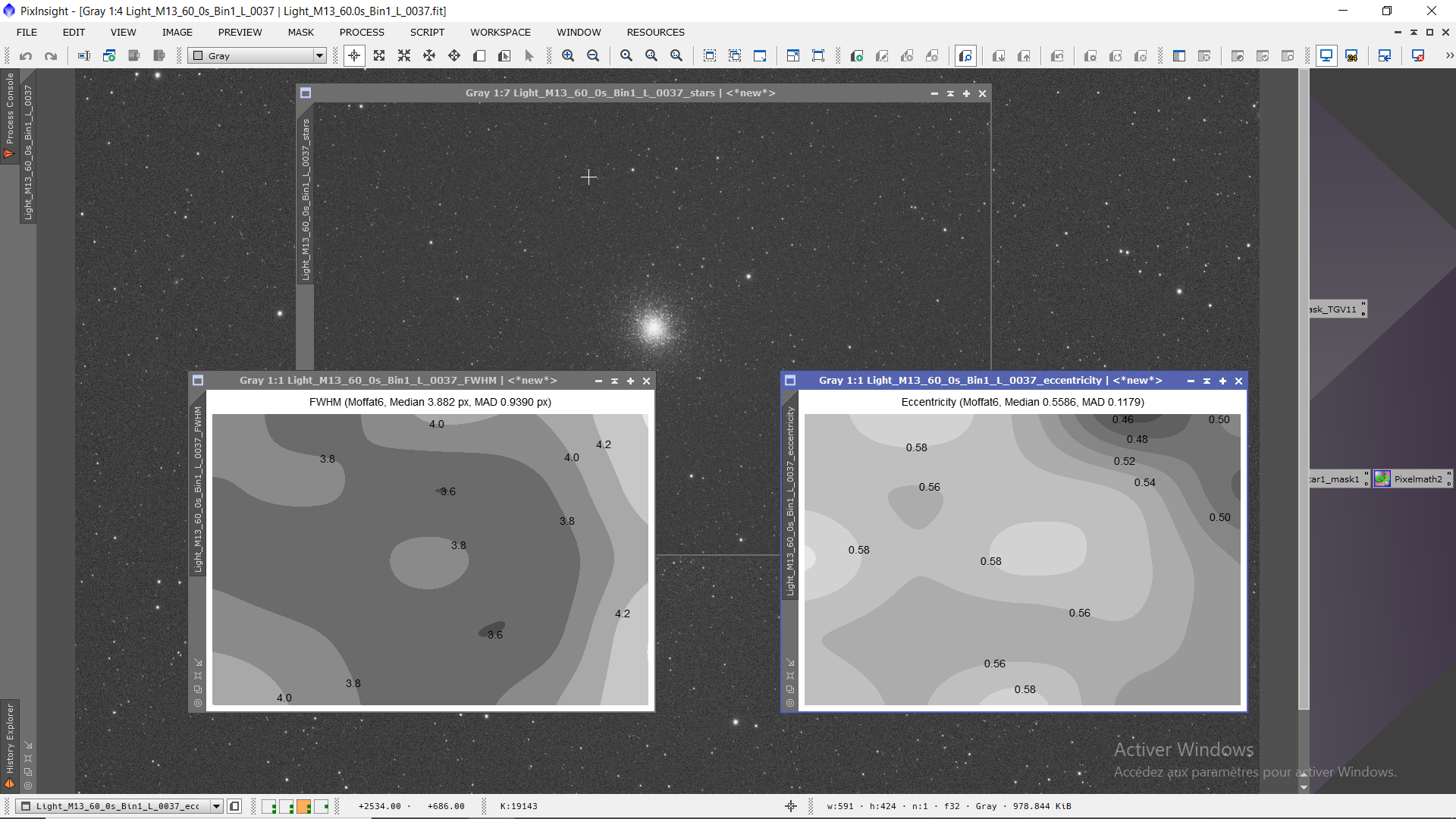

J'ai testé la lunette sur M13: 1min de Luminance à gain 100 et M51 :3min de Luminance à gain 100.
Depuis quelques temps, j'avais quelques doutes quant à la qualité de suivi de ma monture. Elle a déjà 8 ans et a été achetée à l'époque chez pierro astro.
Lors de mes derniers shoots cette année avec la 80ed (échantillonnage de 1.46 avec la 2600), j'avais constaté un RMS total entre 0.9 et 1.10 via l'asiair. Pas rédhibitoire avec la focale de la 80ed. Avec la 107, cela ne pardonne pas.
J'ai eu beau soigner la mise en station, l'équilibrage ainsi que la Map. Rien à faire. Je me retrouve avec un RMS total entre 0.8 et 0.9 avec la 107. Le pb se situe surtout pour le RMS AD qui tourne entre 0.7 et 0.9 alors que le RMS en DEC tourne entre 0.25 et 0.45. Les images montrent donc un filé.
Gros coup au moral 😢! je dois donc envoyer la monture pour une révision et les délais sont importants (pas avant septembre). Je vais donc remonter le set-up avec la 80ed pour cet été et attendre l'automne pour pouvoir utiliser les capacités de la 107 😩 .
Je vous poste quand même en lien 2 images en fit qui sont moins moches que les autres (pour ceux qui seraient intéressés):
https://wetransfer.com/downloads/d70fe376ee44c9099e1dc7183e626abc20220601165924/6924fe
https://wetransfer.com/downloads/71613da6b3e1bbcb34fade494bc07ea320220601170819/5cff93
Les résultats sont à prendre avec des pincettes vu le suivi mais je pense qu'elle fera bien le taf.

Merci pour ce retour ; donc les défauts constatés sont plus à mettre sur la monture qui serait éventuellement à réviser qu'à la qualité optique de la lunette ?

Oui oui, si tu regardes les images qui sont postées en lien; il y a un meilleur piqué sur l'ensemble du champ par rapport à un doublet de 80mm. Tu peux aussi trouver des posts sur Cloudynight concernant cette lulu (c'est ce qui m'a décidé)

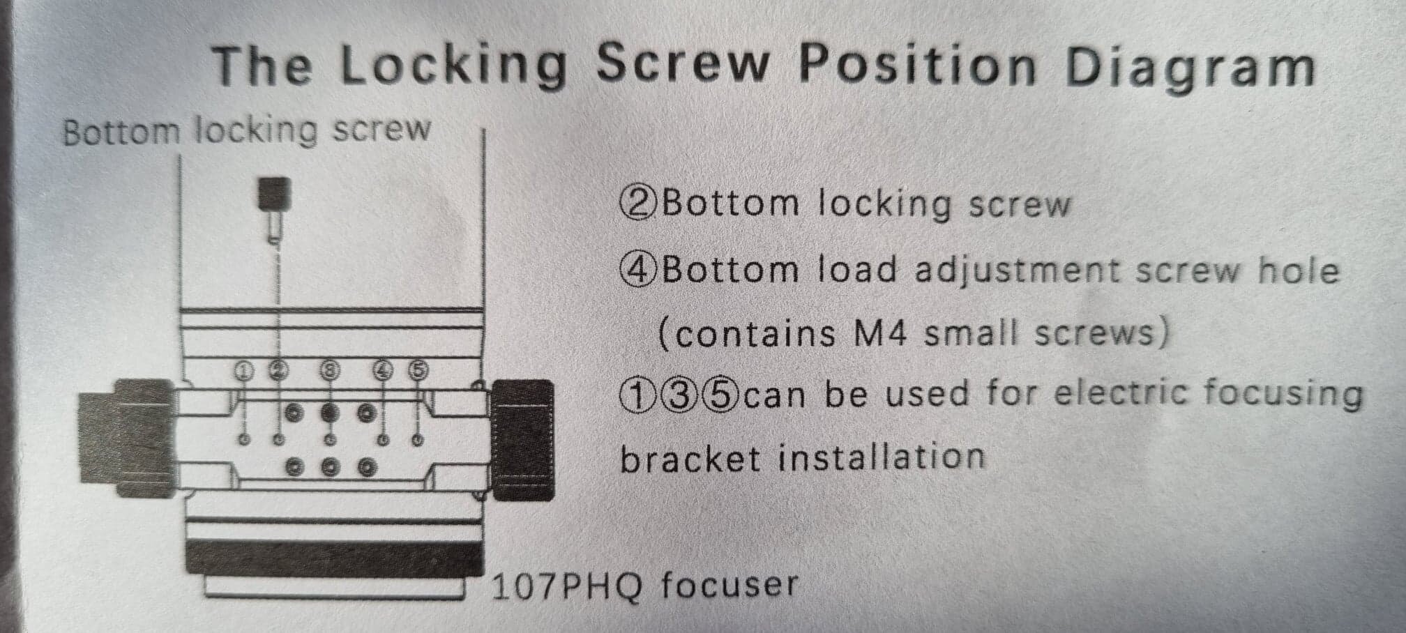

j'ai une question (que je pensais envoyer à askar pour en savoir +). Cela concerne une vis sous la crémaillère de la lunette:
301098788_1187449918504408_8418479636275663978_n.thumb.jpg.5b7792847f62aca54571ff92378661e6.jpg
J'imagine que tu as enlevé la vis n°2 lors de l'installation de l'eaf (vis de blocage).
Qu'en est-il du réglage de la vis n°4 (vis de serrage/résistance?). Faut-il la serrer un peu, bcp, pas du tout?

Merci pour ta réponse Julien
Oui j'ai retiré la vis de blocage n°2; par contre je n'ai pas du tout touché à la vis n°4: l'eau n'a pas l'air de forcer lors des MaP et cela n'a pas l'air de glisser non plus même en pointant au zénith.
