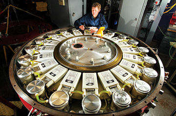

Le circuit — un commutateur étroitement couplé à deux condensateurs — mesure approximativement la taille d'une boîte à chaussures et est surnommé une "brique". Quand plusieurs briques sont mises ensemble par groupes de 20 et électriquement connectées en parallèle dans un conteneur circulaire ressemblant à un gros bonbon LifeSaver, la cavité ainsi obtenue peut transmettre un demi-million d'ampères à 100 kilovolts.
Une telle cavité a été testée dans la Zone 4 de Sandia où elle a été mise à feu de manière répétée sans faille plus de 11 000 fois.

Parce que ces cavités sont modulaires, elles peuvent être empilées comme des donuts sur une fourche en métal dénomée une "tige". Disposées selon une configuration adéquate, elles pourraient cracher 60 millions d'ampères et 6 millions de volts, assez (théoriquement) pour générer une fusion nucléaire à haut rendement avec tous les paramètres nécessaires pour concevoir une véritable centrale électrique.

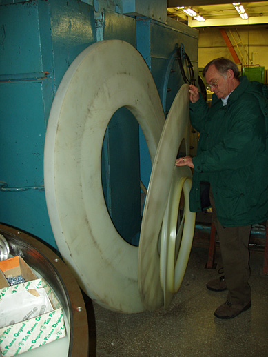

Dillon McDaniel examine les isolants qui prennent place entre les couches de condensateurs des LTD de 250, 500, et 1000 kilo-ampères.
Télécharger l'image JPEG à 300dpi “insulators.jpg" - 1,4 Mo
Il y parvient en partie par l'élimination des énormes plaques et des longs câbles de l'actuelle Z-machine, générant tous des champs magnétiques. Dans le nouveau système, chaque brique n'a quasiment aucun fil. Deux condensateurs de la taille de petites bouteilles thermos sont étroitement reliés à un commutateur grand comme un tupperware. Cela laisse peu d'occasion aux champs magnétiques ralentisseurs de se manifester.
De plus, le fait de joindre les briques en parallèle dans une cavité additionne non seulement leurs courants, mais diminue d'autant les inductances à des niveaux encore sensiblement moindres que ce qui était possible auparavant.
