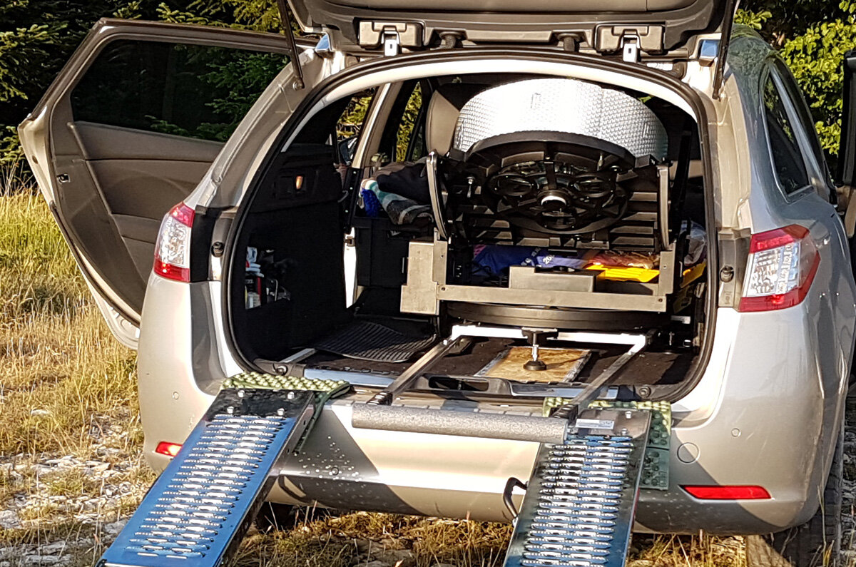

Le 508 dans la 508 il me restait juste assez pour ranger les rampes 🧐
548424828_Coffre508Lureaveclesrampesdechargementzoom.jpg.a5511bca25fc31b875312da369f912f0.jpg
