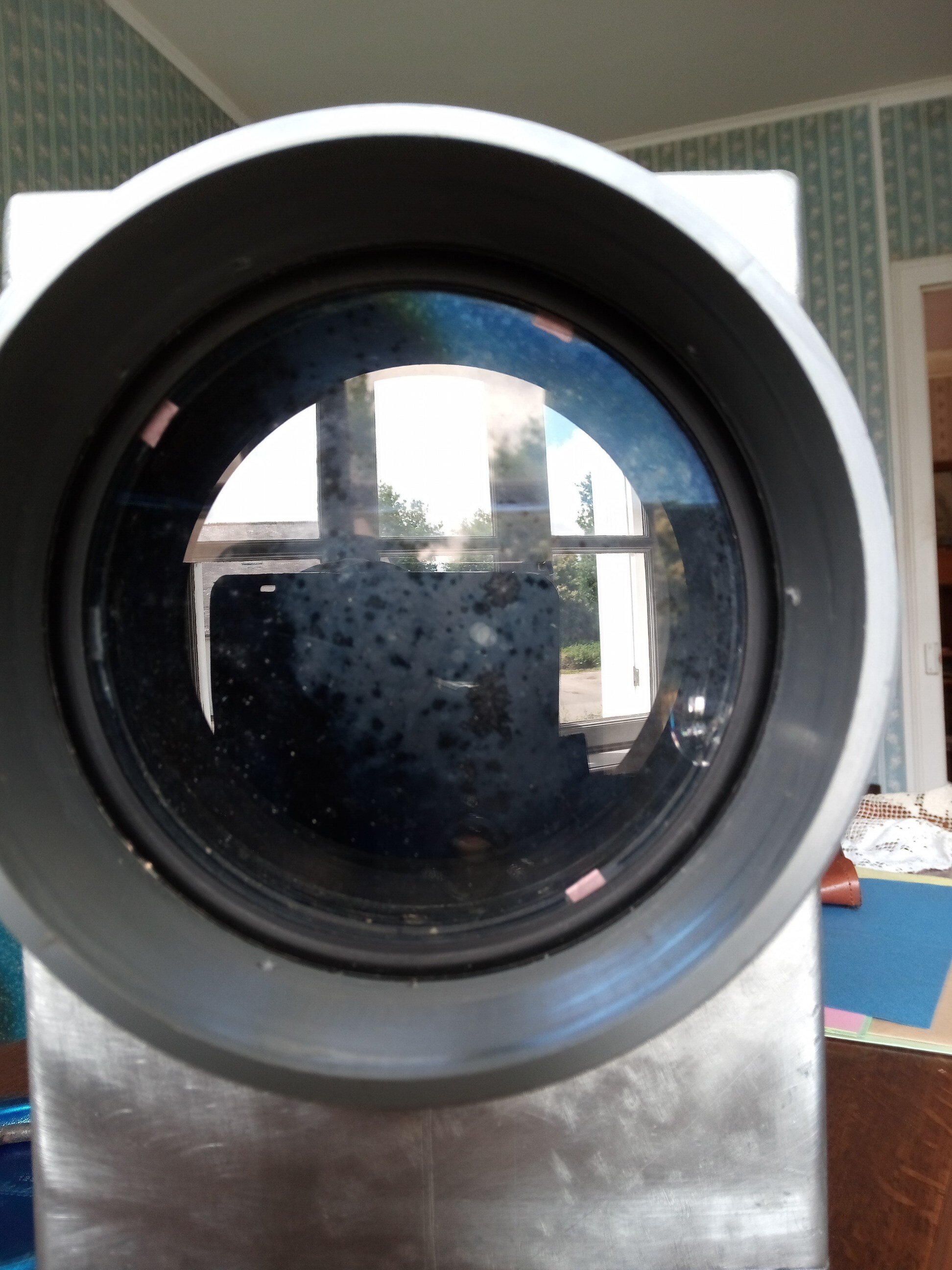

Il vient d'arriver une mésaventure à un pote sur sa lunette Secrétan de 1967, de 110 mm/1650 mm. :confused:
Un éclat a sauté de la lentille après un choc.
Bon, heureusement, apparemment, ça n'affecte pas l'image, mais il en est malade.
A tout hasard, il y a t'il un moyen de "rattraper" le coup ?

Il n y a rien à faire sauf masquer l éclat avec une pastille noire pour éviter une diffusion de la lumière.

Il s'agit d'une résine, je ne sais pas quel impact cela aurais sur le visuel. A voir.
Je ne sais pas. Le coefficient de réfraction est celui des verres de pare brise. Proche du Flint? du Crown?
Si quelqu'un peut donner une réponse....

Je vais voir avec lui pour évaluer l'épaisseur de l'éclat déjà.

Non, pour ma part je débute auprès d'une personne plus expérimentée et qui a un tour d'opticien.
A mon avis, on peut continuer à l'utiliser en noircissant la partie ébréchée, vu la surface en cause c'est un moindre mal. La perte en performance est proportionnelle.
Il n'y a pas que ça comme problème visiblement, le placement des cales n'est pas correct au vu de la photo ...
...une autre conséquence du choc?
Voir davantage
Je ne sais pas ! je vais voir avec lui.
Elle doivent être placées comment les cales normalement ?
