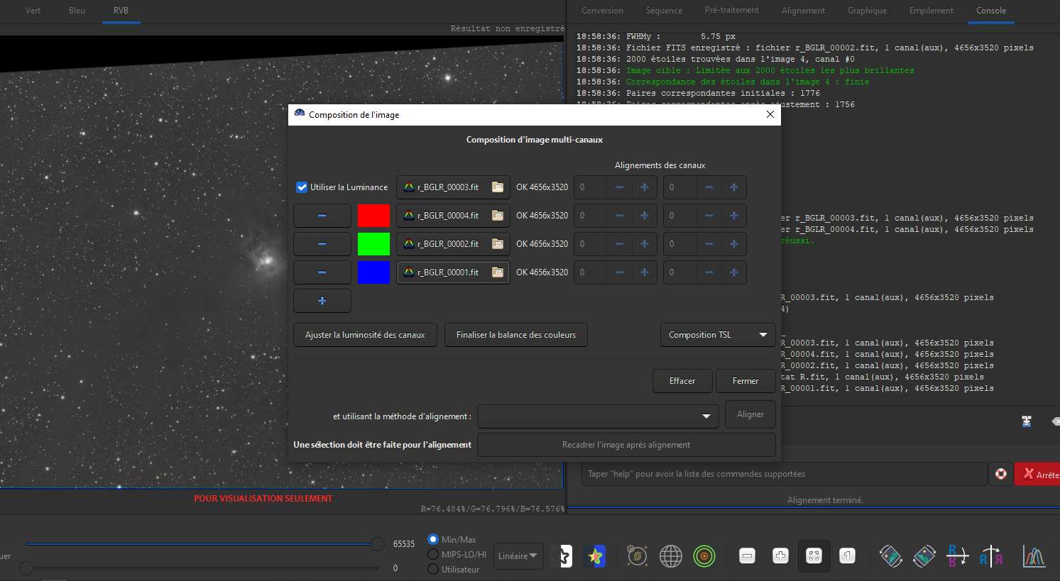

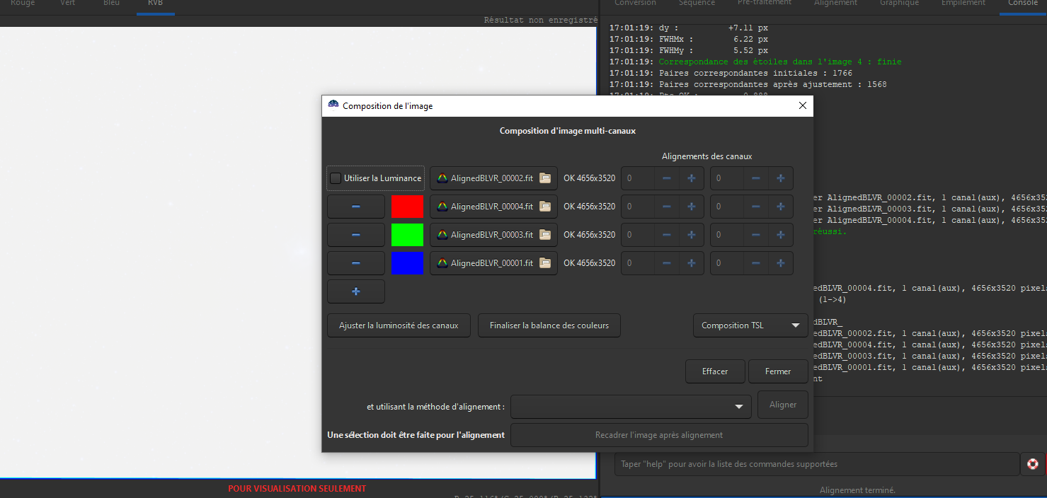

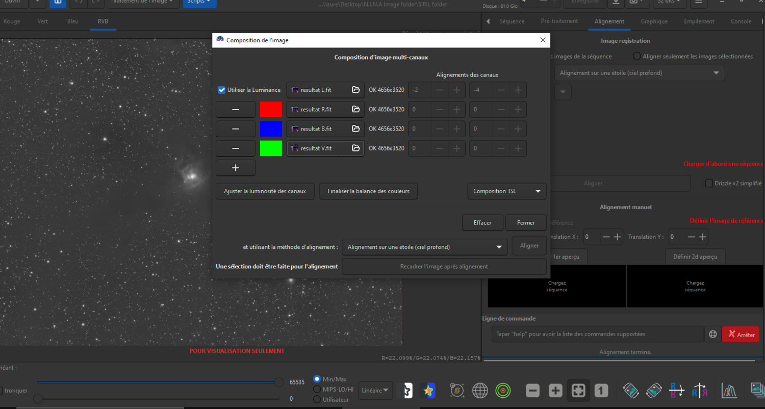

J'attaque donc le module composition RVB pour obtenir mon image couleur : problème : Pas de couleurs en visualisation RVB (min max linéaire), l'image semble être en NB SAUF si je retire une couche évidement!
2e essai, pareil / 3e essai + curseur saturation à fond de cale : pareil. / 4e essai : caler les 4 photos sous mes roues de clio2 et prier en direction du ministère de G Darmanin : pareil (c'était pourtant a meilleure carte)
Pouvez-vous m'éclairer ?
Je place les photos LRVB et le résultat dans le topic. (Format natif siril ".FIT" pour les 4)

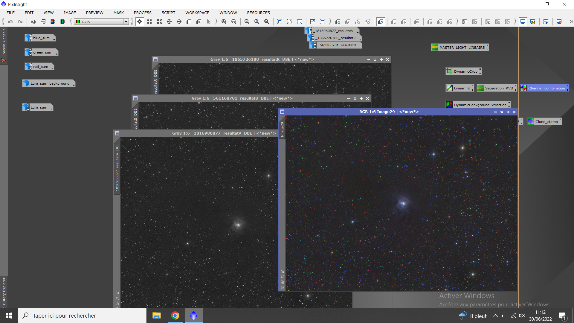

En essayant sous Pixinsight, tu as bien de la couleur en combinant tes couches (pour chaque couche, j'ai juste équilibré les couches entre elles avec le process "linear fit" et fait vite fait un retrait de gradient avec " dbe". Je n'ai pas fait de calibration des couleurs ni d'augmentation de saturation des couleurs):

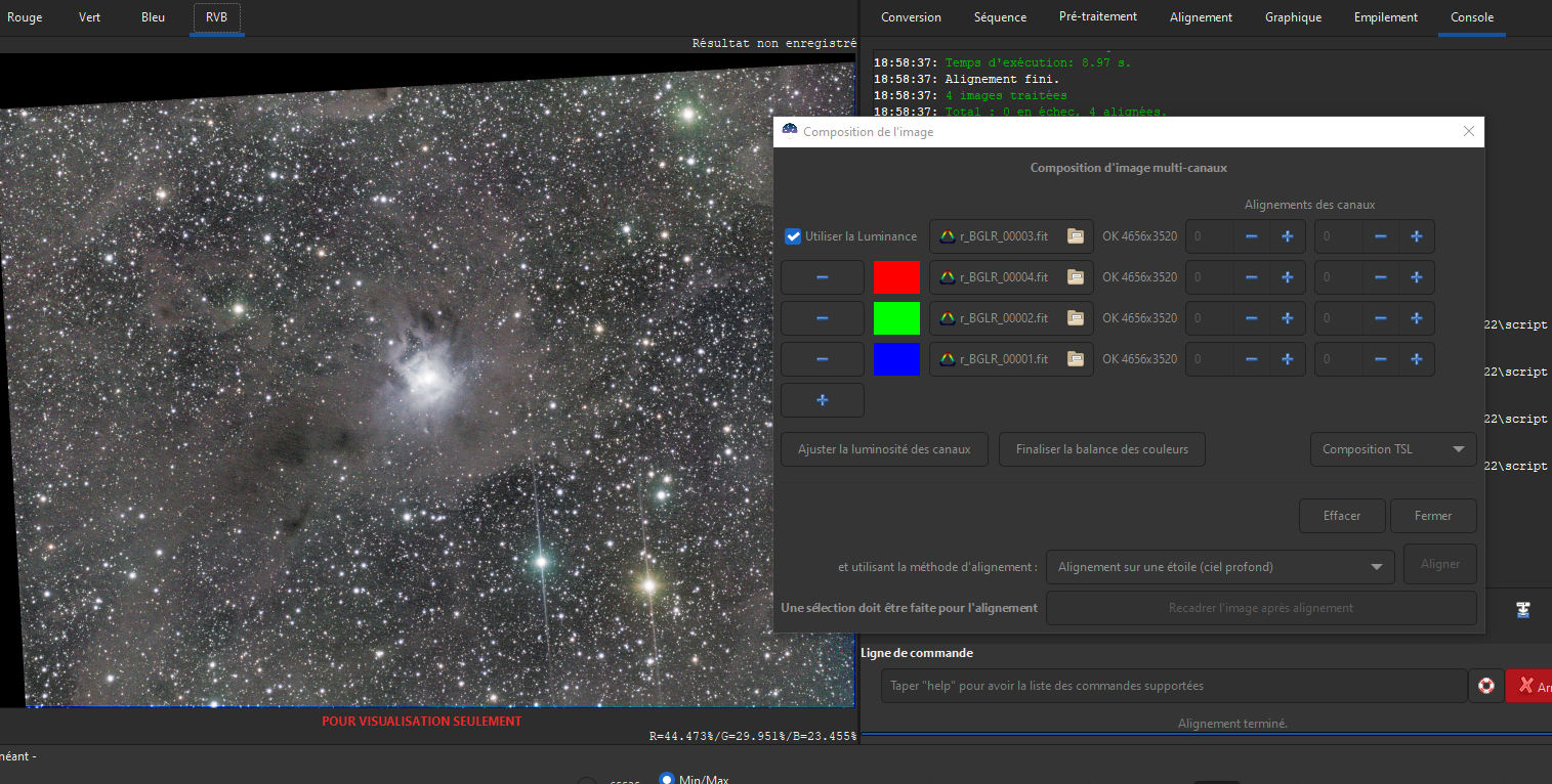

Comme on l'explique à la toute fin de ce tuto : https://siril.org/fr/tutorials/rgb_composition/#sélection-de-couleurs-personnalisées
Citation
De plus, il est possible d’aligner les images à partir de cet outil, en sélectionnant une étoile et en cliquant sur le bouton Aligner après avoir choisi le mode d’alignement sur une étoile. Cela ne corrigera cependant pas la rotation entre les images. Cela peut être fait en renommant tous vos fichiers d’entrée en un seul nom de base et en chargeant cette séquence puis en effectuant un alignement global de la séquence.
Mince c'est ce que j'avais utilisé comme outil... Je vais chercher ou est l'erreur dans ce cas. Merci pour ces conseils en tout cas :)

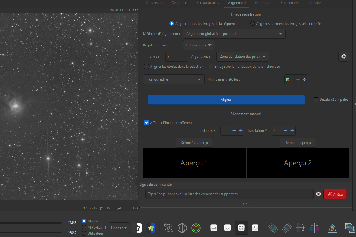

Et non.... Alignement fait via séquence : j'ai toujours du noir et blanc à la fin..... punaise de bois

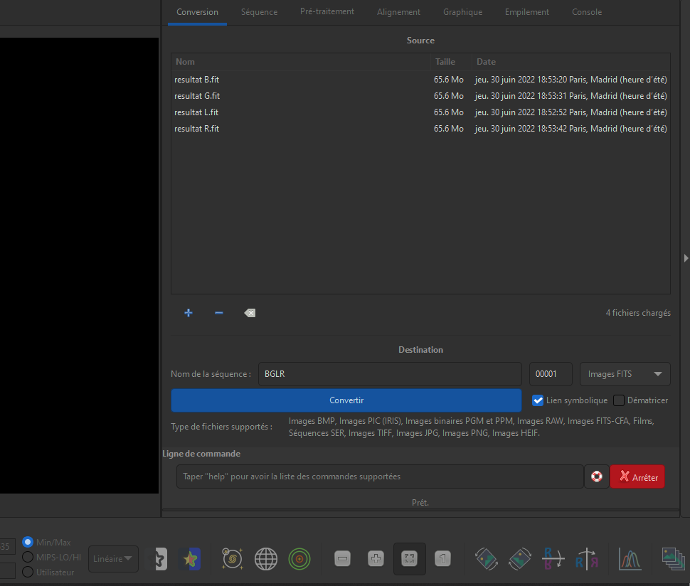

Dans l'ordre j'ai fais :
récup fichier L R V B stackés.
conversion des 4 fichiers
séquence nouvelle avec les 4 dedans
alignement des 4
composition rvb
J'ai loupé un truc c'est pas possible?
Modifié par Laurelastro

Ben j'ai fais le linear match, j'ai bien mes images stackées  L R V B et une fois dans l'outil composition RVB, aucune couleur, aucune différence entre les couches..... Là vraiment je sèche
Doit y avoir un truc tout con que j'ai pas compris....

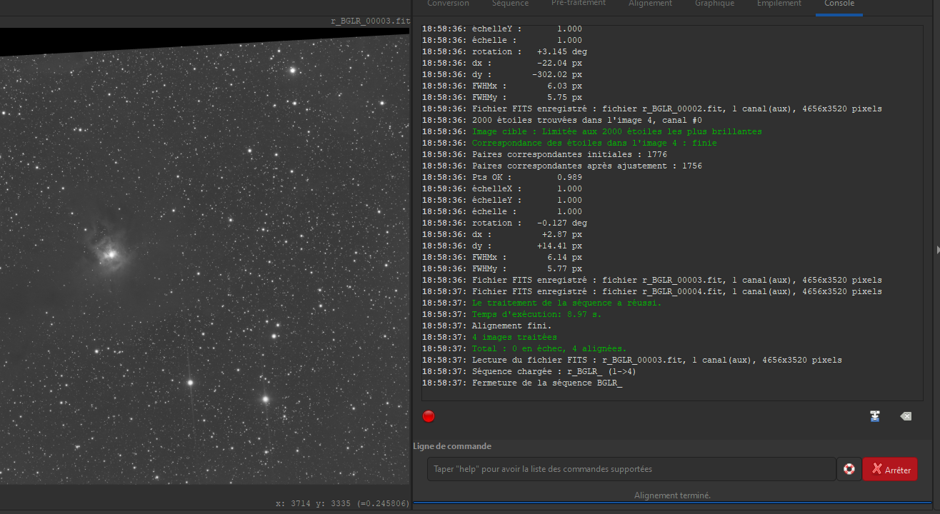

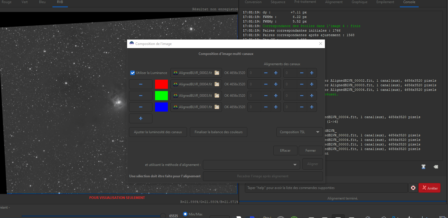

Voila les déroulé des opérations dans l'ordre (ce que je viens juste de faire)1.PNG.835eb0ef7d7ca5c0737e3ad4ee56c286.PNG2.PNG.0d54665d7da8989d1e421d8ab0b47a7a.PNG3.PNG.cb60b3b83ffccad23ef4fef51283aa04.PNG4.PNG.b4b7264d4d2aeb3ac0139af464946ebd.PNG

De retour avec la réponse. Bµµµµµ de mµµµµ.
Au moment ou j'aligne les images entre elles (préfixe r-), l'histogramme des images RVB part en vrille et affiche une image grise. Il faut alors re stretch celui-ci pour ré-obtenir les images avant alignement.
C'est donc le module d'alignement qui génère une erreur dans l'histogramme.
Pourquoi? Aucune idée!

Je ne vois pas comment le module d'alignement peut influer sur le stretch.
Aussi il ne faut pas utiliser l'alignement du module de composition rgb car celui ci ne gère que la translation.
Et bien je ne vois pas non plus... Non pas le module rgb, le module standard. Enfin bref, merci pour l'aide j'ai cru que j'allais jamais trouver le problème.... Si je trouve ce qui a pu toucher les photos, je le posterais ici.
