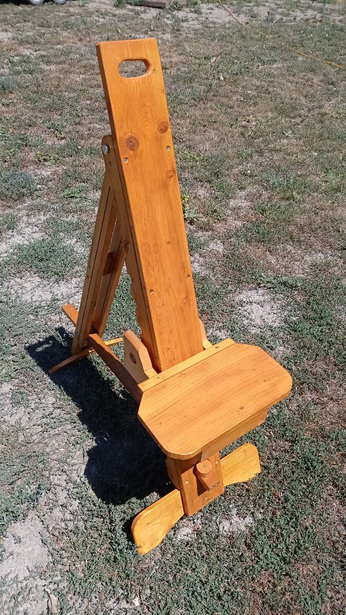

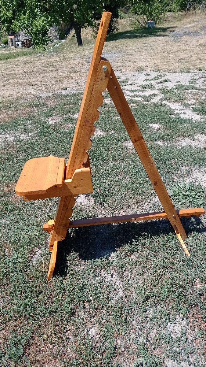

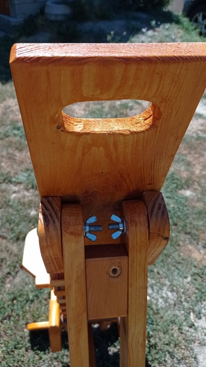

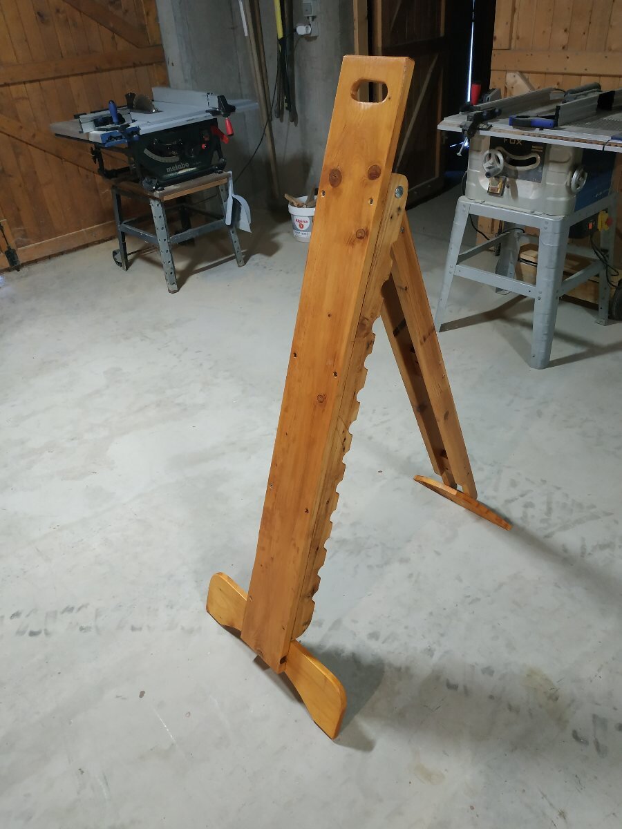

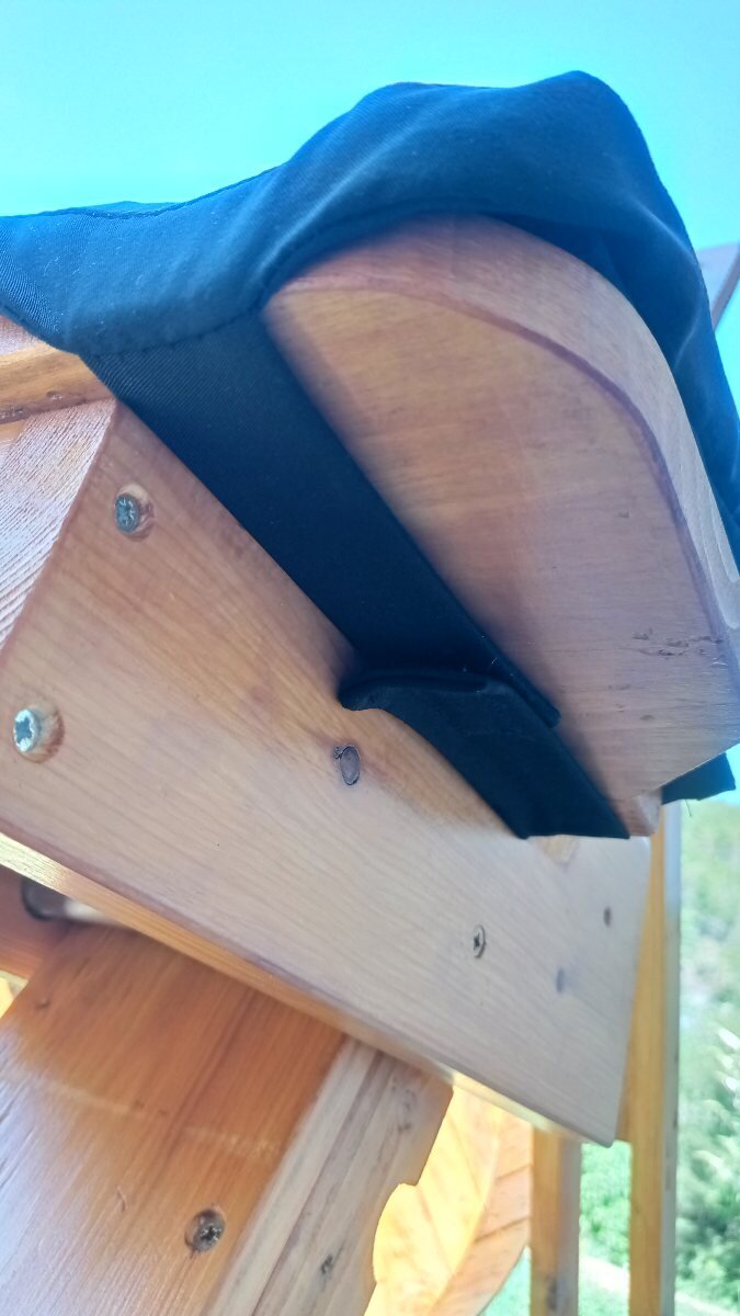

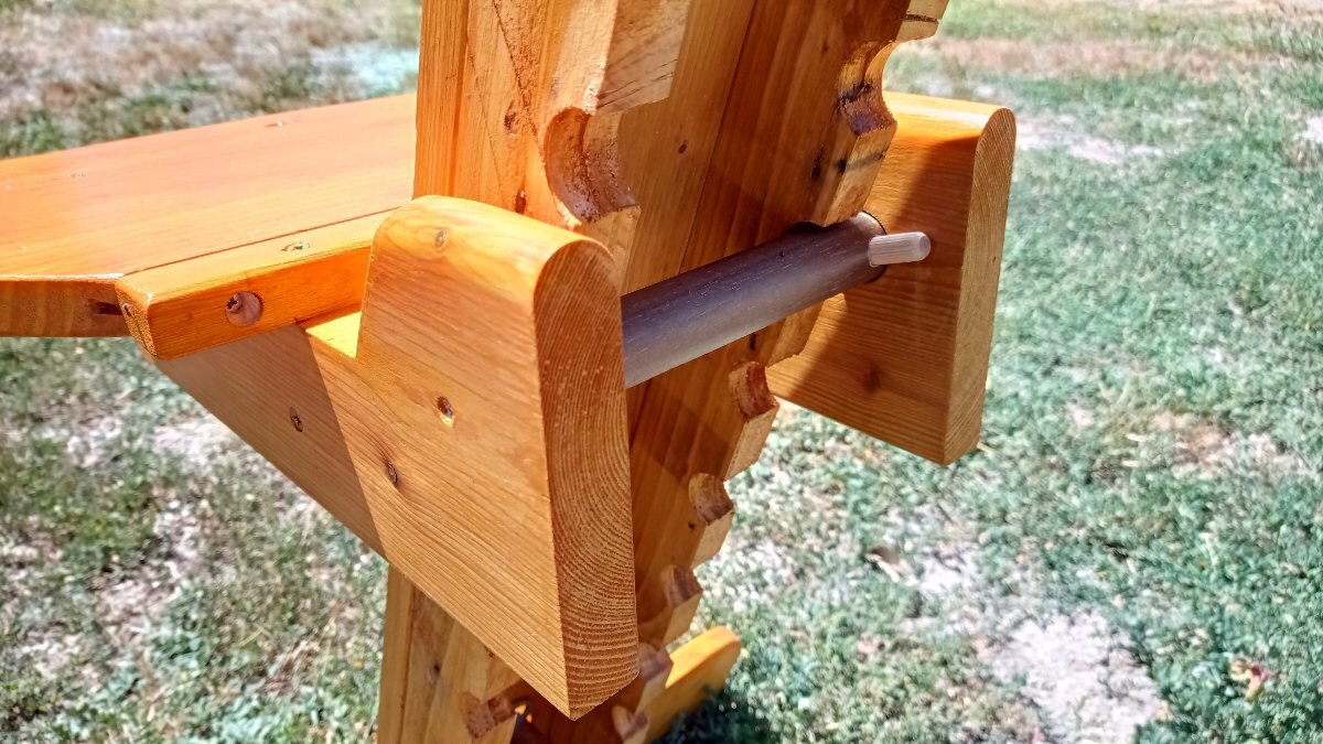

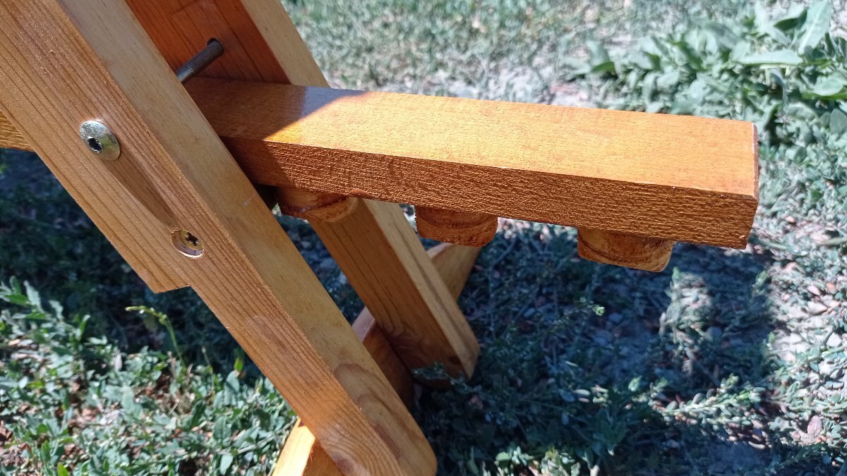

Bonjour et bon dimanche à tous le monde. La chaise et sèche donc voilà les photos :
les chutes des trous de la scie cloche ont servis à réaliser les cales de réglage de la pente.
Modifié par lterras
  • J'aime 9
Il y a 2 heures, lterras a dit :
Bonjour Laurence,
Wouaououou ! Quelle belle réalisation avec plein de bonnes astuces. Et puis toujours ce souci de ne rien perdre. L'idée de réemployer les chutes de la scie cloche en dit très très long sur l'esprit qui vous anime. Vous avez une génération d'avance sur l'exploitation des ressources. Au delà de la performance réalisée dans cette Fabrique, c'est bien cette démarche éthique, écologique et soucieuse de l'essentiel que je veux saluer bien bas.
Bravo à vous.
Ney
C'est vrai que je n'ai absolument rien acheté...la planche de l'avant, l'arrière et même le siège ont été récupérés a la déchèterie... Ces chutes de plancher... C'était solide pour faire en sorte que ça puisse coucher dehors... A l'humidité... Il y a aussi un souci d'économie.. la boîte qui l'emploi de temps en temps étant en redressement judiciaire... :-(..
Mais comme vous le savez suite à nos échanges... Les chiens font pas des chats... Mon père passe son temps à sauver les objets trouvés dans les décharges... J'ai été élevé comme ça... Et mon père est pour moi un modèle à suivre que j'admire bien évidemment... C'est mon papa qu'il faut saluer...
Laurence

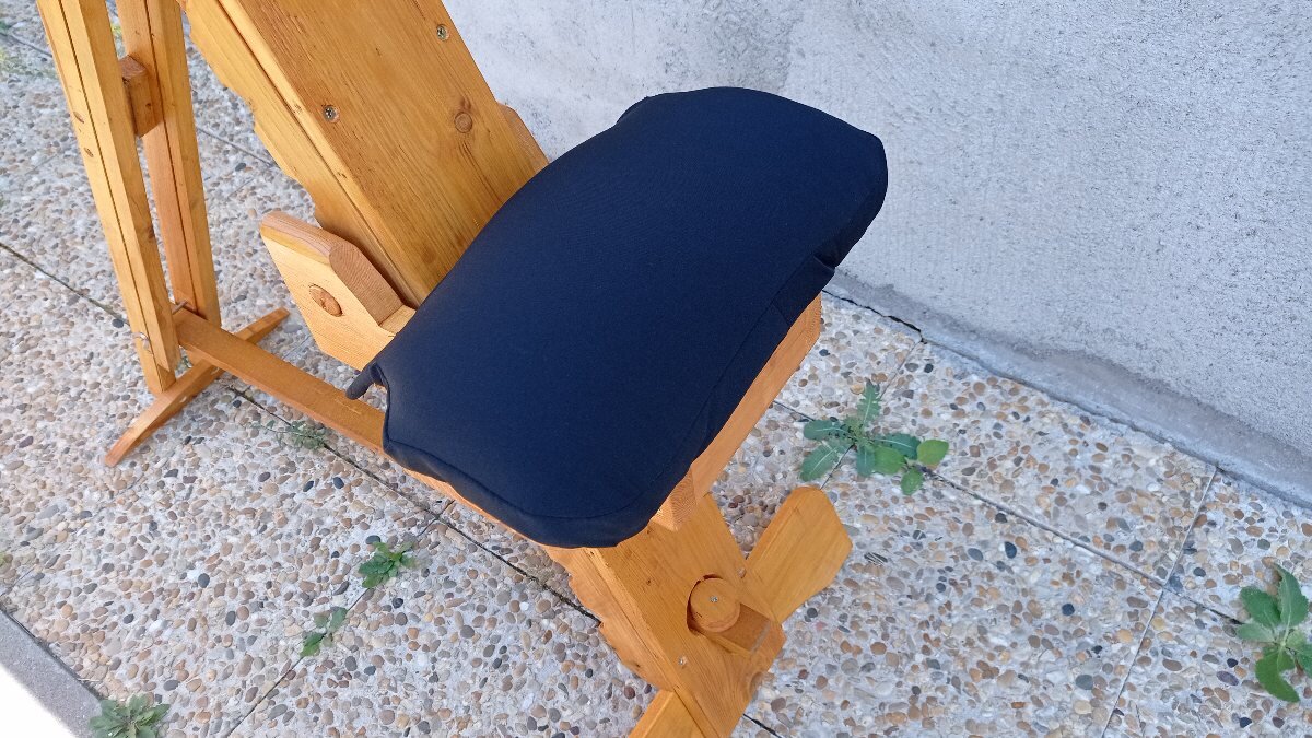

Bonjour tous le monde !
J'ai essayé ma chaise hier soir ! quel pied!!! plus besoin de faire des acrobaties ! Mais y'a besoin d'un petit coussin quand  même !
chose à laquelle je ne m'attendais pas ... ça fait presque un dossier lorsque je regarde mon téléphone pour ma carte... j'ai presque envie de fabriquer aussi un coussin pour mon petit dos !!
ah.. plus on est confortable, plus on devient difficile ! 😉
Merci à tous pour les photos diverses et variées dans ce forum... encore une fois... beaucoup d'inspiration des projets précédents et c'est grâce à vous tous!
Bonne continuation à tous!
Laurence
Effectivement un coussin est vraiment nécessaire pour l'assise. A la longue et surtout quand on commence à s'engourdir, on a rapidement mal au séant si on est assis juste sur une planche en bois.
Sur ma NIX II de chez Berlebach, l'assise matelassée est trop mince, moins de 2 cm d'épaisseur. J'ai ajouté une bonne épaisseur en couches successives de tissu molletonné. J'ai enveloppé le tout avec un sac en plastique. Ce dernier enveloppe donc l'assise en bois et les couches de tissu que j'ai ajoutées. Du ruban adhésif très large maintient le tout et assure une bonne protection au coussin. Pas très esthétique, mais efficace.
Un coussin pour le dossier c'est nettement moins important. Quand on s'appuie sur le dossier la pression du dos sur le dossier reste faible. Aucune douleur ne se fait sentir. De plus quand on observe, on a le corps plutôt penché en avant vers l'oculaire. Le dos n'est alors pas en appui sur le dossier. On ne s'appuie sur le dossier que lorsque on se détend ou bien lorsqu'on consulte des documents.
Bonnes observations avec ce nouveau confort. Le confort c'est important 🙂

Ben, comme je disais, ça va bien. J'ai beaucoup aimé ne plus me casser le dos lorsque je regardais pas très haut après l'horizon... Pourtant, mon Dosbon est sur un chariot, donc élevé de 20 à 25 cms environ ..je n'ose même pas imaginer ceux qui l'utilisent directement au sol...
Seul Hic : J'ai beaucoup de chose à déplacer lorsque je tourne le Dobson : j'avais déjà ma mini table avec les oculaires, mon tel et mes lunettes loupe... (j'ai la cinquantaine 😉 ) et à présent  cette chaise... mais les déplacements sont pas si fréquent que ça si je reste à peu près sur une constellation et que je fais tous les objets les un à la suite des autres..
Le déplacement de la chaise est pas intuitive car j'ai envie de la prendre par le siège... ce qu'il ne faut pas faire... mais contrairement à ce que je pensais... elle ne bascule pas autant que ça de gauche à droite...

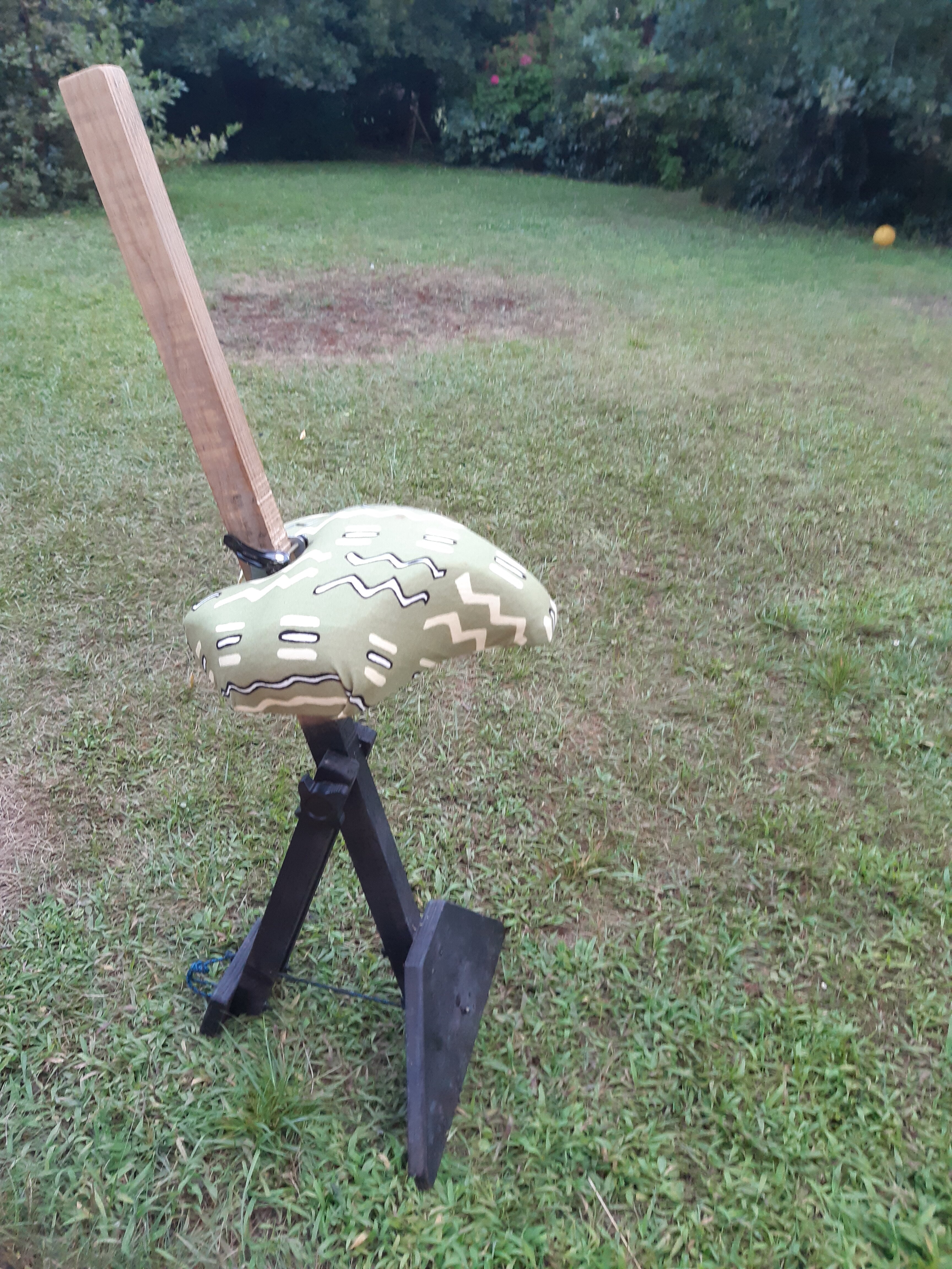

A oui un super boulot!! Voici ma réalisation (photo) beaucoup plus basique de siège, type selle de vélo. Principe autobloquant avec un petit blocage de selle de vélo pour pouvoir soulever l'ensemble sans décoller les fesses du siège. Je vais y faire quelques quelques ajourages pour alléger, de la récup bien sur et ça marche! Je peux donner des détails si quelqu'un est intéressé. 20220731_211842.thumb.jpg.33e2991d3b314e210511497c847e95d2.jpg
