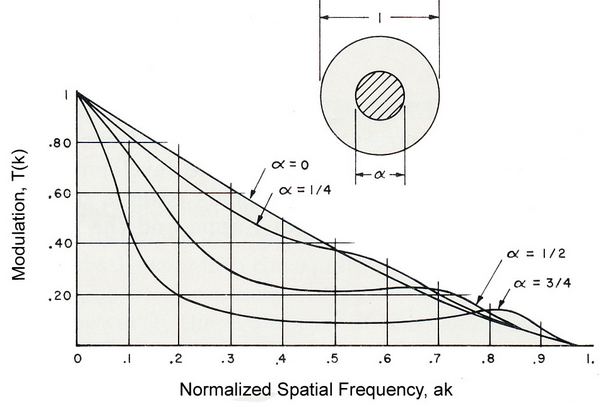

Le diamètre efficace en tenant compte de la réduction de résolution dû à l'obstruction CO
Pour cette dernière il en existe une plus précise mesurant l'extension longitudinale de la tâche de Airy qui augmente avec l'obstruction CO
La baisse de résolution selon l'obstruction CO (α = 0, α = 1/4, α = 1/2, α = 3/4) sur l'ensemble des fréquences spatiales
http://web.archive.org/web/20190315031856if_/http://taylortechassoc.com/wp-content/uploads/2018/03/MTF-of-Annular-Apertures-copy-002.jpg

Il y a 8 heures, LH44 a dit :

En fait, je posais plutôt la question de l'unité, de la normalisation. La fréquence 0 correspond à un motif uniforme, mais 1 ? S'agit-il d'un motif dont la période spatiale s'identifie à la résolution de l'instrument ?
il y a 13 minutes, Yin_Zhen a dit :
La normalisation est un artifice pour simplifier la lecture du graphe, on prend la fréquence (cycles / mm) la plus élevée reproduite par l'instrument et on lui attribut la valeur 1 et ainsi on normalise toutes les autres fréquences pour qu'elles soient entre 0 et 1.

Oui, je trouve que la normalisation donne un sens physique plus clair aux graphes. Je le fais tous les jours dans mon activité professionnelle : hors de question de publier un graphe dont les axes ne sont pas normalisés !
à l’instant, LH44 a dit :
OK, donc si je comprends bien, c'est une fréquence spatiale dans le plan focal, pas une fréquence angulaire côté objet à l'infini...
