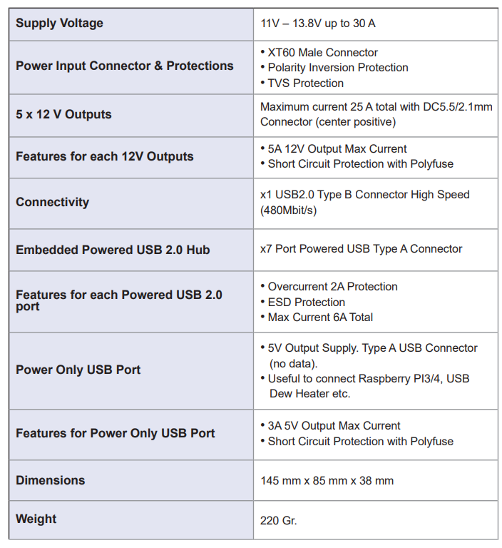

Voici les specs de l'Astrobox :

Des câbles tout faits en XT60 ça existe sur Amazon.
Soit tu le prends avec prise allume-cigare au bout (l'avantage c'est que tu as un fusible à l'intérieur) et tu montes une allume-cigare femelle sur ta batterie.
Soir tu sertis 2 cosses et tu visses ça directement sur la batterie Victron (j'aime pas les prises allume-cigare perso !).

N'importe quel câble XT60 de bonne longueur.
Tu coupes le bout et tu remplaces par 2 cosses M8.
2 cosses à acheter et une pince à sertir (ou alors à la méthode à l'arrache, avec une multiprise :D )
Ou sinon l'inverse, un câble déjà équipé des 2 cosses M8 et tu soudes ou tu visses une prise XT60 au bout.
