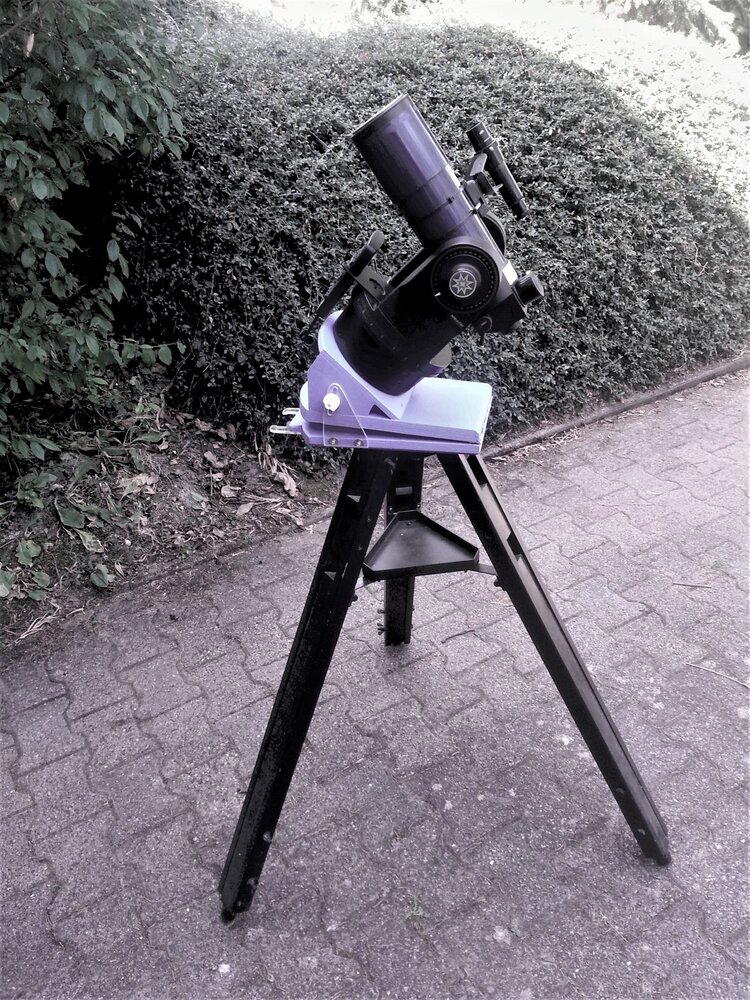

Il se trouve que je possède un ETX-70 et que je commence à savoir ce qu’on peut en tirer ou pas. Je prendrais du temps dans la journée pour t’exposer cela.
Comme tu es bricoleuse tu peux fabriquer une table équatoriale pour ton etx ou mieux pour ton dobson,  comme ça tu auras aussi du suivi en visuel sur dobson.
ta monture etc peux facilement passer en equatorial avec une petite base inclinée à 45° Vers le Nord :)

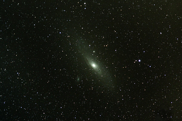

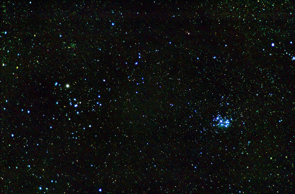

enfin tu peux faire de la photo avec tout et n’importe quoi, j’avais fait des photos de la Voie lactée et de constellations avec un compact numérique en 2005 :
puis avec un réflexe et objectif de 35mm,  sur mini pied , et avec un vieil objectif de 135mm vivitar a 40e , en parallèle sur un etx 125 avec un petit support en bois :)
bien sûr photos sans aucune prétention que de s’amuser , et traitées avec le logiciel gratuit Iris de notre fabuleux Christian buil national!
Alors je prends enfin le temps de poursuivre mon précédent message.
Il faut savoir que l'ETX-70 est sorti il y a plus de 20 ans.
En terme de qualité pour l'avoir entièrement démonté, il faut savoir que tous les engrenages et vis sans fin sont en plastique. Ca explique pas mal le manque de précision de ce dernier. Tu as du remarquer qu'en visuel, tu dois souvent prendre en compte un certain jeu quand tu verrouilles les freins. C'est un peu mieux en utilisant que la motorisation.
Concernant l'alignement à plusieurs étoiles, elle dépends beaucoup de la précision et de quelle partie du ciel tu as utilisé pour la faire. Le mieux c'est d'utiliser un oculaire réticulé.
Pour la passer en équatoriale, il existe deux trépieds Meade.
Le premier c'est le "Meade # 883 tripod" ci-dessous mais que je te déconseille car il semble vraiment peu costaud.
Je te conseille plutôt le "Meade # 884 tripod" ci-dessous qui est vraiment très robuste et que je possède.
PS : Pour information, je le revends pour passer à une monture nomade pour les instruments que je possède.
Les deux sont utilisables en azimutale et en équatoriale. Il faut juste changer le paramètre dans la raquette.
Si tu veux aller plus loin, je te conseille aussi d'utiliser le câble usb "Meade #505 Autostar 495" pour prendre le contrôle depuis ton PC via un logiciel de planétarium.
Au vue de la structure de la lunette tu devrais limiter le poids du l'APN ou de la caméra que tu choisiras d'utiliser. Tu peux les mettre soit dans le prolongement de la lunette mais attention au risque de butée sur le trépied ou à 90° de la lunette grâce au miroir basculant.
Si tu as d'autres questions, n'hésites pas.

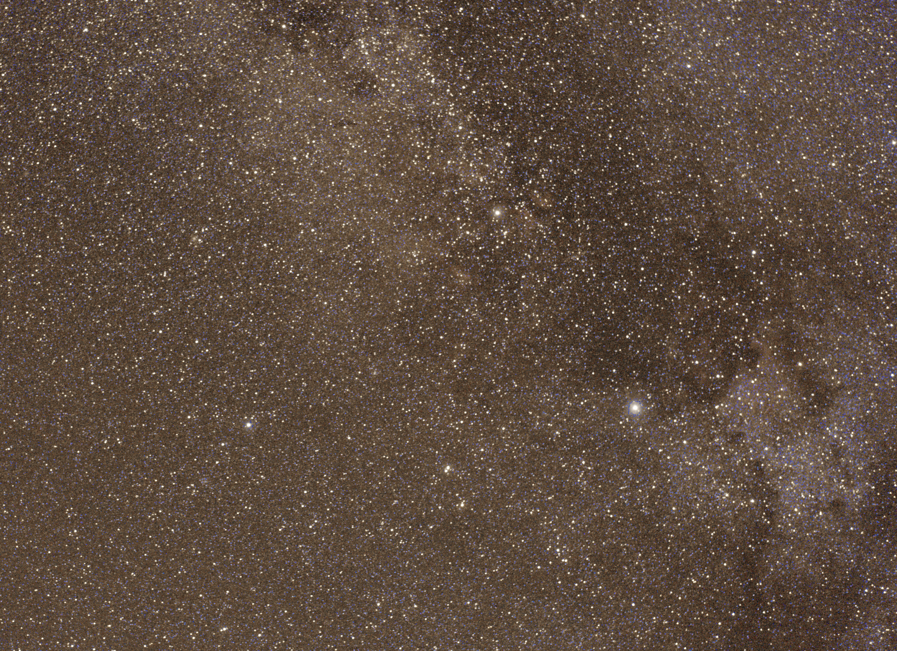

Faut essayer de virer le tube de l’etx et faire une photo du cygne ( bortch america) avec le 85!!!!! Un bricolage simple en contre plaque et roulez! Pas besoin de se prendre la tête à obtenir un résultat top, faut profiter et s’amuser! : fuji hybride , objectif 35mm, poses de 5sec sur mini pied photo (cassé) sans aucun suivi :) traité sous siril . Mal cadré, pris sous un ciel où la Voie lactée était peu visible à l’œil nu :)  3E93C808-37E5-4F19-B179-67A68225B3B7.thumb.jpeg.687592aa4e4ec831701645fe8cea2815.jpeg

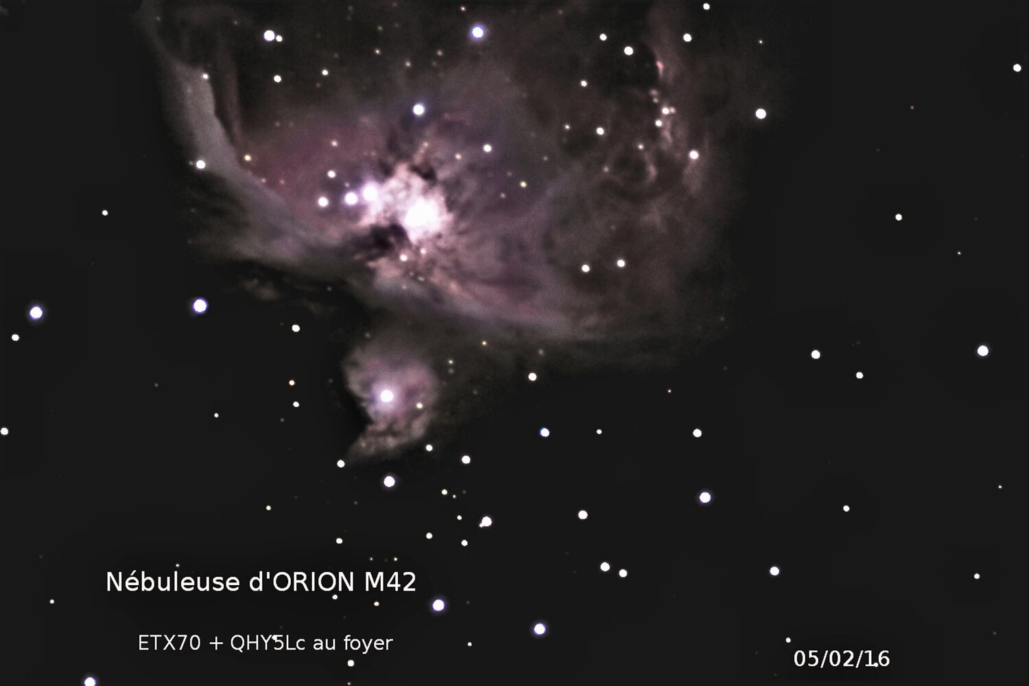

Utilisant une ETX70 depuis 2009 qui est toujours mon seul appareil personnel je vous invite à voir les photos réalisées avec, soit dans ma galerie soit en PJ.
Maintenant je m'en sert principalement en visuel assisté avec caméra en le montant sur une table inclinée de ma fabrication. M51 en 20 poses de 15s
Concernant la précision de positionnement il est nécessaire de ne pas négliger de faire régulièrement un calibrage des moteurs et de d'utiliser l'option " haute précision ". Par contre l'utilisation d'un APN me semble bien risqué compte tenu du poids.
Bonne réflexion.
