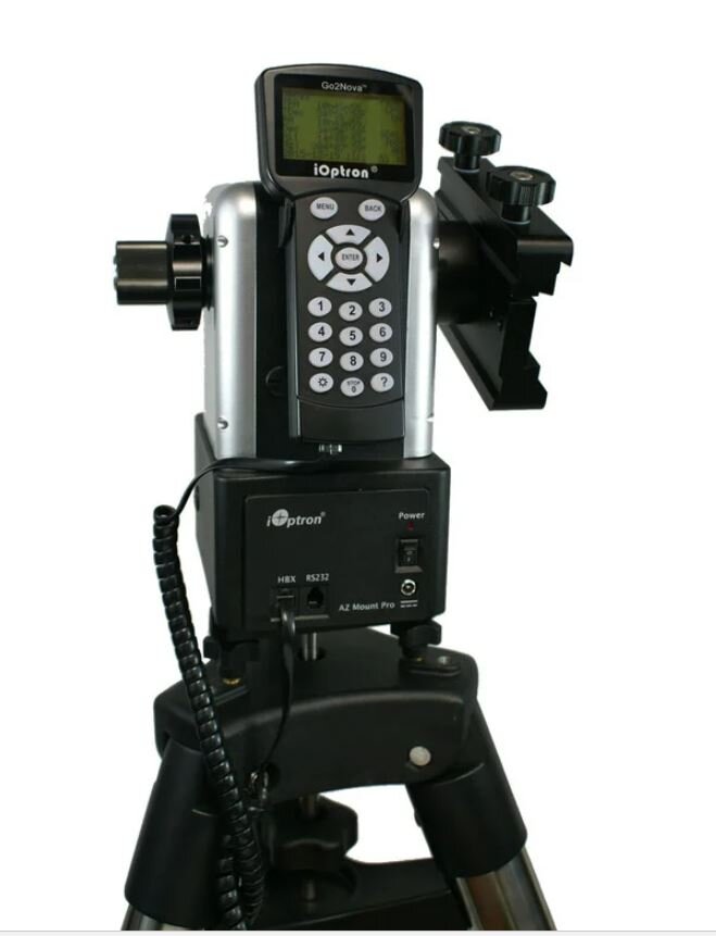

J'ai découvert dans mes recherche cette monture : Monture iOptron AZ Pro GoTo LiteRoc (cf image jointe)
La monture permet en particulier ou a  :
  • de porter 2 charges de part et d'autres d'un poids total de 15 kg (rare pour des Alt Az)
  • connexion Wifi, PC / Ascom
  • Mise en station rapide avec objets brillants
  • GPS intégré.
Cette monture me parait pas mal du tout, elle me permettra en outre de réutiliser mon tube, qui aurait été proche d'un C6 ou C8, voire d'y mettre plus tard une lunette ou un Téléscope Newton...
Qu'en pensez-vous ? Avez-vous des retours, ou des conseils sur d'autres config répondant à mes besoins ? Merci d'avance.

Je possède la première minitower depuis des années avec un c9 dessus bien équilibrée malgré le pied un peu light ça va très bien.
J ai grille un moteur a cause d un enroulement de fil un mail a ioptron PayPal et moteur reçu 5 j plus tard.
Celle que tu montres est l'évolution batterie intégrée pied plus gros moteur pas à pas et capacité de charge supérieure pour du visuel c est génial il n'y a pas d équivalent.
Et tout tient dans une valise sauf le pied.

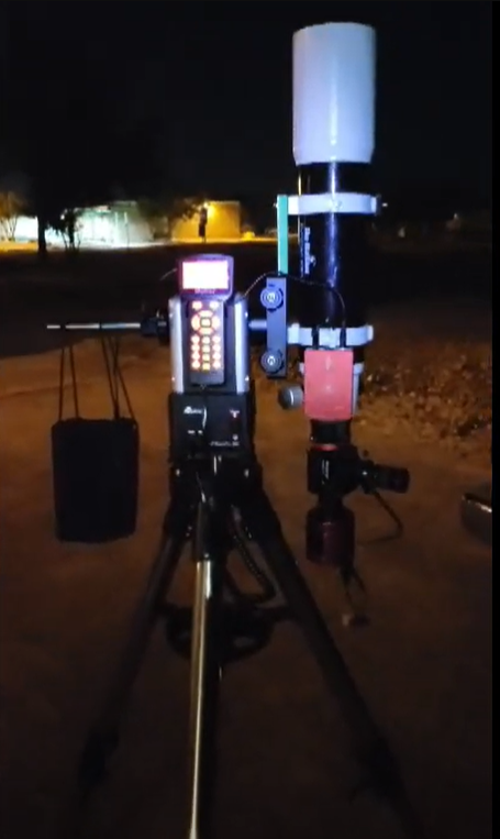

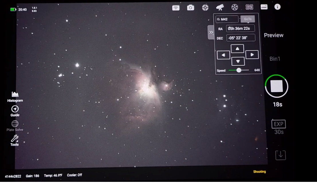

Par ailleurs, pour développer sur le visuel assisté (VA) qui était aussi un de mes objectifs, une vidéo  (avec cette monture + ZWO ASIair Plus and Skywatcher EvoStar 80ED) montre ce qu'il est possible de faire en VA... époustouflant !
Utilisation d'une tablette et traitement direct des images (poses successives < 30 ou 50s) :
Je serai curieux de voir quels sont les briques qu'il utilise (logiciel, petit routeur wifi  ASi ?..) cf image

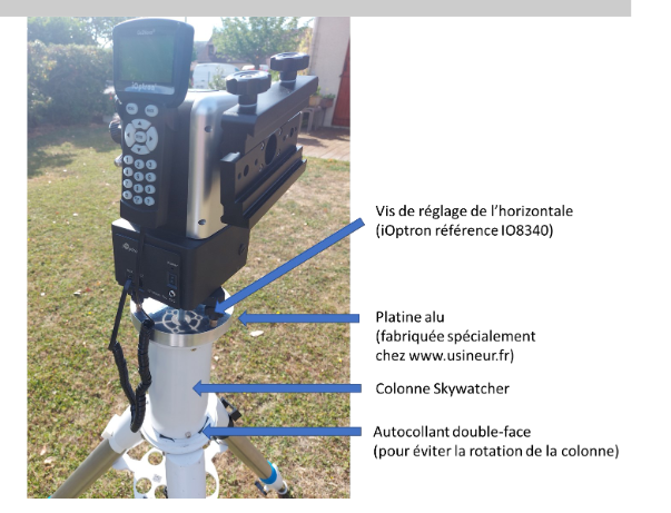

Je comprends donc qu'il faut tout mettre pour recaller le niveau, mais c'est sûr que c'est compliqué car on ne peut débrayer la monture manuellement pour régler le niveau sur le tube horizontal puis vertical. Au sujet des molettes que tu utilises, au début je trouvais ça très astucieux (et je n'ai jamais compris pourquoi toutes les montures n'avaient pas des pieds réglable avec molettes), mais en les utilisant le niveau intégré, j'ai vu que ça ne marchais toujours pas. J'ai découvert que ce niveau était "une grosse daube" comme tu le dis. Ma question est : où à tu placé ton nouveau niveau (et comment) car les faces de la monture (le cube en gros) n'ont pas l'air toute horizontales. 2e question, une mise à niveau via les molettes donne bien l'horizontalité ou cela met droit un axe qui n'est pas vraiment celui de la rotation de la monture (je ne sais pas si je suis clair..je vais essayer de faire 1 schéma.).
A la recherche d'info sur la mise en station de cette monture, je suis tombé sur 1 CR de Test très intéressant, publié dans une revue de Club Astro Albireo 78 (Dud Yvelines) : https://www.albireo78.com/app/download/14502624123/journal_93.pdf?t=1609229686 ! Le réglage de l'horizontalité y est facilitée par une platine fait maison !
